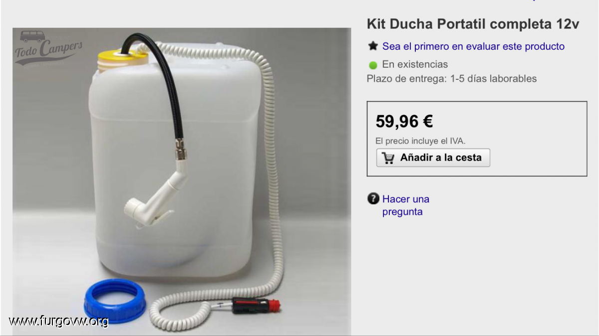

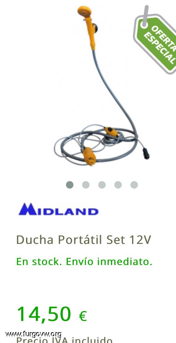

Busco un grifo-ducha y no me decido. Cual tienes?
Gracias!
Estoy mirando una de éstas dos...
