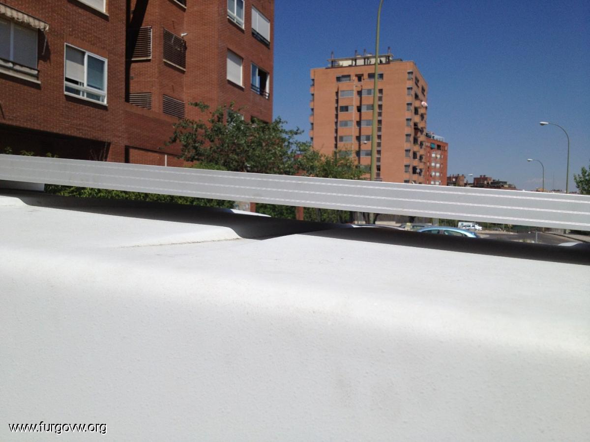

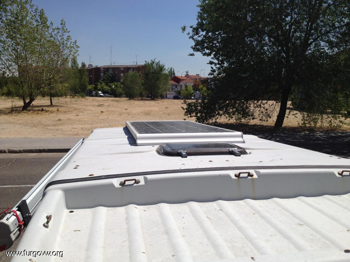

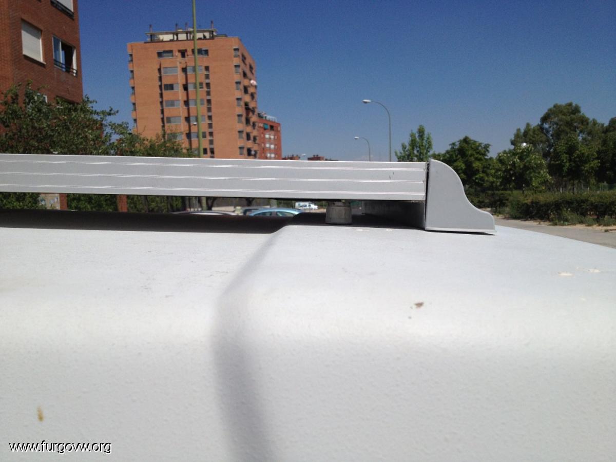

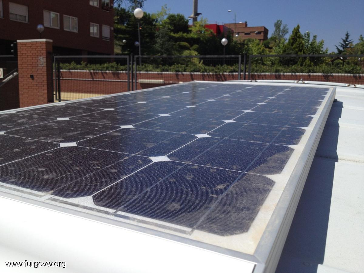

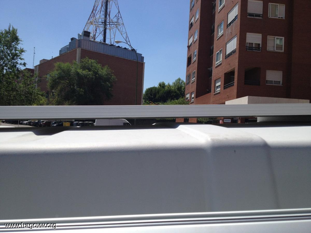

A mi me los pusieron con tornillos, pero pusieron un neopreno (una especie de cinta americana pero de neopreno) para evitar filtraciones, tengo foros de como ha quedado (no del proceso) por si quieres ver como va, la mia es la de 140W, ya me dices si quieres que las suba

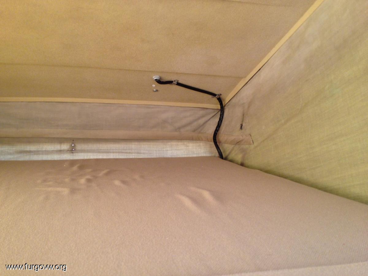

Aqui te dejo las fotos, en la ultima puedes ver como han bajado el cable y la lado los tornillos de enganche como quedan, si necesitas alguna mas te puedo hacer alguna mas

muchas gracias por las fotos, al final pondré dos tornillos en la parte del centro que es donde esta plano i despues lo rellenare con sika.
