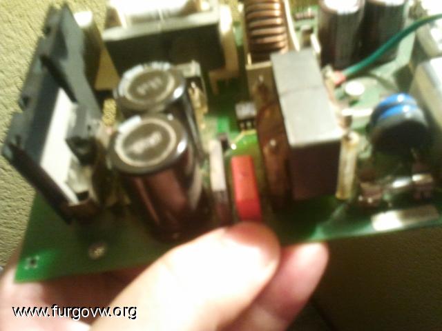

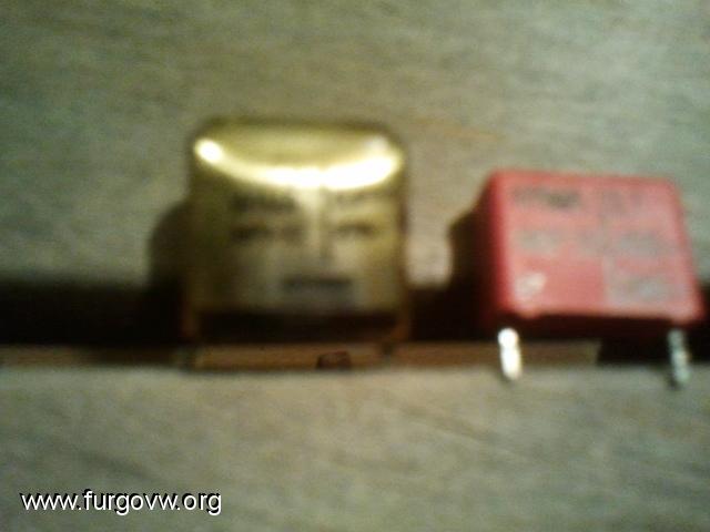

Esos son condensadores de alterna identicos al que se me ha quemado a mí, la placa lleva 4 iguales.
Es el de la foto, el amarillo es el nuevo que he comprado. He puesto la foto por si alguien le interesan los datos de capacidad, marca....

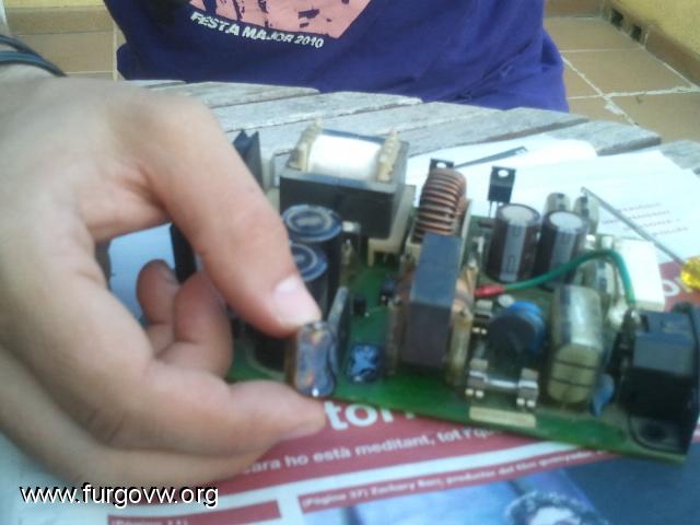

buenas!gracias a este magnifico foro he podido repara mi cargador.coste de la reparacion: 0,40 euros!!!
se quemo el dichoso condensador.
animo a la gente que si les pasa lo mismo que se atrevan puesto que sin haber soldado nunca es mas facil de lo que patece.
os dejo unas fotos.
saludos!
