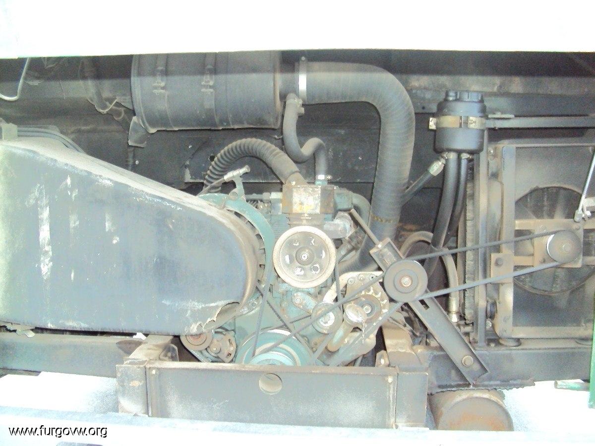

El consumo es razonable para este motor, es un motor Deutz BFL6 6 cilindros de 6.128 cm3 de cilindrada enfriado por aire, con una potencia de 165 hp SAE, este es modelo sin turbo tiene un consumo aproximado de 22 a 25 litros cada 100 km, funciona con gas oil comun

fandelat3
No se de motor de autobuses, pero lo veo pequeño, para ser de un autocar, y lo que veo son muchas correas.
arkaizt
Cita de: fandelat3 en Agosto 22, 2012, 00:09:35 am
Un 6.000 de 165cv es pequeño para un bus urbano???? jajajajaja dios mio!!!!
O te referias a tamaño fisico?? yo creo que si te refieres a eso, esta colocado en longitudinal por lo que no se aprecia mucho el tamaño!
Un saludeteeeee!!!
Oldie Motel*****
fandelat3
Cita de: arkaizt en Agosto 22, 2012, 00:13:04 am
Un saludeteeeee!!!
De pequeño siendo un 6.00 con 165CV, de esto se que no es pequeño, pero me refiero al tamaño que se aprecia en la foto.
Lo he visto pequeño, ya que no sabia que estaba colocado longitudinal
Transit98
Este modelo segun lei era el mas economico, el otro modelo era el mismo motor pero sobrealimentado daba 192 HP SAE. Yo lo maneje por la ruta y no da mas de 100 km/h, nose si es asi o es que el motor esta cansado. Tambien estuve pensado en el peso de las cosas nose cuanto me lo va a lastrar al bus, si tendre que reforzarle la suspension o no.... de a poco y con la ayuda de ustedes lo ire armando  :)
FORD : DA RABIA OIRLO FUNCIONAR .......
fandelat3
No creo que tengas que reforzar la supensión, ya que están preparados para un peso, y mientras no lo superes, no lo tendrás que reforzar

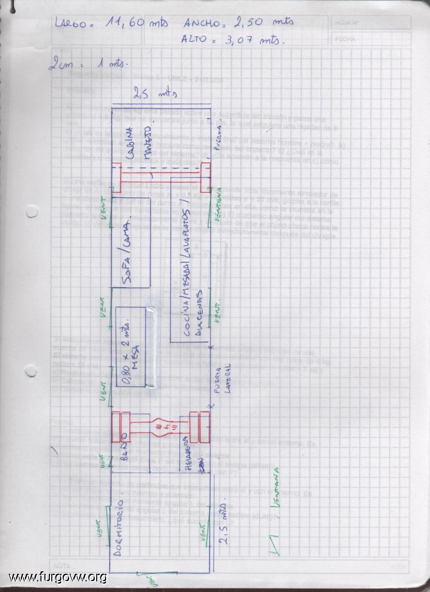

Les dejo un bosquejo de lo que tiengo en mente aver que les parece ....
templario
Interesante. El sueño de unos cuantos...
Aunque me gustan los cacharros grandes, meterse con eso por las carreteras de montaña puede ser un suplicio...
Suerte con la camperización. ¡Sigo el hilo!
