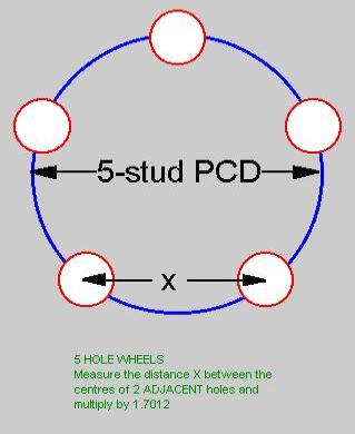

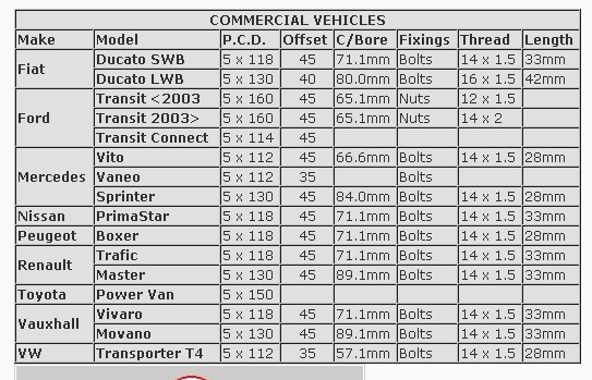

Las Ducato 2.2 y 2.3 X250 van con llanta 15 y las 3 (160cv) van con llanta 16, con una sutil diferencia, la distancia entre agujeros. La 2.2 y 2.3 lleva 5x118 y la 3 5x130 con lo que las llantas no valen para todas.
5 es el número de tornillos y 118 es la distancia que hay entre tornillos, un dibujiko, tambien os pongo una tabla de las medidas de llanta y demas datos de interes de la mayoria de los vehiculos comerciales que usamos nosotros
El número de serie de la llanta es 1366237080 en concreto  6Jx15 H2 ET68 donde 6J es la anchura de la llanta y ET xx es lo que sobresale la llanta con respecto al lateral de la furgo.
