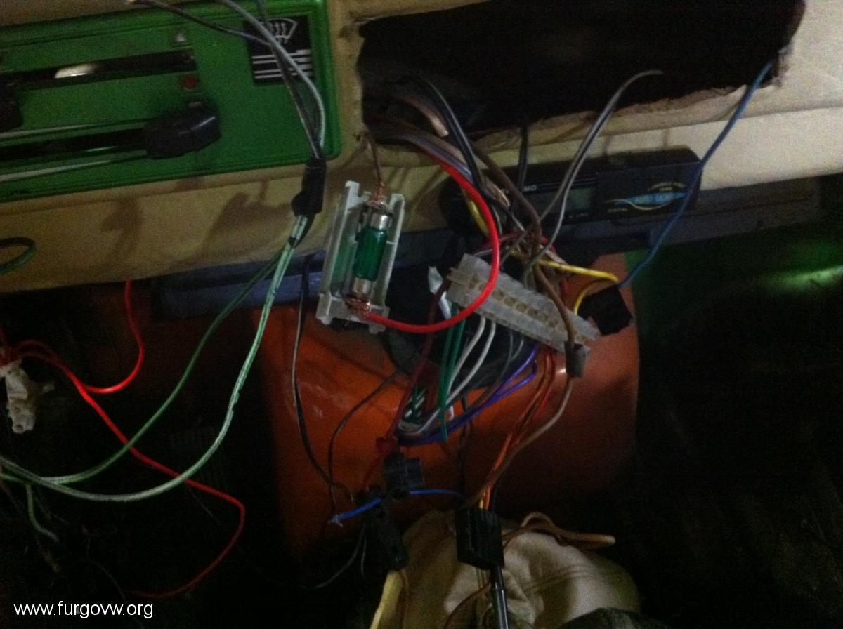

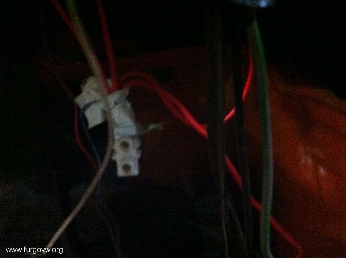

Muchas gracias por los comentarios y comentar que ya esta la restauración iniciada y vaya sorpresa hemos tenido.... abrimos el salpicadero y una selva de cables, mal empalmados, deshilachados, cortados..... que vergüenza de instalación !!!suerte que mi padre se las hace con el tema.... y poco a poco se va haciendo..... tres ejemplos....

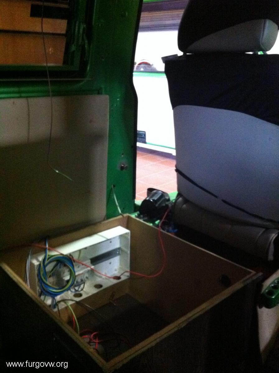

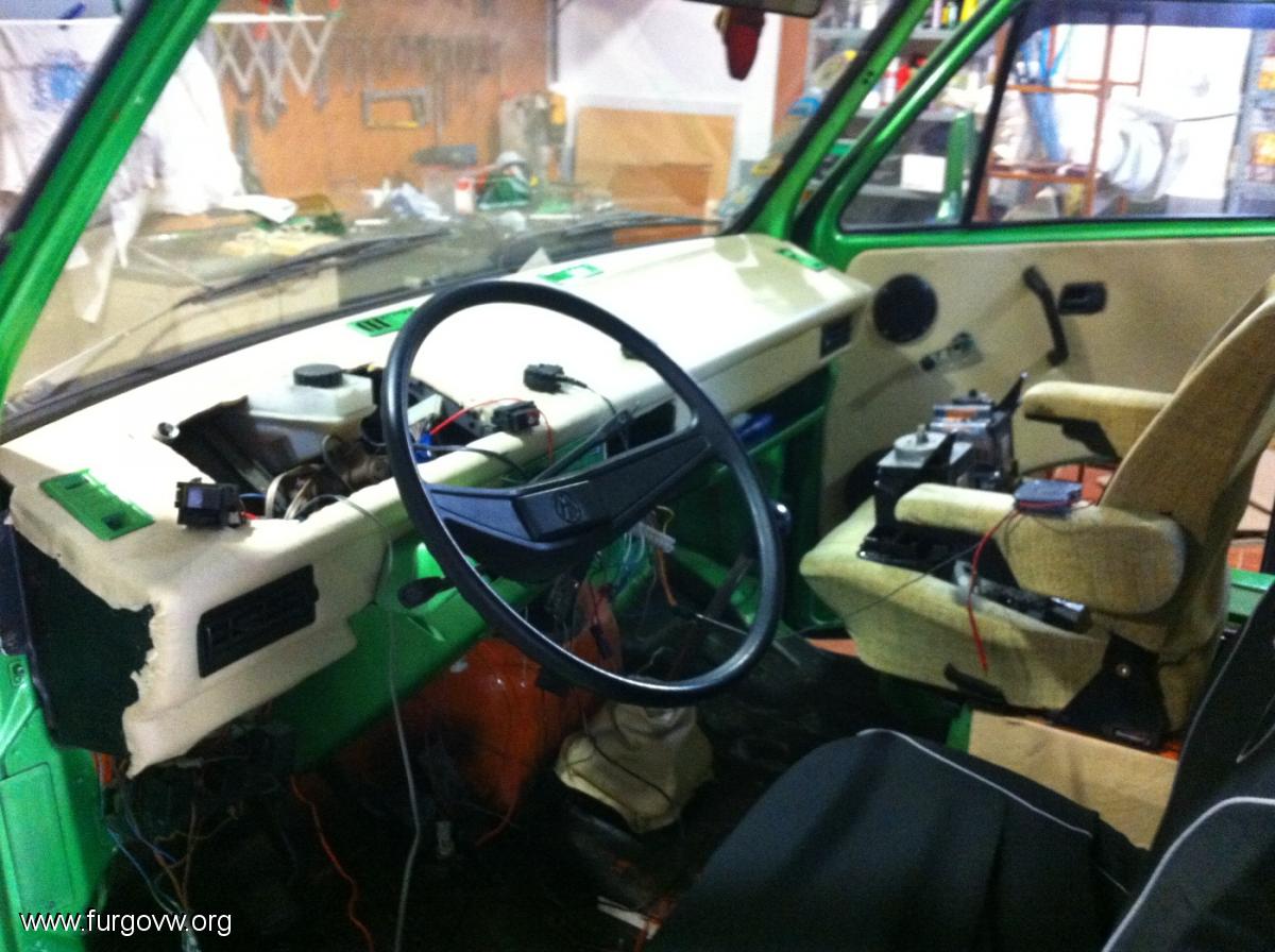

Poquito a poco se va haciendo y mi padre ya tiene listo un cuadro con automáticos que pondremos en el cajón que tenemos detrás del asiento del conductor, para tener todo el tema eléctrico ya sea a 220 como a 12 V controlado.... Esta quedando que te cagas!! y con toma a 220V para enchufar el portátil dentro ! Y como no fotito para verlo.... Saludos a todos !!

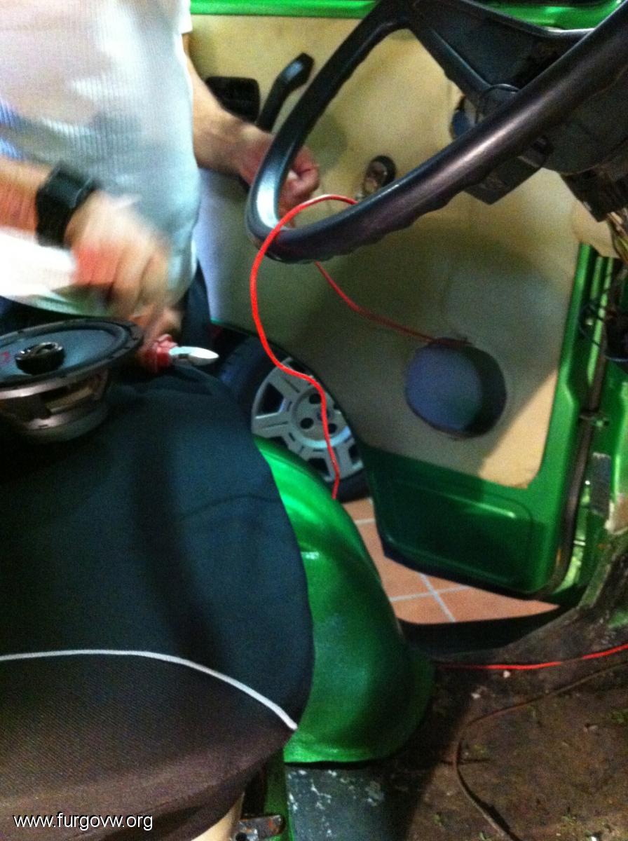

Y seguimos con la restauración.... ya que para poder continuar con el cambio de instalación necesitábamos sacar todos los tapices y no tenemos todavía la tela nueva, decidimos ponernos a cambiar los altavoces y mejorar así el audio de la fuego.
Cambiamos los altavoces delanteros sacando los que havia que estaban puestos con algo de mal gusto y colocamos un Alpine de doble vía en cada puerta y dos pioneer 9x16 en la parte de atrás. Suena que te cagas!!

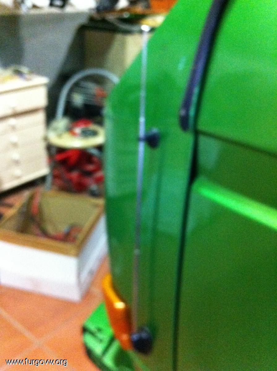

Ya que estábamos aprovechemos para cambiar la antena de la furgo que estaba partida, poniendo en su lugar una antena de emisora de radio control, adaptando previamente la rosca para que valiera.
