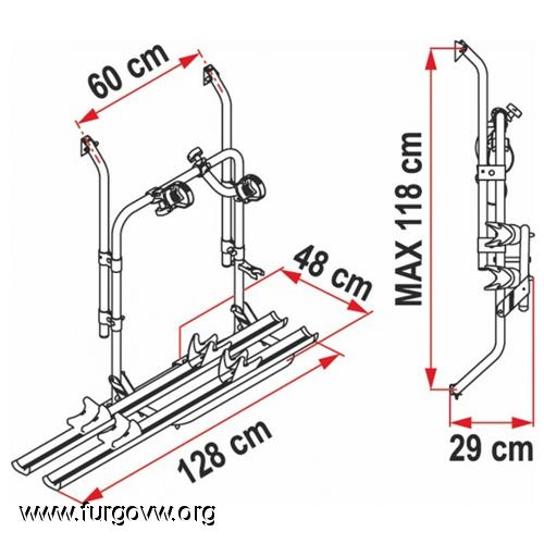

Como sabes estuve pendiente mucho tiempo de tu hilo, pero me perdí un capítulo que ahora no encuentro: el Portabicicletas. Por la imagen que tiene, me da la sensación que es de la marca Fianma, pero no estoy seguro. ¿Si es Fianma, me podrías confirmar de que modelo se trata? A simple vista me parece que es un Fianma 200 D, pero no estoy seguro.
De ser este modelo, ¿Te trajo mucho trabajo la instalación del portabicicletas?

Buenas okuparero
Es correcto lo que comentas, es el FIAMMA Carry-Bike 200 D para 2 bicicletas, es el modelo estandar para el montaje en vehículos con dobles puertas traseras.
En la instalación lo único complicado es hacer los dos agujeros rectos en el marco superior de la puerta, desde exterior hay espacio pero en el interior el marco de la puerta es más estrecho y se ha de ser preciso con la broca. Los tubos de aluminio del portabicicletas permiten bastante tolerancia de errores con los agujeros que se hagan a la puerta.
La baca lo mejor es buscar de segundamano o desguace porque nuevas cuestan +400.

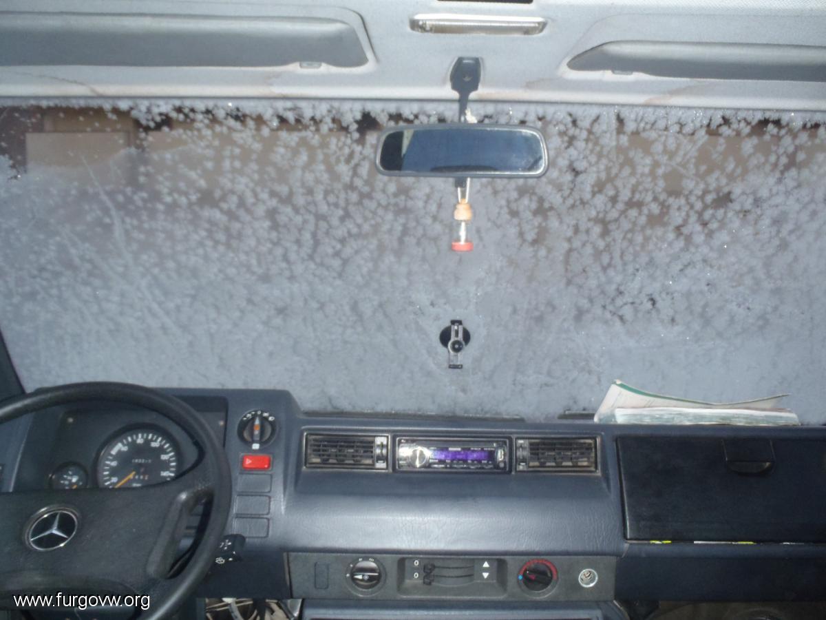

Buenas
Ya he probado la furgo por 1º vez en una salida invernal, con mucho frío a no se cuantos grados bajo cero, sin calefacción, sólo sé que el frío que hacía por la mañana congelaba el agua de la cocina al caer a la pica y se convertía en hielo granizado al momento, estas son las preciosas vistas en la zona más alta, aquí no fue donde dormí por sentido común, baje de altura para dormir al pueblo más cercano:
Como fui a dormir a un aparcamiento en el pueblo de La Molina, quería pasar desapercibido y no puse los aislantes de la cabina, el resto de ventanas sí tenían aislantes y no veas que frío llegaba desde la cabina, así apareció el cristal delantero congelado por fuera y por dentro:
El agua embotellada se congelo, la nutela parecía una piedra y suerte que la botella de gas butano no llego a congelarse y pude darme un buen desayuno caliente. Decir que por la noche con un buen saco y una manta se pudo dormir.
Conclusiones para el frío:
- Aislar todas las ventanas, en especial todos los cristales de la cabina.
- Los cristales con aislantes no se congelan desde el interior.
- Un buen saco, una manta, gorro, guantes.
- Llevar el agua en una botella de aluminio con una funda aislante.
- Forrar los tubos de agua y gas con aislantes de tuberías para el frío, la bombona de gas también forrarla.
- Algo para rascar el hielo del cristal delantero.
- No echar agua sobre los cristales para quitar el hielo que se congela al momento.
- Comprarme una calefacción

Ojo!!!  Con los aislantes puestos también se congelan las lunas por dentro, al menos la delantera, aún con la calefa puesta toda la noche, puta condensación!!!  ;D
S2
Sí hace bastante condensación y encima la diferencia de temperatura con el exterior hace que se congele y te tengas estar limpiando +10 minutos los cristales de buena mañana para ver por donde circular. Que ganas tengo de montar una calefa para estar más cómodo.
