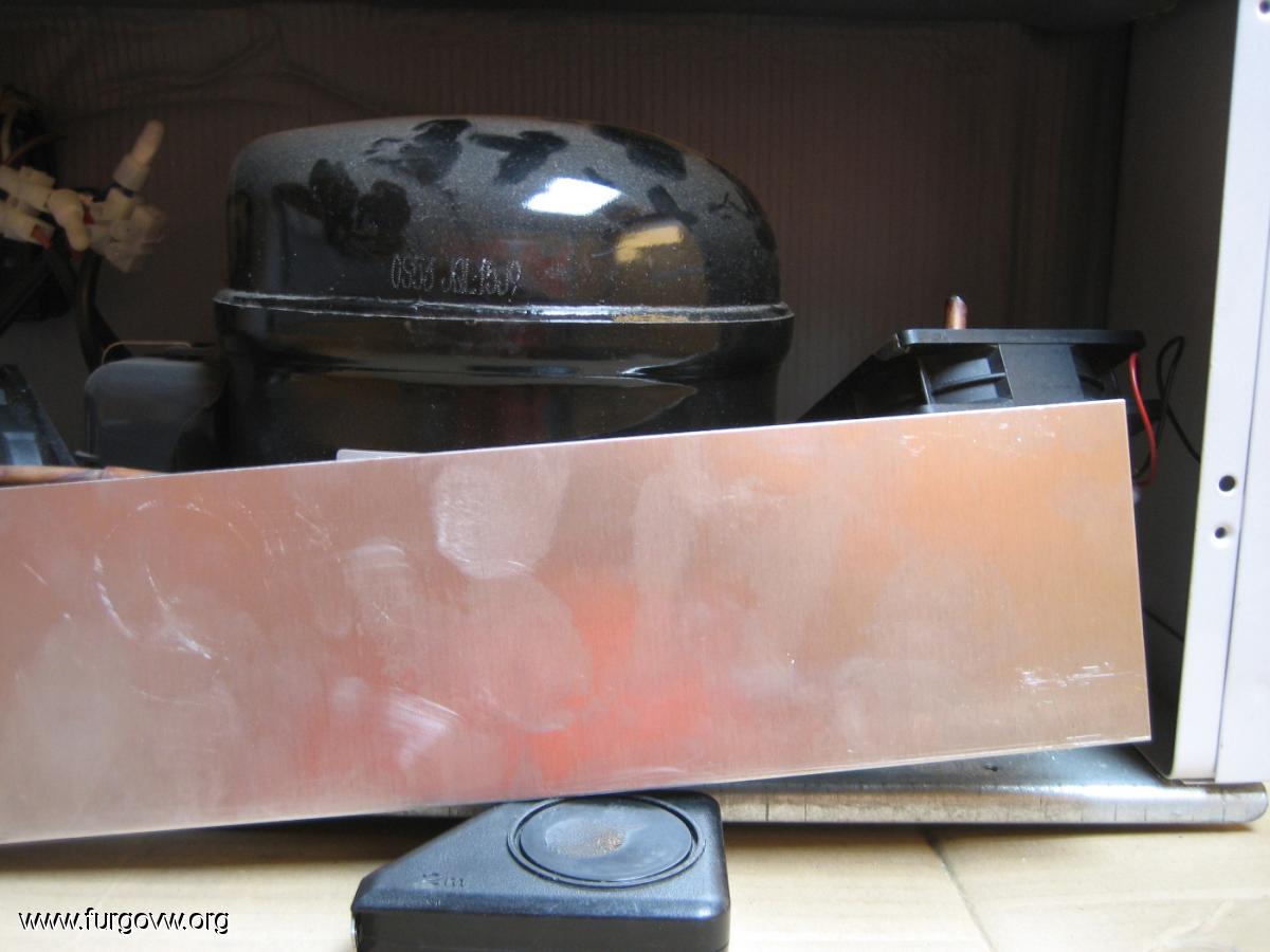

Bueno,pues esto es sencillo.

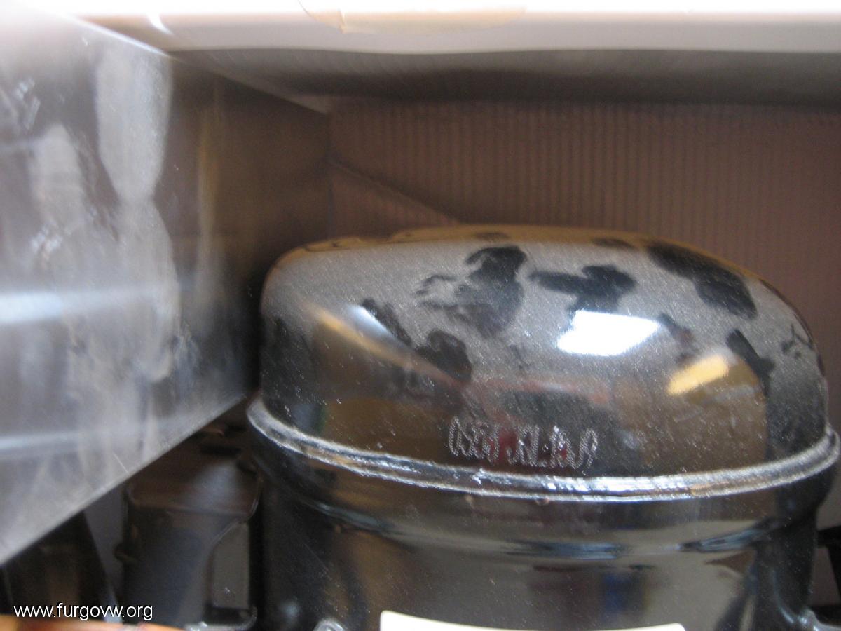

Como tengo la nevera un poco encajonada sumado a que al hacerla funcionar con el inversor de onda modificada el compresor se calienta un poco mas de lo normal,se me ocurrio mejorar un poco la evacuacion de calor del compresor.
Tambien hay que tener en cuenta que trabaja en unas condiciones que en una casa no se dan,los 38-40ºc  o mas,en alguna ocasion se alcanzan facilmente.
Ingredientes:
-Una chapa de aluminio de 1mm de espesor,2€ en http://www.hierrossegovia.com/pages/ES/inicio.htm
-Una sierra
-30 minutos para perder
-2 bridas de electricista
La idea es aumentar la superficie radiante del compresor.
Vista general de la idea:

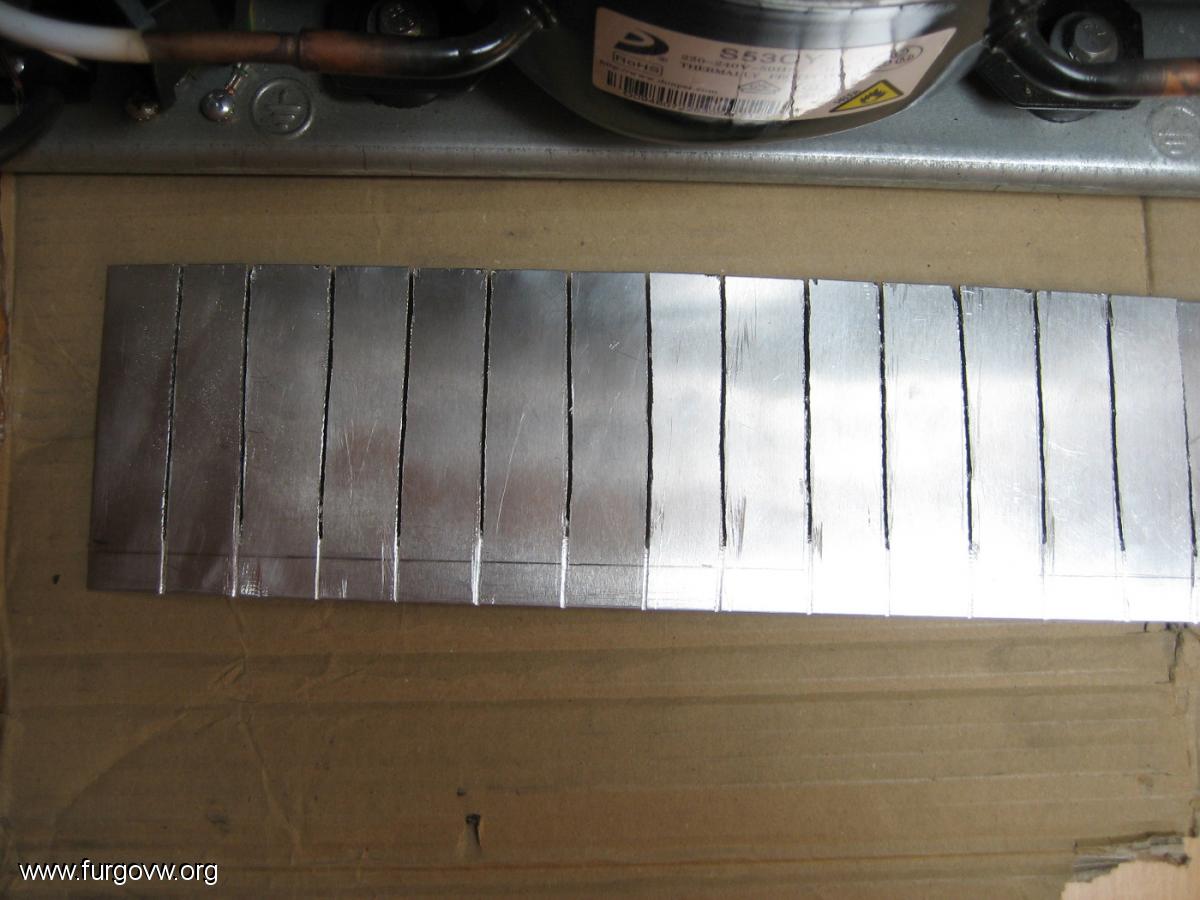

Pacticamos unos cortes cada 2cm para hacer unas aletas y favorecer la evacuacion del calor

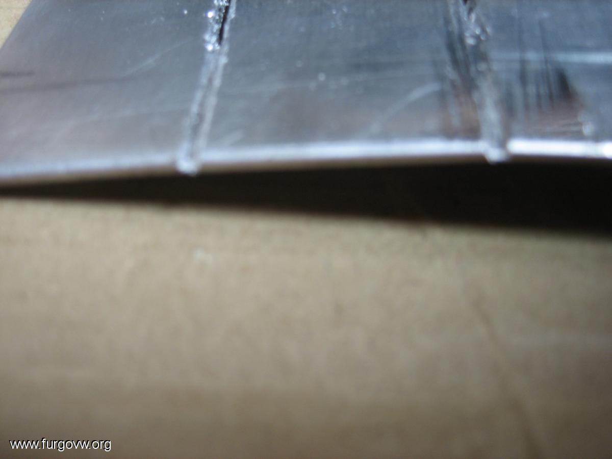

Pero no llegamos hasta el final,en los ultimos 1-2cm solamente marcamos con la sierra la linea por donde se doblara el aluminio facilitando que se adapte al contorno del compresor.

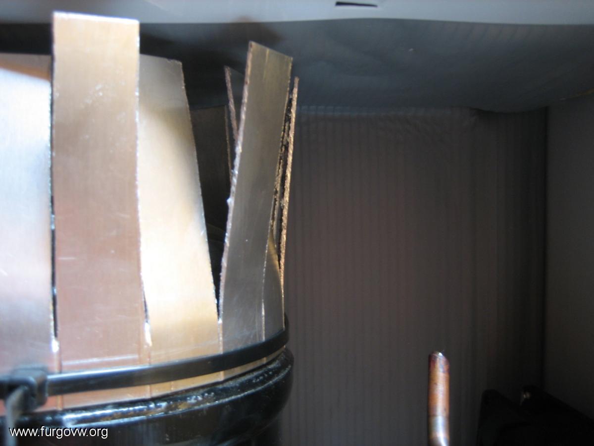

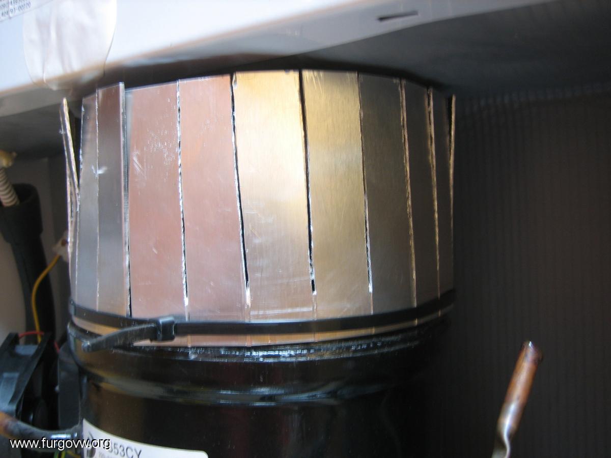

Adaptamos facilmente la chapa al contorno,la sujetamos con las bridas.........
Por la disposicion que tiene,es facil poner un ventilador a 12v,tarea pendiente..
Esto es todo,como siempre:dudas,criticas y sugerencias son bienvenidas....

Buena idea, supongo que si las chapas de aluminio se calientan hasta la punta es porque si están disipando el calor...
Un ventiladorcillo sería lo suyo
Muere lentamente quien no viaja, quien se transforma en esclavo del hábito, quien no arriesga lo cierto por lo incierto para ir detrás de un sueño... (Pablo Neruda)
angelillo32
Cita de: alexzannardy en Agosto 16, 2012, 00:19:52 am
Pues esa el la idea,en la primera foto se ve que tengo rondando el ventilador.
