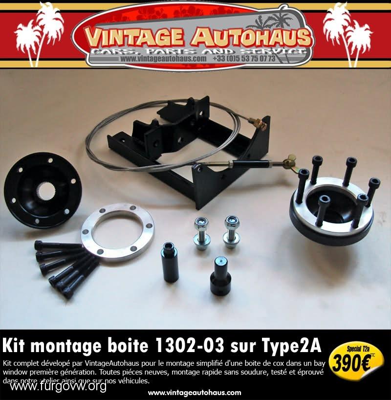

hola sabeis alguno cual es el soporte para poner un cambio de escarabajo a una vw t2 ,toda ayuda es agradecida.
SCOOBYDOOT2
Los de vintageautohaus las montan ya hace tiempo,no recuerdo si tienen el kit para adaptarlas en su pagina web,pegale un vistazo.

gracias agus ya lo encontre ,ese es unpoco caro pero gracias pro la informacion
kafer
Ese Kit es muy interesante, con el se puede poner la caja de cambio mas larga de un escarabat...
Es cierto que no lo regalan pero al parecer es llegar y montar ;)
Javi, que vas a preparar ya? ;)

pues la verdad eske aunke no lo parecka es una cosa ke me an preguntado varios y en principio les dije ke todo ay ke mirarlo y parece viable lo ke sale de precio unos 500€ con caja segundamano , habra ke seguir mirando y consultando
javiseiscientos
mas informacion sobre esto,es solo para t2 a del 67-71
