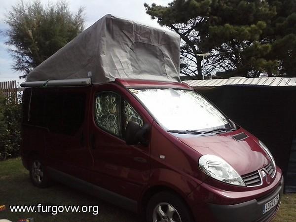

Pues como ya llevo varios años por aki incordiando os voy a presentar mi furgo con muchas fotos que es lo que os gusta cotillas, jaja

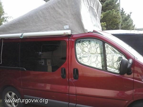

TECHO ELEVABLE REIMO MONTADO EN FURGOKARAVANING, CON FUNDA THAIS CON VENTANA CON MOSQUITERA DELANTERA (SE PUEDE ABRIR Y CERRAR PARA QUE ENTRE EL AIRE Y LA LUZ), TOLDO FIAMMA Y LA FAMOSA BOMBILLA SOLAR:

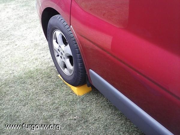

CALZOS FIAMMA

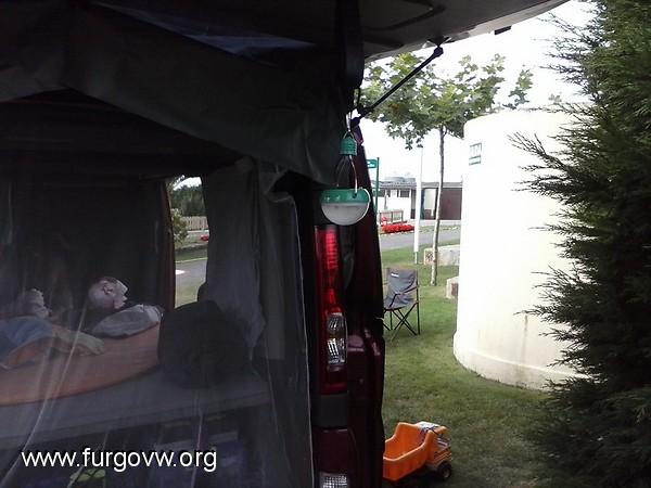

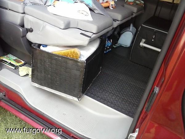

AQUI CON LA CAMA DE ABAJO HECHA COMO COLOCO EL POTTY BI-POT30 DE FIAMMA QUE FORRE LA CAJA POR AMBOS LADOS CON GOMA DE SUELO E HICE HUECO PARA EL TIRADOR LATERAL

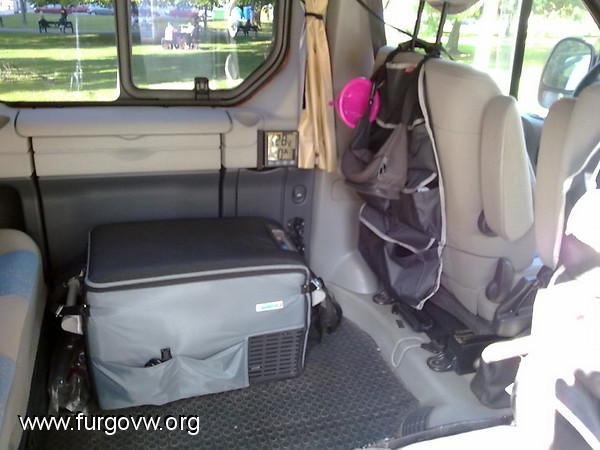

COMO COLOCO LA NEVERA Y LA SILLA DEL NIÑO

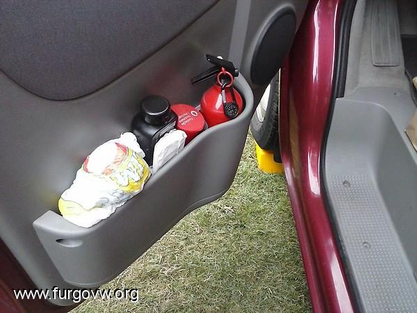

EXTINTOR, JABON IKEA, ETC, EN LA PUERTA LATERAL CONDUCTOR:

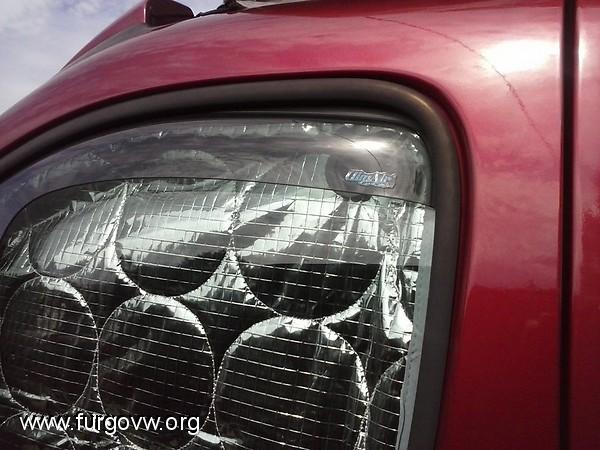

DEFLECTORES DE AIRE

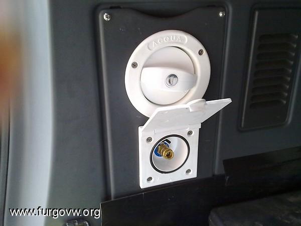

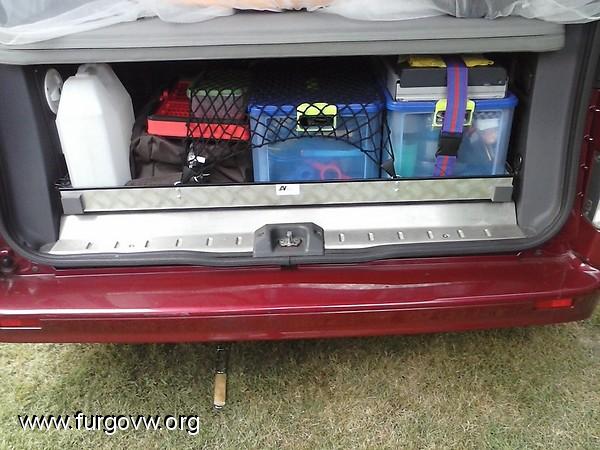

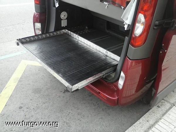

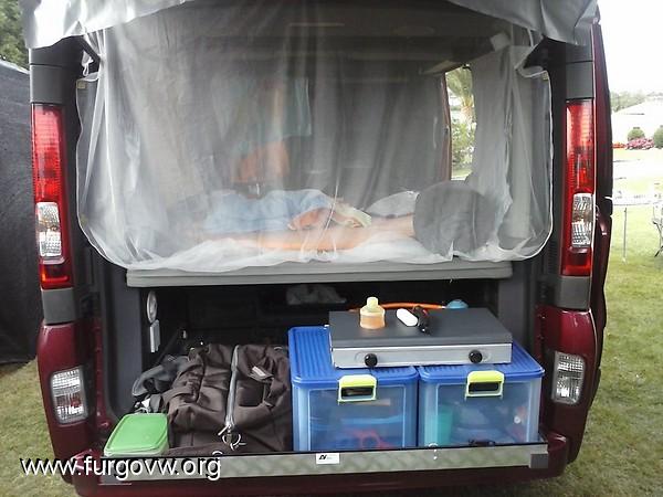

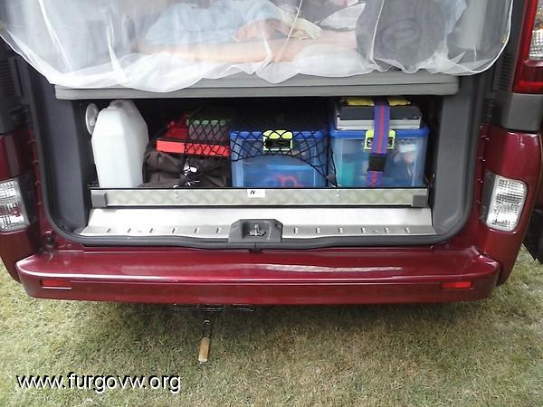

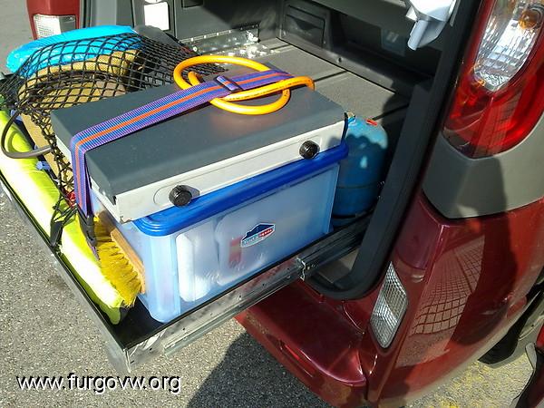

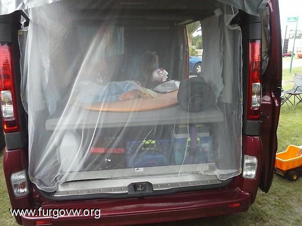

MALETERO: BANDEJA EXTRAIBLE, COCINA DE DOS FOGONES, TOMA RAPIDA DE DUCHA Y BOCA DE LLENADO:

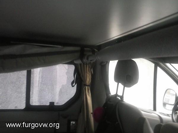

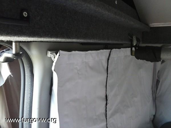

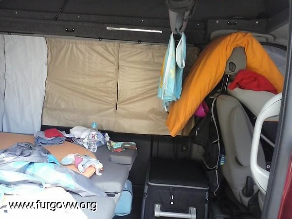

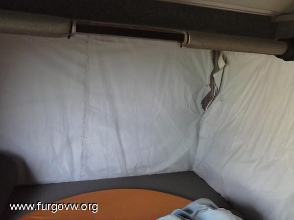

CORTINAS FOSCURIT CON GUIAS PARA TODA LA PARTE DE ATRAS:

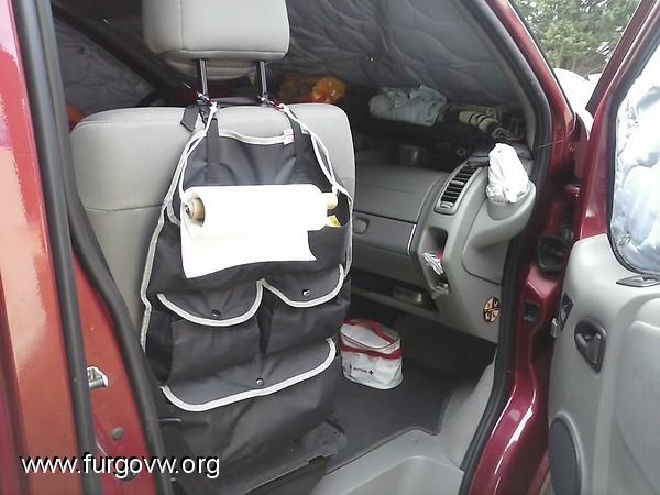

ASIENTO GIRADO CON BOLSILLERO Y PORTA ROLLO PAPEL DE COCINA:
TERMOMETRO INTERIOR Y EXTERIOR:

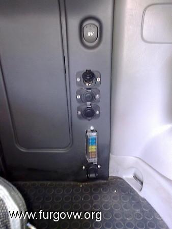

TRES TOMAS DE 12V, REGLETA DE FUSIBLES, Y TOMA EXPECIAL PARA CONECTAR EL CARGADOR DE BATERIAS:

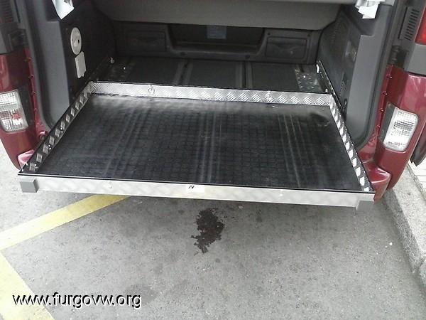

SISTEMA SEGURIDAD DE APERTURA Y CIERRE DE LA BANDEJA DE ATRAS:

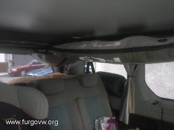

DOS BARRAS INTERIORES PARA SUJETAR TABLAS DE SURF, LAS BARRAS SE REGULAN EN ALTURA MEDIANTE CINCHAS COMO LAS DEL TECHO:

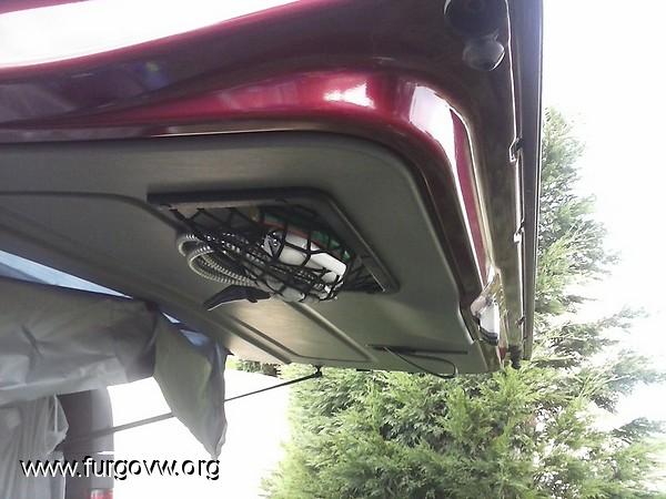

RED PORTAOBJETOS:

mvian
como mola , te voy a abrasar a preguntas  .baba .baba
mvian
la primera , puedes poner mas detalles de la bandeja extraible?? guias .... soportes ... fijaciones ...

La nevera, ¿ la llevas suelta?

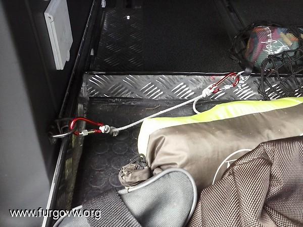

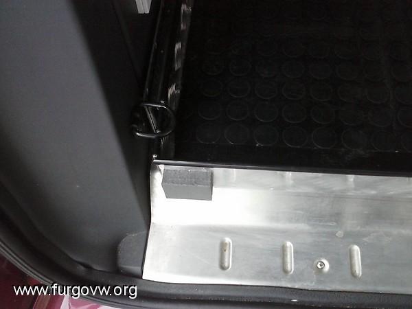

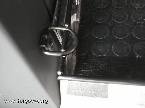

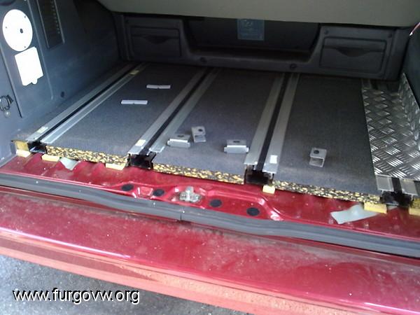

Os pongo más fotos de la bandeja:
Bueno, lo primero es quitar los protectores del maletero y dejarlo como veis en la ultima foto, luego unas piezas de metal que entran en las carrileras justas justas, a las que van atornillados los angulares que veis en las fotos y a esos angulares las guias y la bandeja. Me lo hizo todo ello un amigo que tiene una carpinteria de aluminio y pvc, el tio es un perfeccionista.
Luego le pusimos unos enganches para la red portaequipajes, un canto de goma para que corten los bordes y cubri el fondo de la bandeja con plastico antideslizante como el de los suelos de los ascensores.
Las guias las compre en esta pagina, son de extension 700 y para pesos superiores a 150kgs:
http://www.guiastelescopicas.com/detailModelo.php?modl=91

Por cierto no veais que maravilla la bandeja a la hora de hacer la cama, y para cocinar va estùpendamente.

La llevo atada con unas cinchas a las sujeciones que trae la funda, asi la puedo mover y poner donde y como quiera.

mvian
Muchas Gracias Xarkod,
Acabo de pedir las guias me puedes decir las medidas de los angulares laterales donde fijas las guias??? .fotografo
xarkod
Cita de: mvian en Agosto 16, 2012, 15:26:59 pm
Pues este finde las mido y te digo
