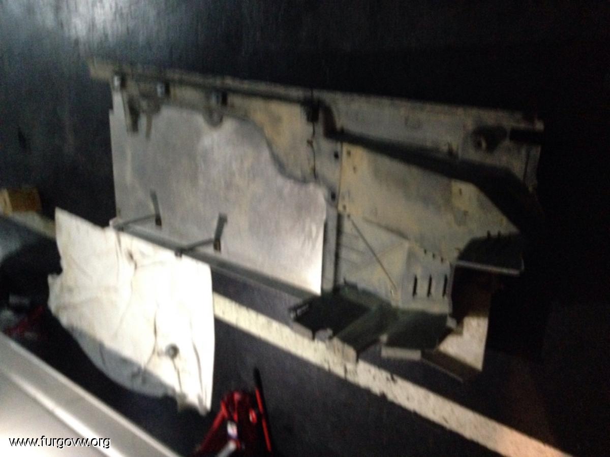

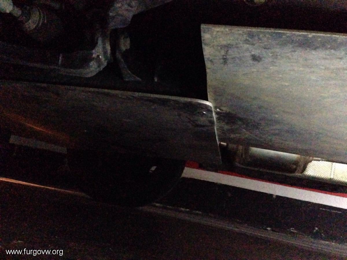

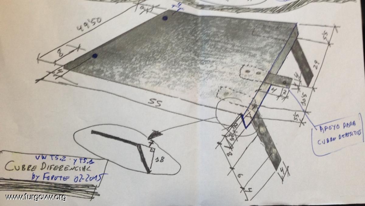

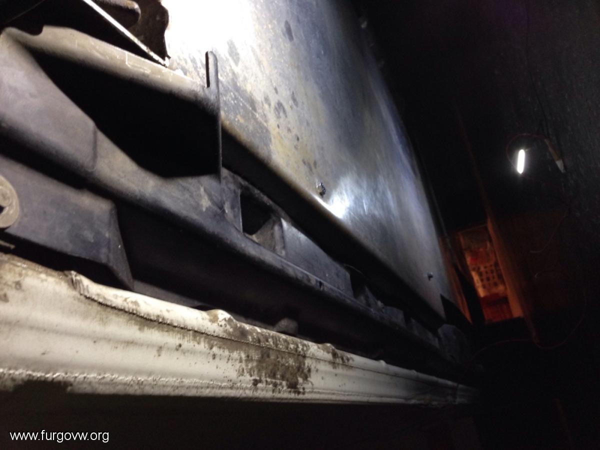

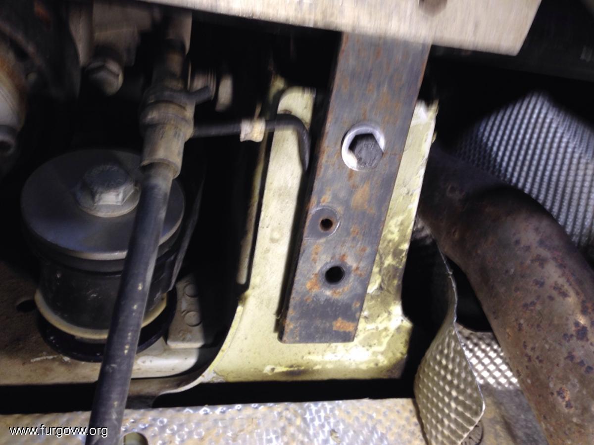

Febrero 20, 2015, 07:11:13 am #216 Ultima modificación: Febrero 21, 2015, 10:03:05 am por forote
CUBRE DIFERENCIAL
Comprados a un forero, es de una t5.1 y encaja perfectamente.
Un par de agujeros y aprovechar otros 2
PERFECTO!!!
MEDIDAS
MONTAJE

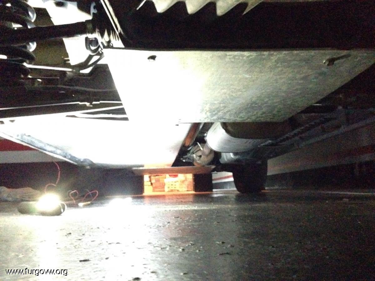

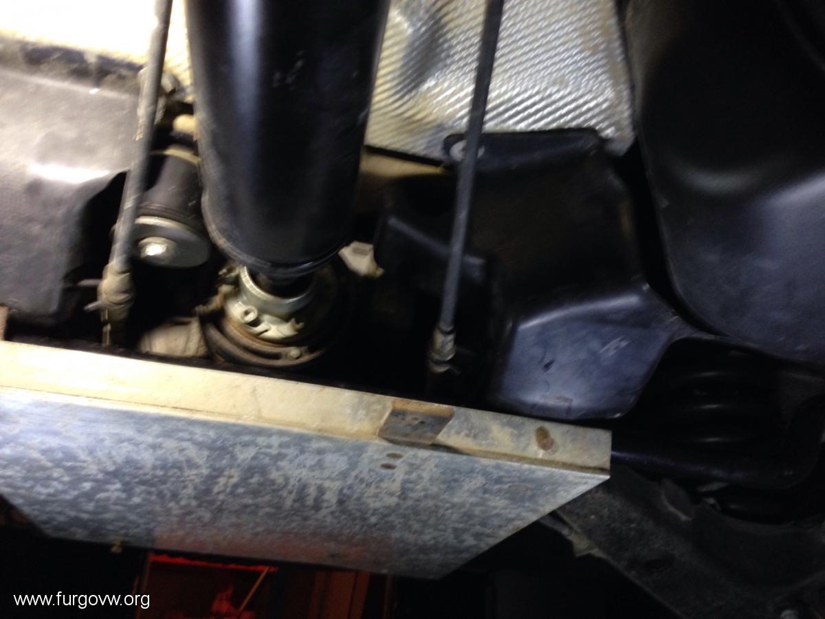

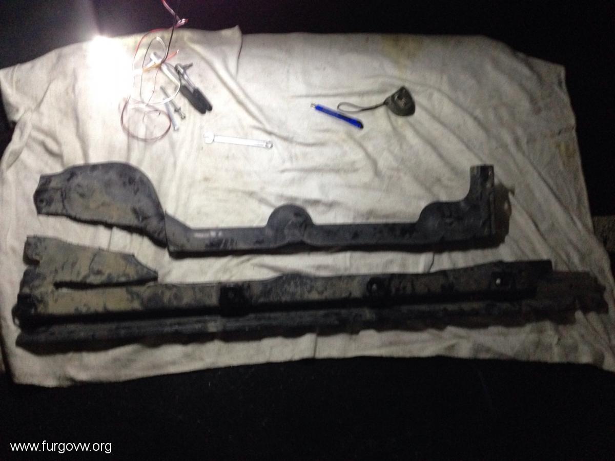

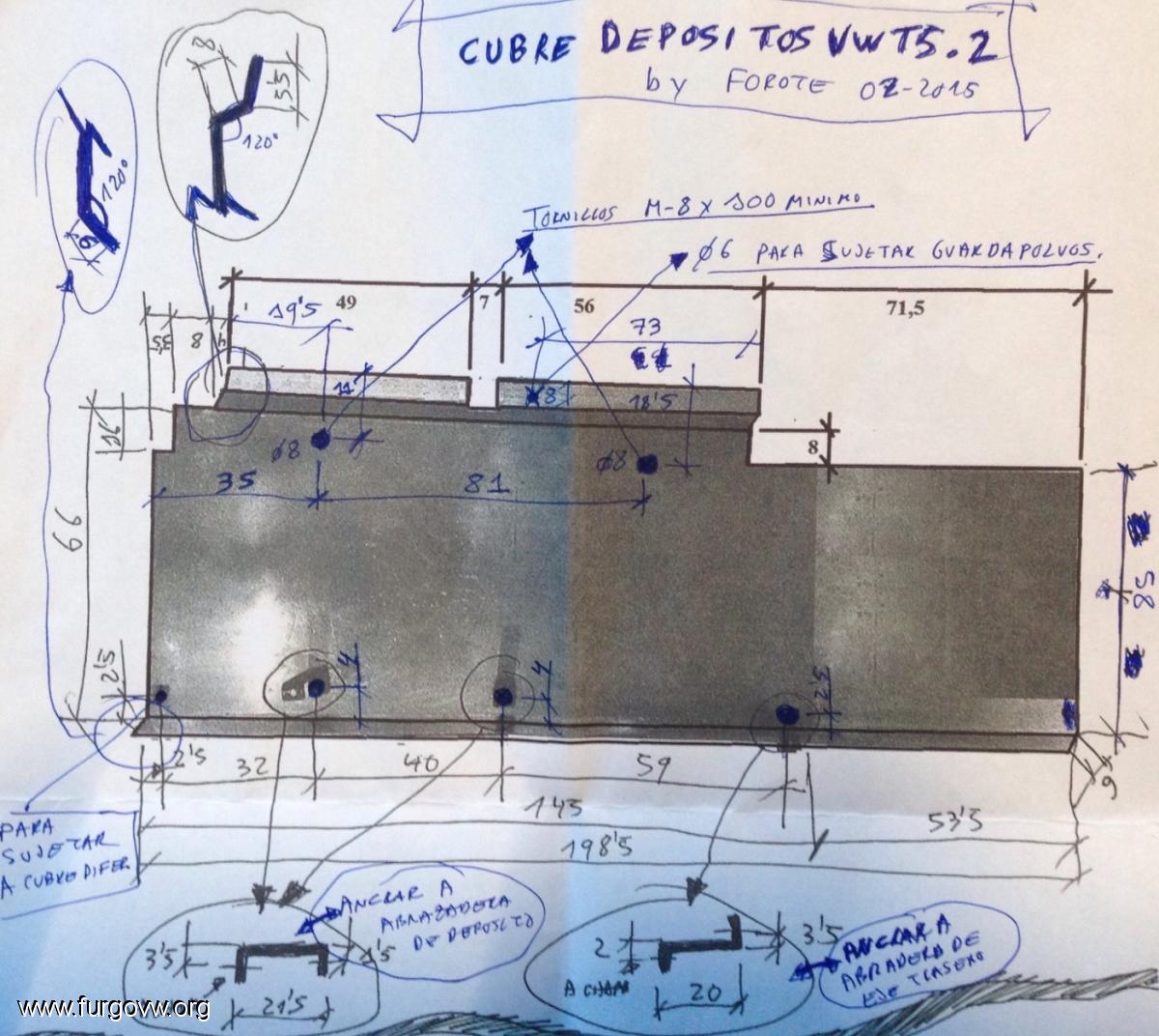

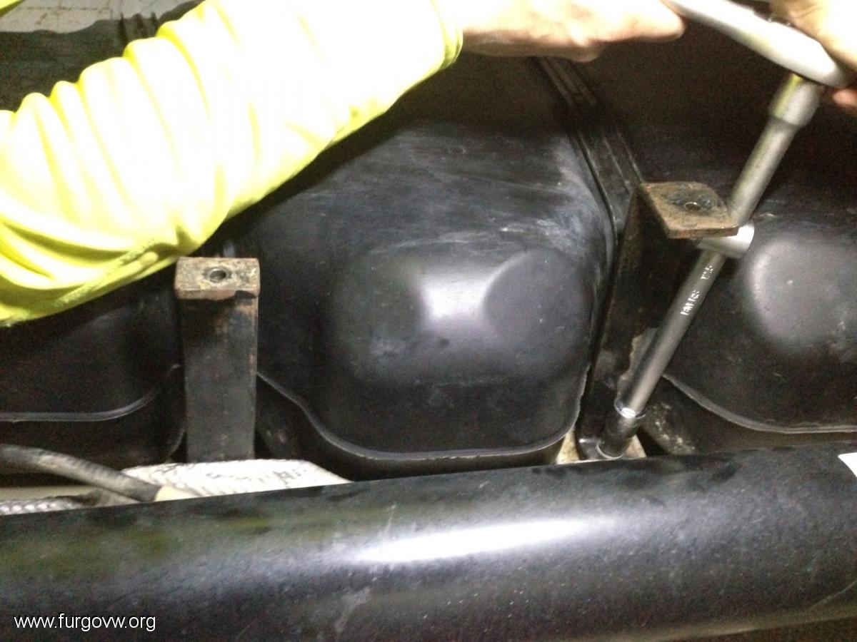

Febrero 20, 2015, 07:22:01 am #217 Ultima modificación: Febrero 21, 2015, 10:04:59 am por forote
CUBRE DEPÓSITOS
Cubre comprado a un forero con una t5.1
Un par de cortes, enderezar 3 agujeros nuevos y perfecto
Hacerle artesanal sin plegadora, se podría, pero esos dobleces hacen que quede totalmente integrado en la
MEDIDAS
MONTAJE
Cubres de plástico y debajo el de aluminio.
Detalle de corte del segundo protector (en primero montado entero.

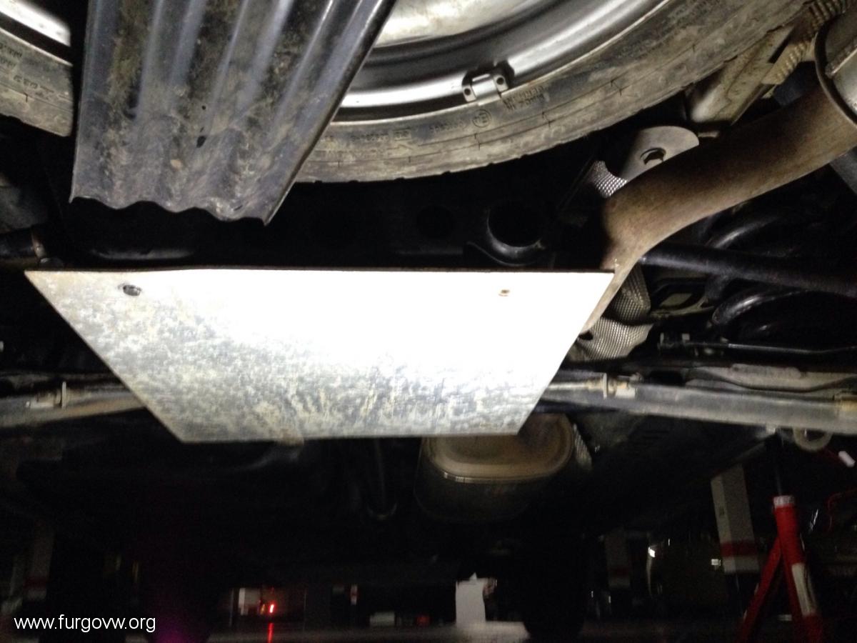

Febrero 20, 2015, 07:25:47 am #218 Ultima modificación: Febrero 20, 2015, 09:24:37 am por forote
Cubres montados
A pasear!!!
