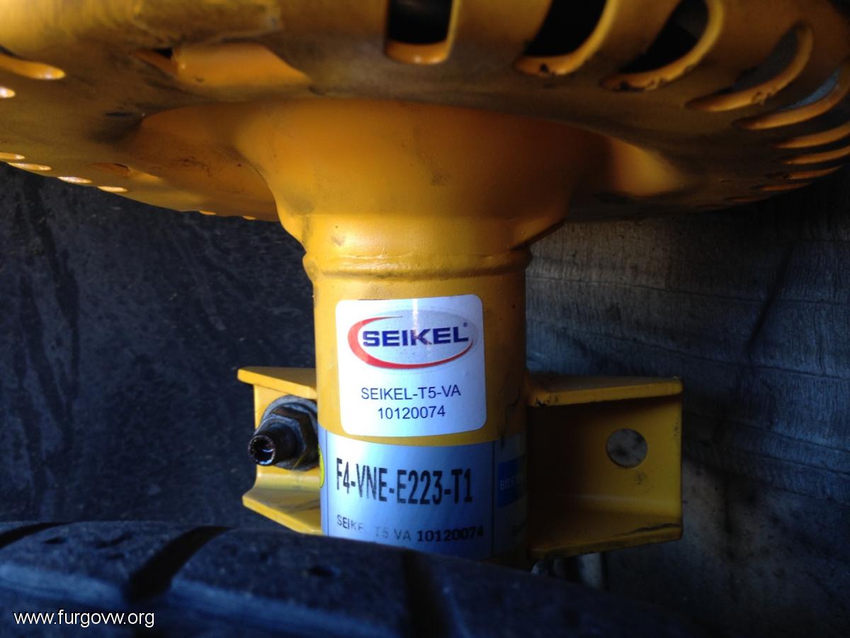

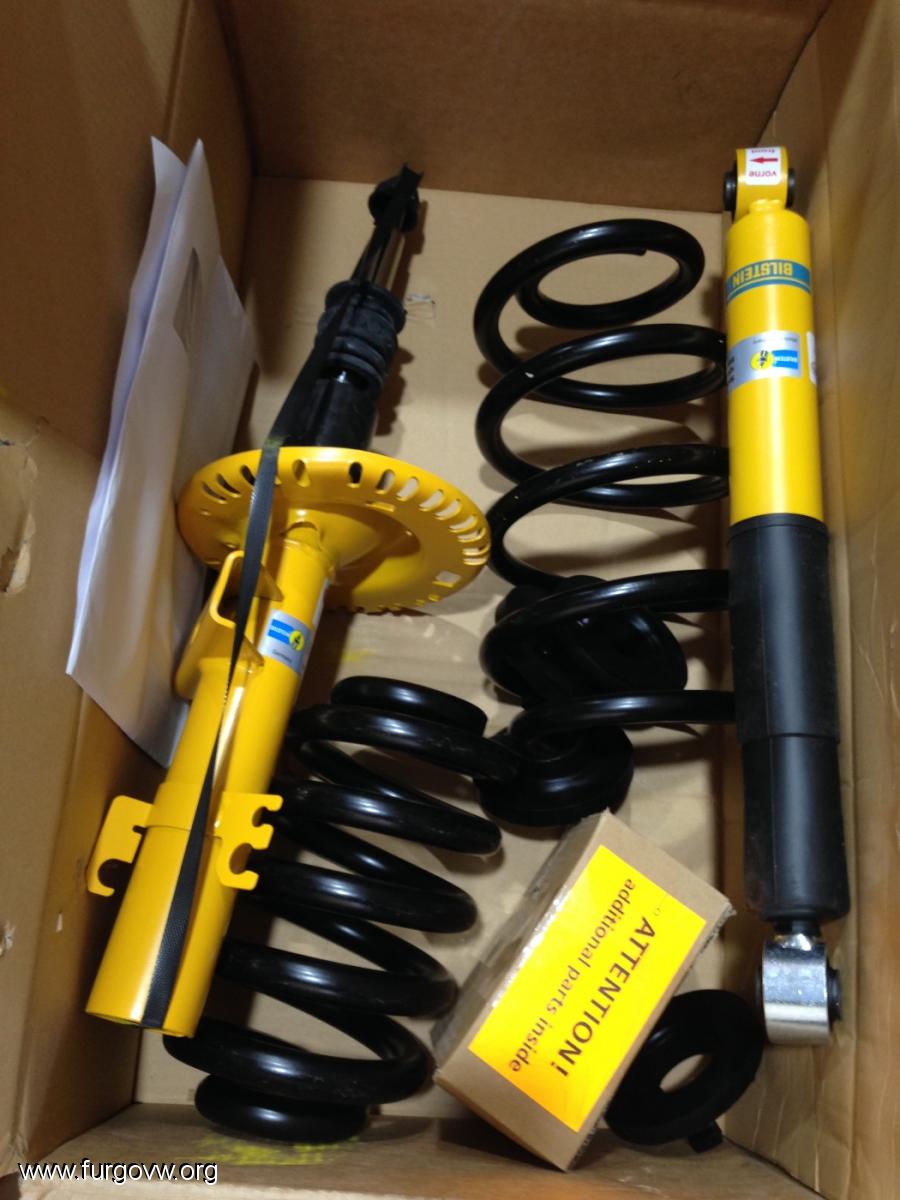

Montando el "kit seikel desert hd" ahora mismo en Andorra Campers

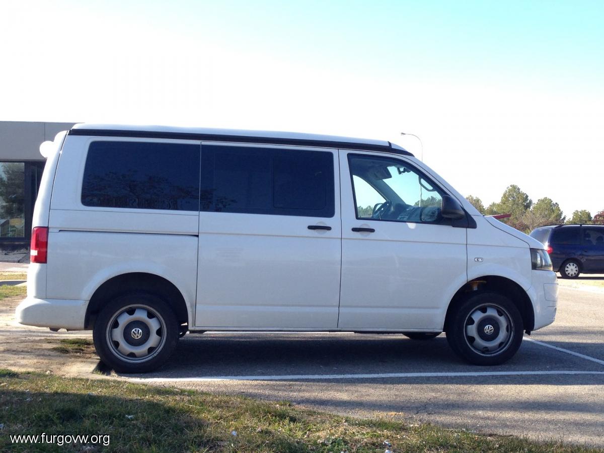

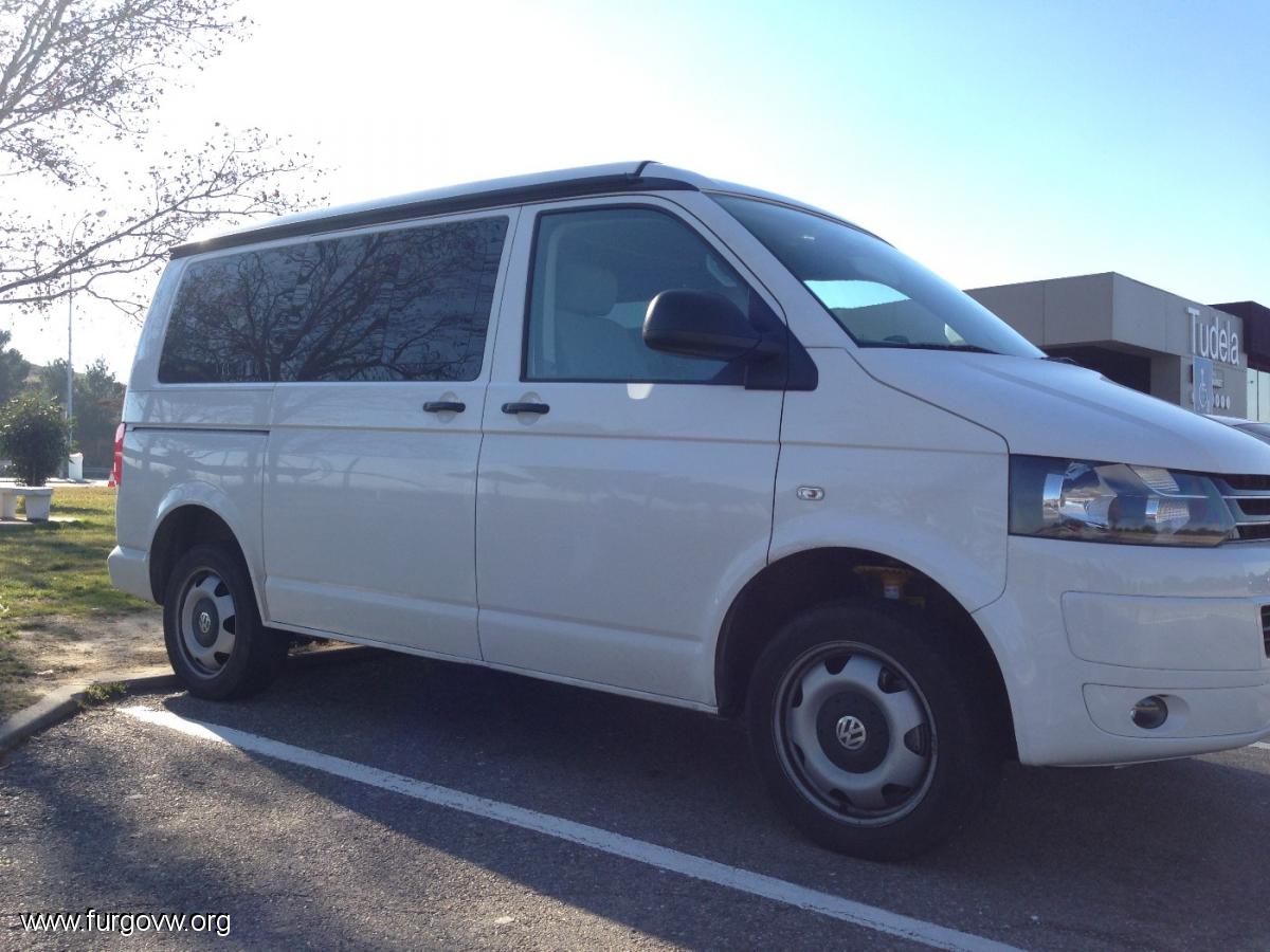

Ya esta!!!!
Casi 4cm delante.
Casi 8cm detrás.
Ahora queda equilibrada...
Altura hasta pase de ruedas
Delanteras
Antes 76,5 ahora 80,5
Traseras
Antes 73,5 ahora 81
Fotos mañana de día

Cual has montado? el kit normal o el HD?
Veo que son Bilstein, por curiosidad, porque te has decidido por ellos? (antes habia opcion de Bilstein y de Monroe)
