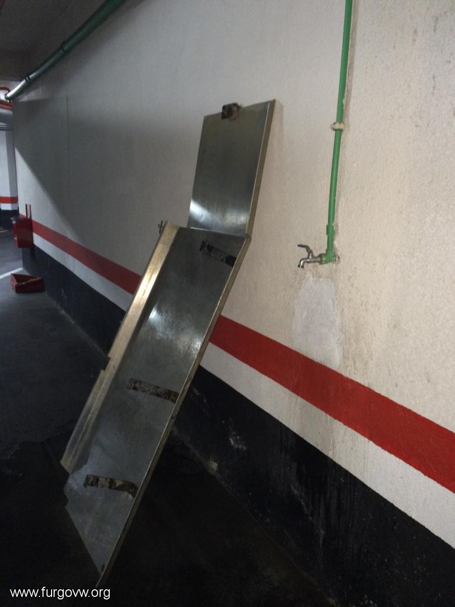

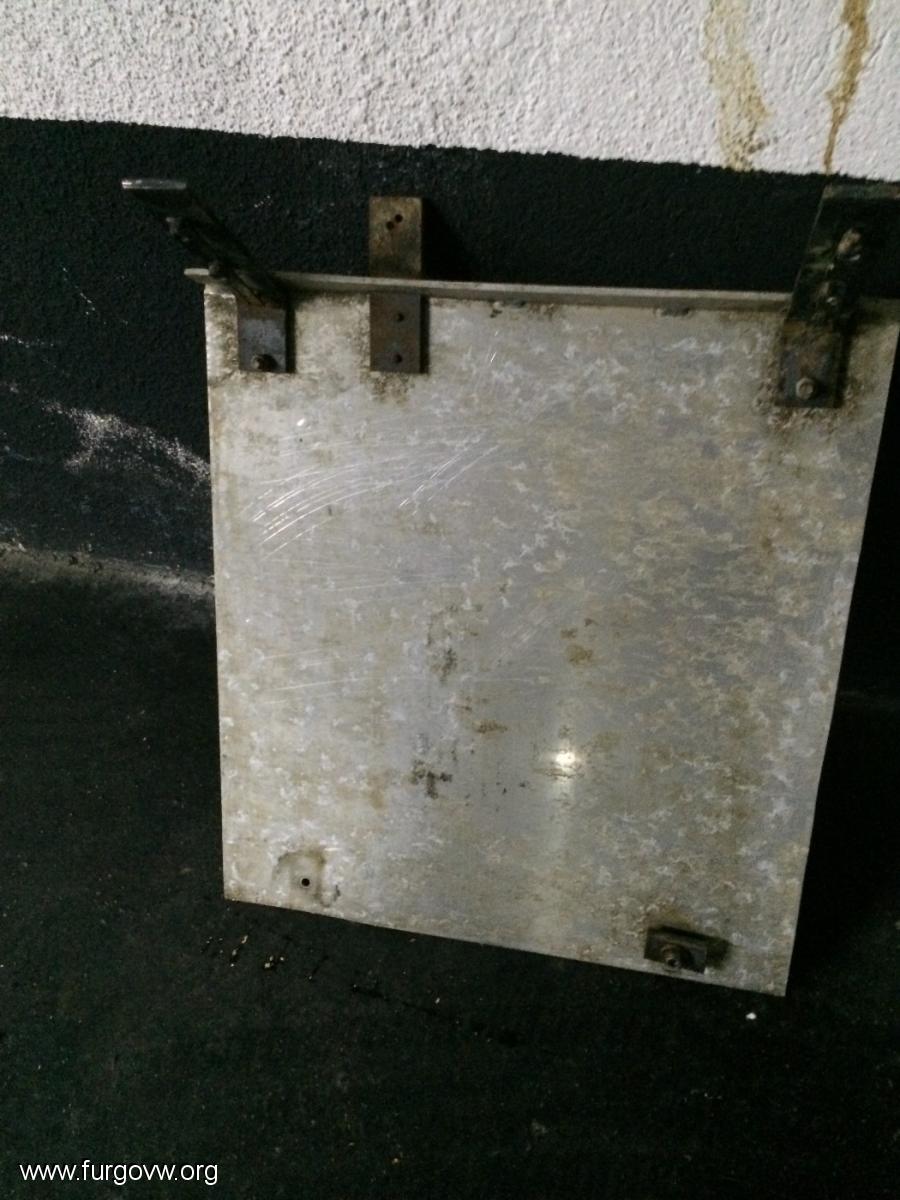

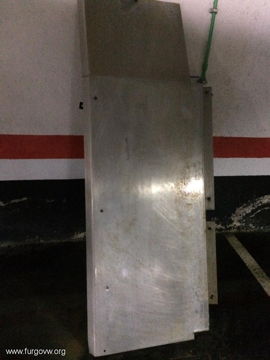

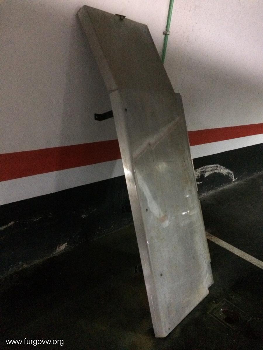

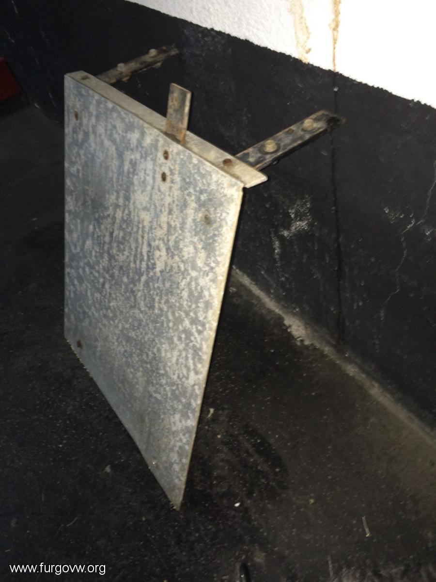

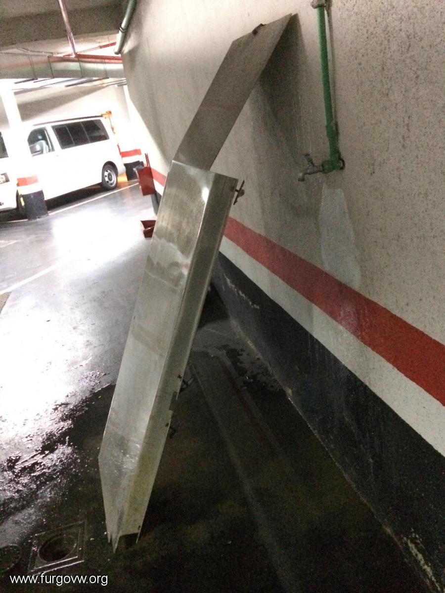

Bueno pues he comprado a Volkswagen4motion los cubres traseros!!!
Me toca adaptarlos a mi furgo!!!

Jon_Irun
Muy buena forote  .palmas .palmas .palmas .palmas .palmas .palmas .palmas
la del deposito es mi asignatura pendiente... me da pereza ponerme  .malabares
haz fotos y toma medidas ok? sobre todo de los puntos donde la anclas!!
seras recomensado con cerveza  .meparto .meparto
un saludo!
forote
Noviembre 29, 2014, 10:04:49 am #144 Ultima modificación: Diciembre 02, 2014, 22:30:07 pm por forote

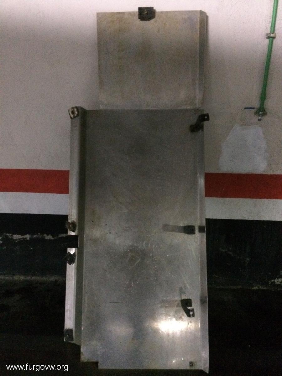

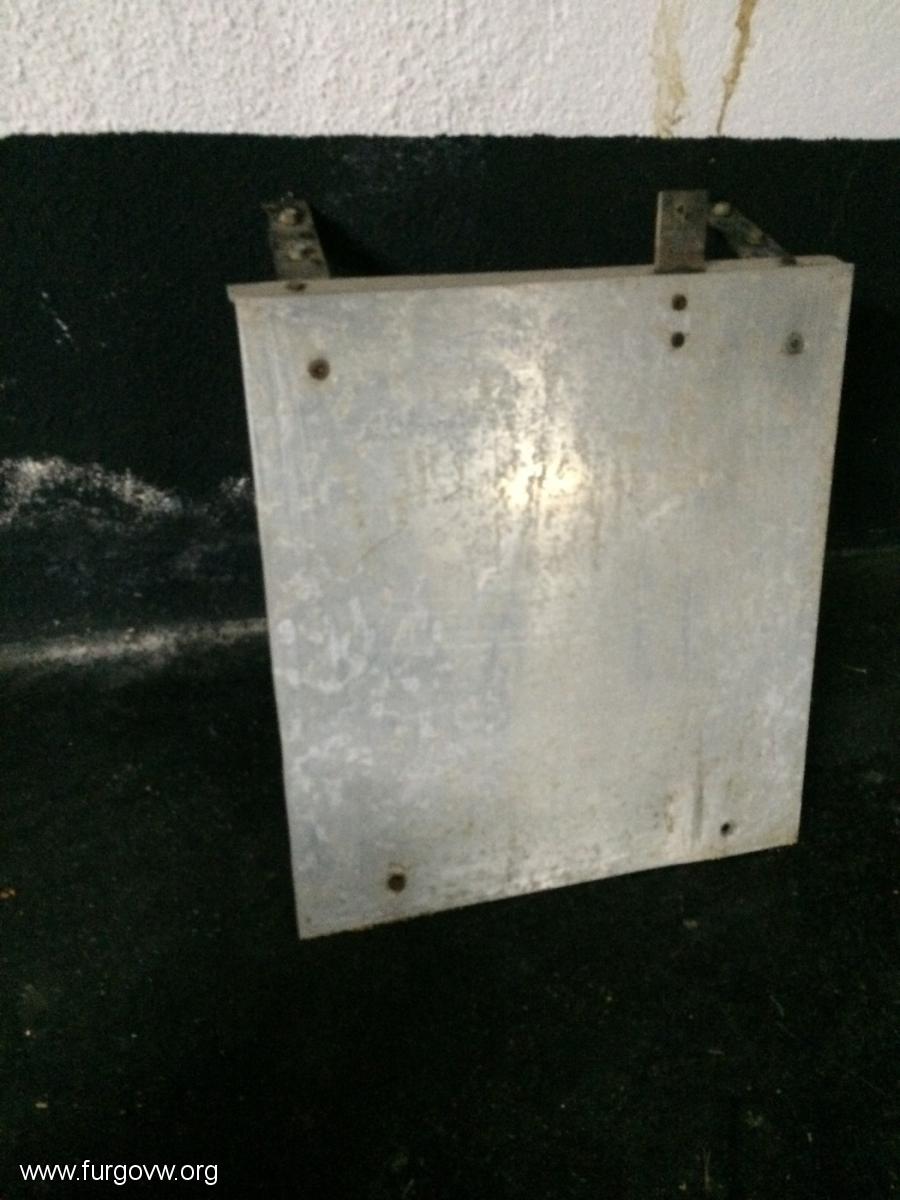

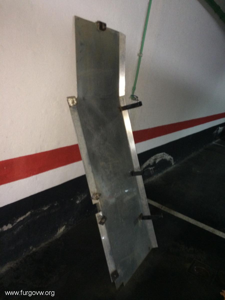

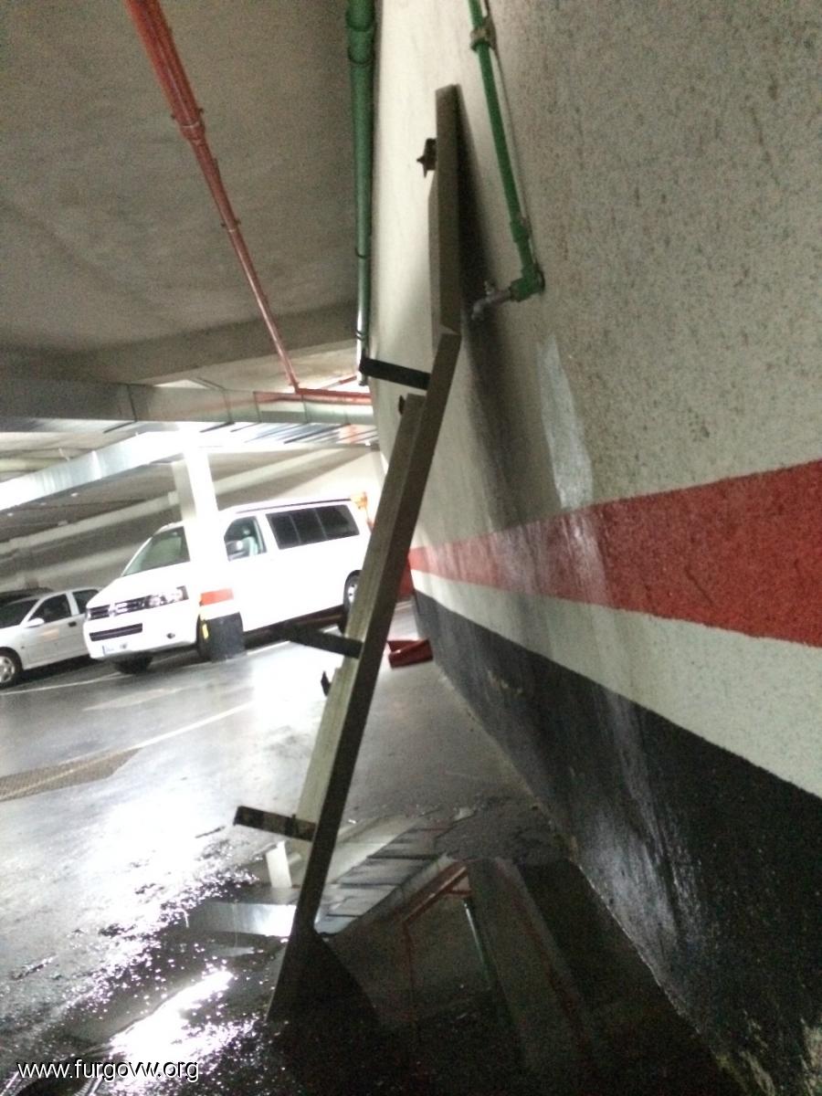

Os cuelgo unas fotillos de las protecciones antes de modificar nada.

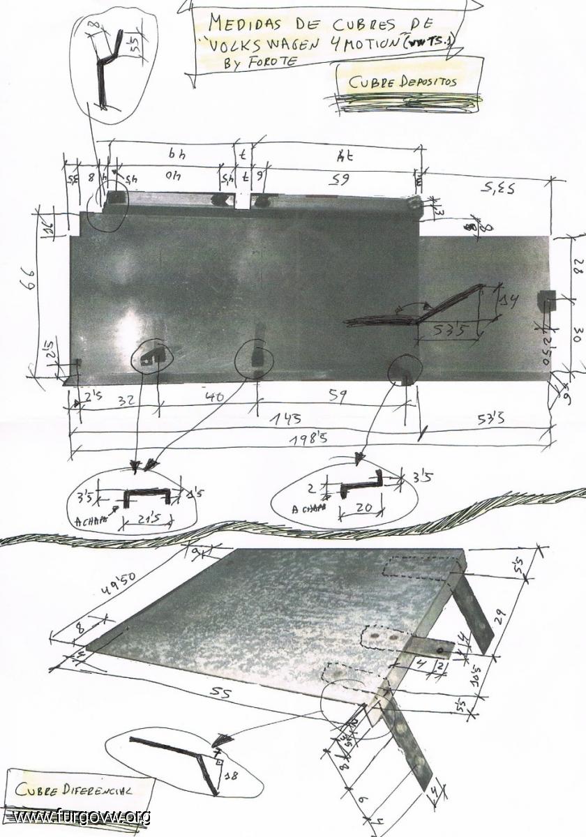

(hellnatxo si puedo y me acuerdo, pongo medidas)
CUBREDEPOSITOS
CUBREDIFERENCIAL
AÑADO MEDIDAS

De momento ahi tienes las fotos¡¡¡
necesito tiempo para meterme debajo de la furgo. pero lo hare¡¡¡
todo por unos kalimotxos¡¡¡ (los que te debo)
