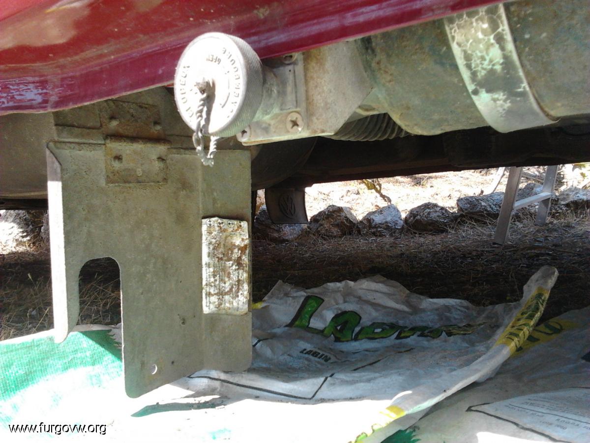

Llevo mucho tiempo mirando de encontrar información sobre la instalación de Gas GLP que llevo en la California T2 del 92. Es Alemana y creo que la instalación es original.
He visto bastantes furgos como la mía, pero ninguna lleva la bombona de Gas. La instalación parece coma las de la T3 pero no estoy seguro.
Tiene la toma de gas como las T3

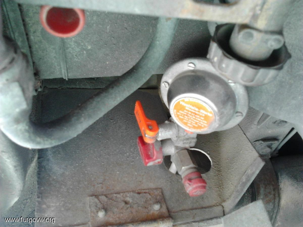

Y luego tiene estas llaves al lado de la bombona. En la foto arriba a la izquierda creo que hay una válvula roja, pero no se para que sirve. También una rosca negra y una llave pequeña roja junto a una palomilla naranja. A parte hay una pieza grande redonda que tampoco se que es.
Como veis no tengo ni idea que como va. .malabares
Cualquier información sera bien recibida.

Pues como dices se parece mogollon a las de las T3 como la mia,
Realmente no se cual es la pregunta, si lo que quieres es saber como va...bueno si es eso yo te cuento, normalmente para llenar necesitas un adaptador que viene en la furgo (yo no lo tengo y uso el de la gasolinera que suelen tener), luego en mi T3 hay que abrir dos llaves, la ruleta que aparece en la foto a la izda y la llave que deja pasar el gas (como las de las calderas de casa) que es la roja (no la naranja que no se para que es), yo luego dentro de la furgo tengo tres llaves mas tipo la roja, una general para que pase a los componentes que usan, y luego dos individuales una para la conina y otra para la nevera, y poco mas que contarte, ya me dices si tienes alguna duda mas..

Si esa era mi pregunta ;D
Pues veo que hay pocas T4 con este sistema, (o las que lo tienen están de vacaciones  .meparto). Hoy mismo he ido a llenar en BCN y sin problema con el adaptador de la gasolinera. Yo solo lo uso para la cocina (la nevera es eléctrica) y normalmente cierro la llave de dentro y no toco nada abajo.
Supongo que es seguro.

Yo la verdad que lo uso mogollon y dejo abiertas todas las llaves, incluso durmiendo, porque abro un poco la claraboya y chimpom, mi nevera al menos con gas va pepino y enfria mogollon, ahorrando gasto de bateria que es importante sobre todo en invierno para poder tirar por las noches de la calefa estatica, asi que genial esa T4 con GLP
