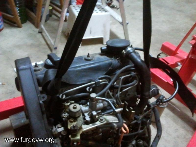

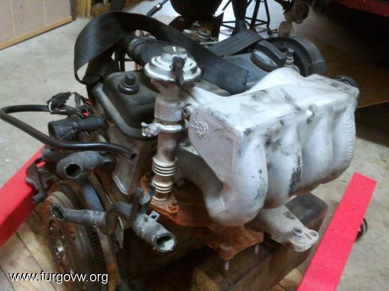

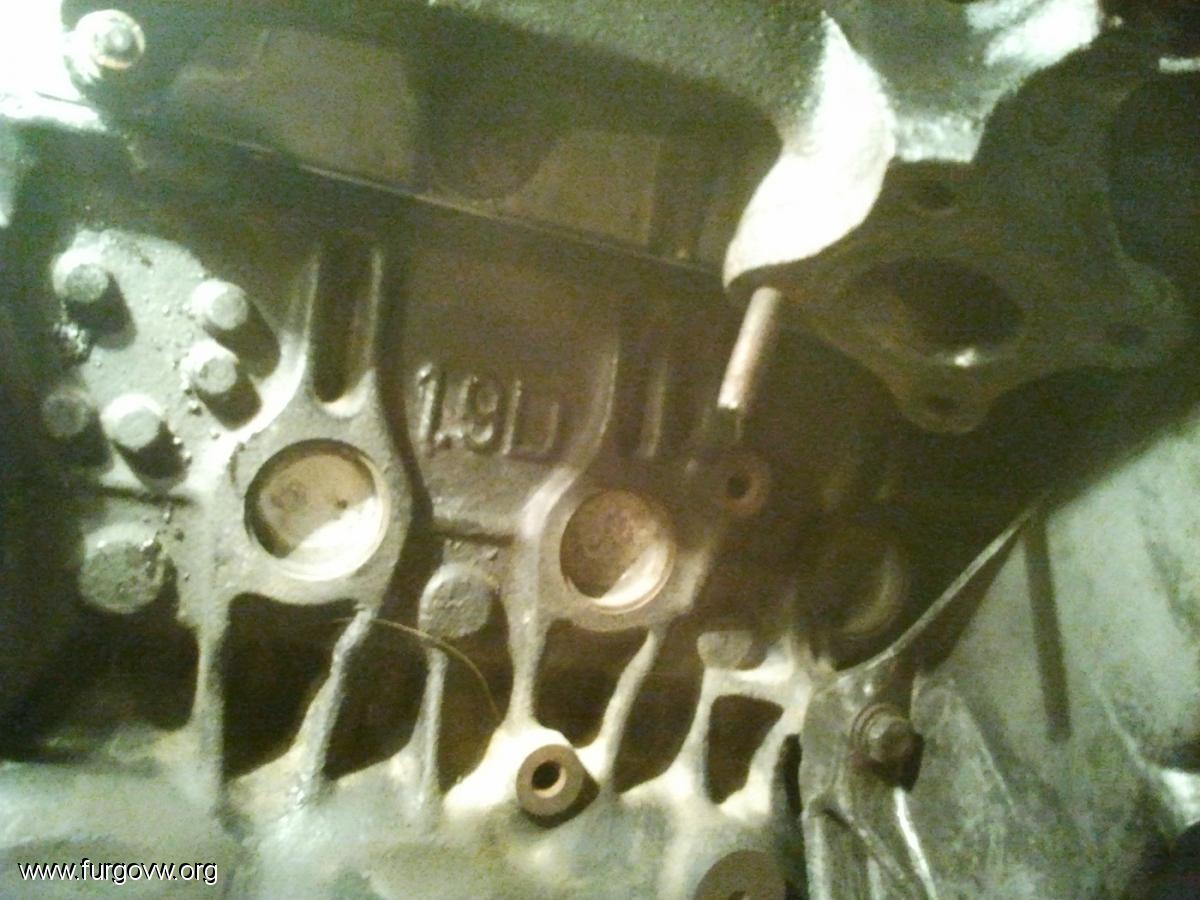

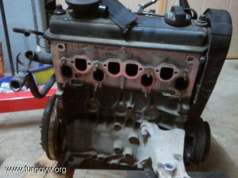

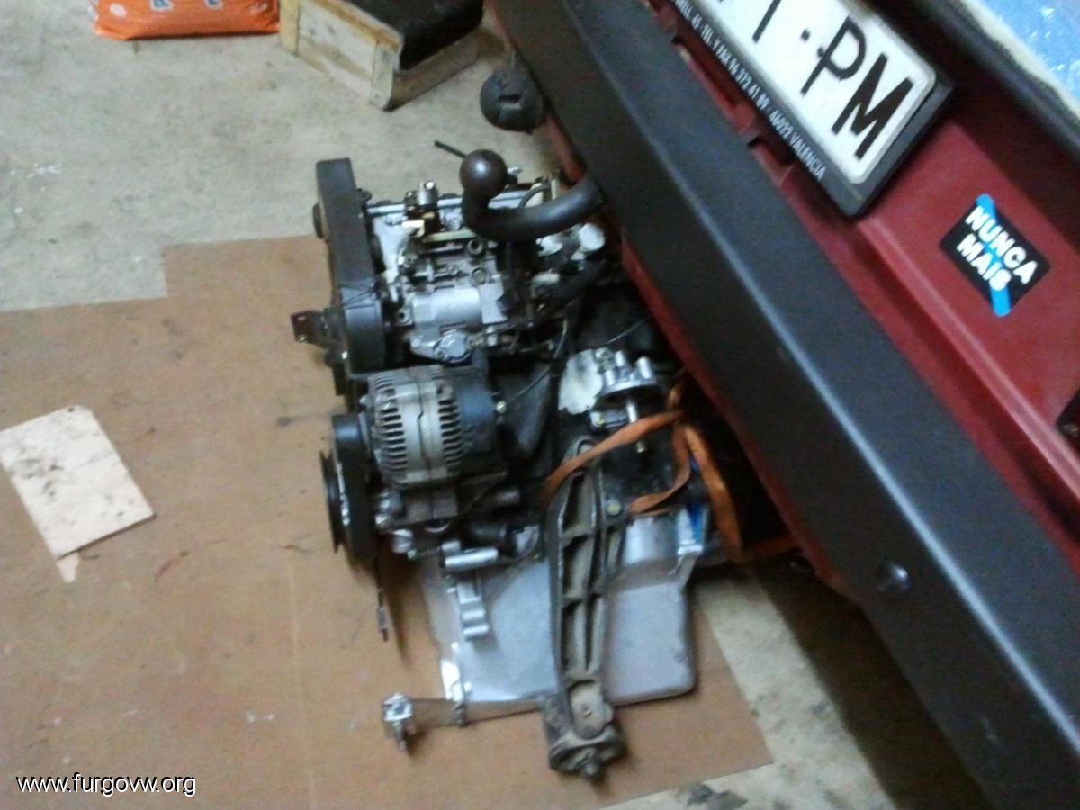

Compre un motor 1y de una seat inca del 99, sin tener ni idea de los kilometros. La apariencia exterior no era del todo mala, pero interesaba el interior.Como se ha dicho muchas veces puedes comprarlo, hacer distribucion y bomba de agua y a tirar millas.Personalmente creo que si el motor no sabes de donde viene, ni los kilometros que lleva en sus cojinetes, mas vale abrir y repasarlo un poco.

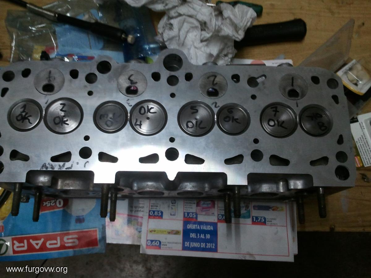

Estado de las valvulas de admision
Me dedique a desmontar todos los elementos sobrantes como colector de escape, admision, alternador y unos poquitos mas, no muchos.

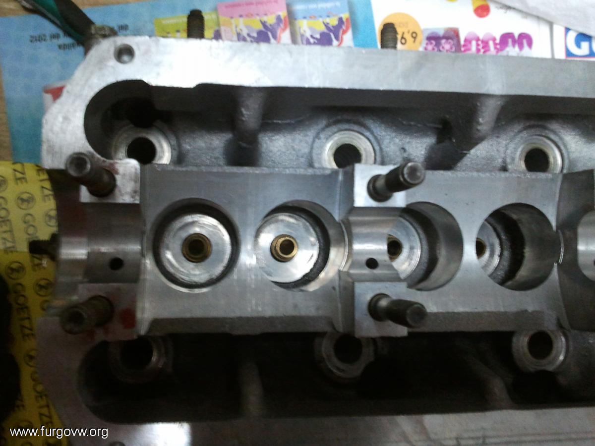

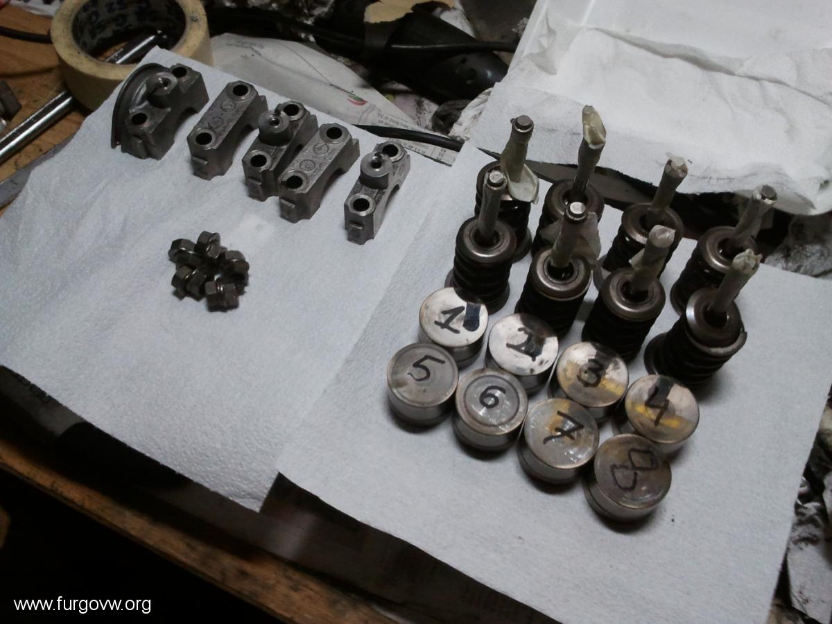

Empece a dejar en pelotillas la culata, quitando el arbol de levas, los taques hidraulicos, valvulas.
Una vez fuera lo limpiamos todo con gasolina, o en sudefecto gasoil que coloca menos.. .loco2 .loco2.
Para quitar las valvulas lo explico mas adelante que me hago un lio con las fotos.

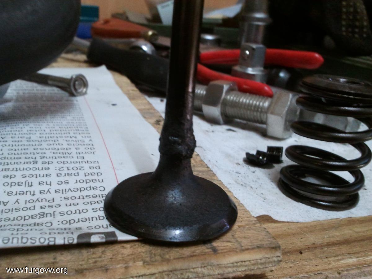

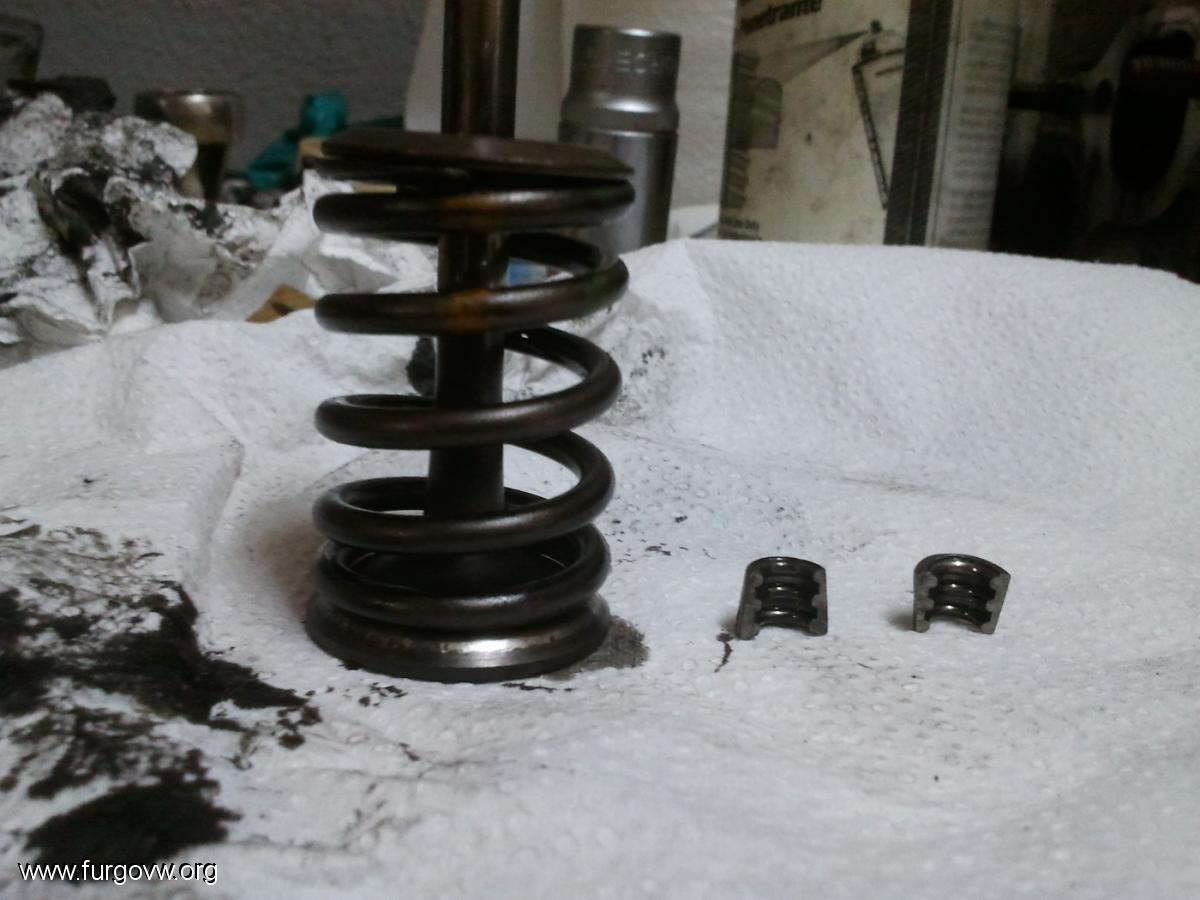

valvula escape desmontada con su muelle y semilunas superiores.

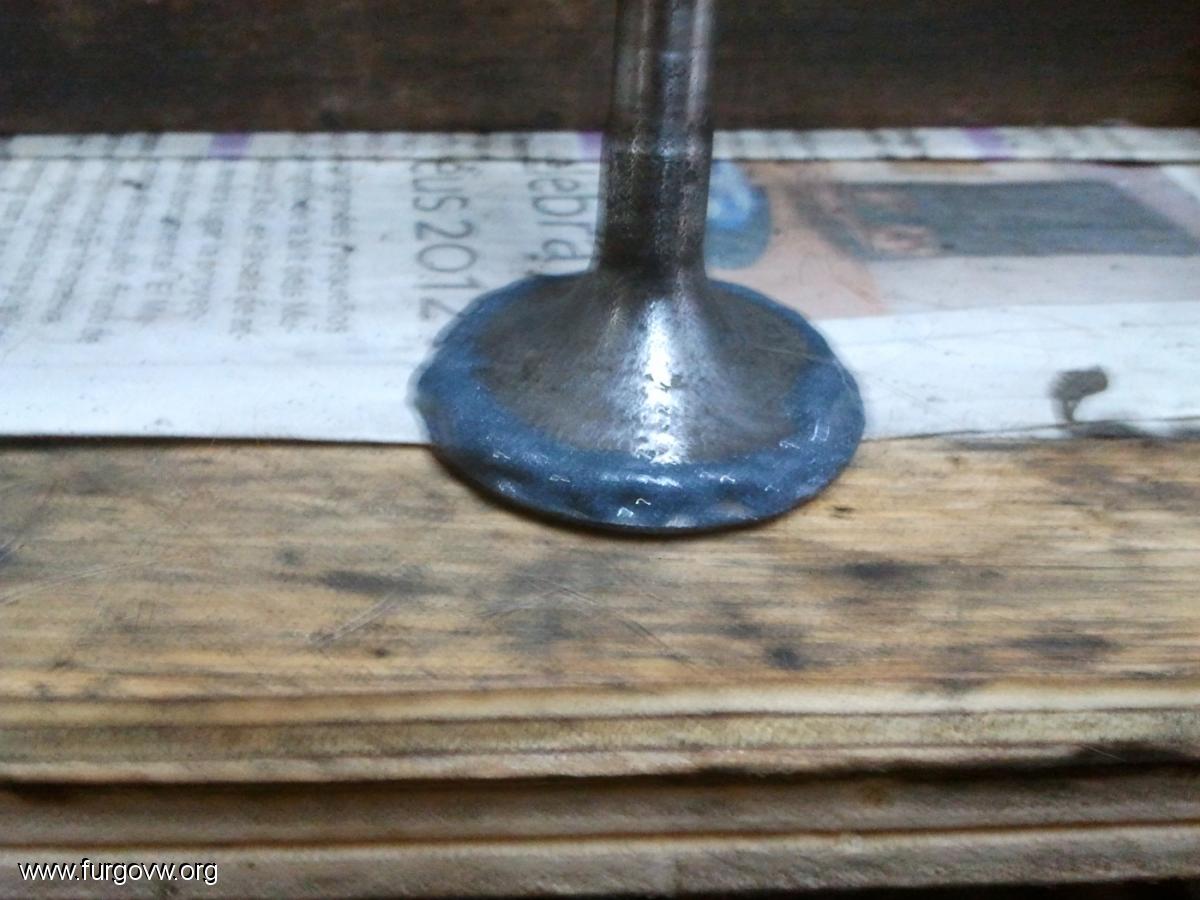

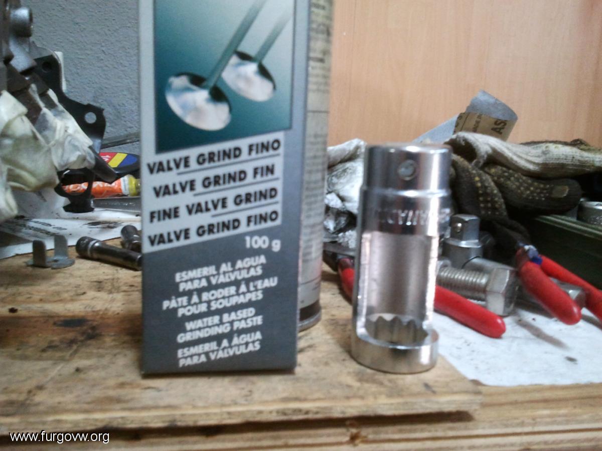

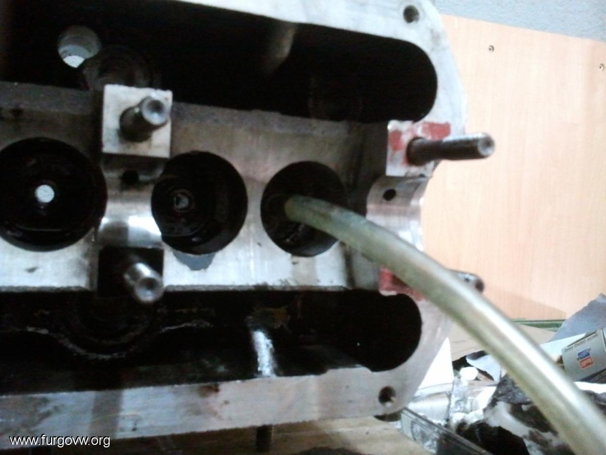

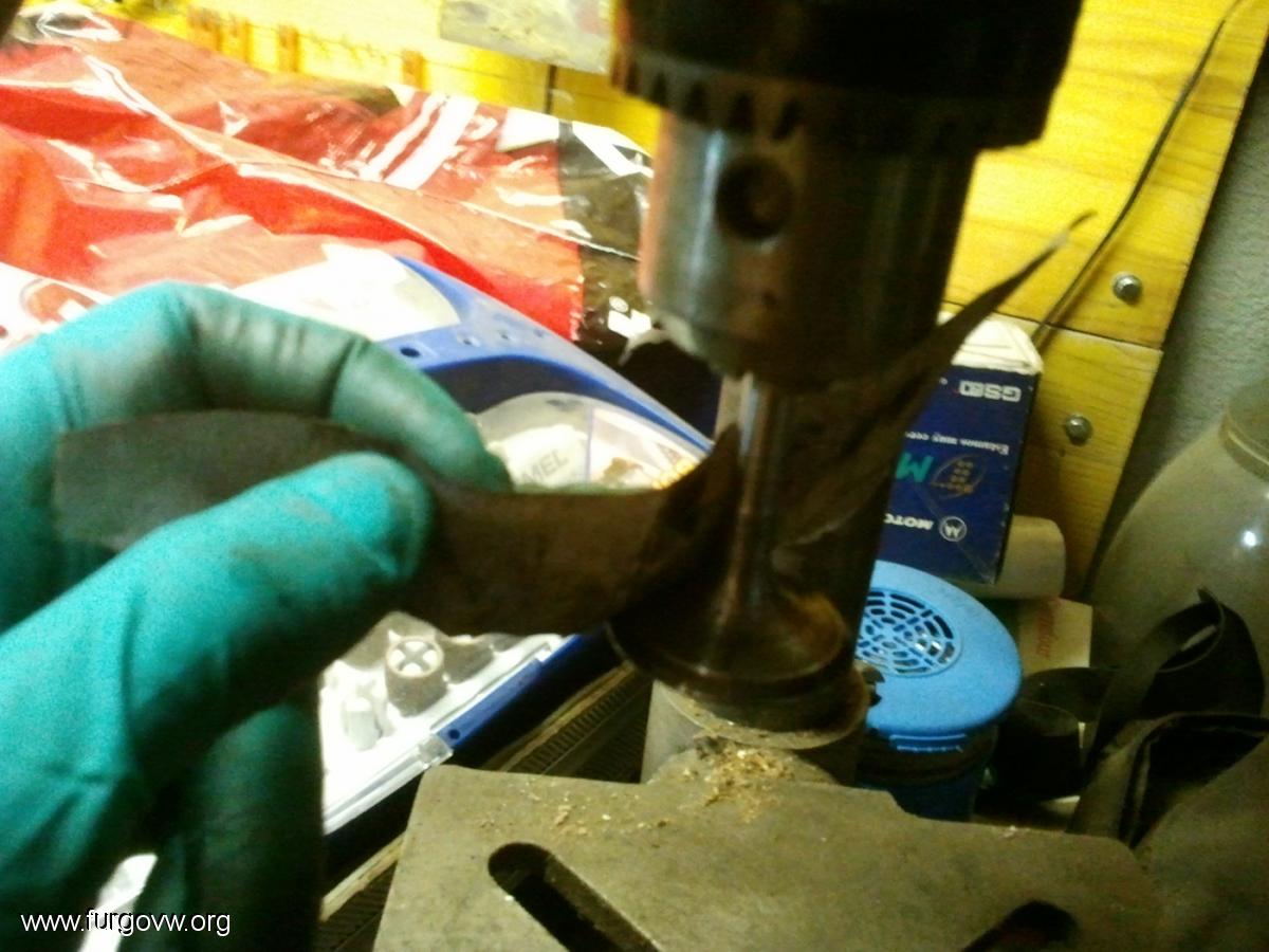

Pasta para esmerilar valvulas y la lave para sacar las semilunas, yo lo he llegado a hacer con un sargento y una llave de vaso, pero despues de muchos años he decidido su compra.
Unte el exterior de la valvula con la pasta de esmeril, y con un taladro por detras, cogiendo el vastago con un tubo de goma, le empece a dar unas vueltas..
Las valvulas por la parte trasera las puse en el taladro y empece a darle con papel de lija, entre 1000, 600, 400, y ya no me preocupe mucho mas.

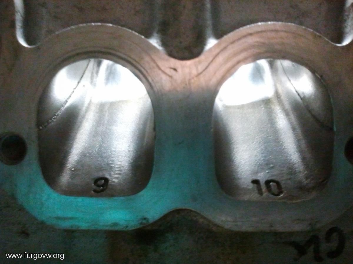

La culata la deje limpita, y me permiti perder el tiempo en pulir tanto escape como edmision.

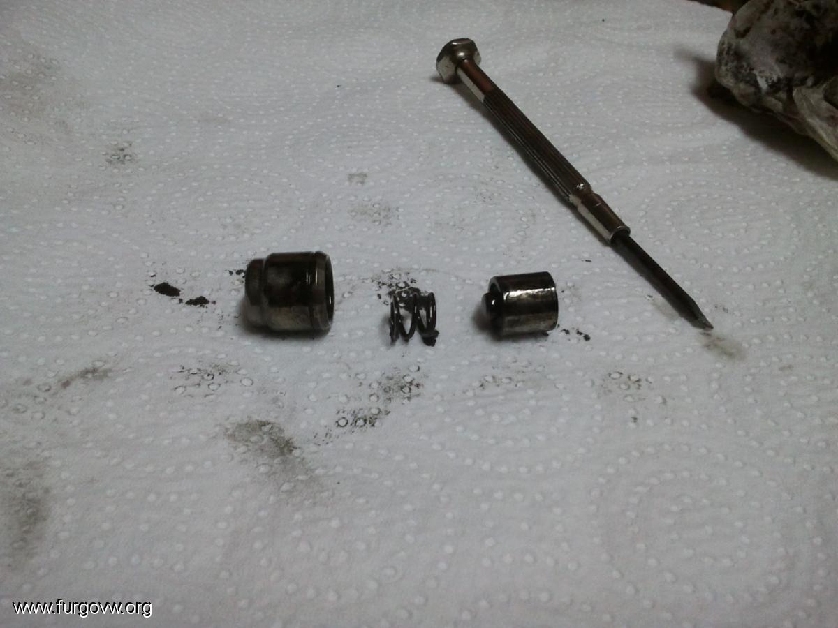

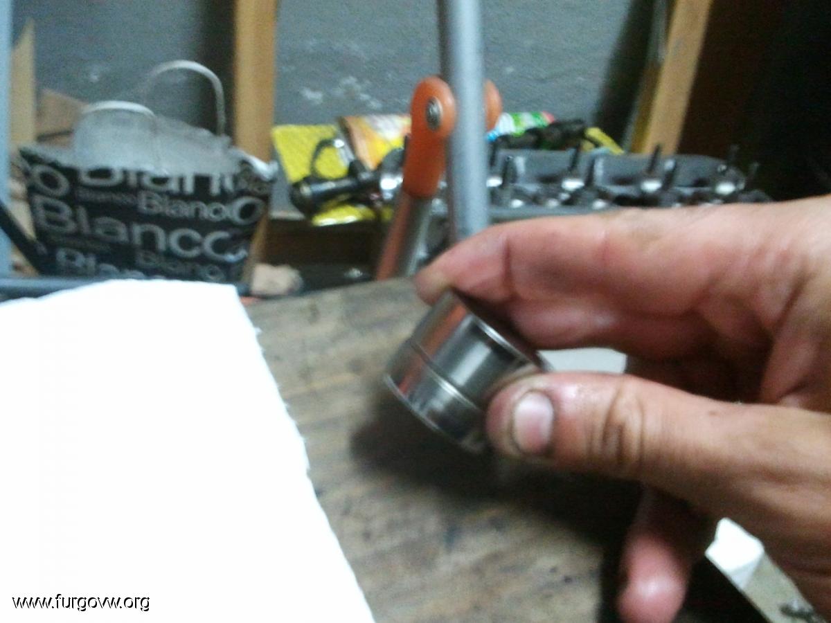

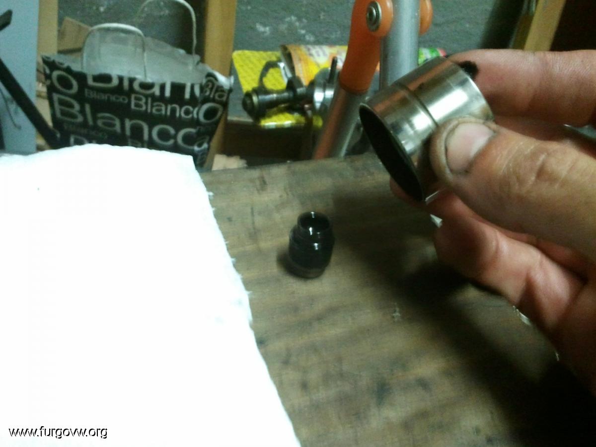

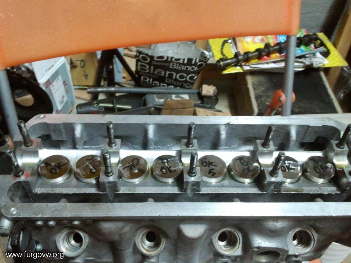

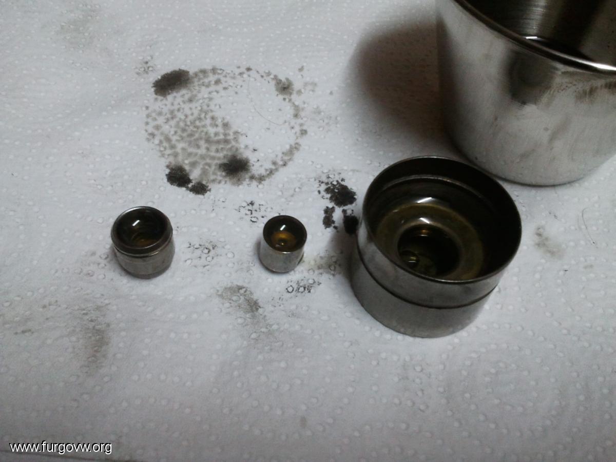

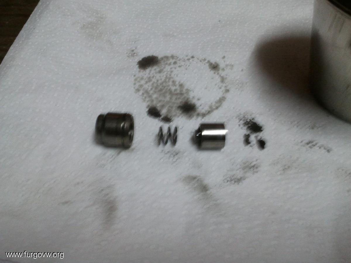

Empece a desmontar los taques, limpieza..
Una vez limpio todo ( con gasolina primero y despues con disolvente), lo montamos en orden inverso.
Antes de montarlo llenamos todo con aceite, si es hasta arriba es demasiado, se tendran que descargar los taques para que cierren bien las valvulas, por experiencia..
con hacer fuerza con ambos dedos se unen las piezas.
Todo preparado y limpito

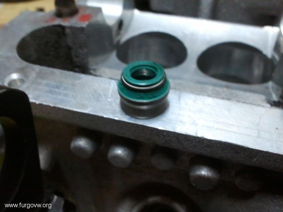

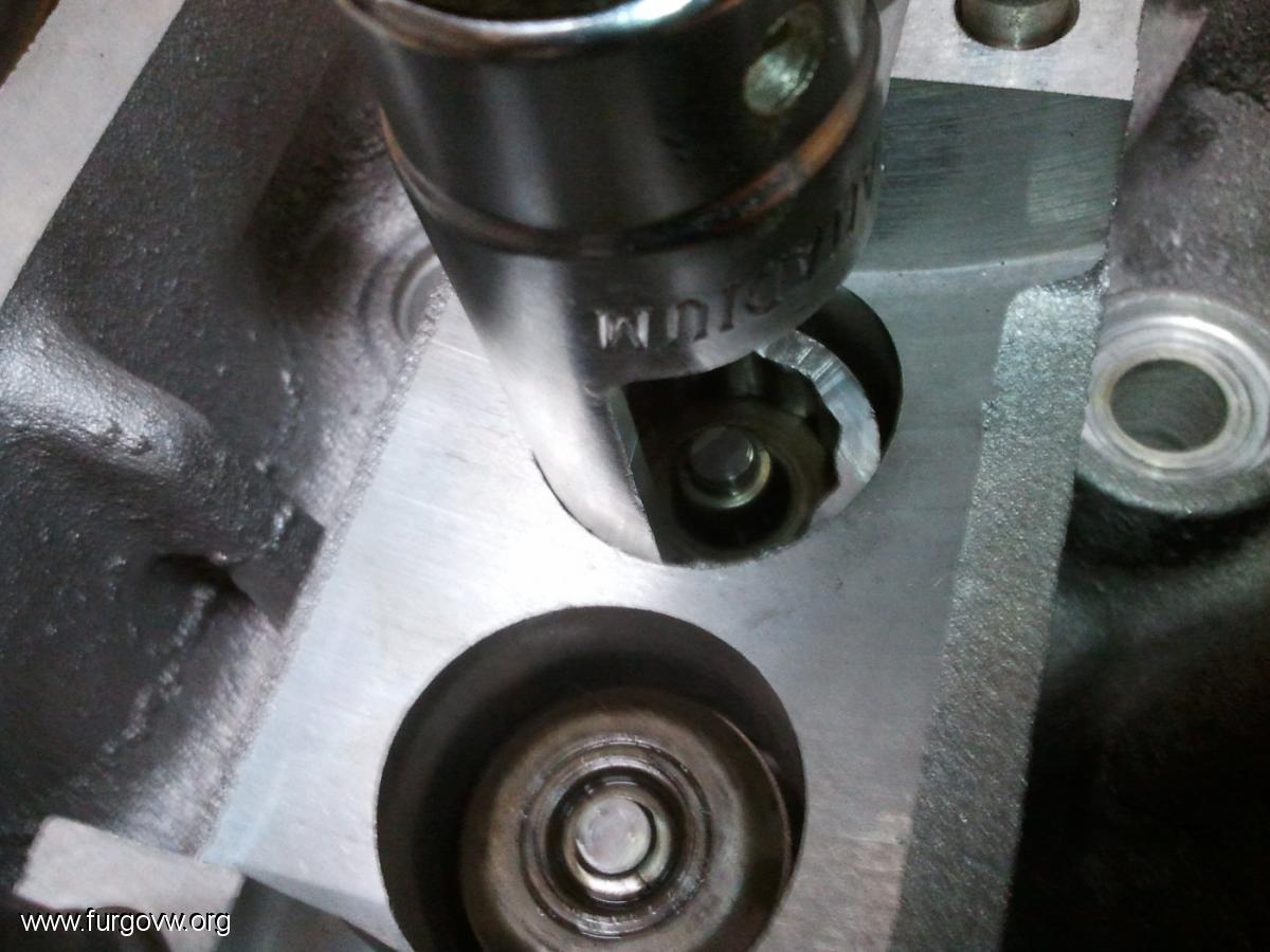

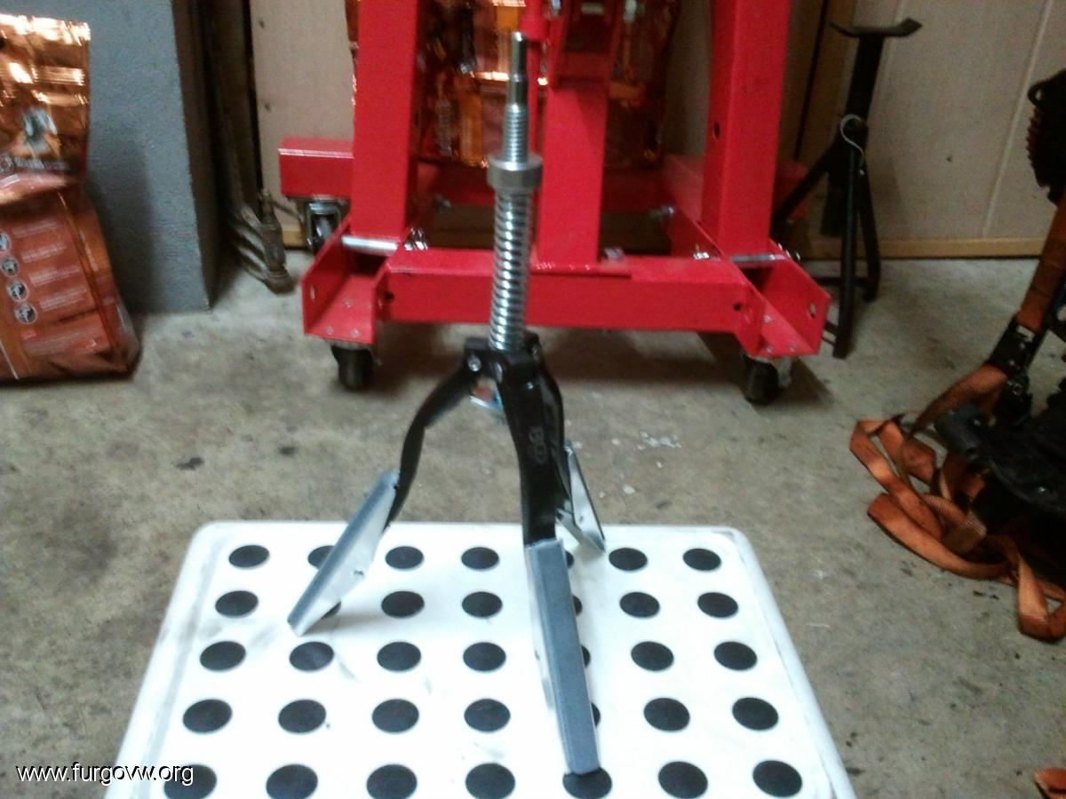

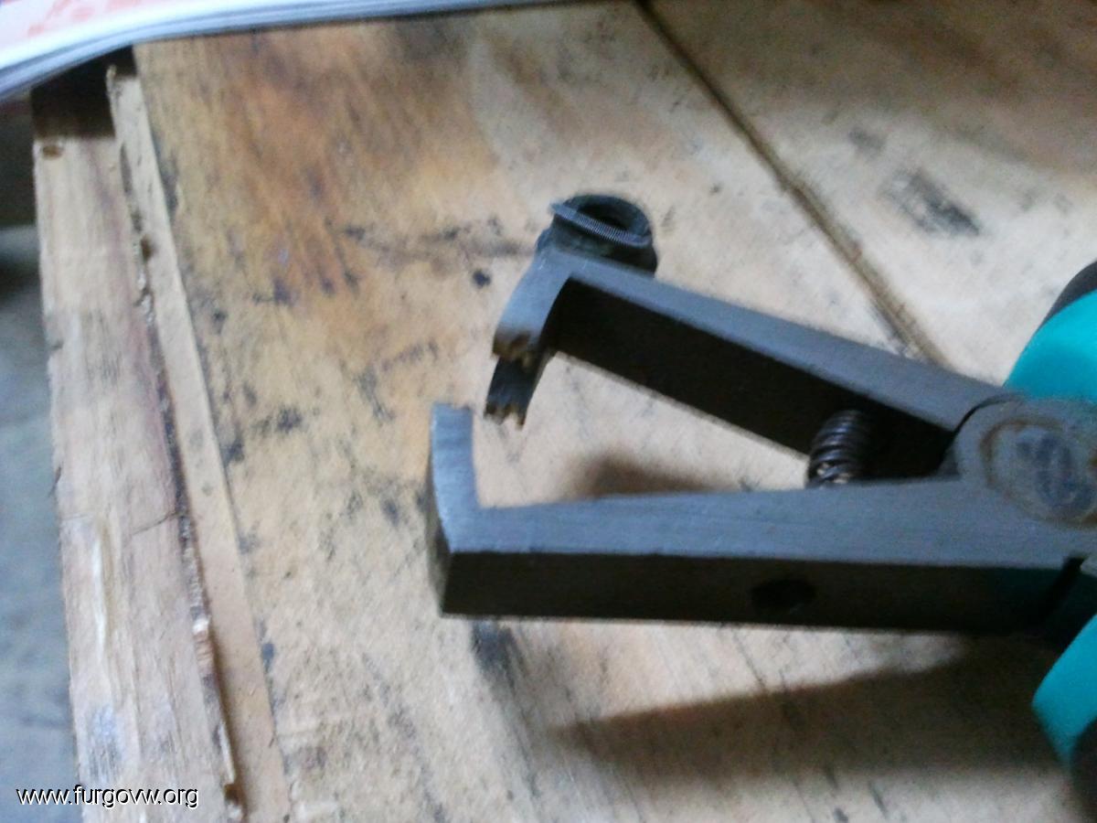

Para quitar los retenes de valvula aproveche un alicate de bajo coste en los chinos y le corte las puntas un pelin
reten de valvula

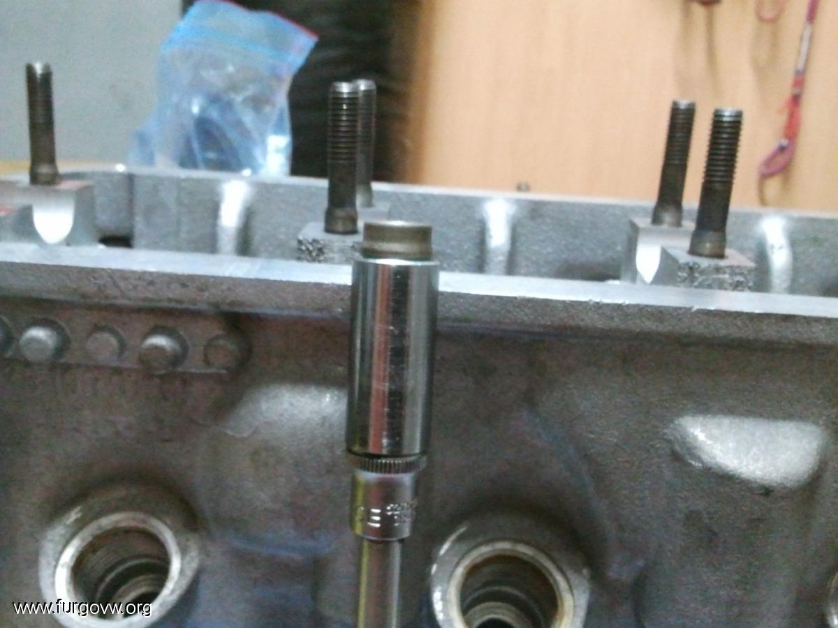

Colocamos el reten con un vaso largo del 13

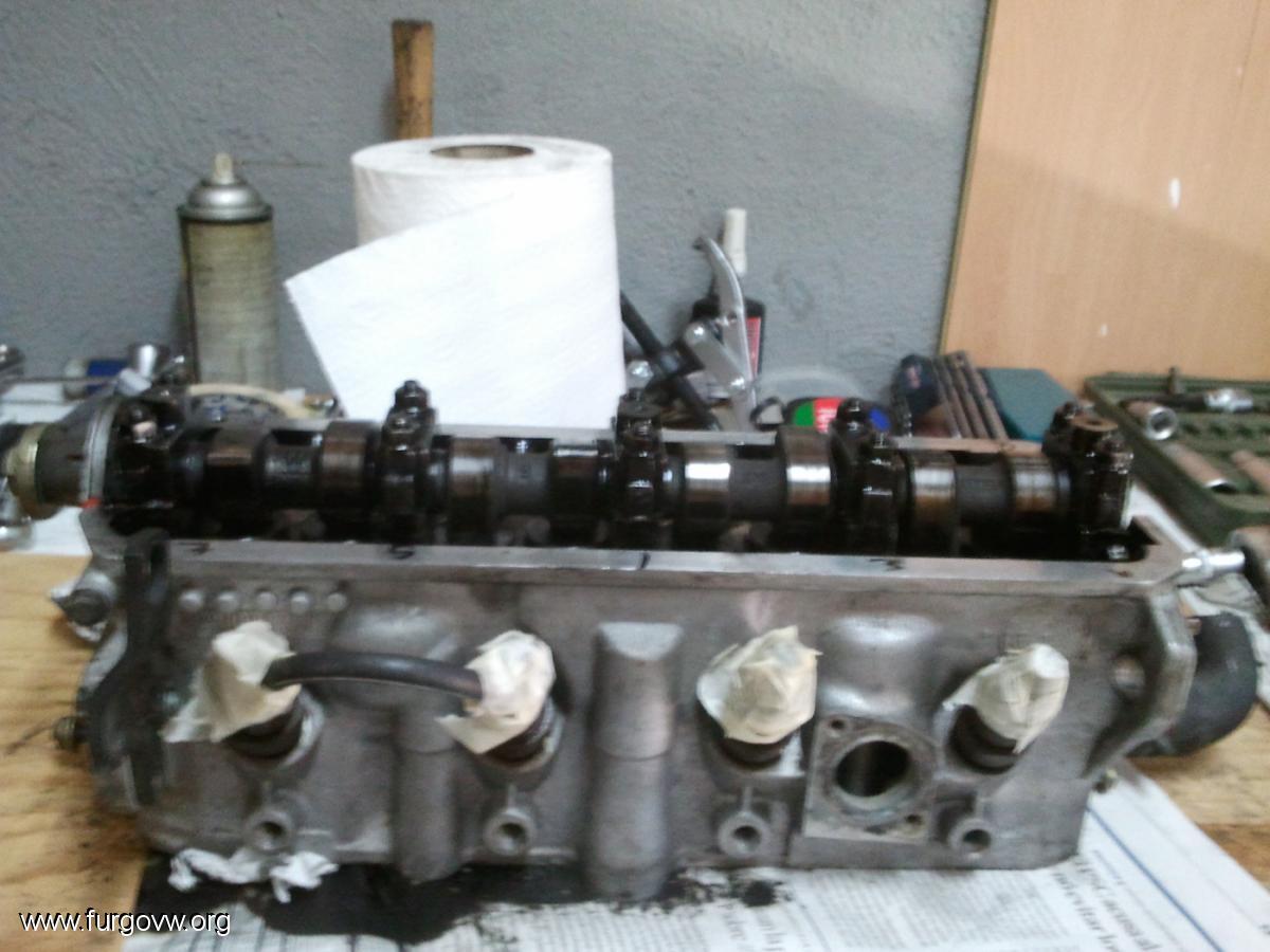

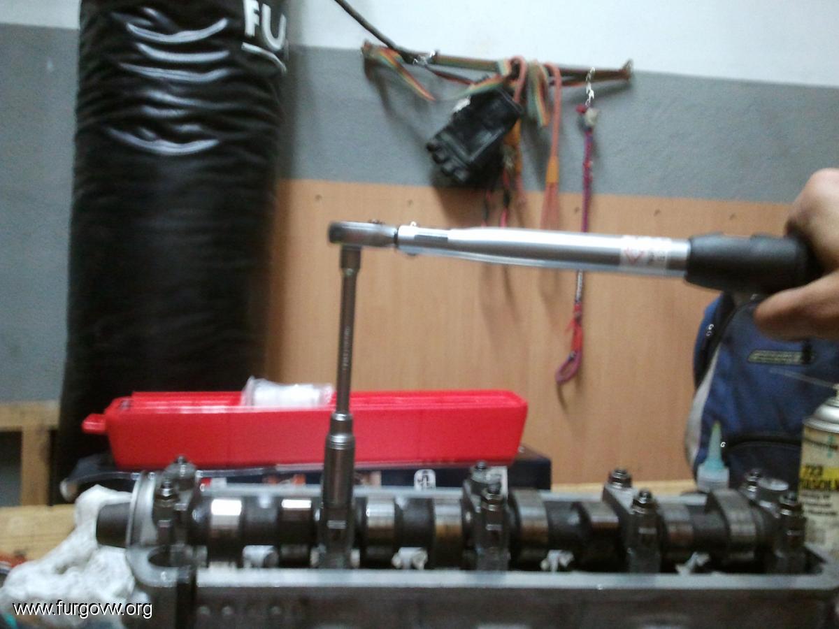

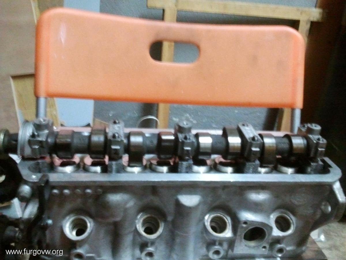

Colocamos el arbol de levas, aceitando bien todos los asientos y vamos dando caña a los tornillos segun el orden del manual
La culata la lleve a revisar si estaba doblada, o si le veian algun defecto.Me dijeron que estaba bien y le pasaron un poquito la fresa, mucha gente dice que esta mal planear si no hace falta, pero solo le quitaron el colorcito!!!

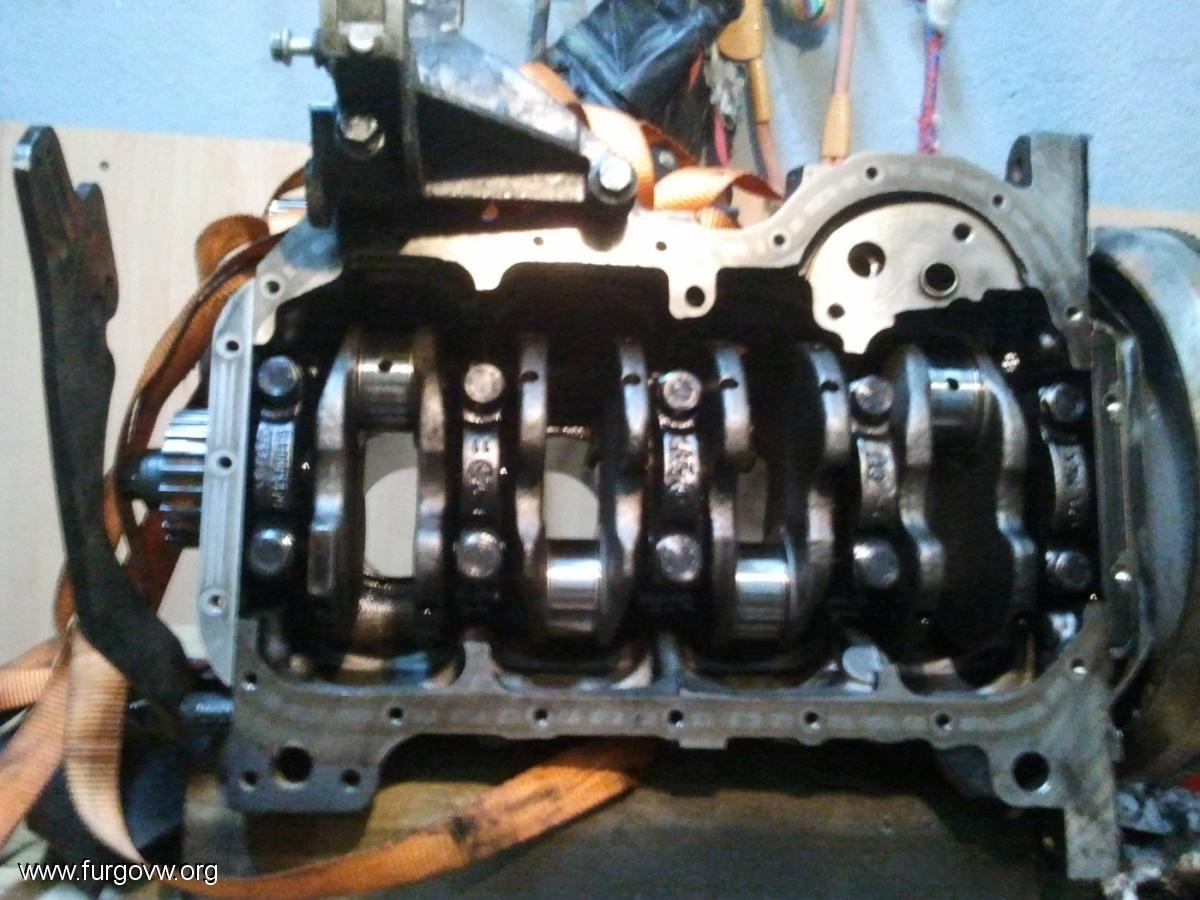

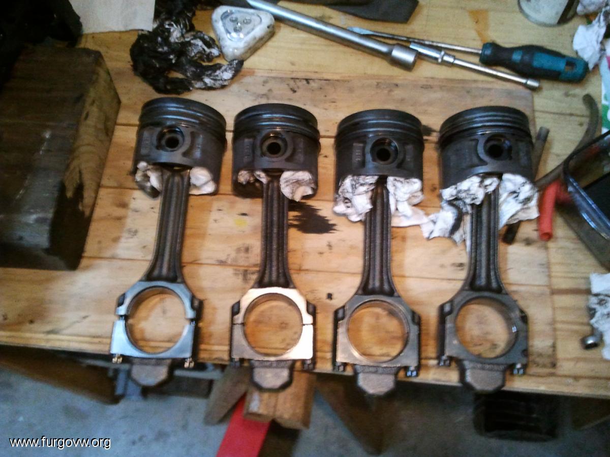

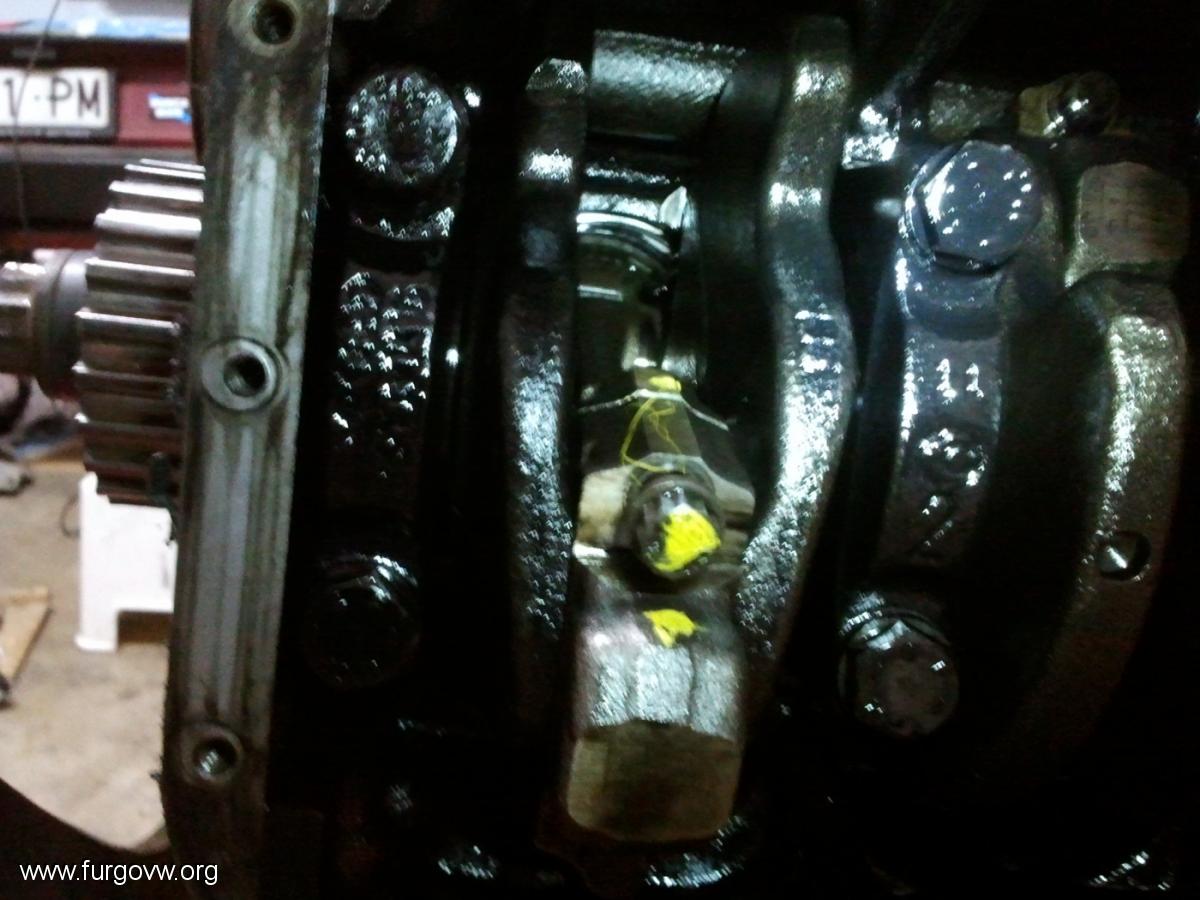

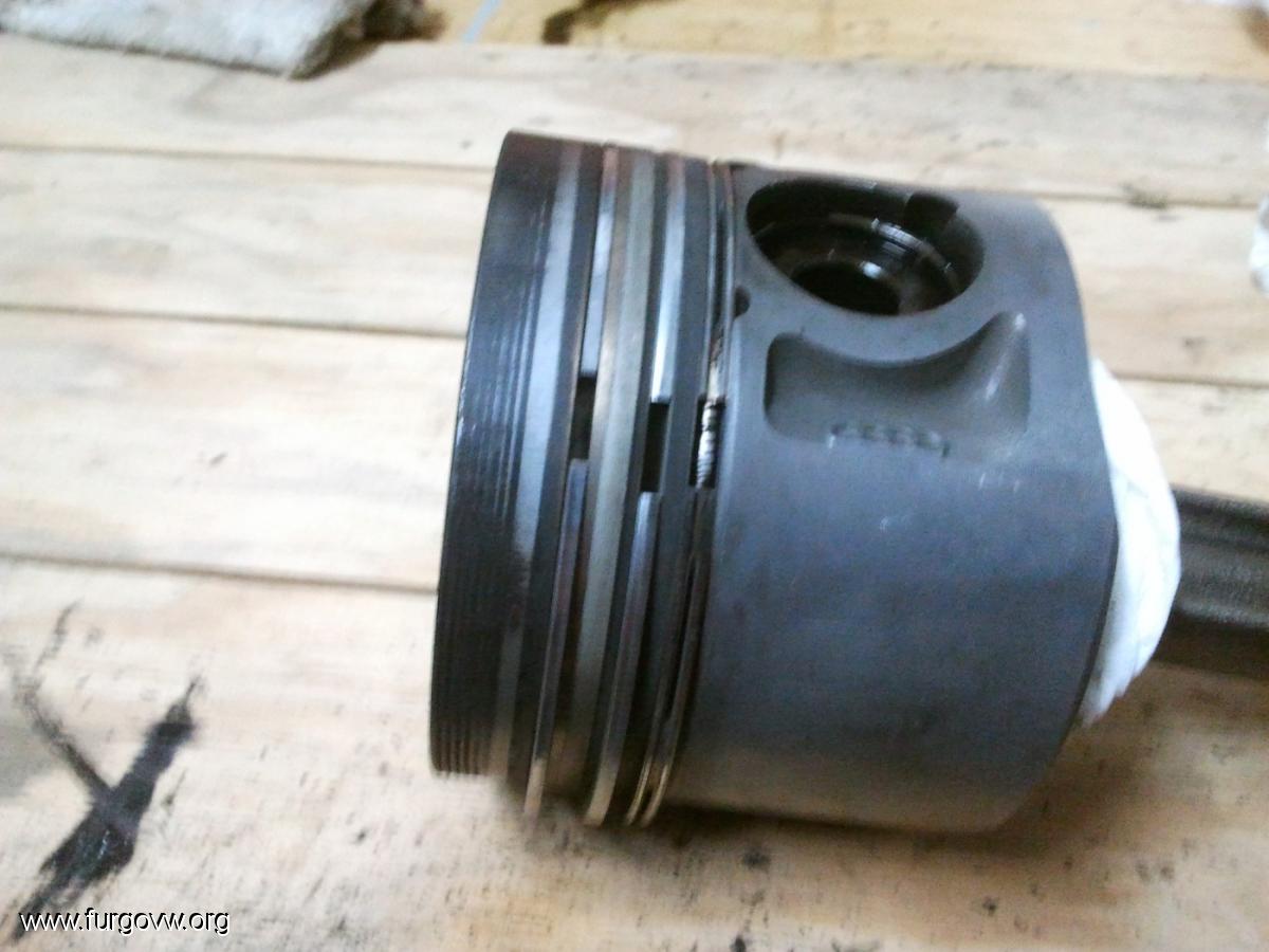

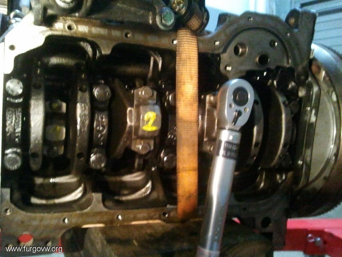

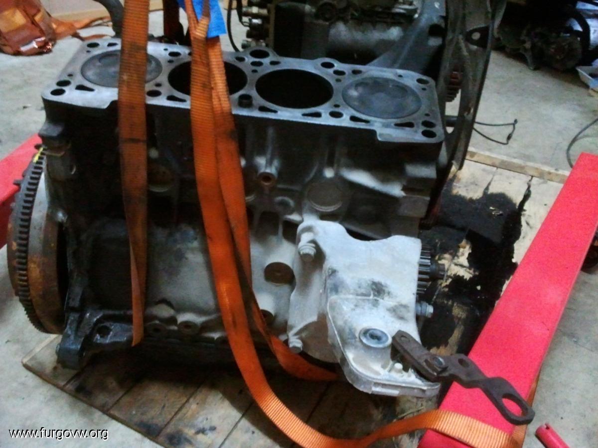

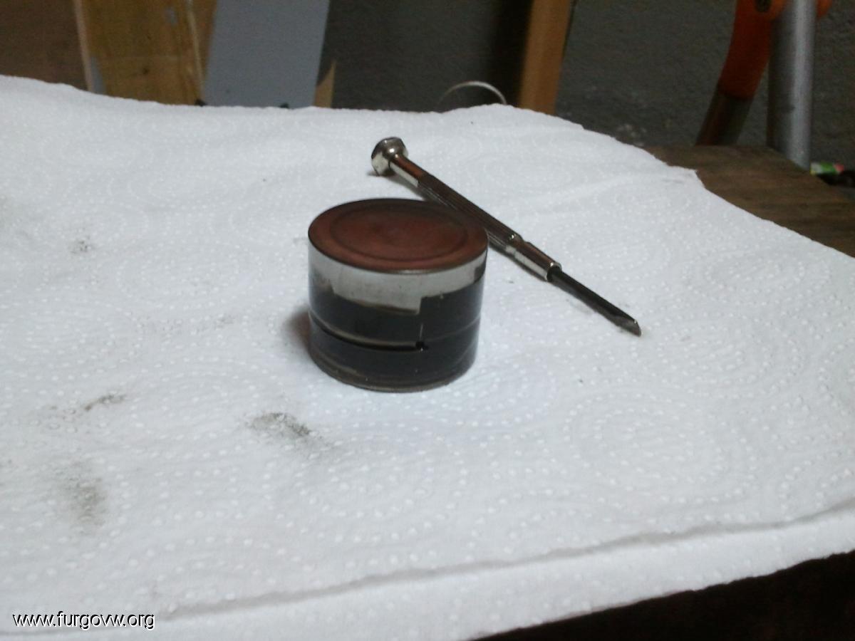

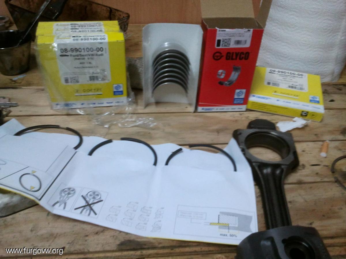

Le toco el turno a los pistones, comprobar su estado mirando tolerancias, y ya que estamos cambio de segmentos y semicojinetes

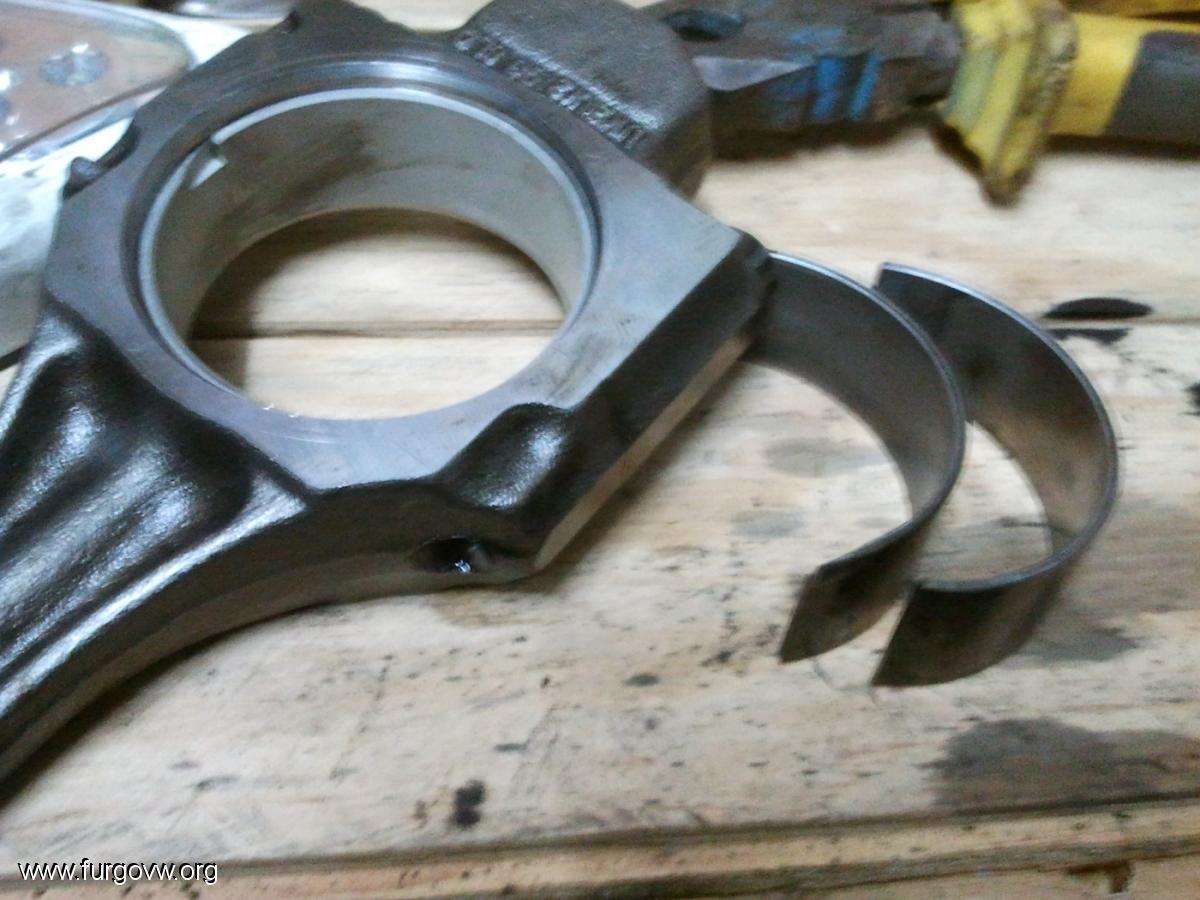

Marcamos siempre cada biela y semicojinetes de biela, mas que nada para no liarla parda

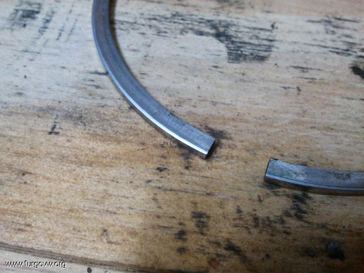

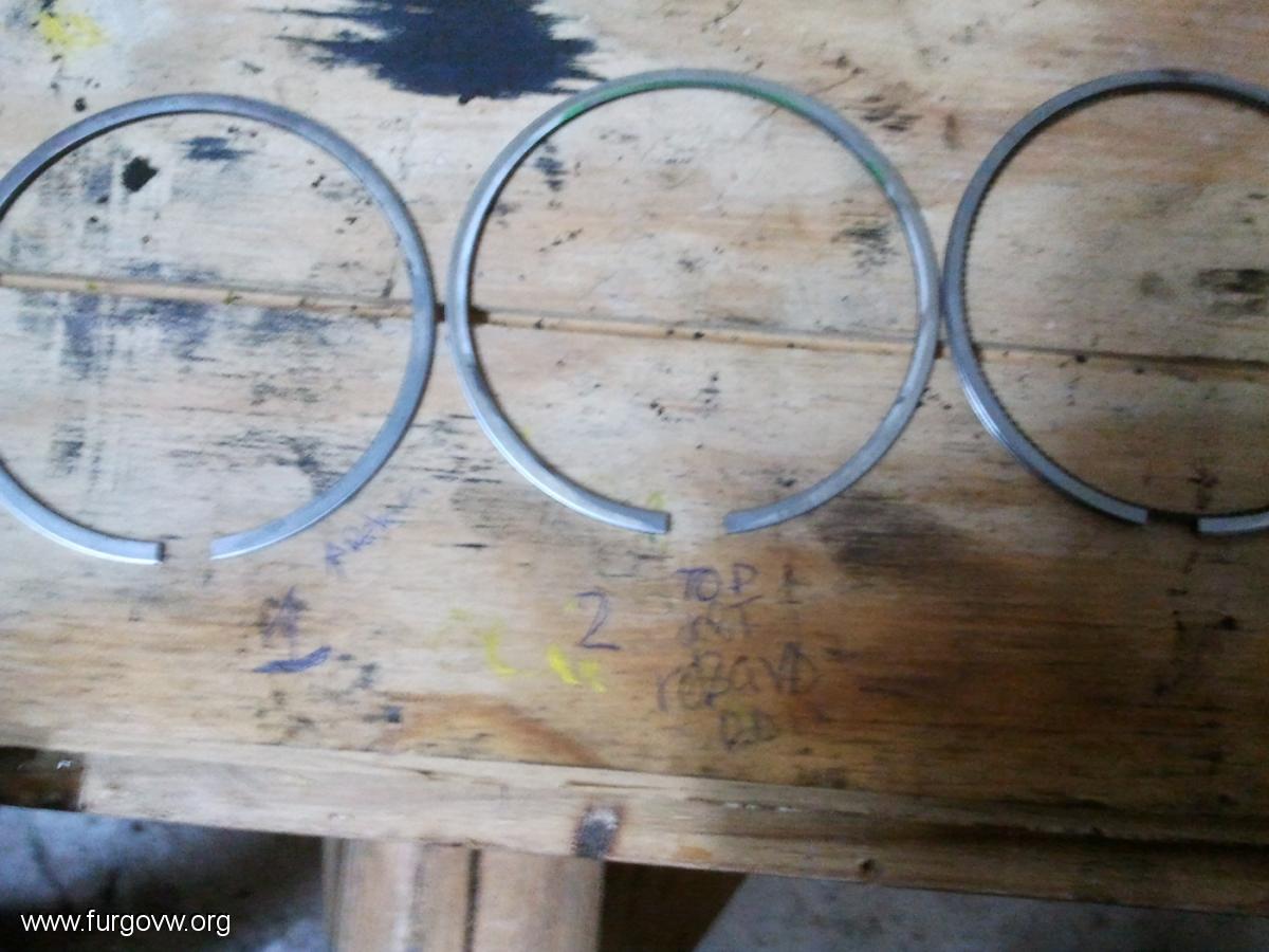

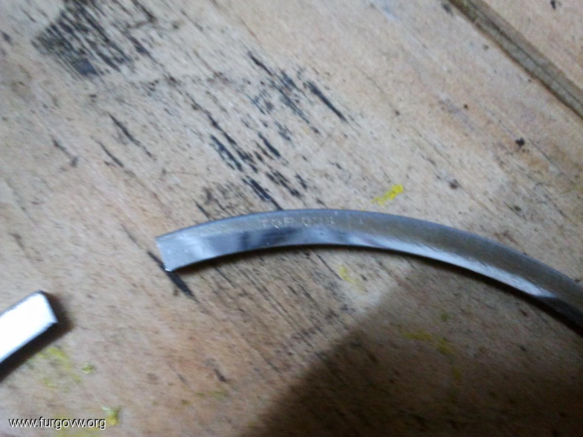

Importante la colocacion de los segmentos, estos van o con un grabado o con una muesca interior
Con mucho cuidado y paciencia consegui colocarlos, tambien es importante la colocacion de los segmentos.Ya viene indicado en las instrucciones, pero hay que dejarlos a 120 grados ma o meno.
Los semicojinetes bien huntaicos de aceite( recomiendan uno especial para el primer arranque pero empezaba a estar harto de tanto bahaus!!)

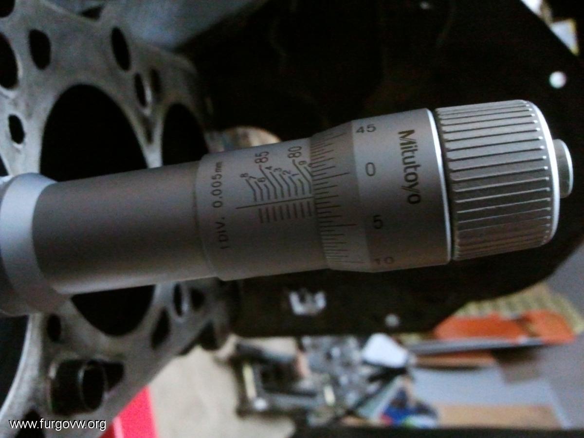

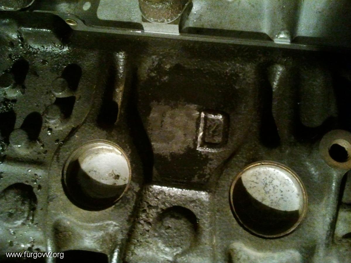

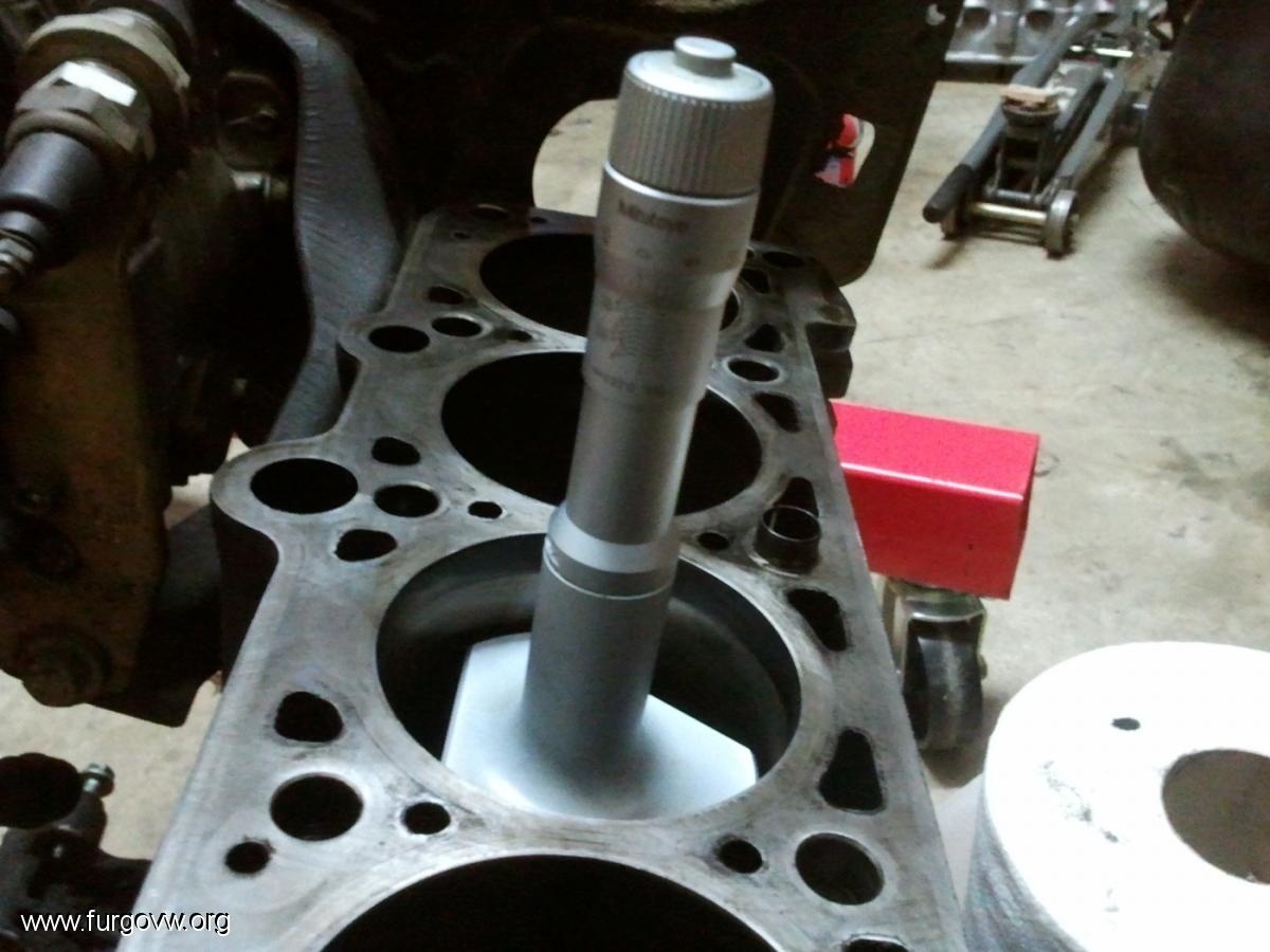

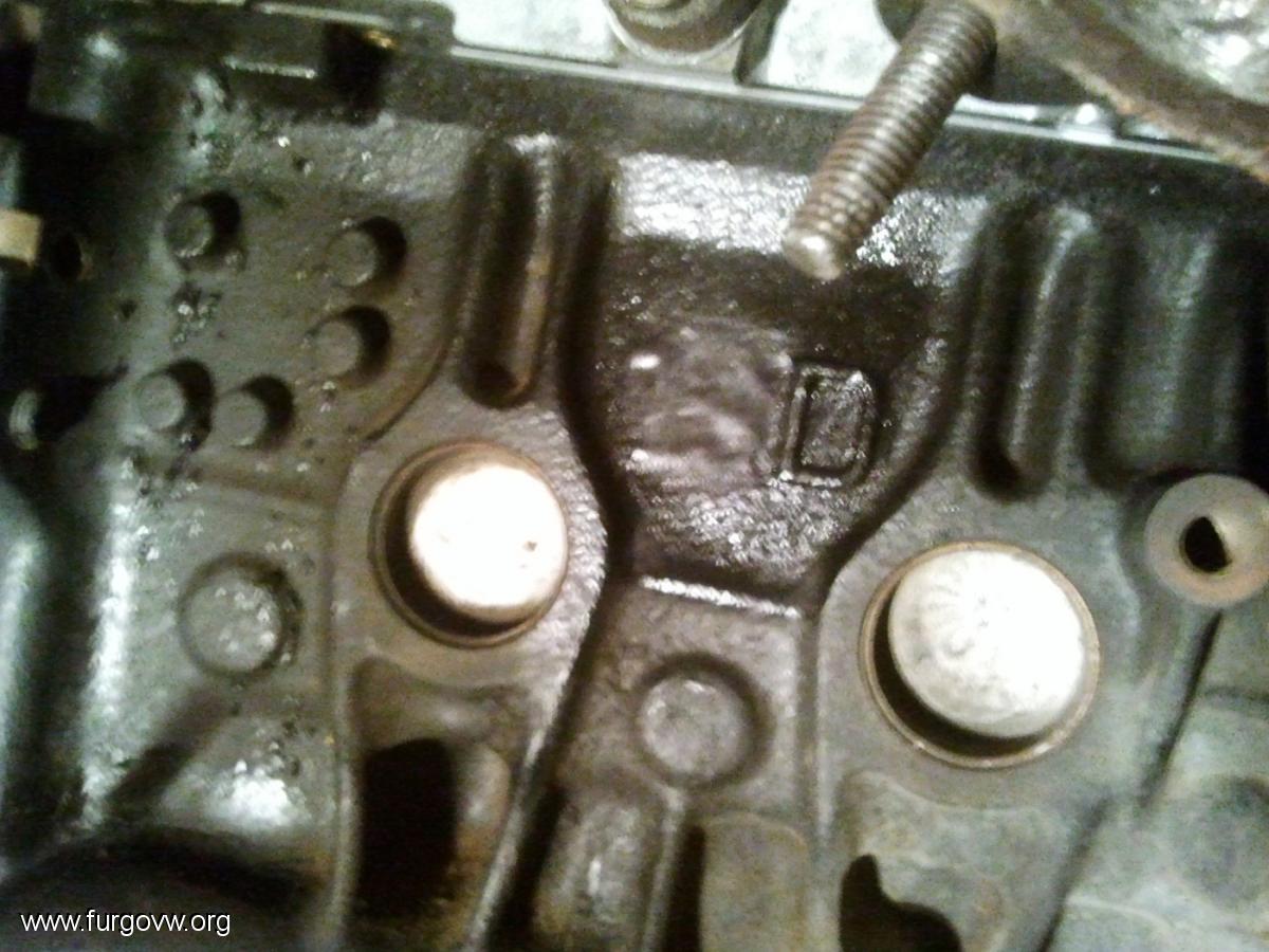

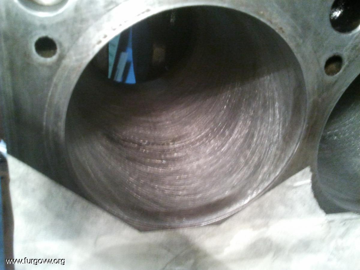

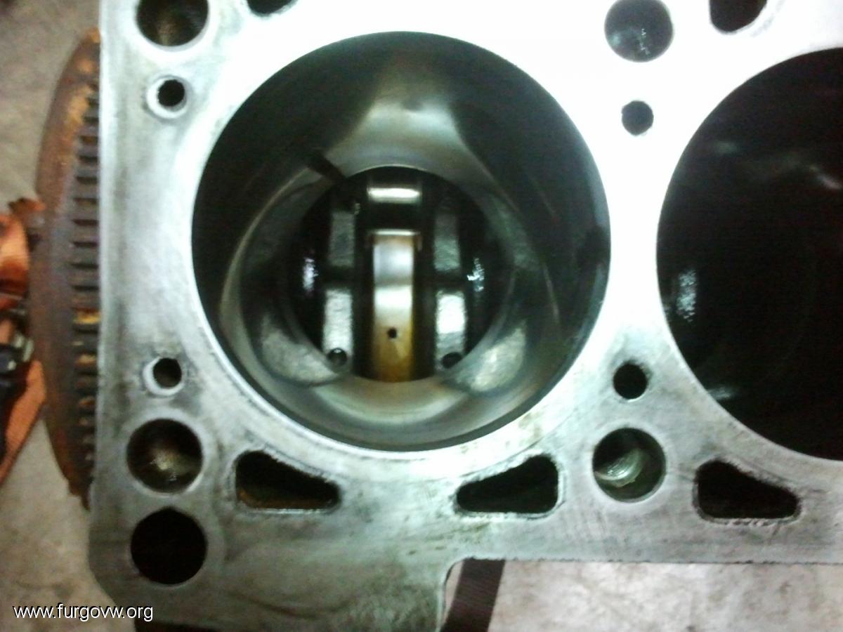

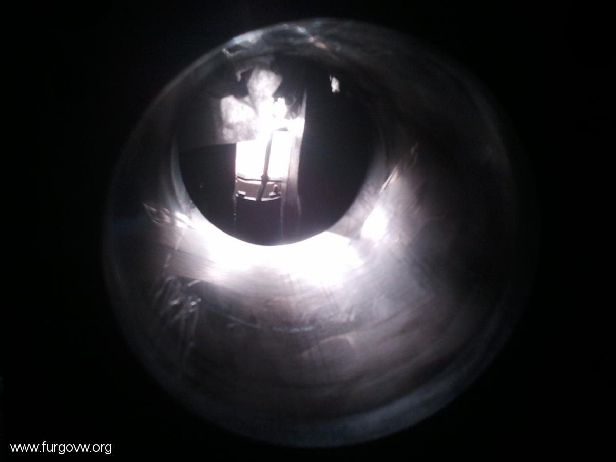

Los cilindros los iba a dejar tal cual pero me iluminaron y aconsejaron bruñir los cilindros???Se hace un pequeño rallado a sus paredes, intentando que queden las rallas a 45 grados. Esto se consigue variando la velocidad del taladro y la velocidad de entrada. Asi que me decidi a hacerlo yo mismo. Dicen que es para que el segmento asiente bien con el cilindro, se le puede quitar apenas material pero es mucho mejor para un posible consumo de aceite.
cilindro sin rascar

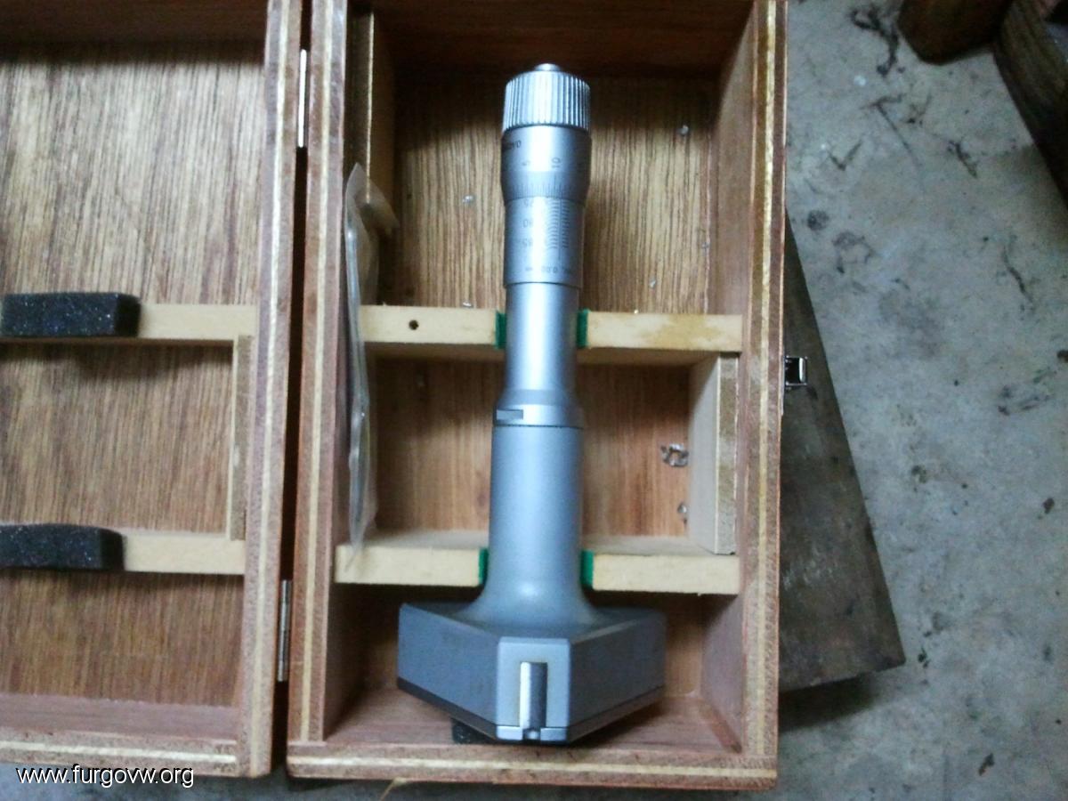

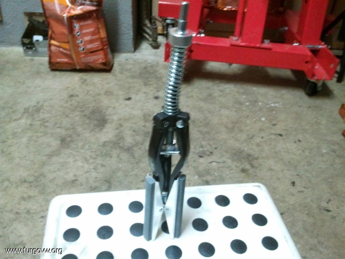

Para mirar como estaba de interior me presto mi tio una herramienta de precision, dicen de hacerlo con otro tipo de herramienta pero yo no estoy para tanto!!!! Asi que mire sus medidas y si la tolerancia era permisible.

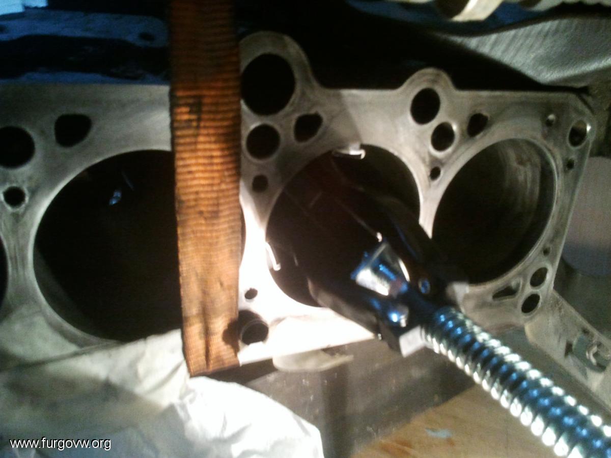

y la hora del bruñido

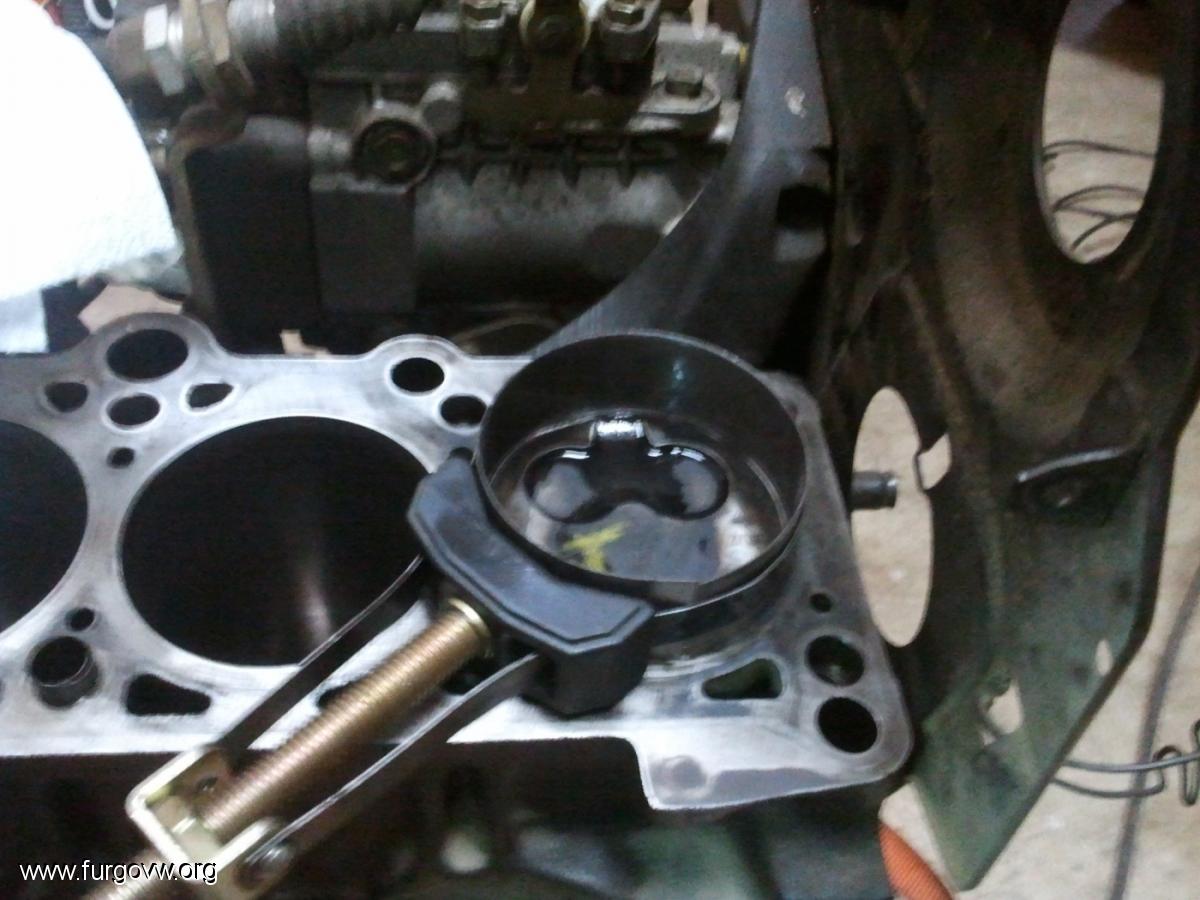

Para colocar cada piston utilice la llave para sacar filtros de aceite y una chapita cortada a medida. Una vez encarados le fui dando con la maza de nylon hasta tener toda la parte de segmentos en el interior
Mejor si se es dos personas, a la biela hay que acompañarla para que encare, sino con dos tubos colocados en los tornillos del sombrerete nos podriamos apañar.Colocamos bien eceitados los semicojinetes y le damos a la dinamometrica.

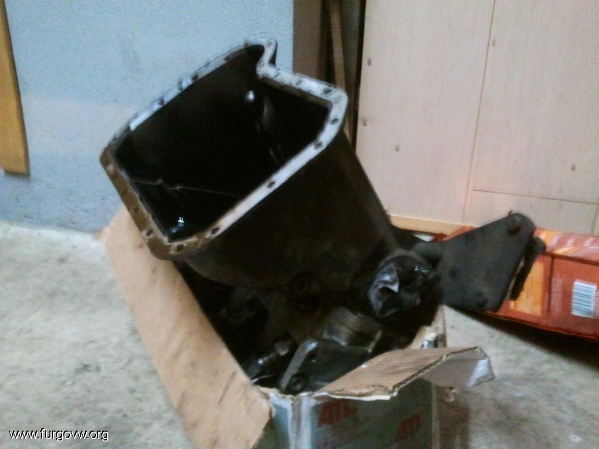

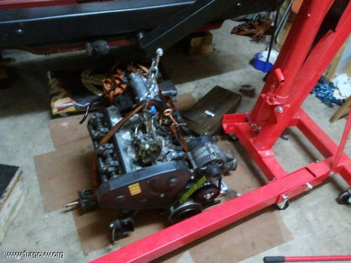

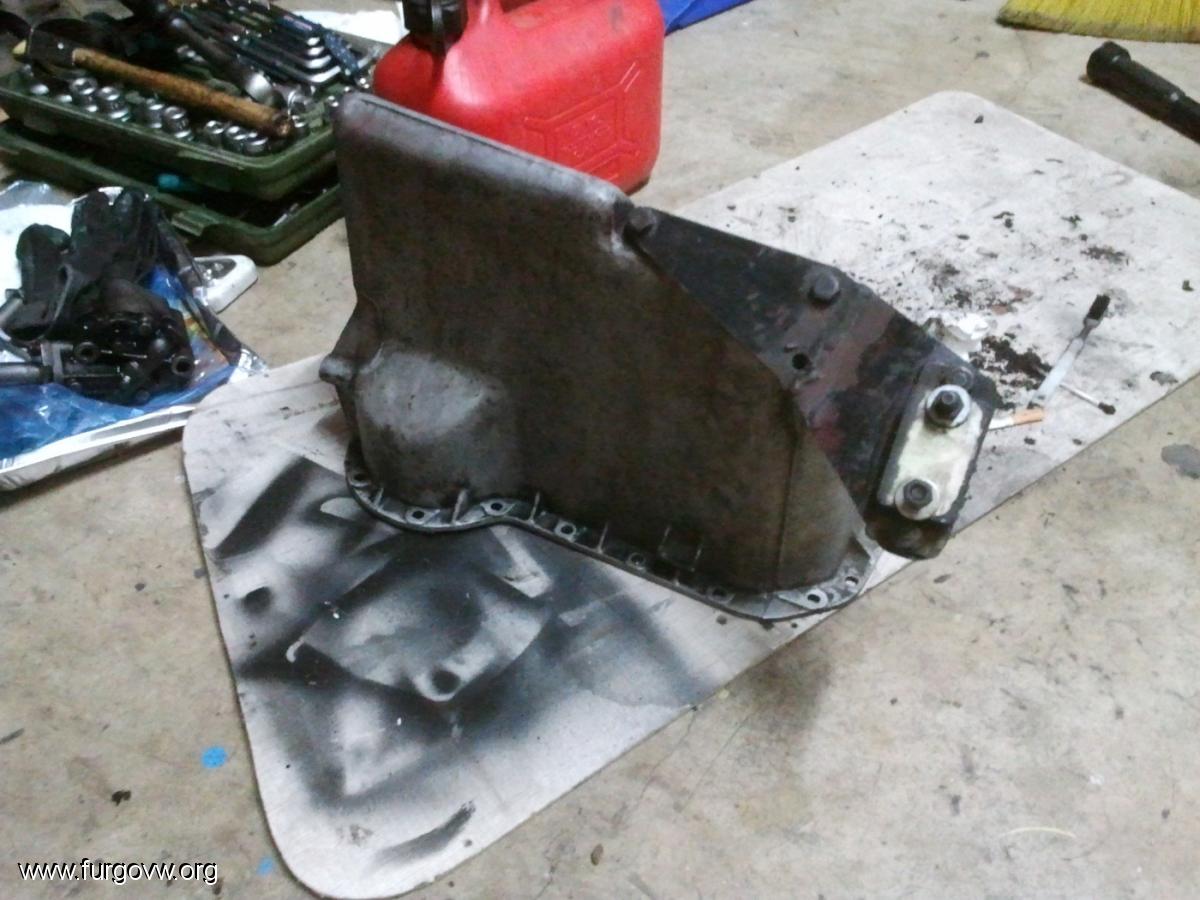

Y empezamos a desmontar el 1.6, intentar no soltar lagrimas..Despedazar al campeon de casa..

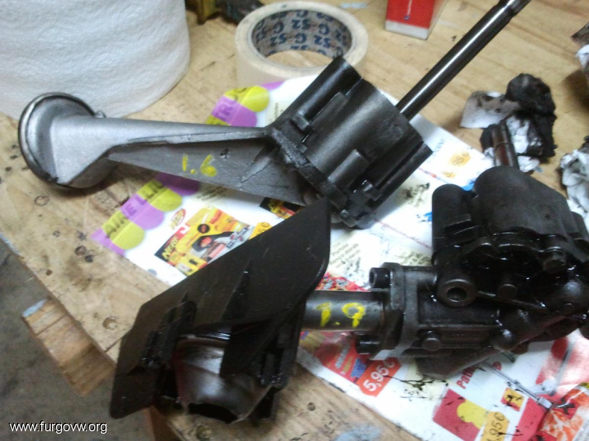

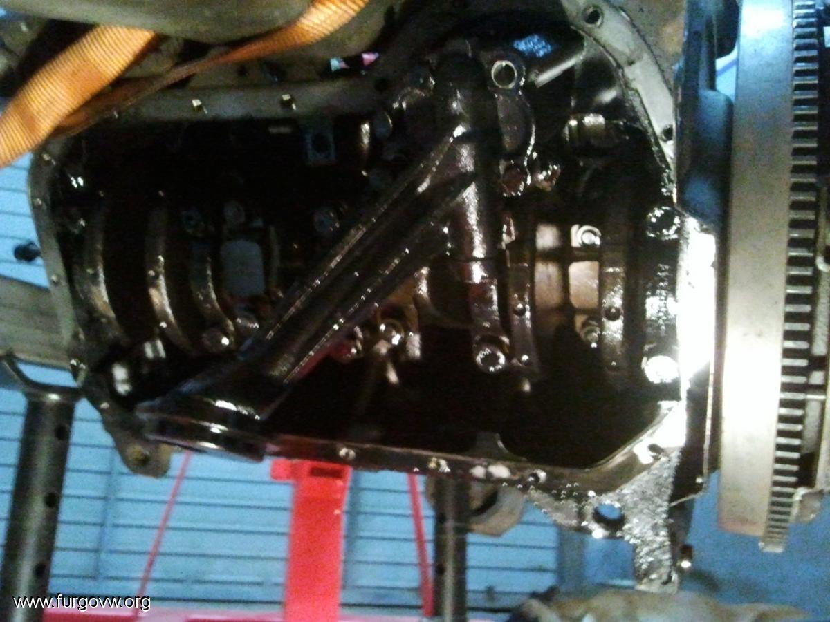

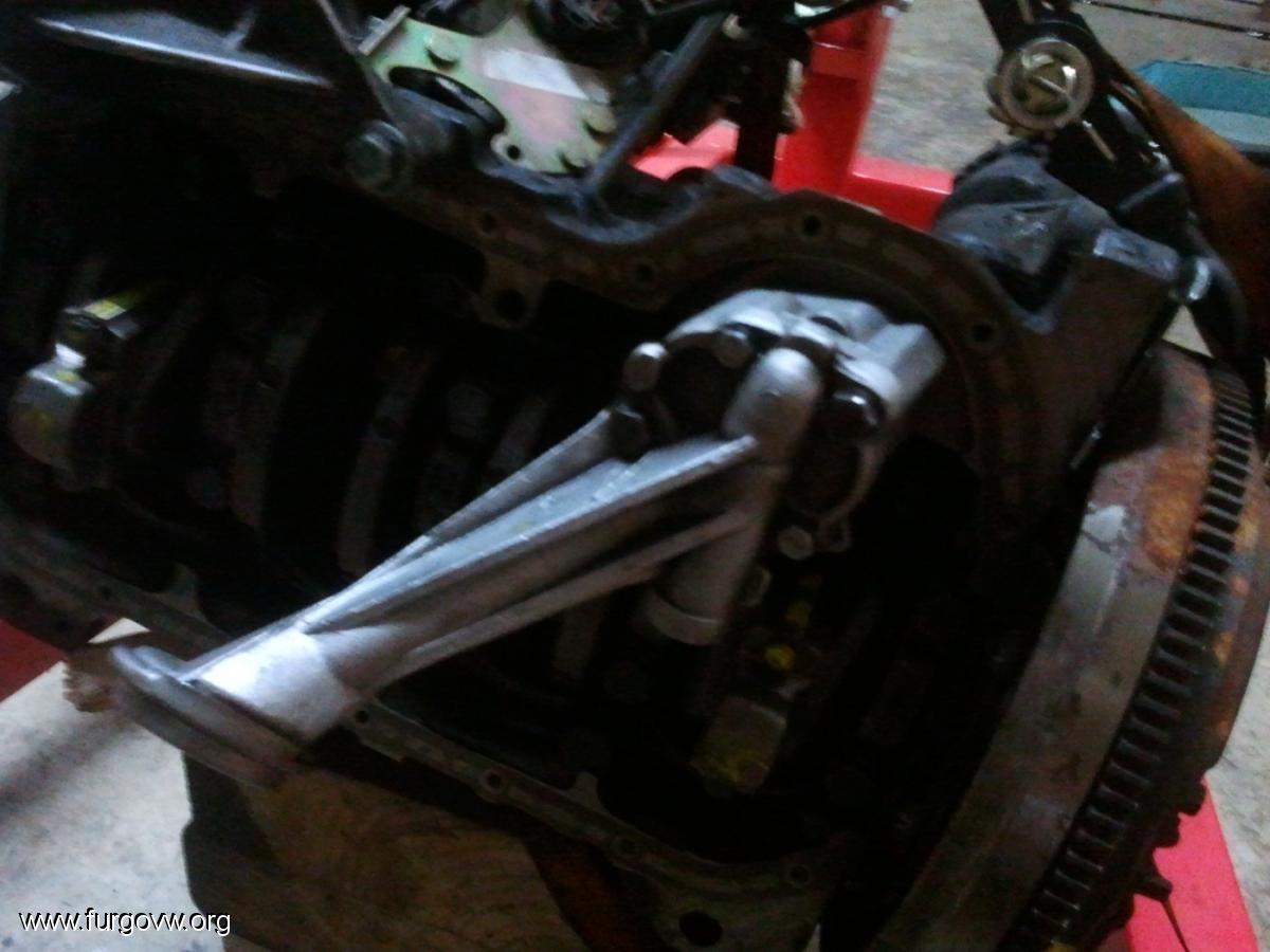

esta es la famosa chupona del 1.6, nos la quedamos junto con el carter,por cierto, aun estoy buscando la famosa chapa antioleaje..
Aqui la chupona del 1.9 con su chapa antioleaje, que aprovecharemos al no disponer de la del 1.6

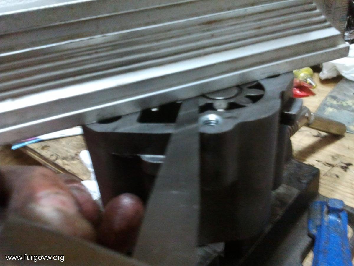

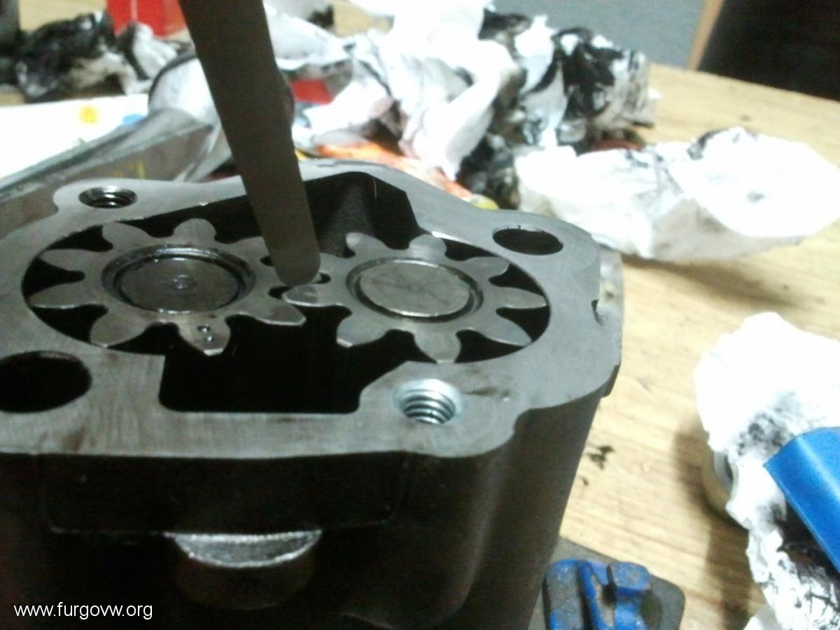

las dos bombas presentadas a punto de ser unidas
Miramos el juego de la bomba del 1.9, todo esta en el manual, asi que prefiero no poner numeros, solo decir que por tolerancias aun puede hacer unos cientos mas...

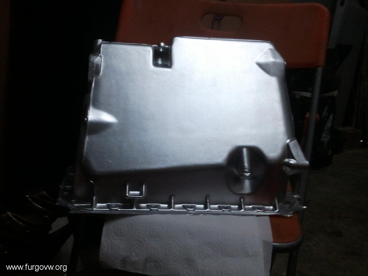

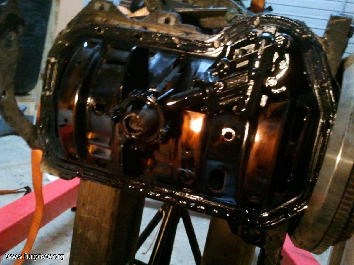

Ya montado todo limpiamos el carten del 1.6 y le damos unos años mas de vida..

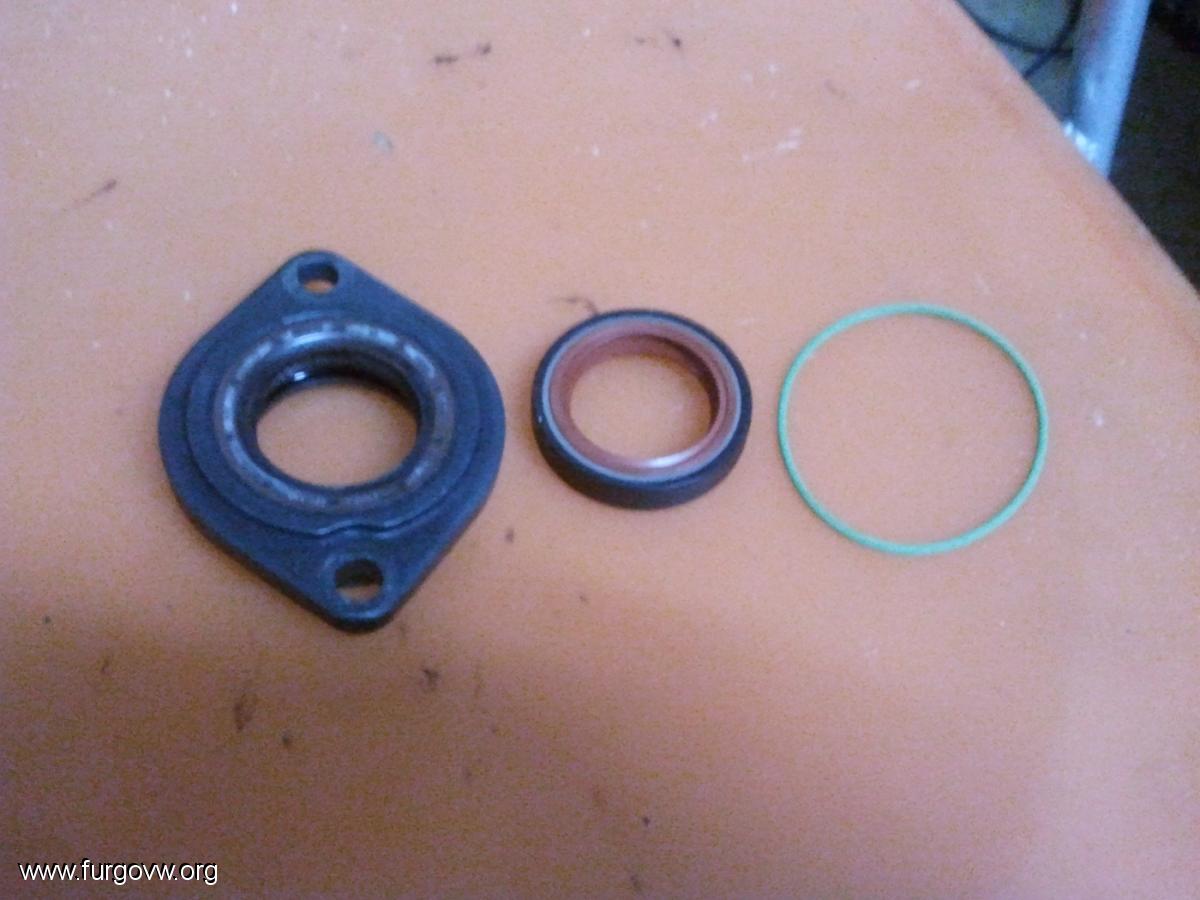

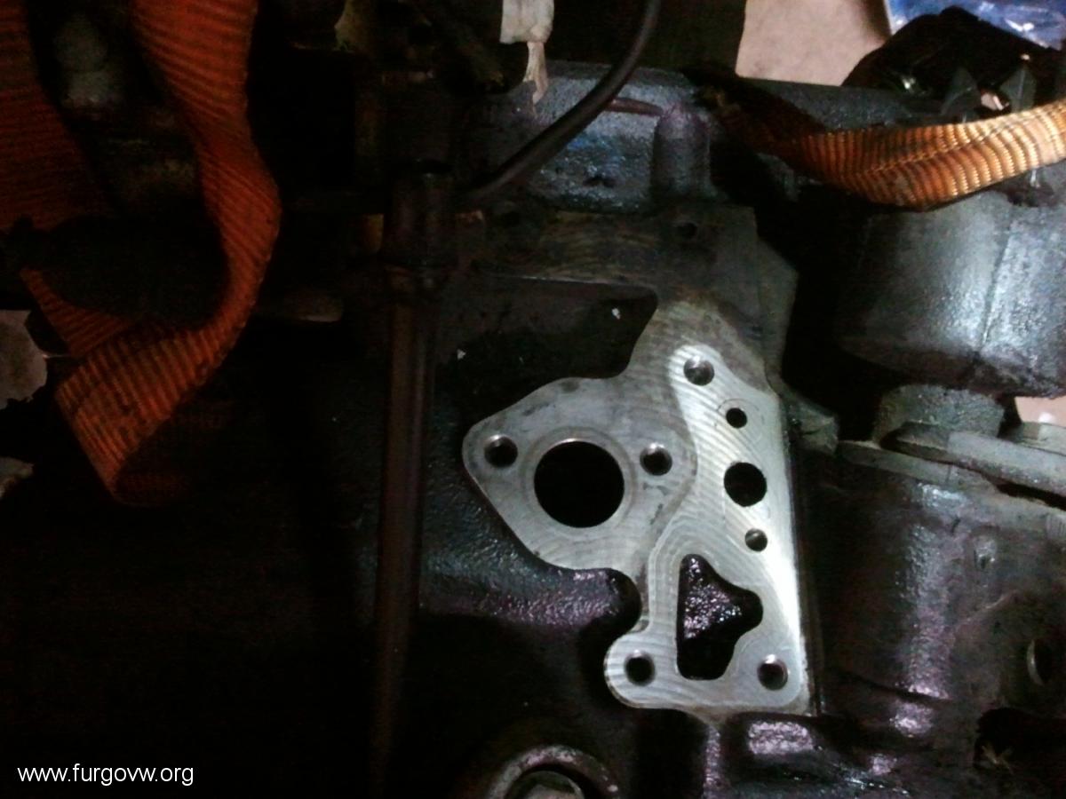

Cambiamos retenes del arbol intermedio, que mueve la bomba de aceite y el depresor del freno.

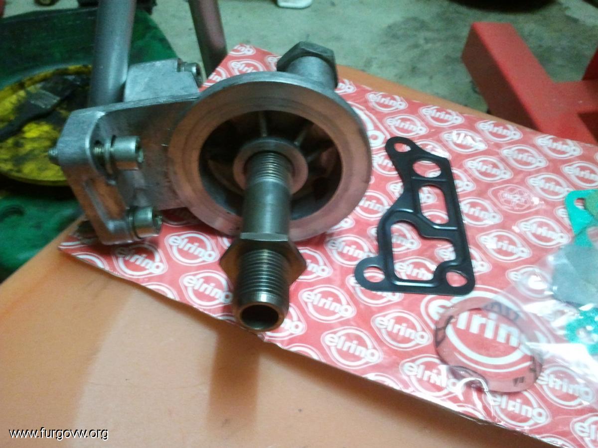

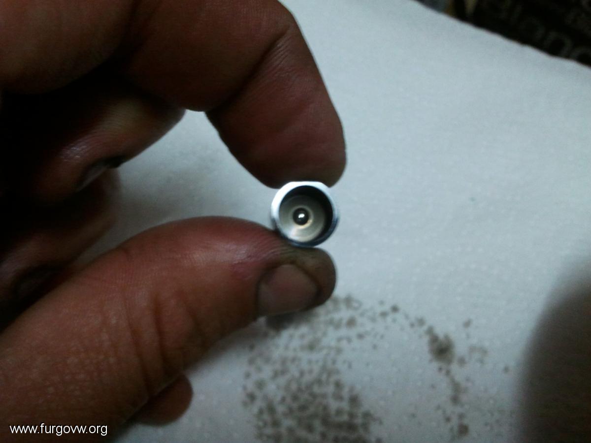

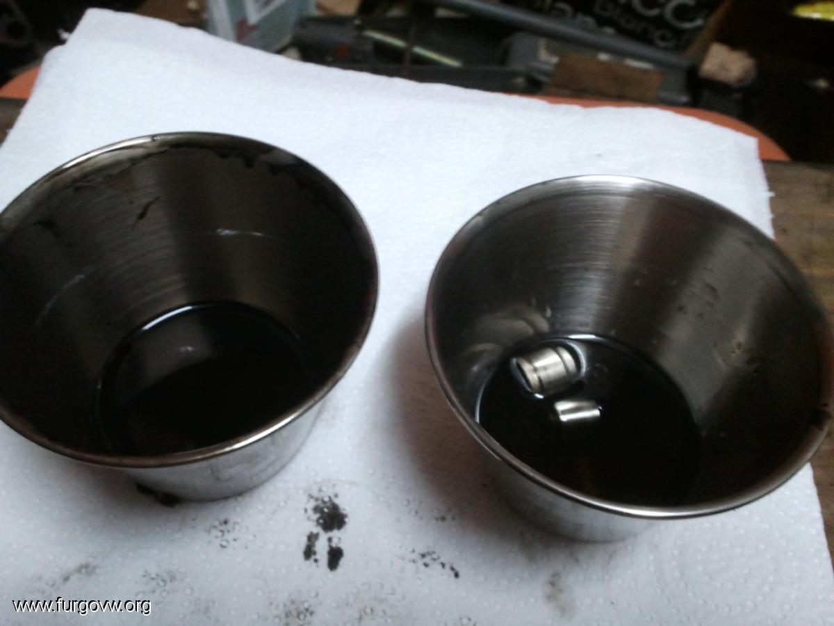

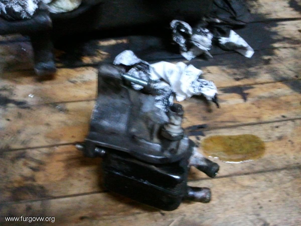

Turno al enfriador de aceite, lo dejamos bien limpio por dentro, fuera, y le hice una pequeña prueba de presion para ver que habia...pero todo salio correcto

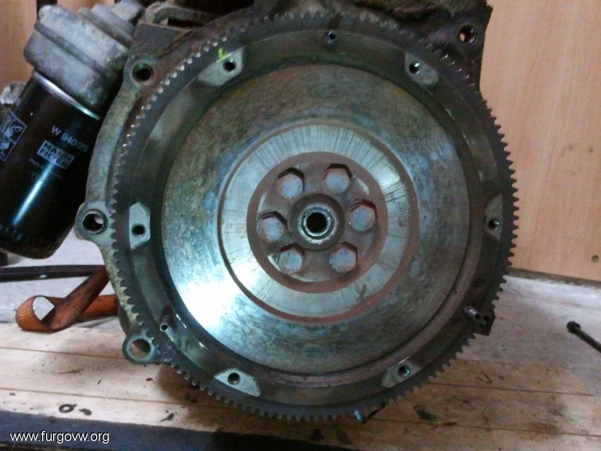

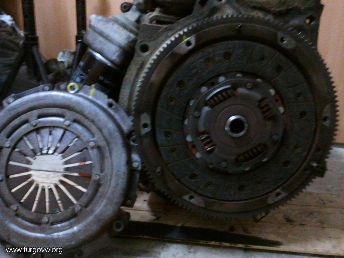

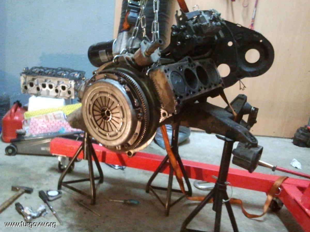

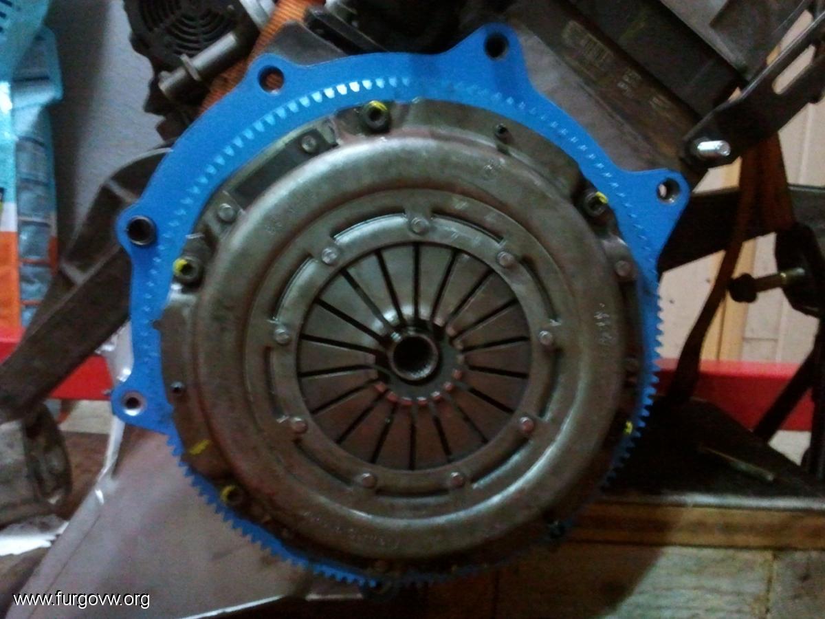

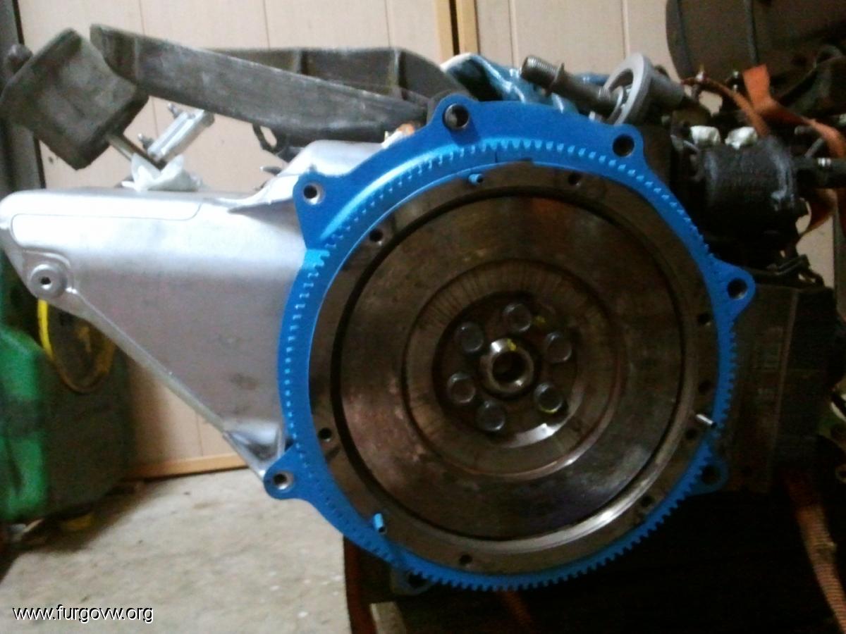

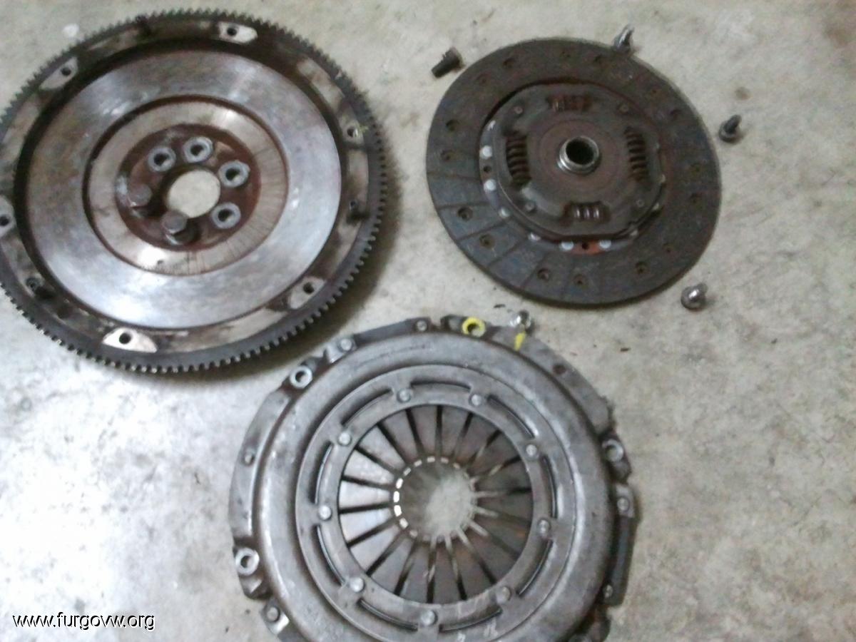

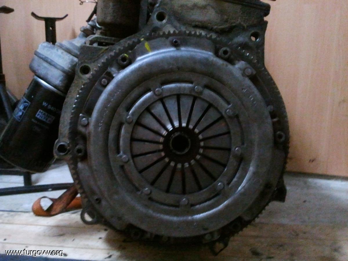

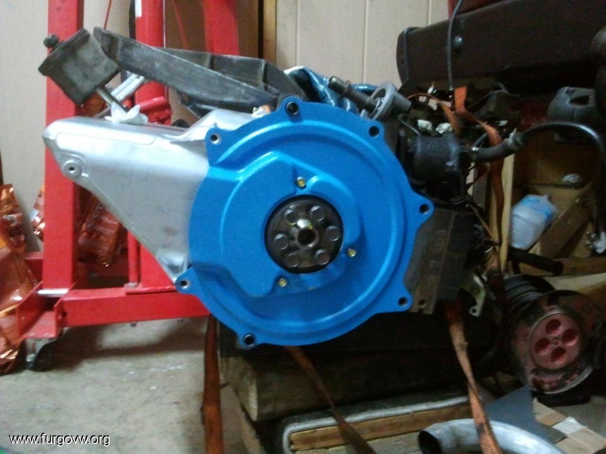

Turno al embrague del 1.6d, de este aprovechamos todo, hasta el embrague, y si se jode mas tarde, me jodo yo tambien y lo cambio >:( >:(

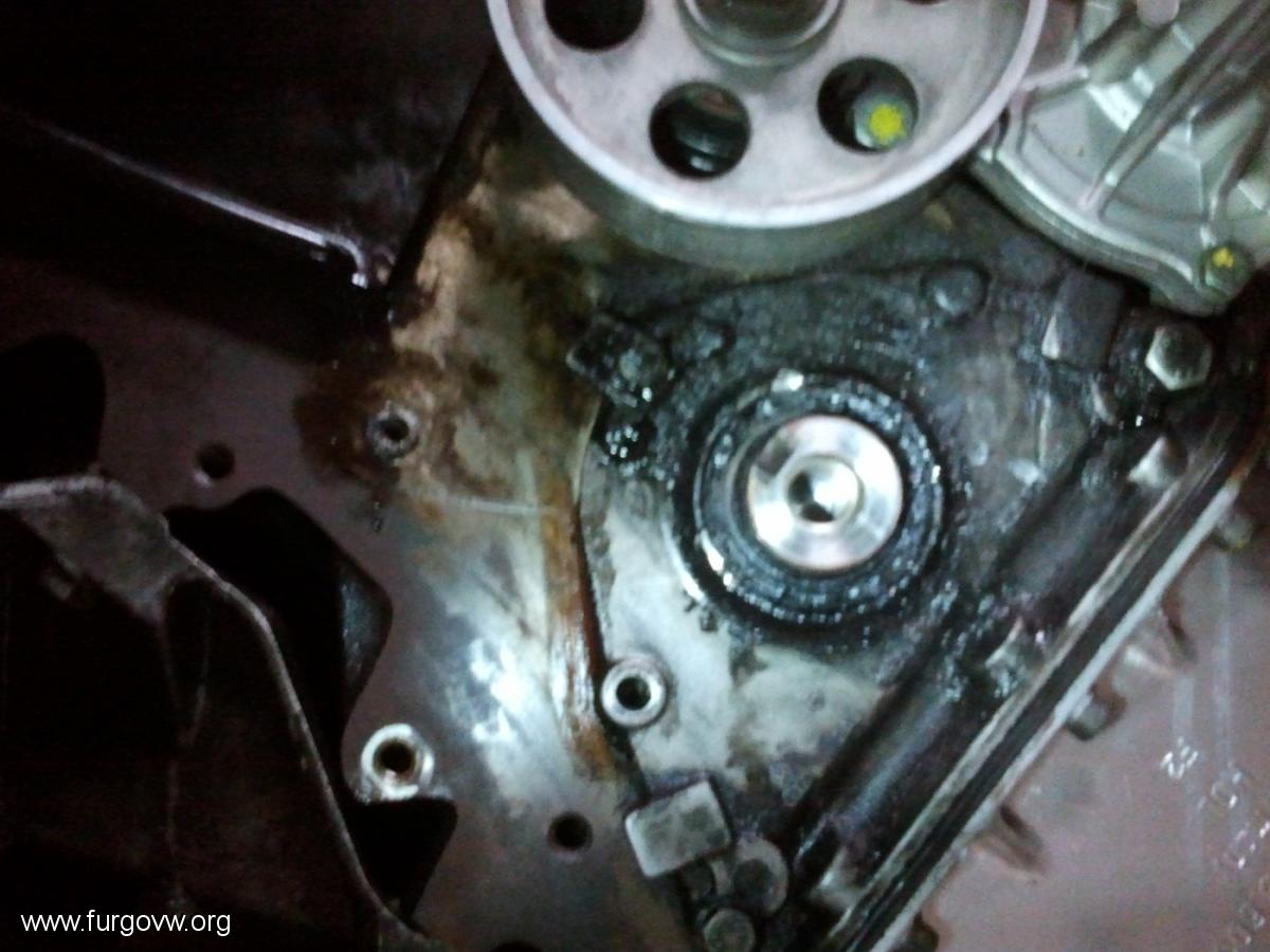

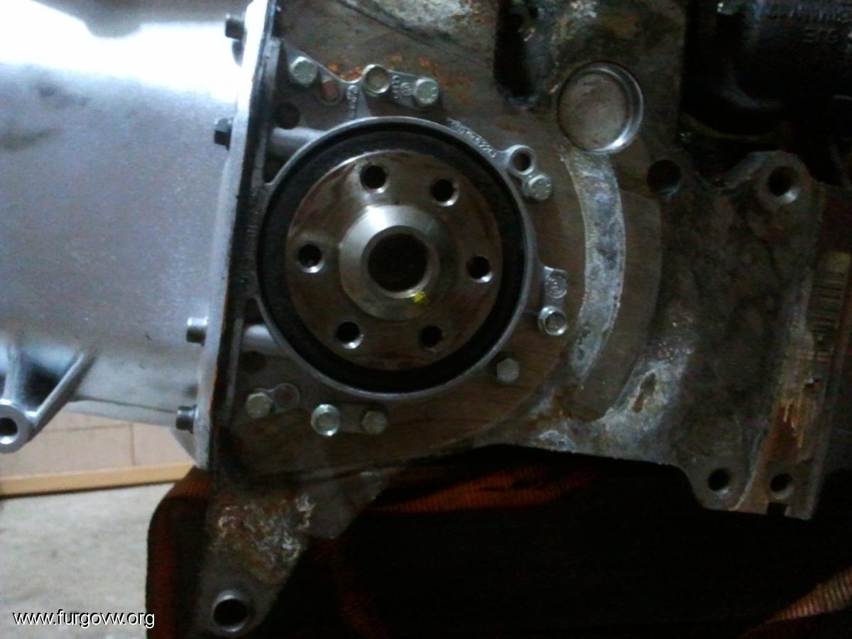

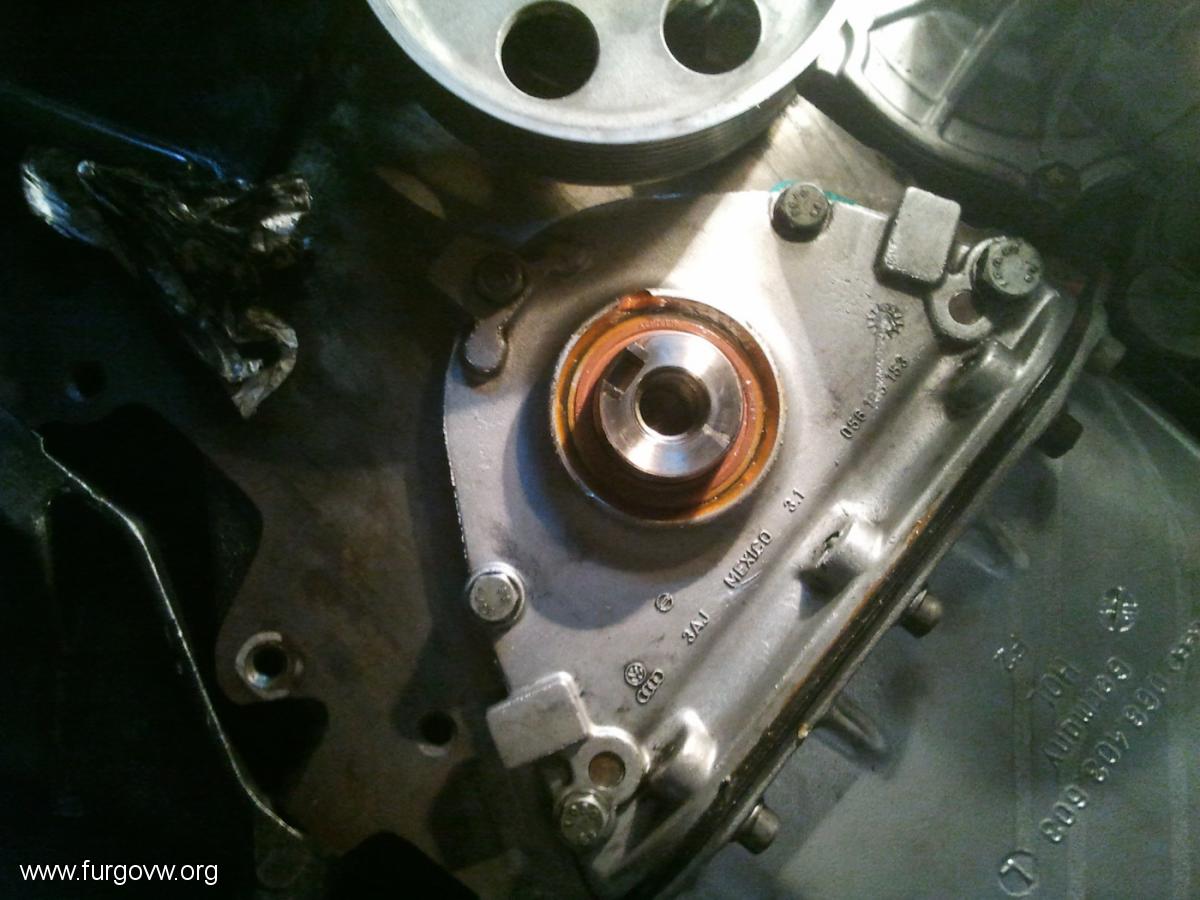

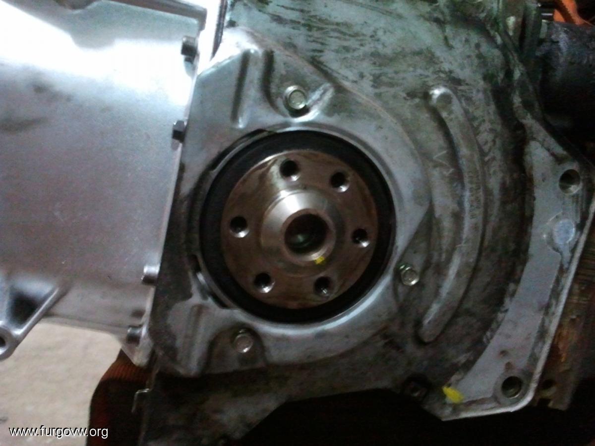

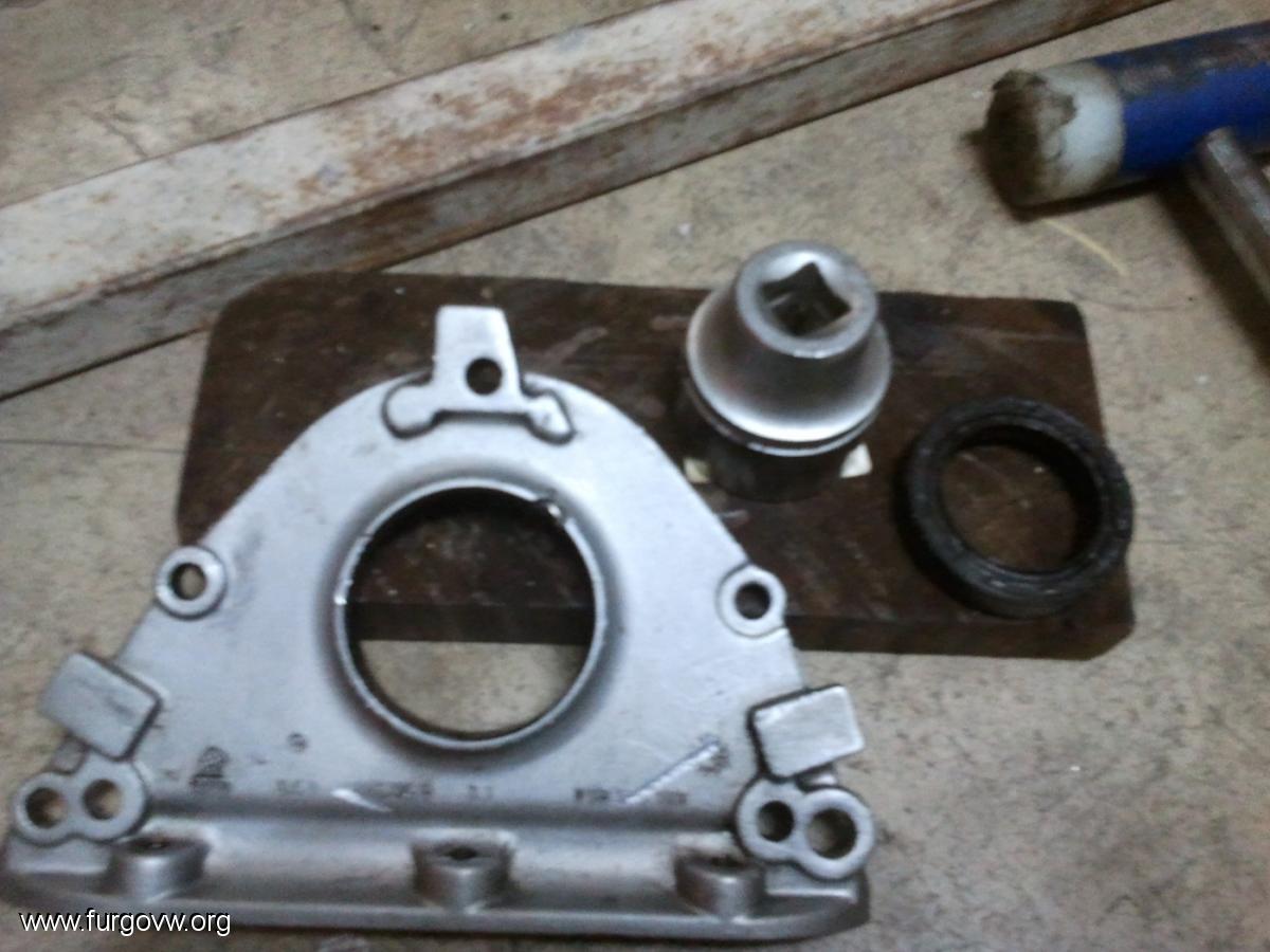

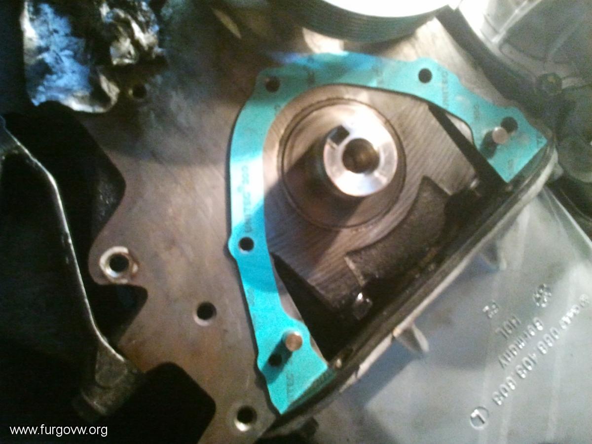

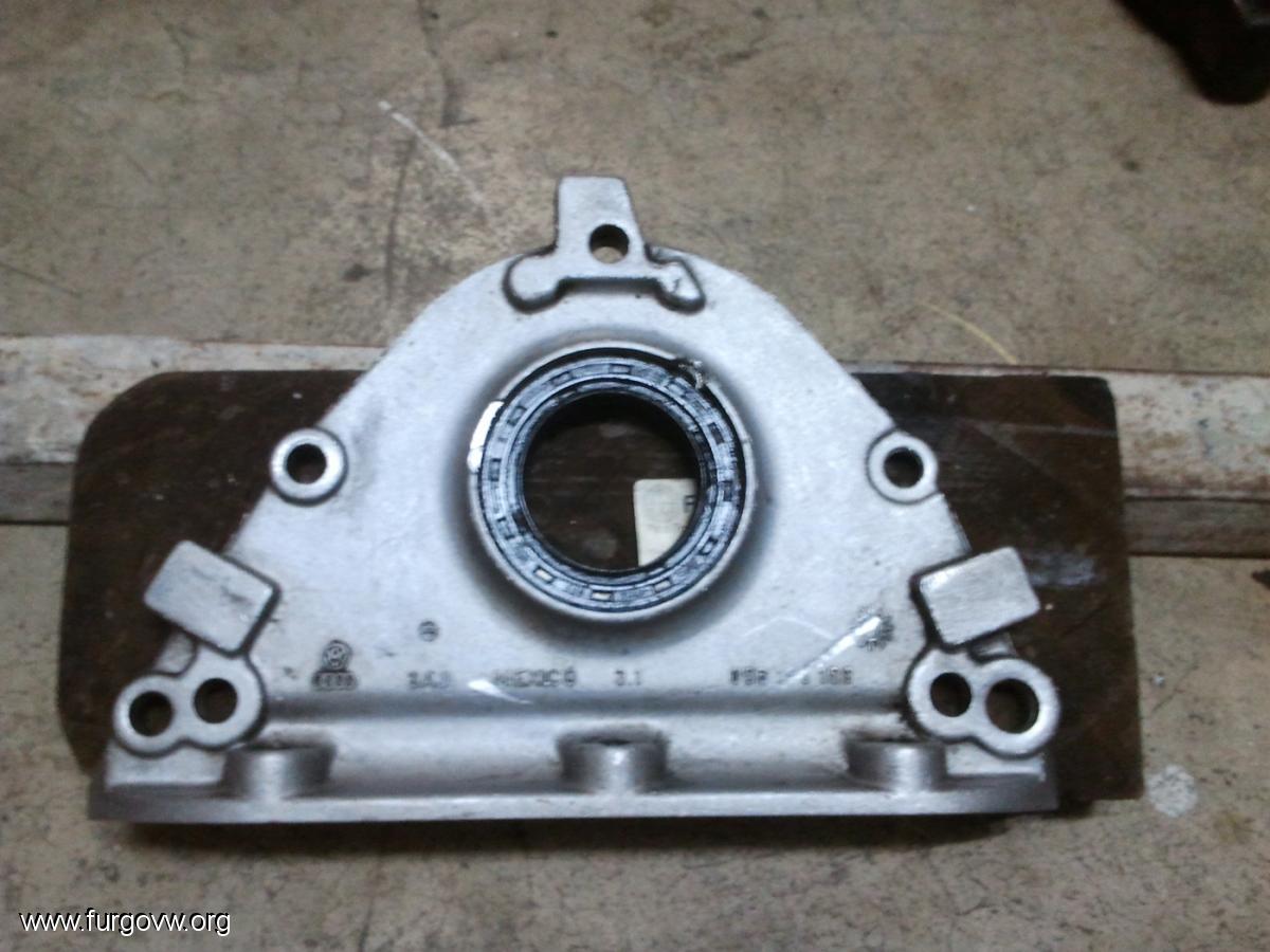

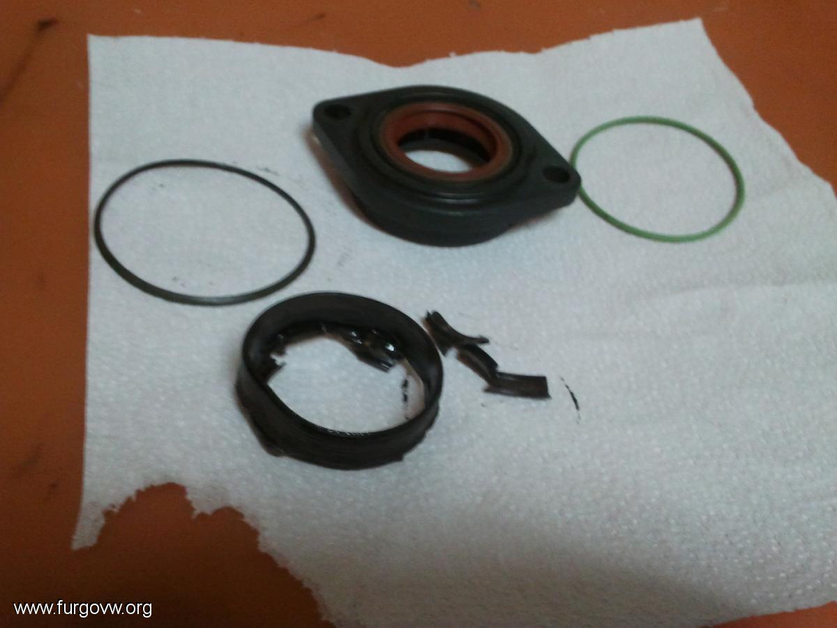

Cambiamos  el reten al cigueñal, parte embrague. Tuve que colocar el reten del motor z1. Este es el turbo, no me pregunteis porque, la diferencia es de 45 leurios. El del 1y vale 7 euros y el del 1z va con tapa portareten y vale 52 :'( :'(
Si, tunearlo es gratis, pero no se ve, asi que con la pintura que tenia monte al pitufo

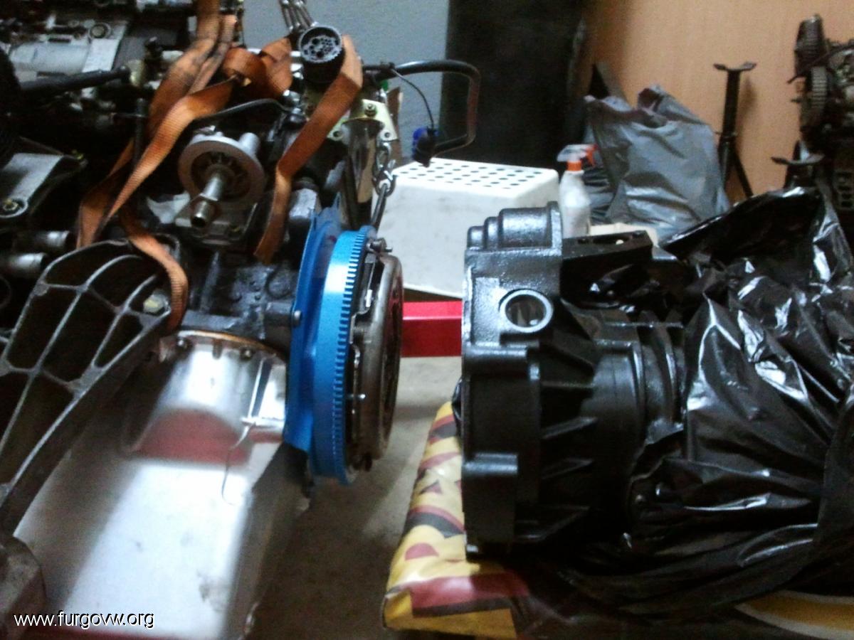

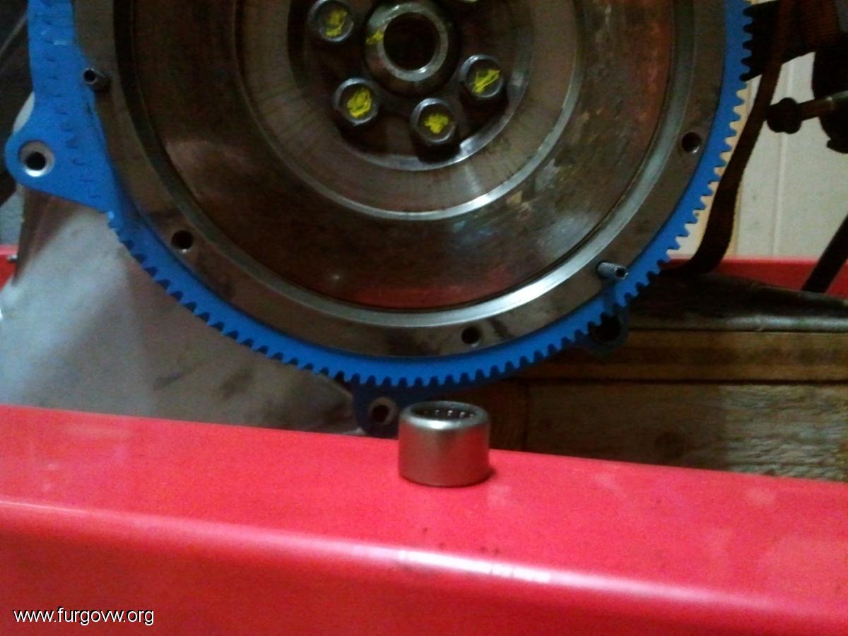

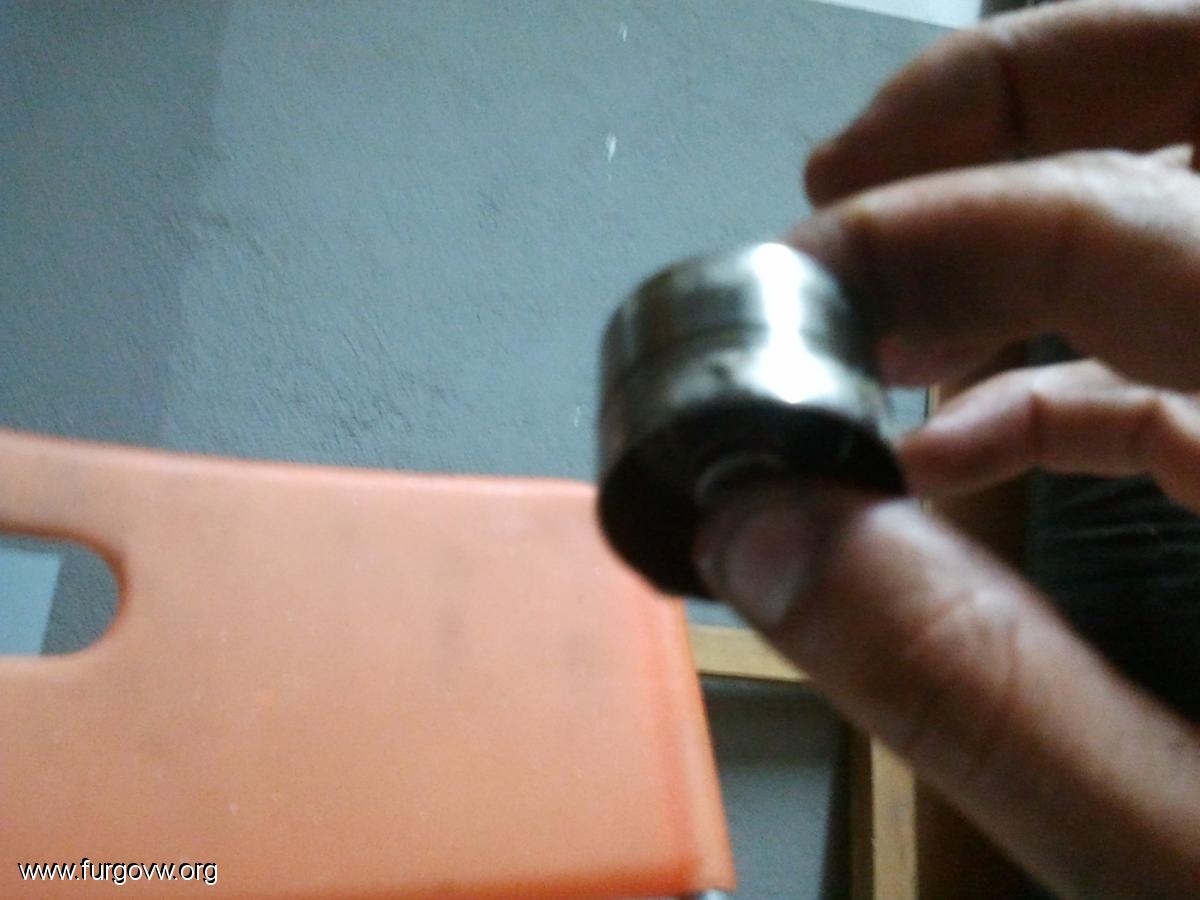

El famoso cojinete de agujas, decir que el 1.6 ya llevaba dicho cojinete. Para su colocacion deje el cojinete en el congelador, el tiempo que tarde en ir a tomar un cortado y volver. Antes de meterlo com la maza de nylon calente con propano un poco el asiento en el volante motor. Los rollos esos de dilatacion y contraccion.. .loco2
Para colocar el disco lo hice casi a ojo, el vecino me comento que nunca habia usado centrador, que una vez dentro al desembragar todo iba a su sitio... :roll:

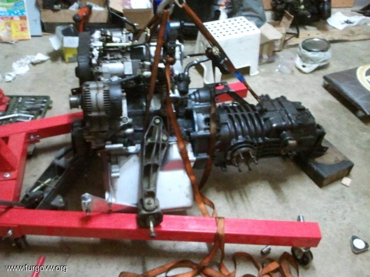

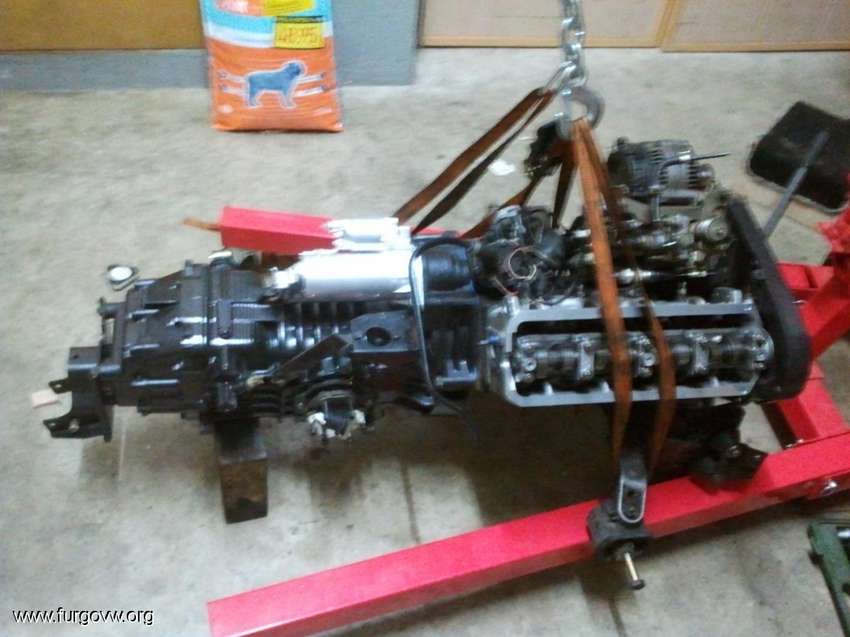

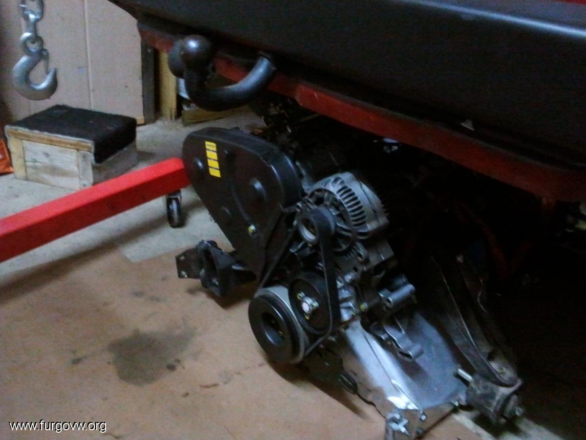

Y la foto de la union entre caja y motor.......que ninguna mal fallo mecanico os separe!!!

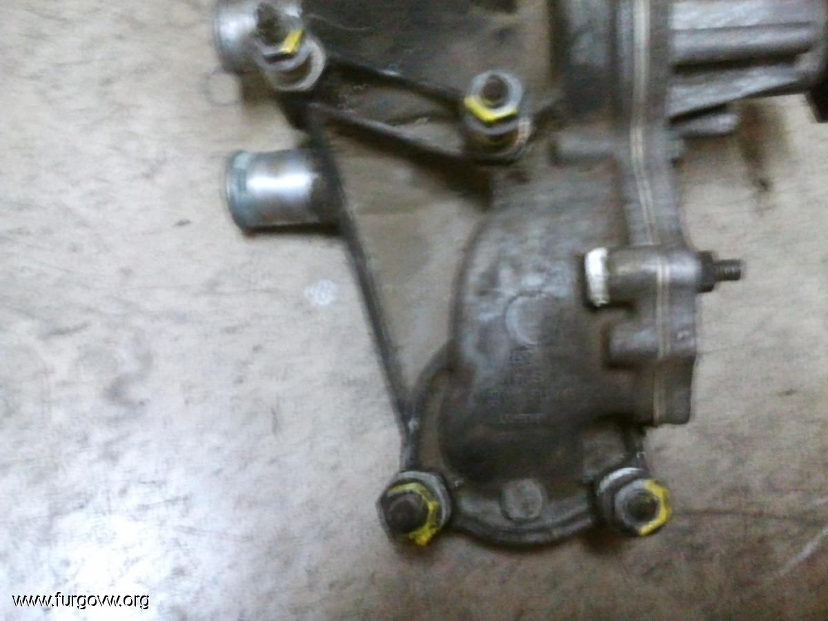

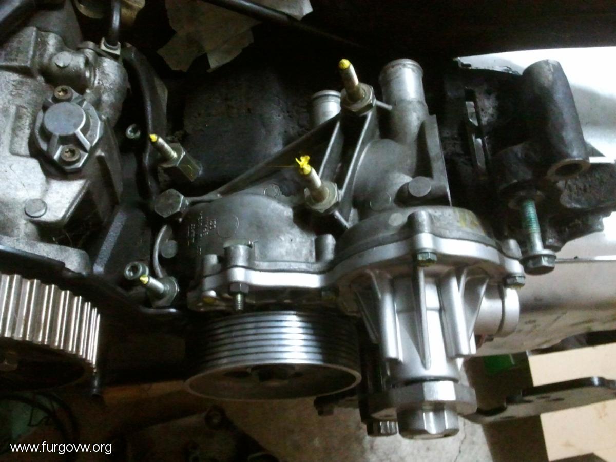

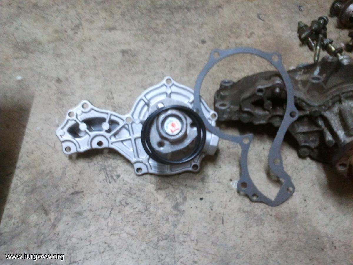

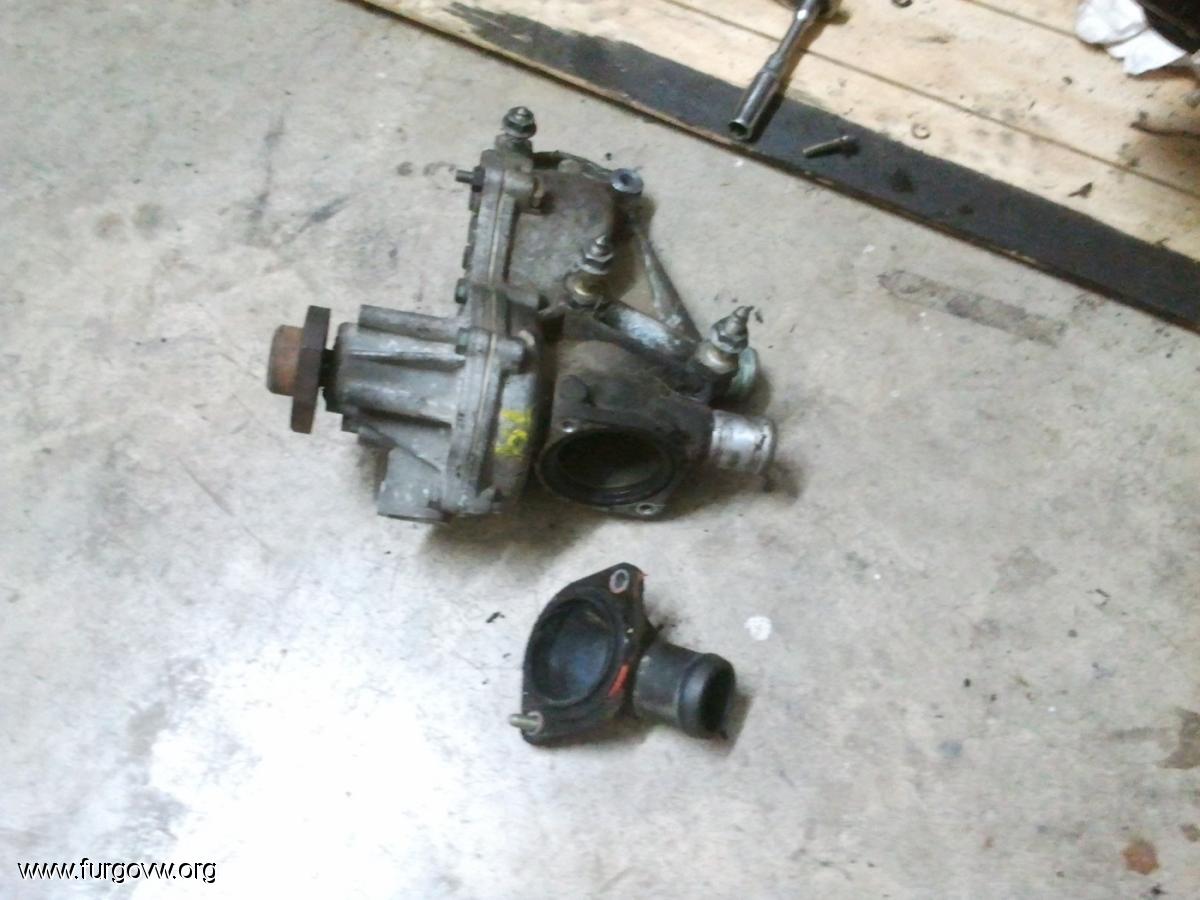

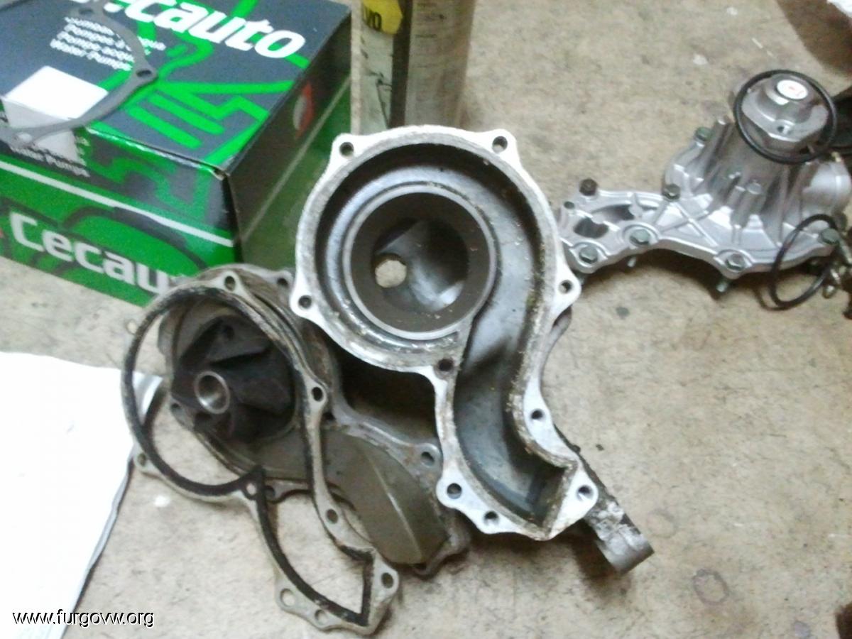

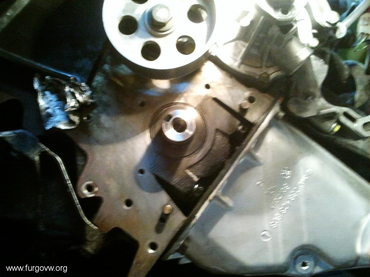

Tema bomba de agua.....Como iba a montar la bomba, el alternador del 1.9d, y sus poleas, cambie la carcasa por una nueva, pegandole antes una limpiadita a fondo.
Aprovechamos la carcasa del termostato de 1.6 d, sino nos tocaria en el soporte del motor.

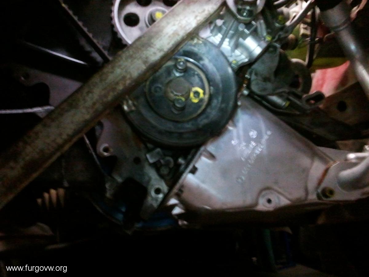

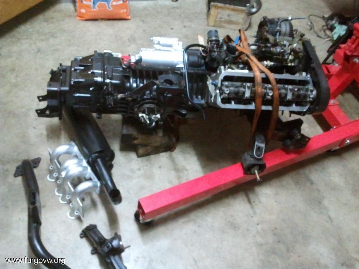

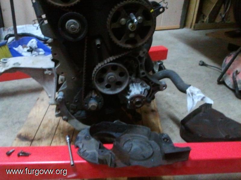

Ya solo quedaba hacer distribucion, pero mi experiencia me ha dicho que mejor tener la caja montada para tener la referencia del cigueñal.Pocas fotos tengo pero a groso modo tome los tres puntos de referencia:
-marca en v entre la caja y el motor(agujerito del embrague)
-piston 1 en el punto muerto superior, cuando la leva primera apunta hacia nosotros, detras del arbol de levas esta la mueca se 4,5 mm, ahi le metemos la chapa y bloqueamos el arbol.

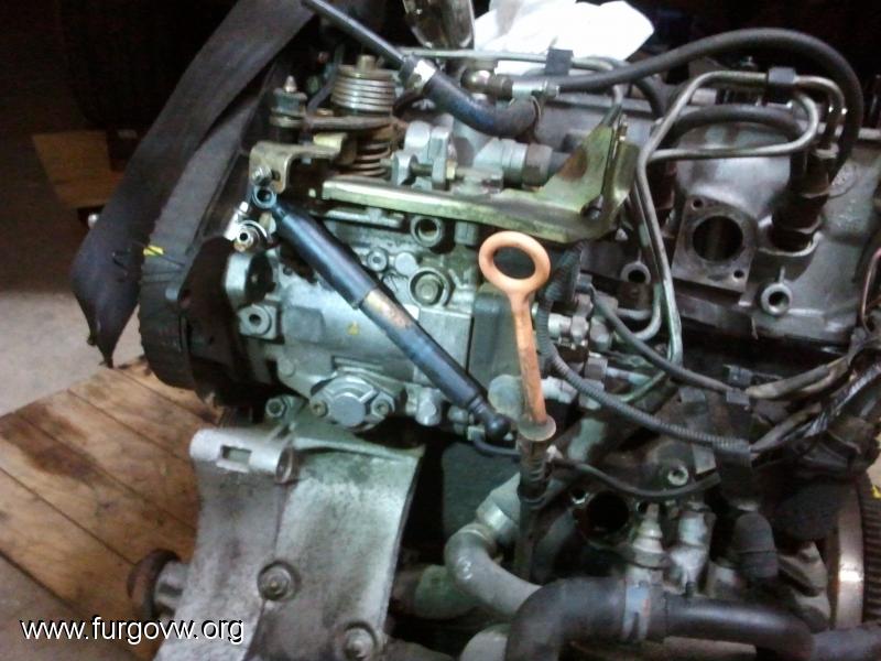

-bomba de gasoil, que usaremos una broca del 7.
Importante clavar el arbol de levas y con un golpecito por un agujero que hay trasero, desclavar el piñon.
Colocamos la correa con esos tres puntos clavados y tensamos a derechas. El util me lo tuve que fabricar con una escuadra y tornillos

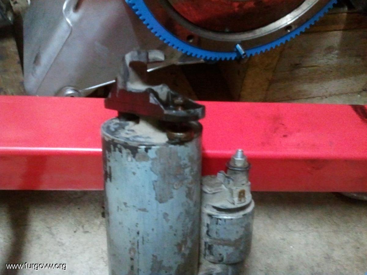

motor de arranque lijadito

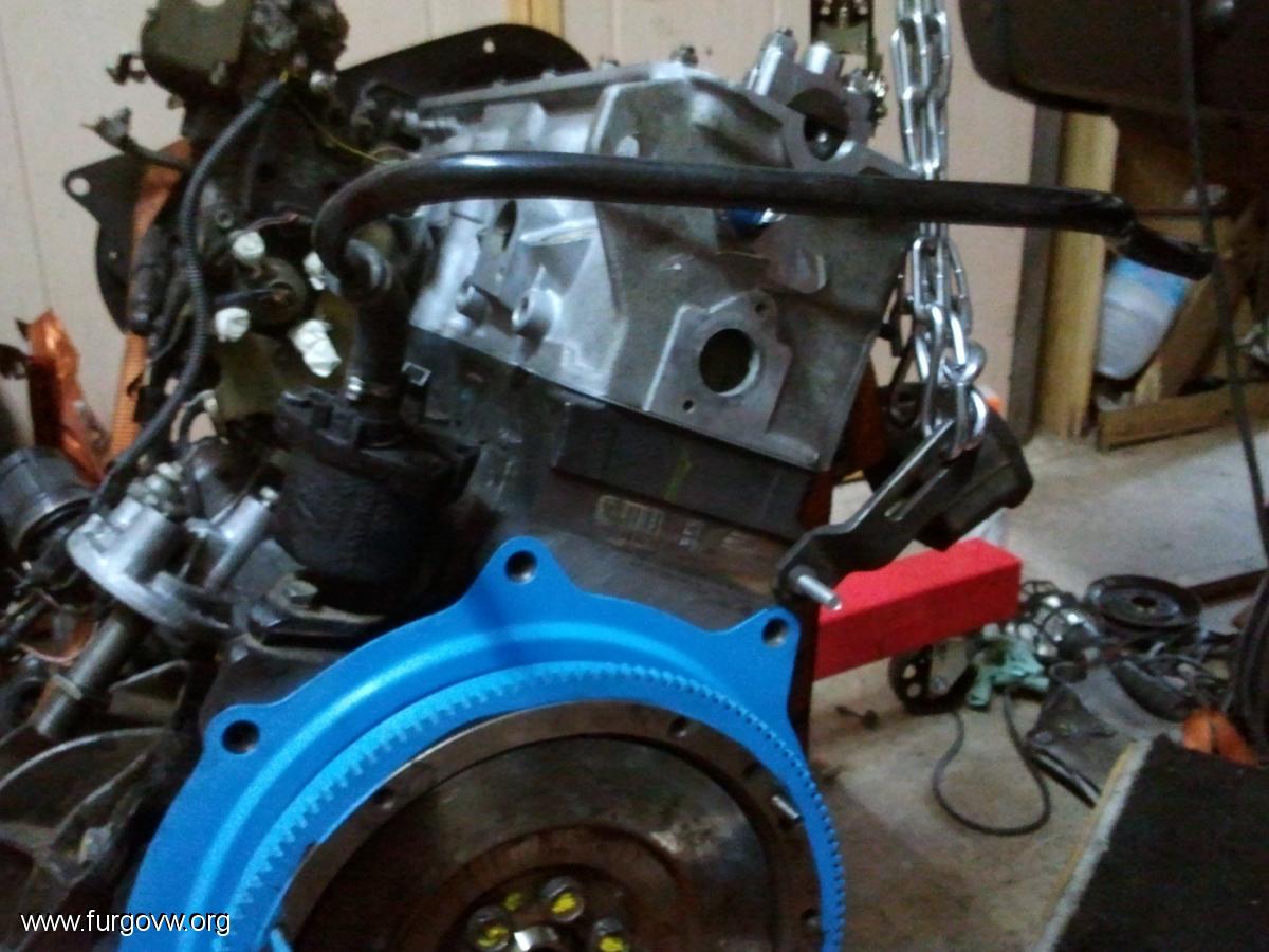

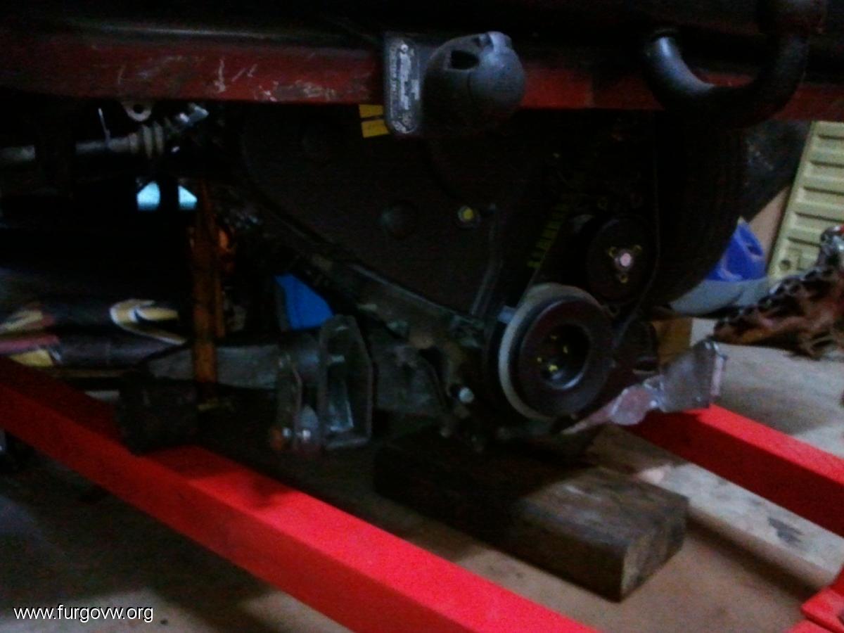

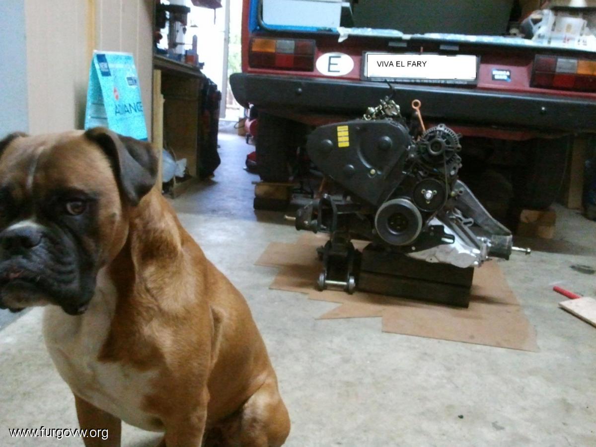

Ensamblaje del motor

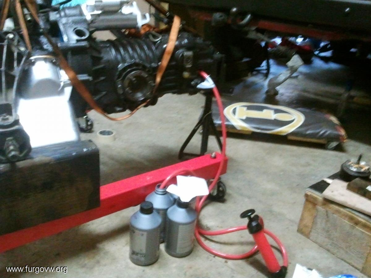

Llenamos la caja con 4 litros de valvulina, y la que pongais vosotros mismos!!!! He leido que la gente dice gl4 y otros gl5, que segun la que pongas igual la lias parda. Yo hice caso a un forero y he puesto gl5, encontrada en volkswaguen a 8 euros el litro, la que esta descatalogada es la g052726a2 y la que ahora tienen similar g060726a2.

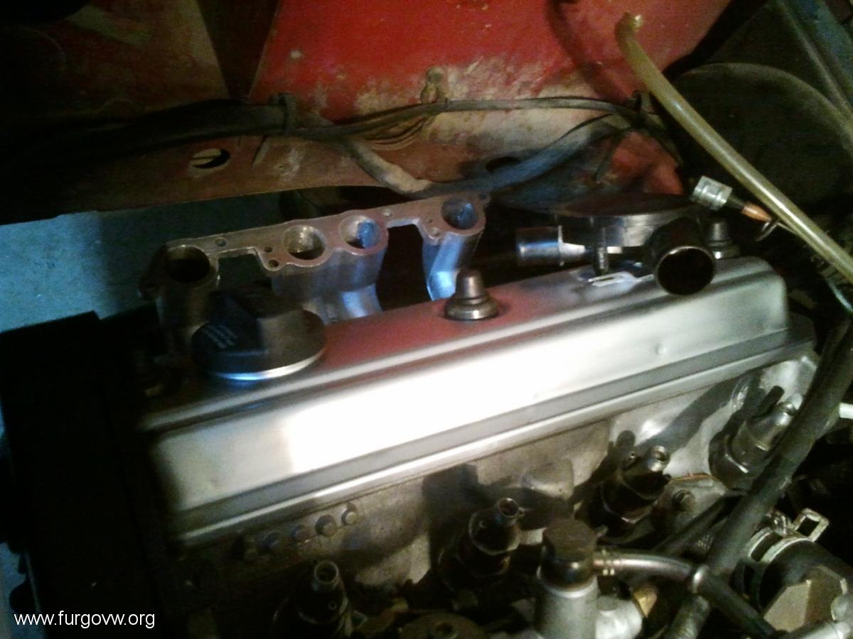

colocamos ya la tapa de balancines tuneaaaa
Deje para lo ultimo maquillar el 1.9 para que en ninguna estacion jodelotooo me pillen, sino a homologarrrr.Primero lo quite con dremel, lo puli pinte de negro y a espensas de pillar polvo lo llene de grasa. No queda muy armonico pero pasara....digo yo.. :roll:

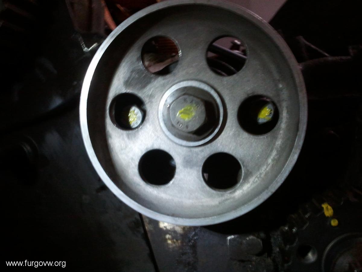

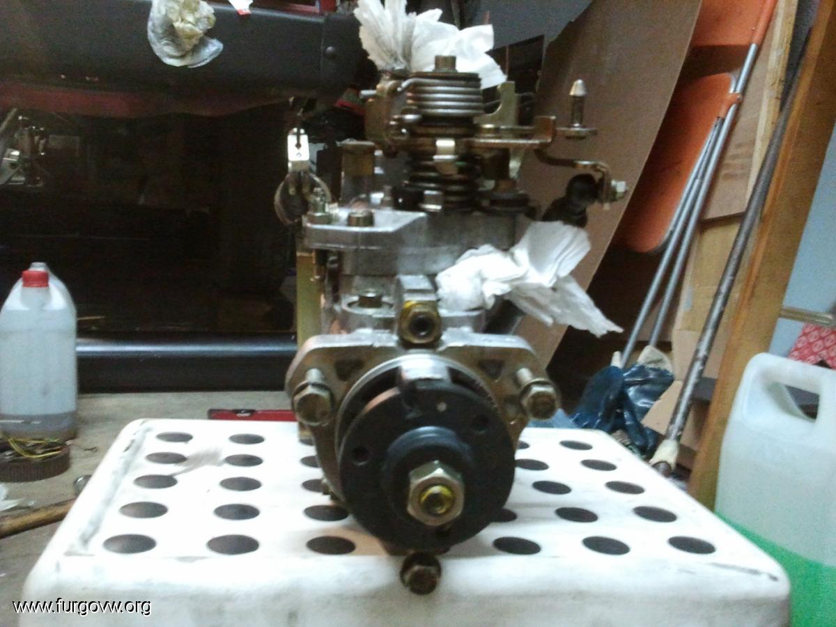

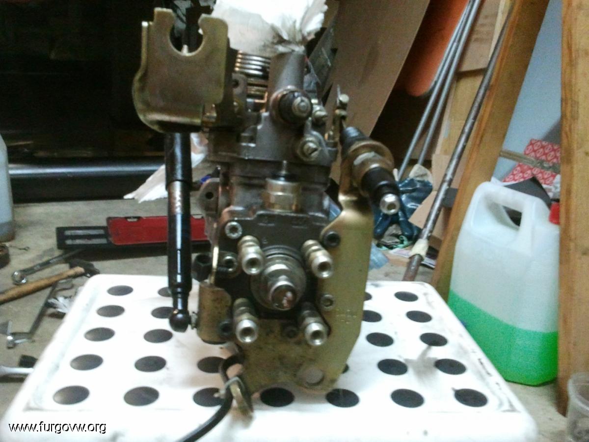

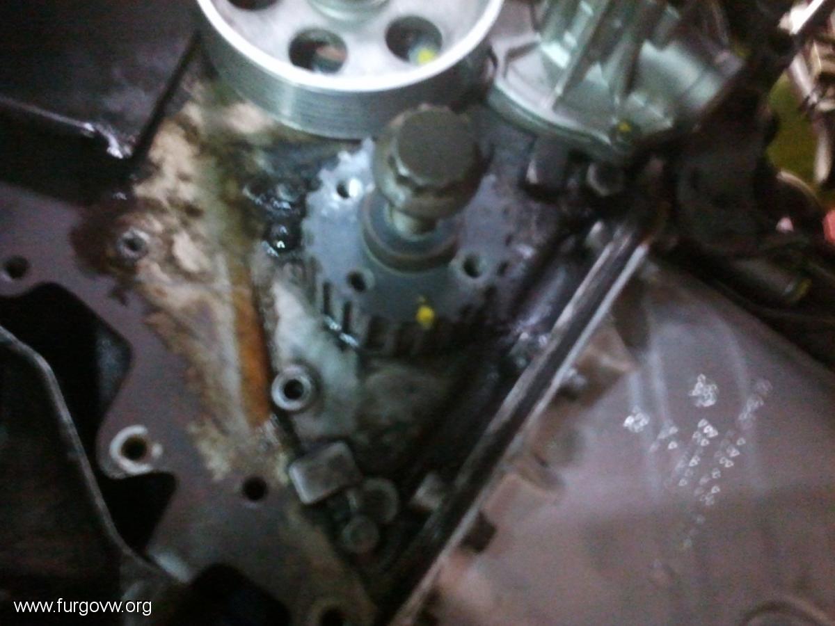

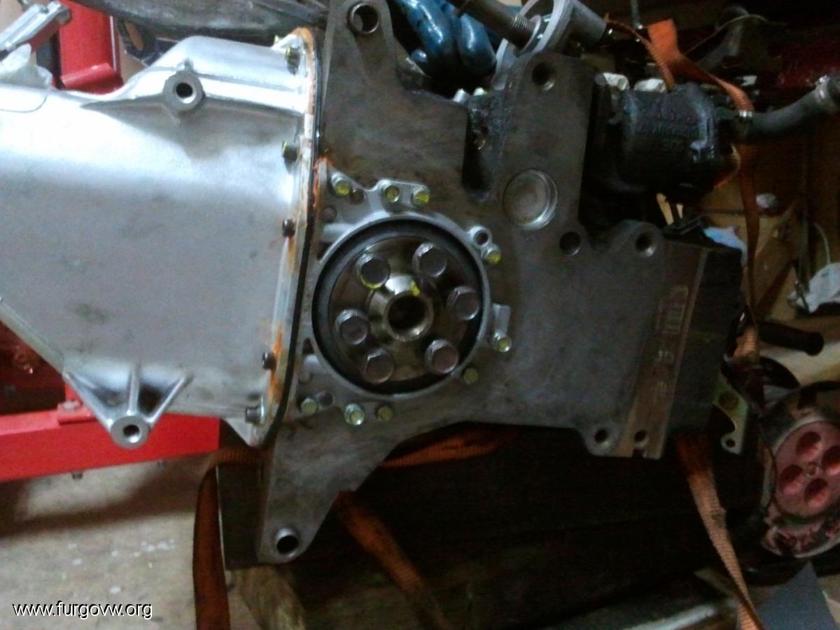

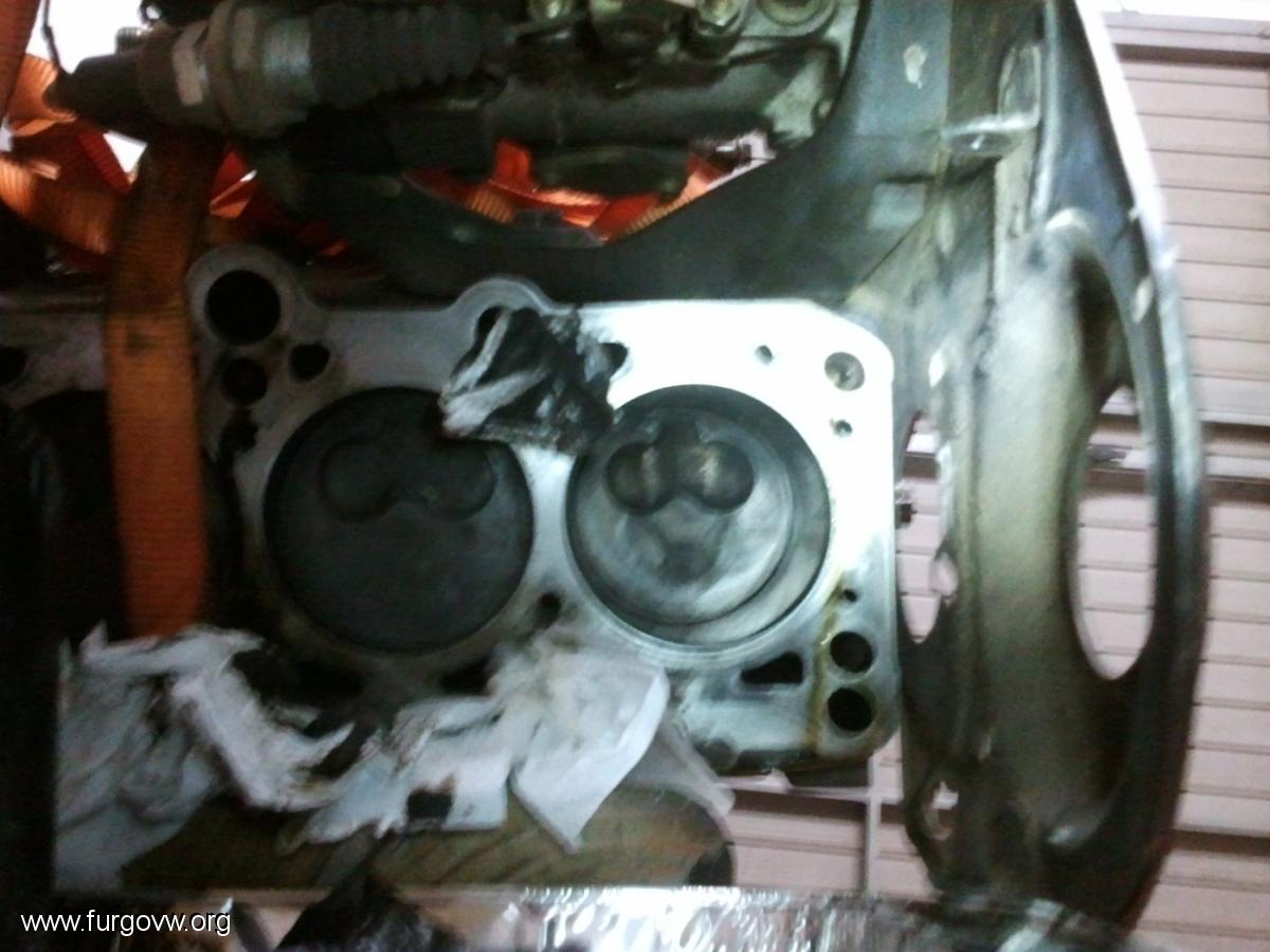

Tras varios problemas y gracias a haizkolari!!!! Me he decidido a desmontar lo unico que no habia revisado, la bomba de gasoil.- Hay un post al respecto, no iba fina del todo y sacaba mucho humo blanco, dos toberas de salida con poca presion.Asi que a espensas de que el bombero haga su trabajo ayer cambie el cojinete del cigueñal lado distribucion.
perdon, siempre esta aqui al lado y no le hago ni caso. Este es mi ayudante, un poco perro, pero muy buen mecanico.

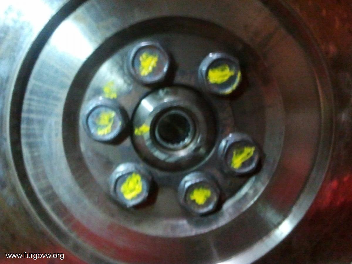

Para aflojar el tornillo del cigueñal use una barra de hierro soldada con el volante del anterior motor. Le puse cuatro tornillos y tire como un campeon hasta aflojar. Todo esto con la distribucion montada y una marcha puesta, si se nos escapase el eje y girase sin correa.....la ibamos a liar parda con las valvulas
La tapa portareten tenia un bocadito de un tornillo que no debi apretar, como es superficial y tampoco perdia al ponerlo en marcha, lo puli con el dremel y poco mas.

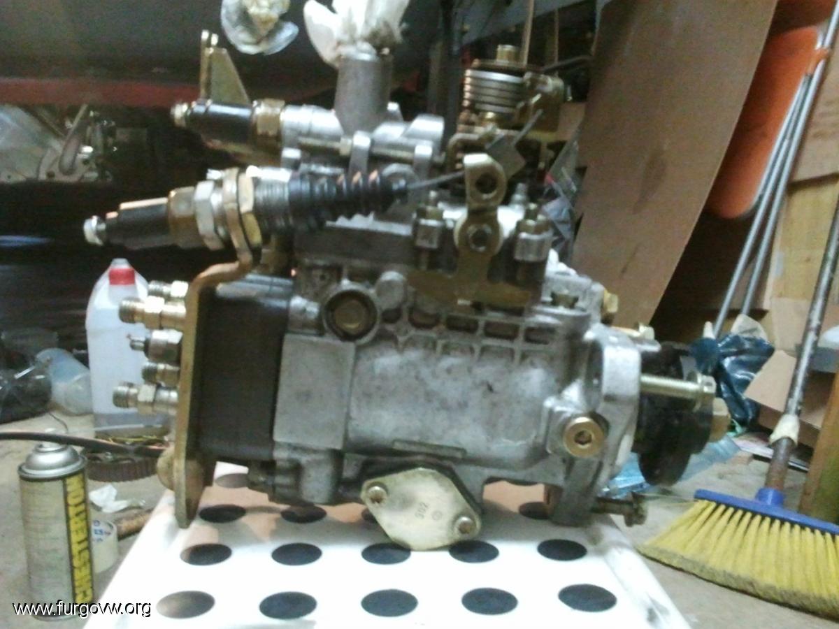

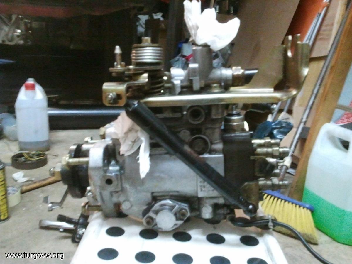

Hasta aqui estamos... Ewsta tarde he desmontado la bomba para que puedan darle un repaso los bomberos.

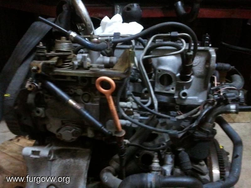

Bueno, despues de tres semanas con la bomba en el bombero, 423 euros de factura, bomba montada. Casi me saltan las lagrimas al arrancar y no ver humo por el tubo de escape. Ahora el motor va fino fino, casi como si fuese nuevo!!! Ahora ya solo quedan unos retoques, cambiar la palanca de la bomba y el soporte del acelerador, para intentar no hacer la capucha en la tapa del motor. Otron retoque importante, para mi, me he agenciado de un decantador, para colocarlo en la seta de salida de gases del motor a la admision. Este quedara anulado y tirando los gases al suelo, y se purgara el filtro cuando tenga nivel de aceite. Este es uno e los grandes problemas con los que se encuentran los coches. Un ensuciamiento en la admision, que con el paso de los quilometros se traduce en perdida de potencia. Y el retoque mas gordo, desmontar la caja de cambios para ver porque coj.... pierde aceite... Se a ciencia cierta que se trata del reten del lado embrague, cambiado nuevo. Tuve que adaptar una tapa portareten del 1z, y su colocacion no fue del todo precisa.. Ya puestos cambiare el embrague, por ahorrarme un dinero no lo cambie antes, pero visto el problema del reten, lo hago ahora y me quito de volver a desmontar. Y ya solo quedara hacerle un buen rodaje y muchos kilometros, que tengo monoooo!!!!

-El volante motor, el embrague, la prensa y el cojinete de empuje puse los del 1.6d. Empece a mirar como acoplar el volante motor del 1.9d pero se me puso la cabeza como un bombo, asi que todo se transplanto al 1.9d. Y ya que estaba puse el conjunto del embrague nuevo.

-La bomba del agua puse la del 1.9d. Esta parte es importante cambiarla nueva. Lo mismo, si pones el alternador del viejo mejor la bomba del viejo, por el tema de la correa y poleas. Yo veo mas facil poner la bomba y el alternador del motor 1.9d. A no ser que este muy comido por la corrosion, la parte que se cambia de la bomba de agua es la tapa donde va la polea, cuesta sobre 40 euros y vale la pena cambiarla.
-Aprovechar la tapa del termostato del 1.6d (vapegada a la bomba de agua). Si pones la del 1.9d te va a tocar en el soporte del motor.

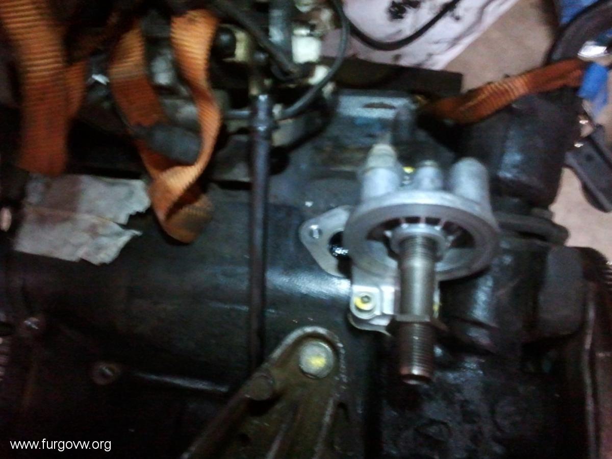

El enfriador de aceite decirte que aproveche el del 1.9d. Al cambiarle una junta torica que tiene, hay que girarlo unos milimetros para que encaje con los tubos del agua. Solo hay que aflojarlo un pelin y cuando presentas los tobos lo aprietas( a 2.5 kg segun manual, soy un friky, lo se  :P.
