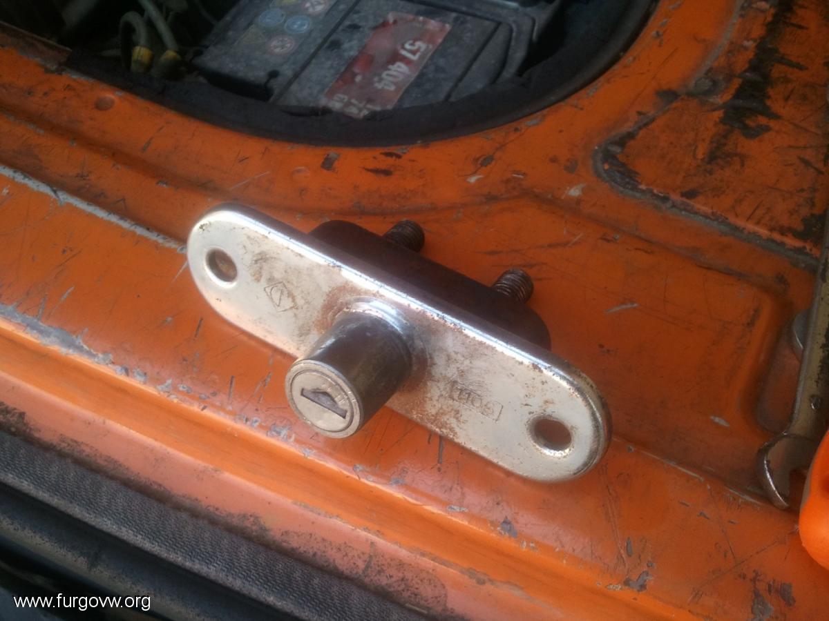

Muy buenas,
Tengo una dudilla y es que he perdido la llave del desconectador. ¿Alguien sabe si tengo que cambiar el bombín o se podría hacer otra copia de la llave a partir del numerito que hay marcado en la pieza?. Además fui a preguntar a una tienda de electricidad y me dijeron que esto era del año de la kika y que ya no se fabrica nada parecido, bueno si el típico desconectador con la llave roja.

He estado buscando pero solo encuentro el típico de la llave roja. A mi ese no me interesa ya que lo llevo montado por fuera de la furgo a modo de elemento antirrobo asi cuando me bajo de ella giro la cerradura y en principio no la pueden arrancar, nose si me explico. En el caso del de la llave roja cuando la bateria esta ON tienes que llevar la llave puesta y a parte del cante, cualquiera en un semaforo te puede desconectar y hacer la gracia.
¿Sabes donde podría encontrar algo parecido a lo que llevo montado?

si consigues sacar el bombín lo puedes amaestrar.. te compras unas cuantas llaves con el mismo espadín que la original (esto es que la llave entre en la cerradura). y verás que hay cilindros que sobresalen al meter la llave.. pues limas hasta que quede a nivel con el bombín et voila
ThrugG
Creo que va todo en una pieza soldado y que el bombín será difícil de sacar pero lo intentaré en vistas de que en ningún sitio me saben decir donde puedo conseguir algo parecido.

Gracias por la aportación Viano, menuda presentación del brico más currada El problema es que tengo el desconectador en el exterior de la furgo y no quiero que nadie me pueda parar la bateria en un semáforo por ejemplo. De todos modos podría instalar tu brico en el interior. A ver si saco un poquito de tiempo para dedicarle a la furgo que la tengo un poco abandonada...de casa al curro y del curro a casa...
