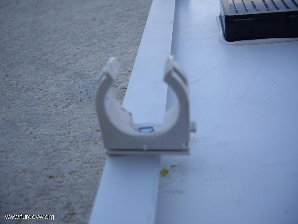

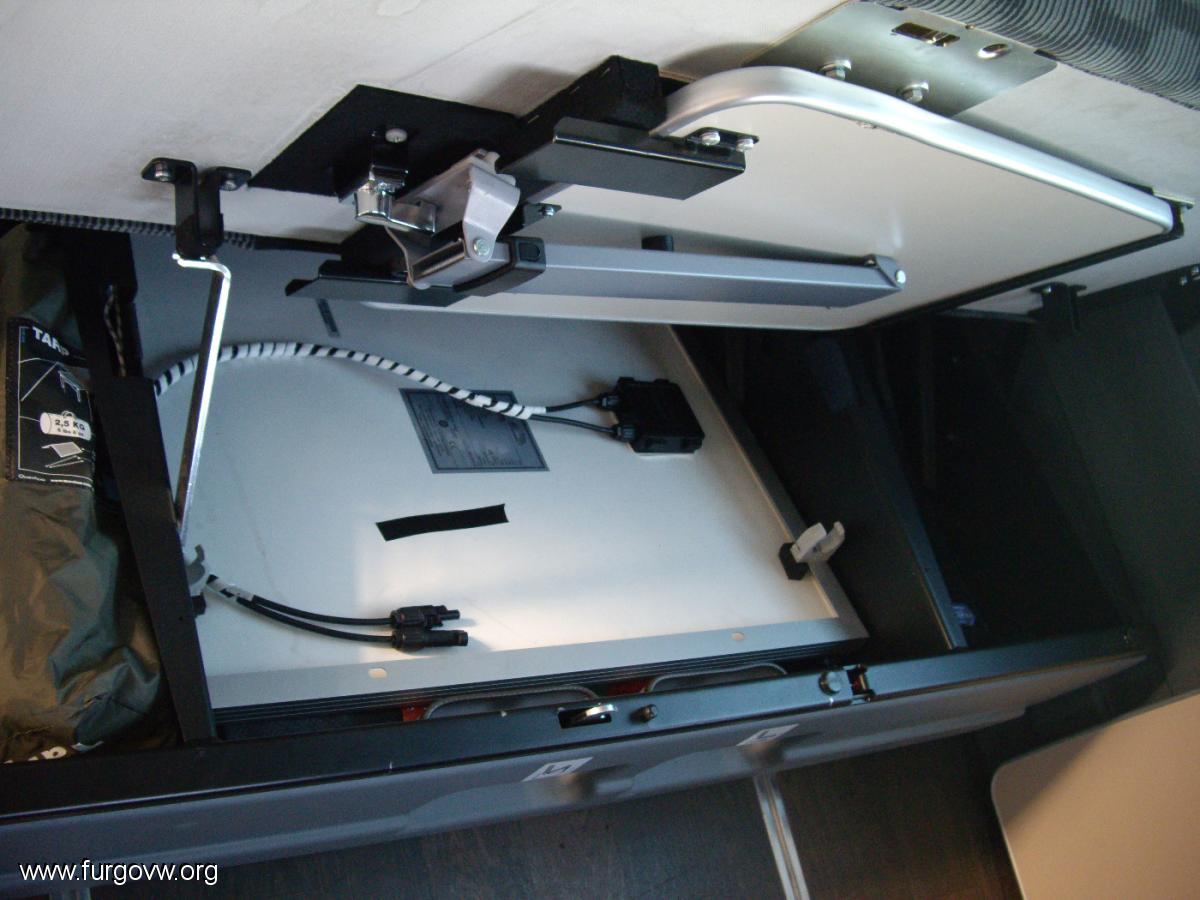

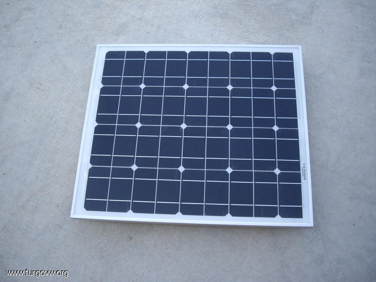

Como encontré  una placa de 40w que me cabía dentro del arcón del asiento y con el regulador no salia muy cara pues la compre y la coloque en el portabicis.Cuesta ponerla 2 minutos y no me molesta nada en la furgo, a parte en cierta medida la puedes orientar buscando el mejor ángulo para el sol.Ya se que 40w me diréis que es poco, pero la he probado y bien orientada y estando ventilada funciona muy bien.
Bueno aqui van unas fotos:
Para sujetarlas en el portabicis le puse unas grapas de pvc de electricista de 32. Se agarran a presion en el tubo y la sujetan bien.
Aqui la placa dentro del arcon del asiento...
Y ahora unas fotos de  como queda colocada..
