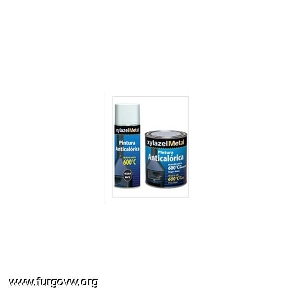

Hola alex309, esta marca es muy buena, sobre todo con los productos para madera y metal, no necesita imprimación.
no sé si soy capaz de poner la foto, si no la tienes en mi galería.
Edito.Ahora sí.
