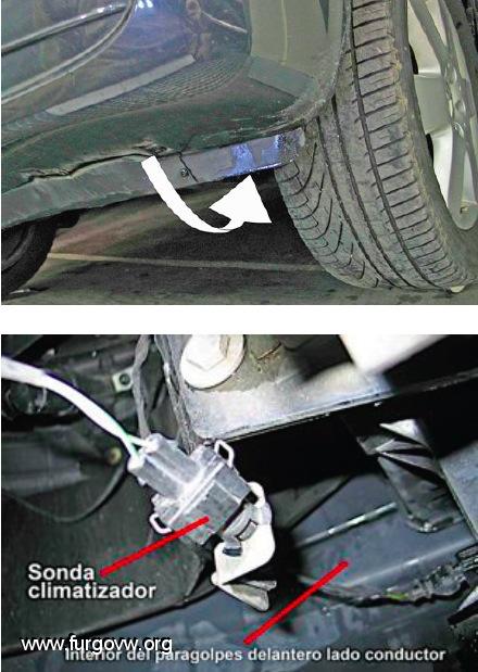

viano
Cita de: nekochan en Junio 24, 2013, 17:48:30 pm
Alguien sabe que es esto.
En efecto, como bien te dice txikipirata, es una sonda de temperatura. Por ejemplo, el climatizador tiene otra igual en el hueco izquierdo del paragolpes delantero. Lo explico con detalle en este brico
