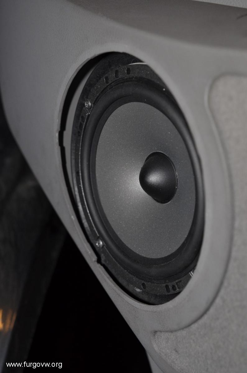

He sustituido los altavoces de las puertas por unos Focal de 16cm (6-1/2") de dos vías (hay que recortar con una caladora el culo del soporte) e instalado el tweter externo en la esquina de la puerta al lado de retrovisor y cerca del control de los espejos, estos van conectados a un amplificador también Focal instalado debajo de la bandeja del copiloto, para minimizar longitudes de cable y alimentado desde la conexión de la segunda batería, debajo del asiento del conductor.

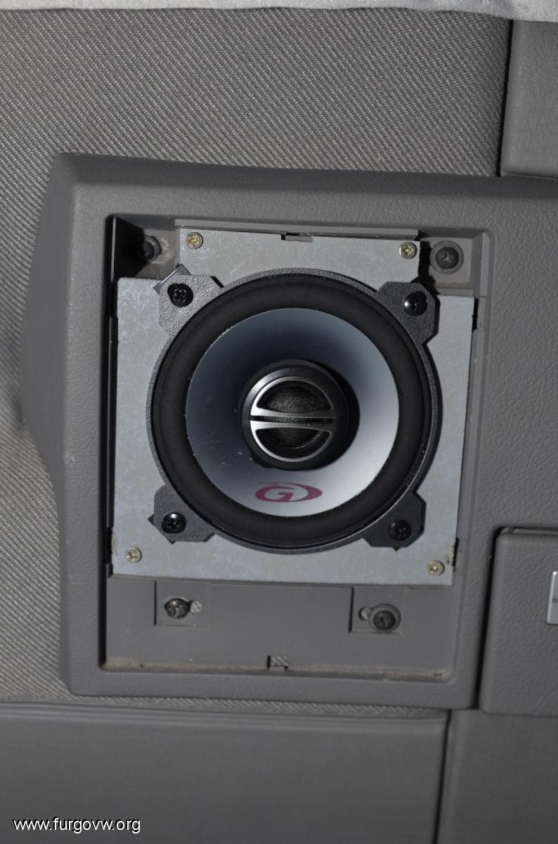

Por otro lado he sustituido los altavoces originales que van en la bandeja (los tweter de serie) y los que van atrás por cuatro altavoces coaxiales de dos vías alpine serie G de 4"aprovechando el cableado original y solamente teniendo que hacer dos maderitas para adaptar los de atrás, conectados al amplificador interno del "radiocassete" como decíamos antes, ahora llamada unidad central. ;D

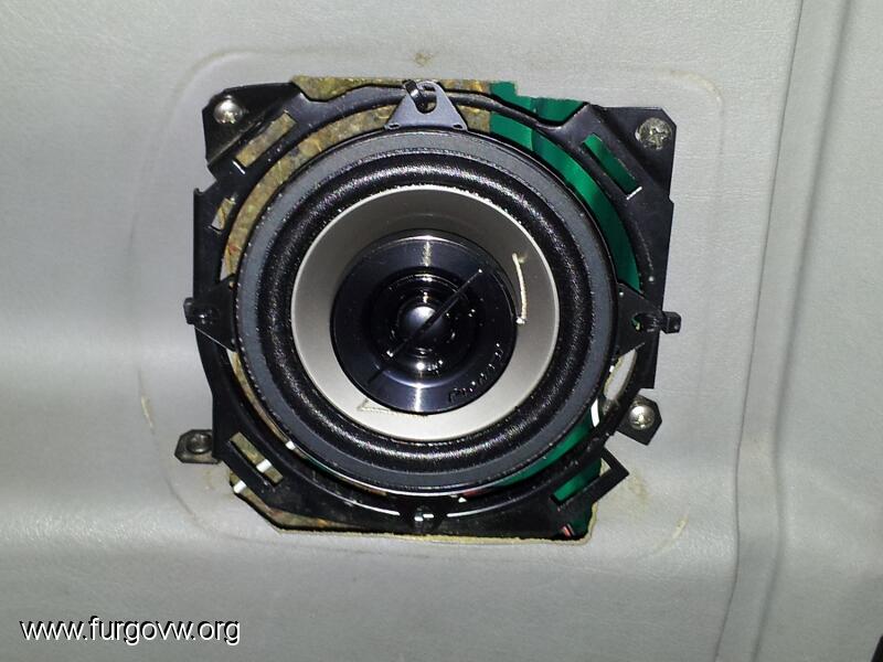

Efectivamente hay que romper las pestañas para poder meter el altavoz...Yo lo hice asi, despues de sacar loa altavoces originales...con un carton saque una plantilla de los cuadrados de detras del embellecedor y los corte en tablex finito de 0,5cm creo. luego al tablex le puse la plantilla de los altavoces y recorte el circulo, por fin lo pinte del mismo color gris del embellecedor.
Cuando pueda saco una foto y te la pongo para que lo veas...

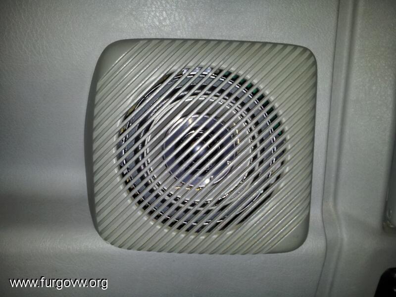

Bueno, pues los de 10 cm se pueden colocar con las tapas originales:
De momento están sujetos con bridas, y aunque quede muy bien sujetos, les haré unos agujeros a las pieza metálizas de la furgo para poder atornillarlos. Para que suenen bien también tendré que hacer un par de piezas de madera para tapas el hueco que queda entre el altavoz y la pieza metálica, ahora no suenan todo lo bien que debieran porque no hacen caja.
Creo que se podrían colocar unos de 13 cm, pero teniedo en cuenta que con los recortes que hay que hacerles, existen muchas posibilidades de cargarnos los altavoces.
Ahora tengo en la furgo 4 altavoces de 10 cm y el sonido es mejor que antes (solo tenía 2 de 10 cm) pero se echa mucho de menos los graves. Con dos de 13 cm atrás algo mejoraría, pero creo que intentare poner un subwoofer sin perder sitio útil, debajo del asiento del copiloto, al lado de la mesa detrás del asiento del copiloto o como proponía telekike, haciendo un pottywoofer  ;D.

No, en la parte de atrás no elimine los embellecedores.  .nono
Y si atrás y en el salpicadero solo caben de 4' (osea 10cm).  .fotografo
En las puertas de delante si que me entraron unos de 6-1/2' (16cm), que tienen bastantes buenos graves de por si, eso si tuve que cortar la parte de atrás del soporte negro y vale la misma rejilla. :P

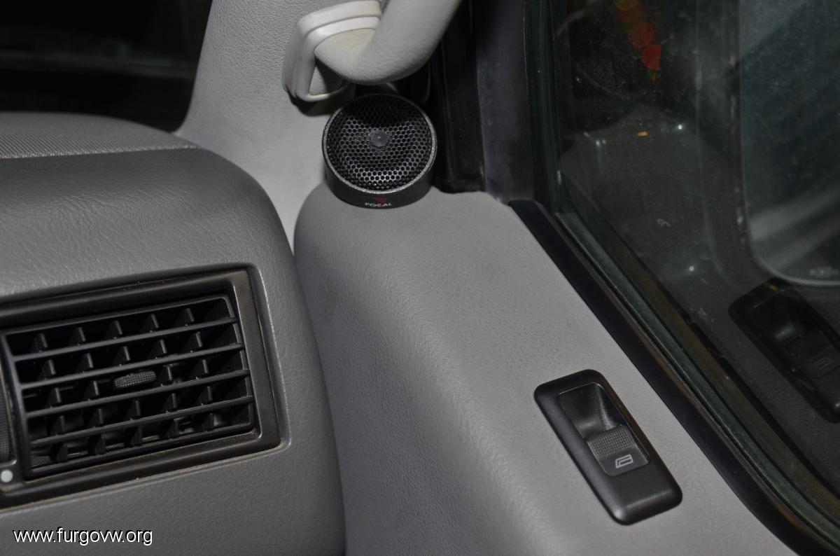

los tweter los puse en la puerta, como se ve en la primera foto que puse. 8)

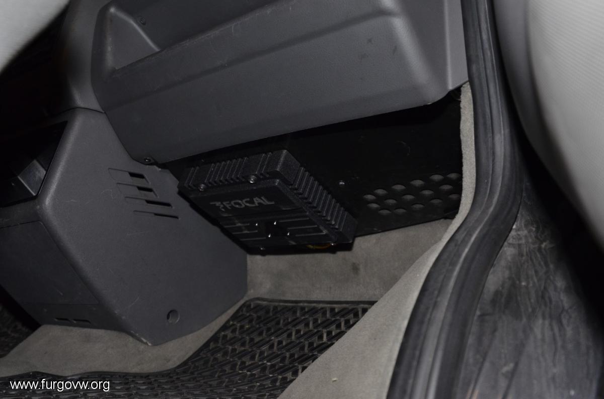

Y por ultimo el amplificador debajo de la guantera con unas escuadras. además desde fuera no se ve nada, aunque en la foto lo parezca (esta tomada desde el suelo fuera)  :o

Lo de los tweter, siempre que puedas monta vías separadas... (yo los Alpine los he conectado al amplificador interno de la fuente...como explico al principio)
Ten en cuenta que los agudos son superdireccionales (lo contrario de los graves) por ejemplo si montas un altavoz coaxial abajo en las puertas.. se van a perder los agudos.
Yo he montado los coaxiales en el salpicadero (donde iban los tweter de serie) que se reflejan en el parabrisas y además aportan un poco de medio/graves.
