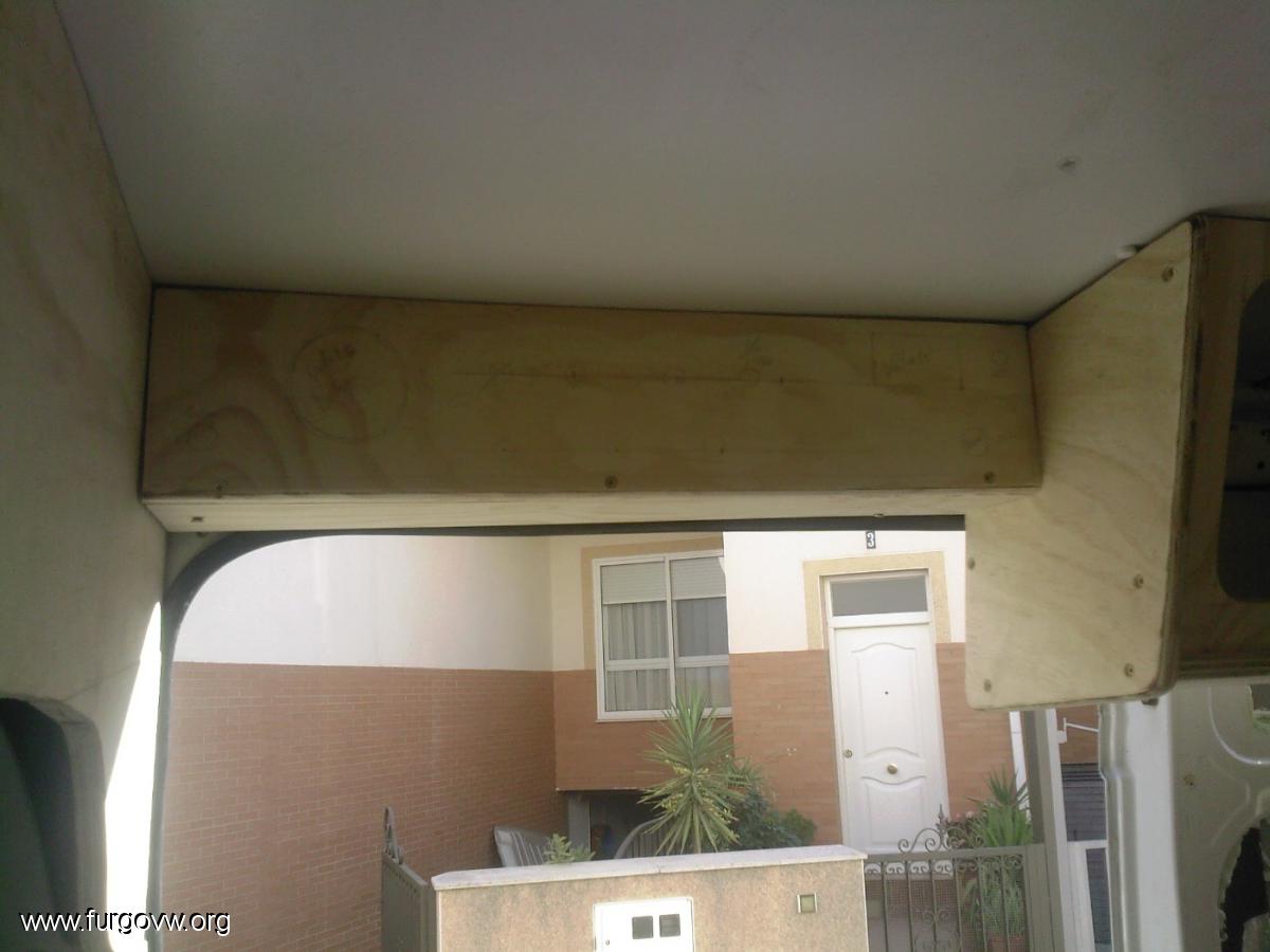

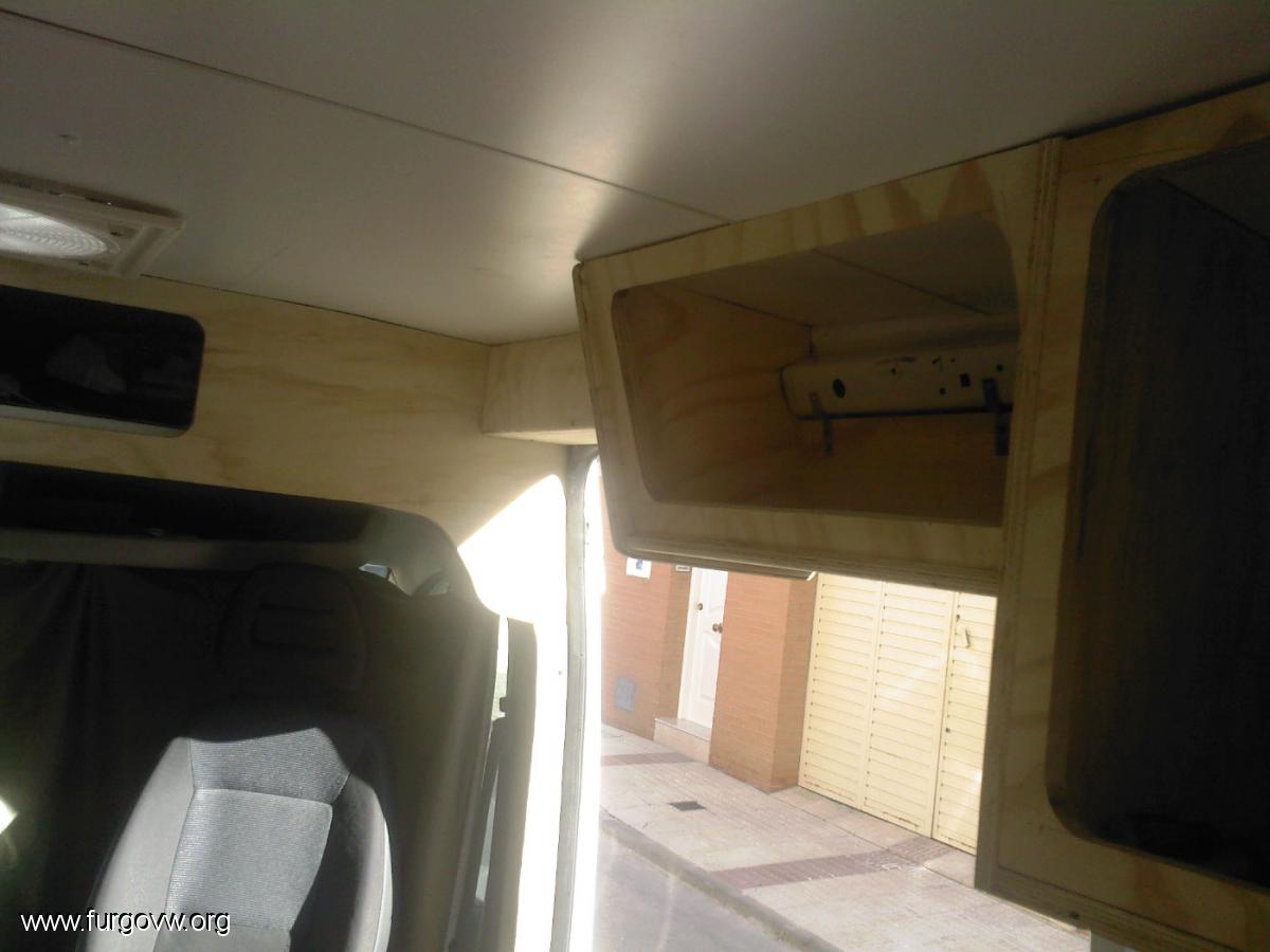

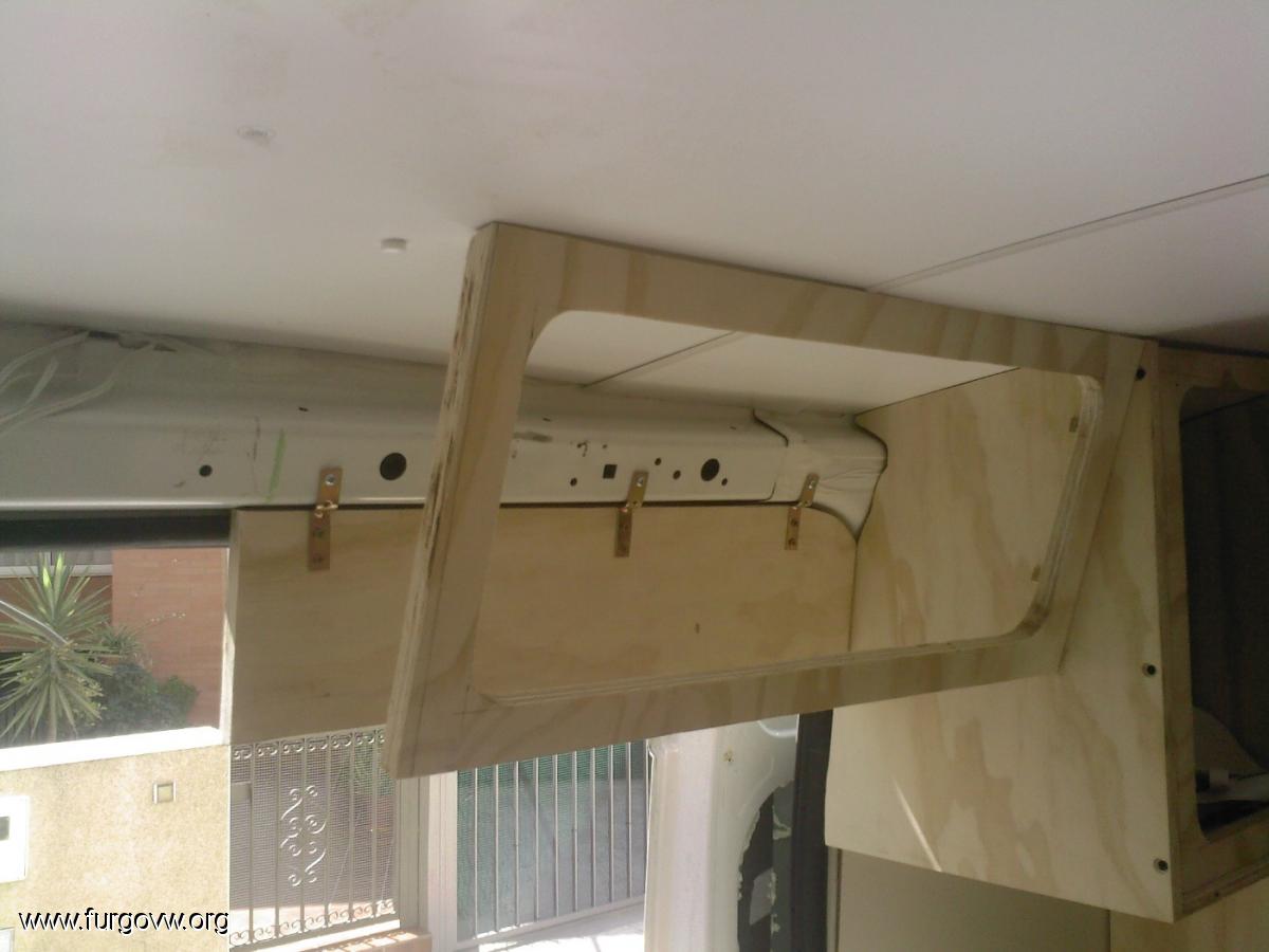

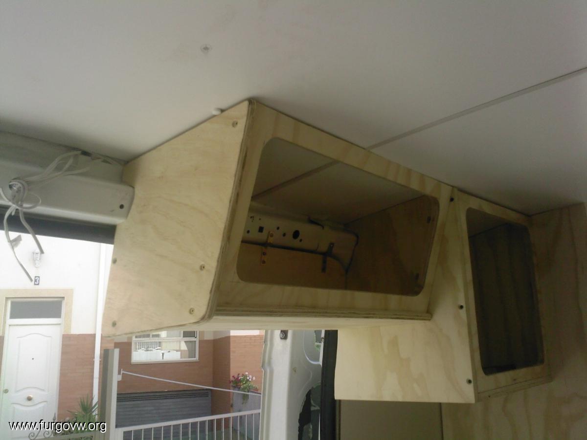

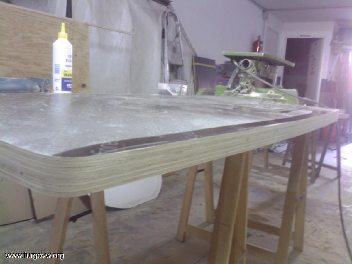

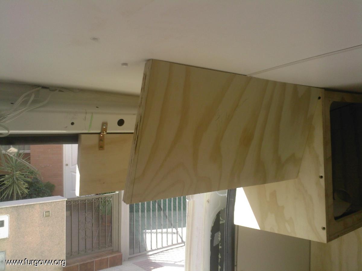

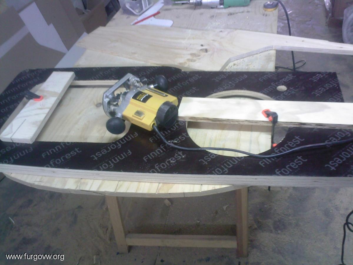

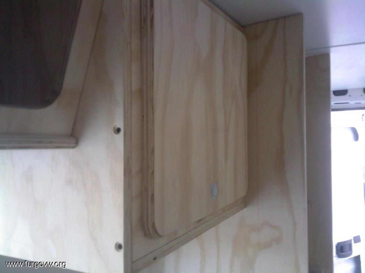

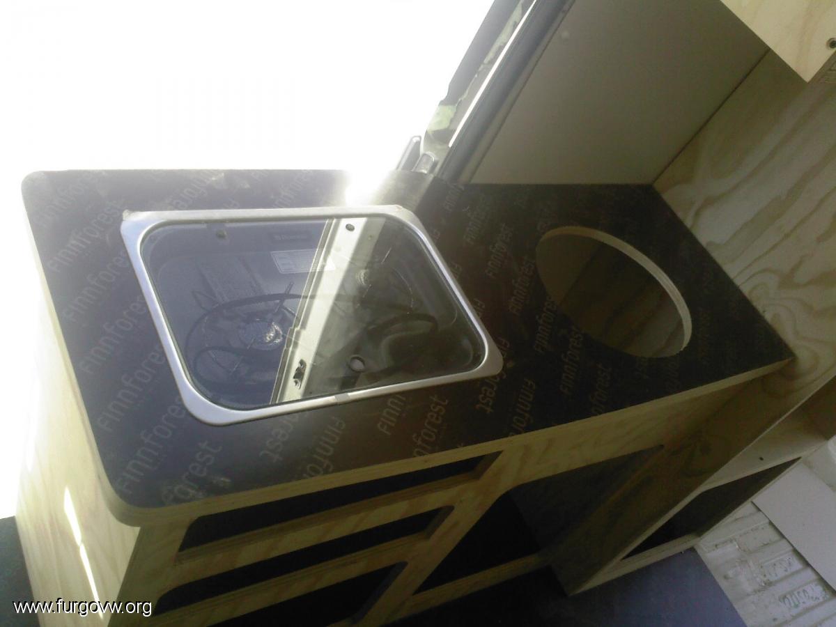

últimos avances

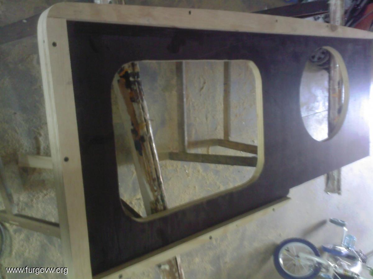

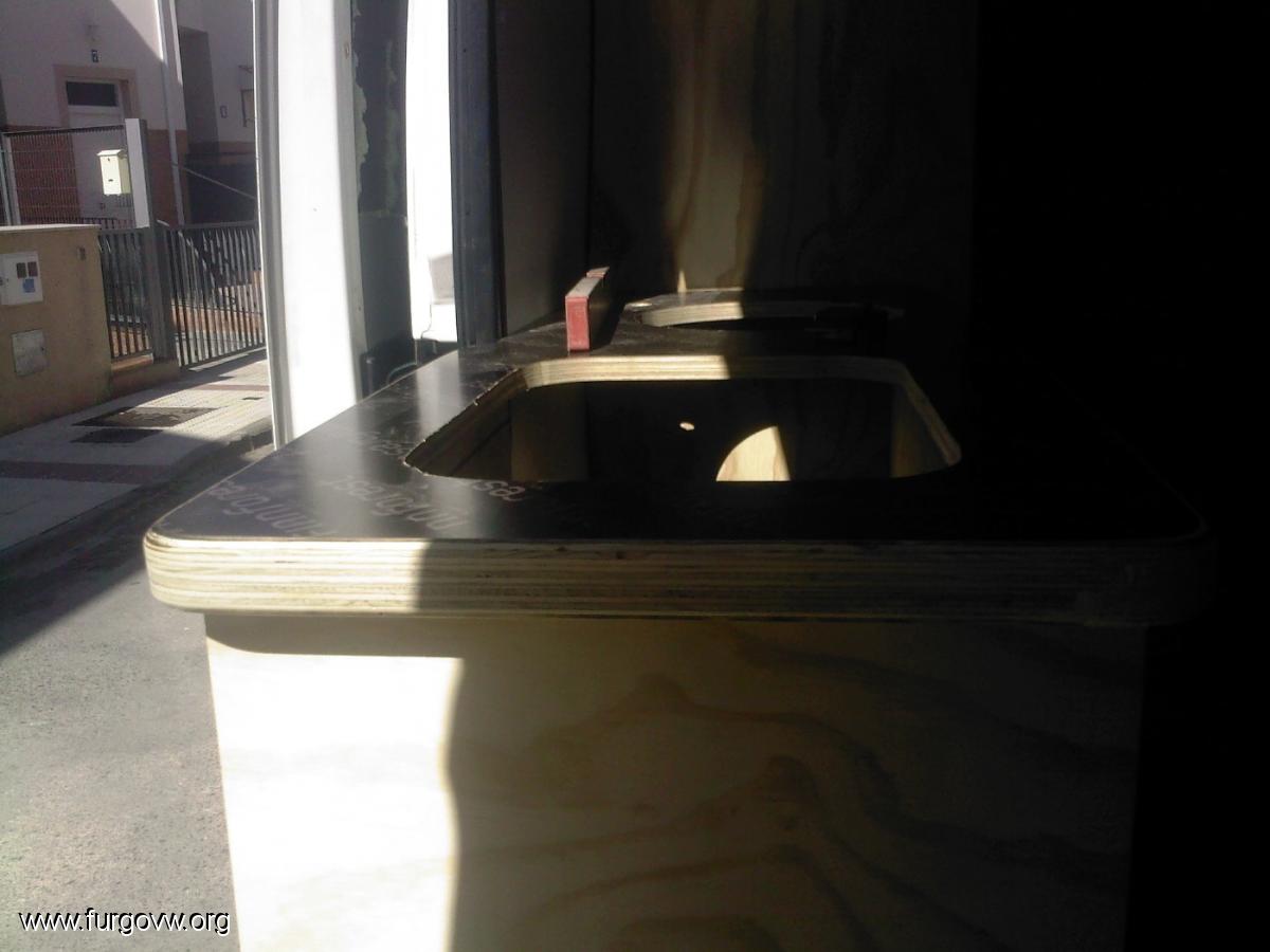

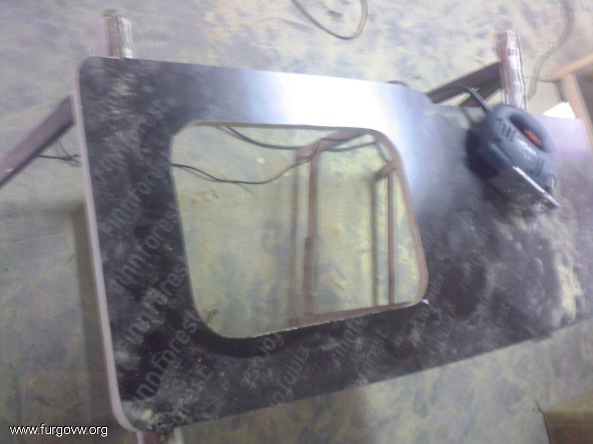

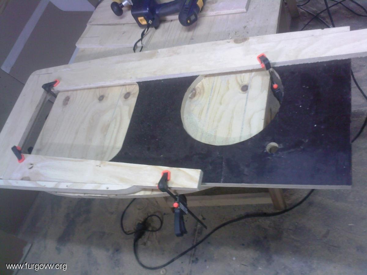

Preparando la que será la encimera

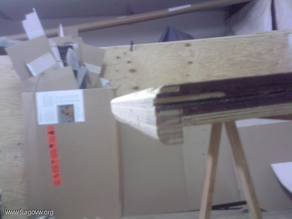

Le hemos puesto un listón al rededor hasta llegar al grueso deseado

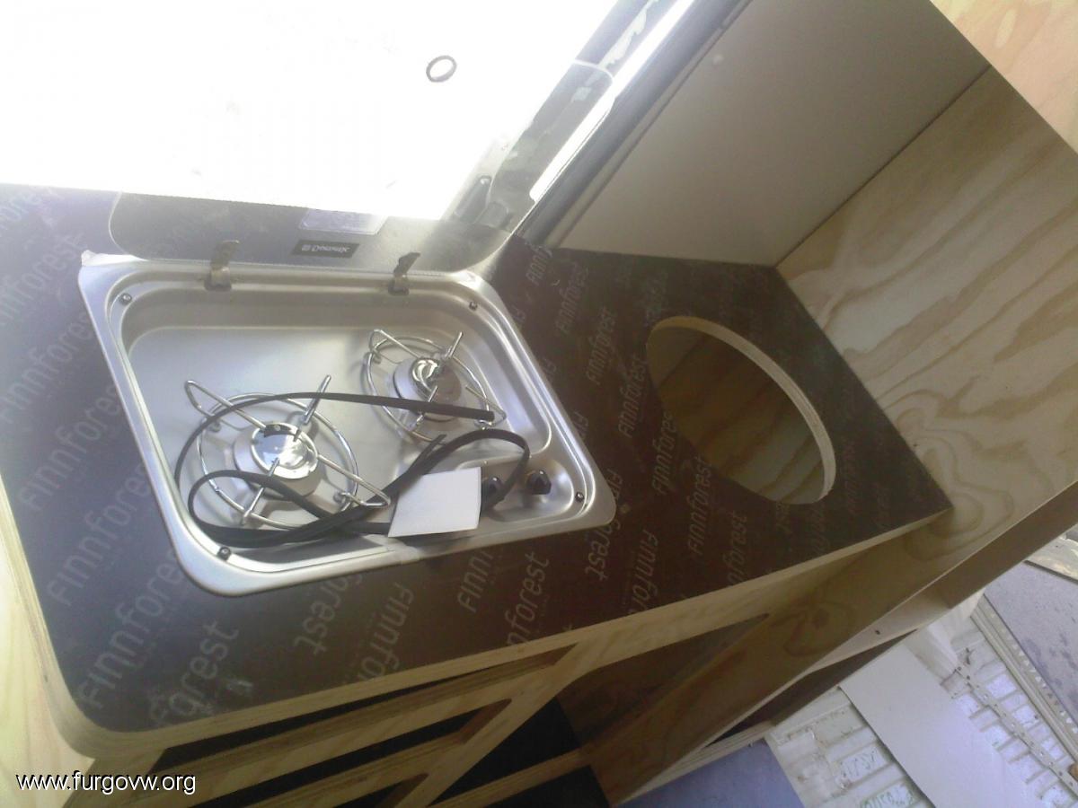

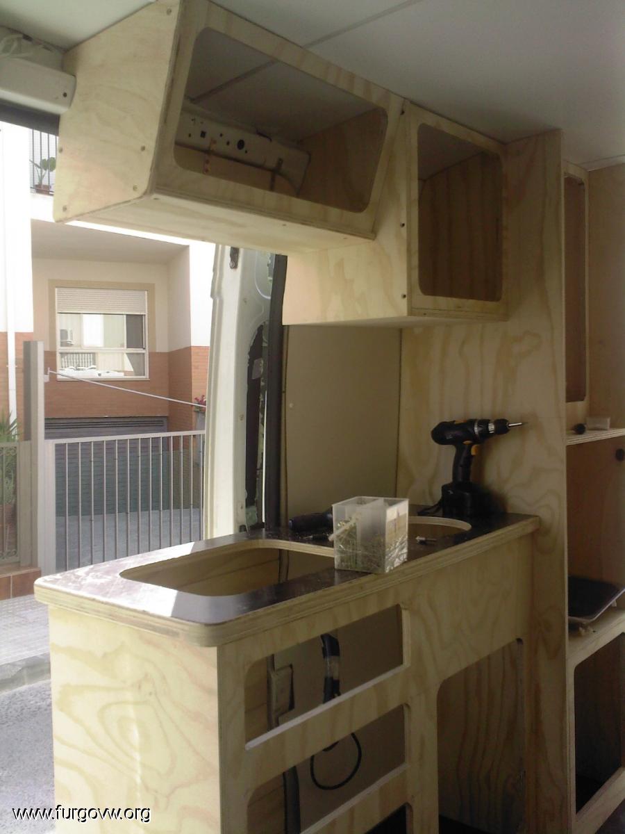

el hueco de la cocina
Probando como quedaría
Esta es la parte de abajo para que veáis como queda

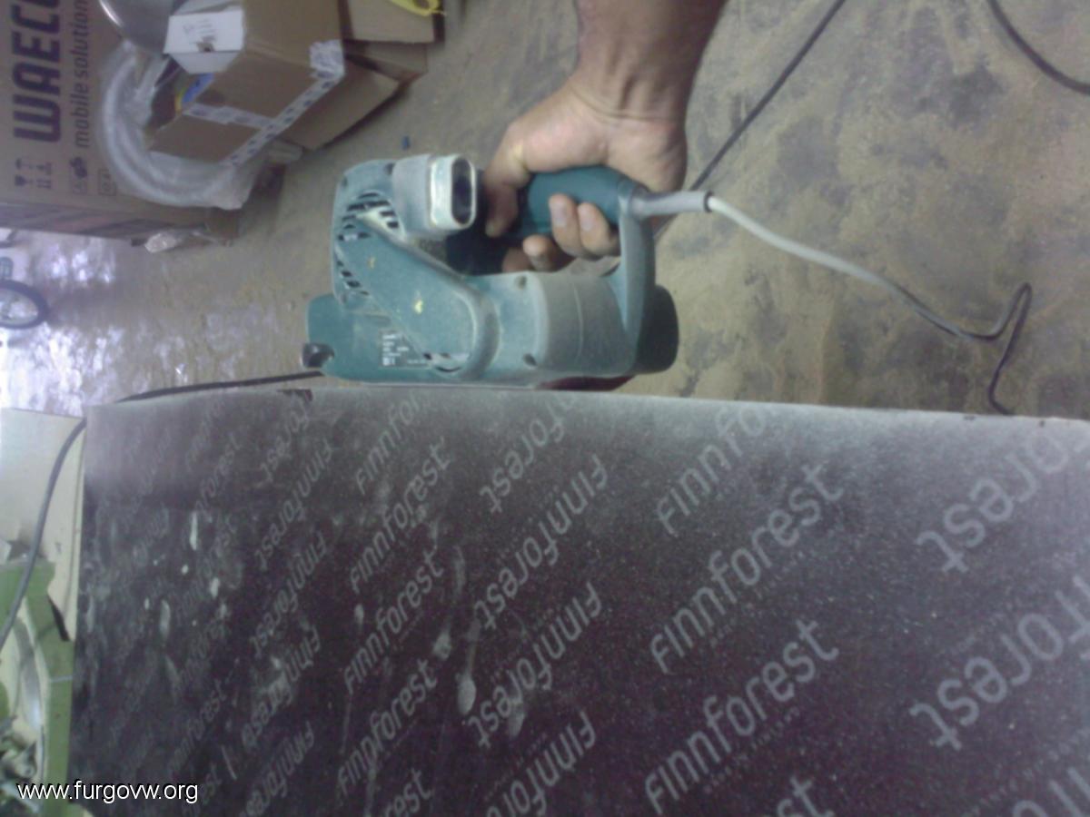

desempolvamos la fresadora  .panico
con el canto ya fresado
remaches roscados para el altillo de la cocina
Vista general de la cocina, eso si, sin puertas  :-\
El remate donde irán los interruptores etc

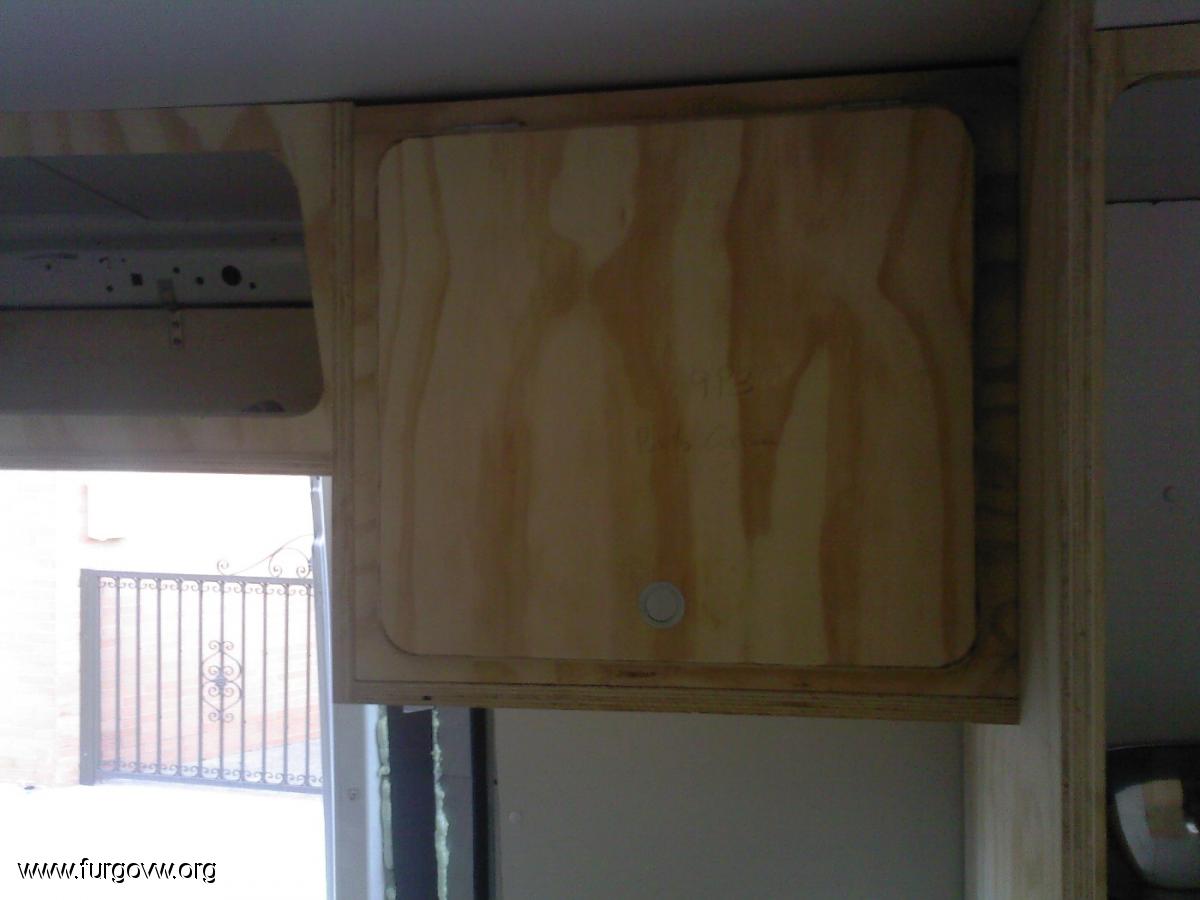

La primera puerta ya está en su sitio  :D
Y ha llegado el toldo  .palmas la verdad es que nunca entró dentro de mis planes comprarlo, pero con la fracasada compra conjunta me picó el gusanillo...  ;D

Septiembre 05, 2012, 23:58:40 pm #367 Ultima modificación: Septiembre 06, 2012, 00:00:46 am por batanero
le estas empezando a dar caña a la fresadora...¡¡¡hee!!!.....si quieres para la encimera te puedo dejar una fresa que te hace el tablero mas redondo.....tiene el radio de curba mas grande. y el altillo que has hecho inclinado es muy majo.......ten cuidado, que hacia la calle no le hagas mucha esquina, que es con el que vas a tropezar cuando entres............ .bien .bien .bien .bien .bien
otra pregunta,¿ la curba de la encimera te gusta....cuando la has cortado ?

Cita de: batanero en Septiembre 05, 2012, 23:58:40 pm
Joder, con el toldo, ya habras terminado de comprar..........???? o te queda algo.
gracias batanero. Por mi parte le haría esa fresca que cometas ( ya había pensado pedirtela ) pero cada la señora dice que le gusta así... y ya sabes, donde hay patrón no manda marinero...

                ¡¡¡La cosa va a toda marcha!!!, cómo piensas acabar los muebles?, ¿pintado o barnizado?.

Buenas!!!! estooooo..... un par de preguntas draguan a ver si voy aprendiendo algo  :roll:
veo que en el mobiliario no estás respetando la beta de la madera,vas a pintar .confuso2
no vás a poner cubrecantos .confuso2
no te hás parado a pensar que te hás comido todo el pedazo de encimera que tienes poniendo cocina y fregadero separados,donde pondras haí 4 platos para servir la comida .confuso2
que toldo hás pillado un f65 .confuso2
de momento es todo pero prometo venir con más preguntas  .meparto .meparto

Hola omd, el acabado va a ser pintado, paso de barniz  ;D

Cita de: PAYO en Septiembre 06, 2012, 19:57:09 pm
Hola Payo,  Haber, no respeto la beta porque va a ir en colores, así que poco me importa esta  ;D voy a pintarlo todo en poliuretano de dos componentes con laca a color, los muebles en uno clarito y las puertas en otro más oscuro para hacer contraste ...
no voy a poner los cubrecantos de goma, esto lo habrás deducido al ver que empecé a fresar los cantos   :roll: y no te preocupes por los ruidos, que ajustando bien los cierres no se escucha nada de nada ...
Lo de la encimera... quizás tengas razón, esto de tener fregadero y cocina separados tiene sus ventajas e inconvenientes, yo, personalmente prefiero que esté separado para hacer las dos funciones más cómodamente, y respecto a lo de poner los platos hay sitio de sobra, además tengo que hacer la prolongación de la encimera que también cogen algunos... al igual que en la mesa ...
Que más... ahh, el toldo!!! si, es el F65 de 3,70  .baba una pasta el puto toldo ehhhh, y con el IVA al 21  .pistolas
