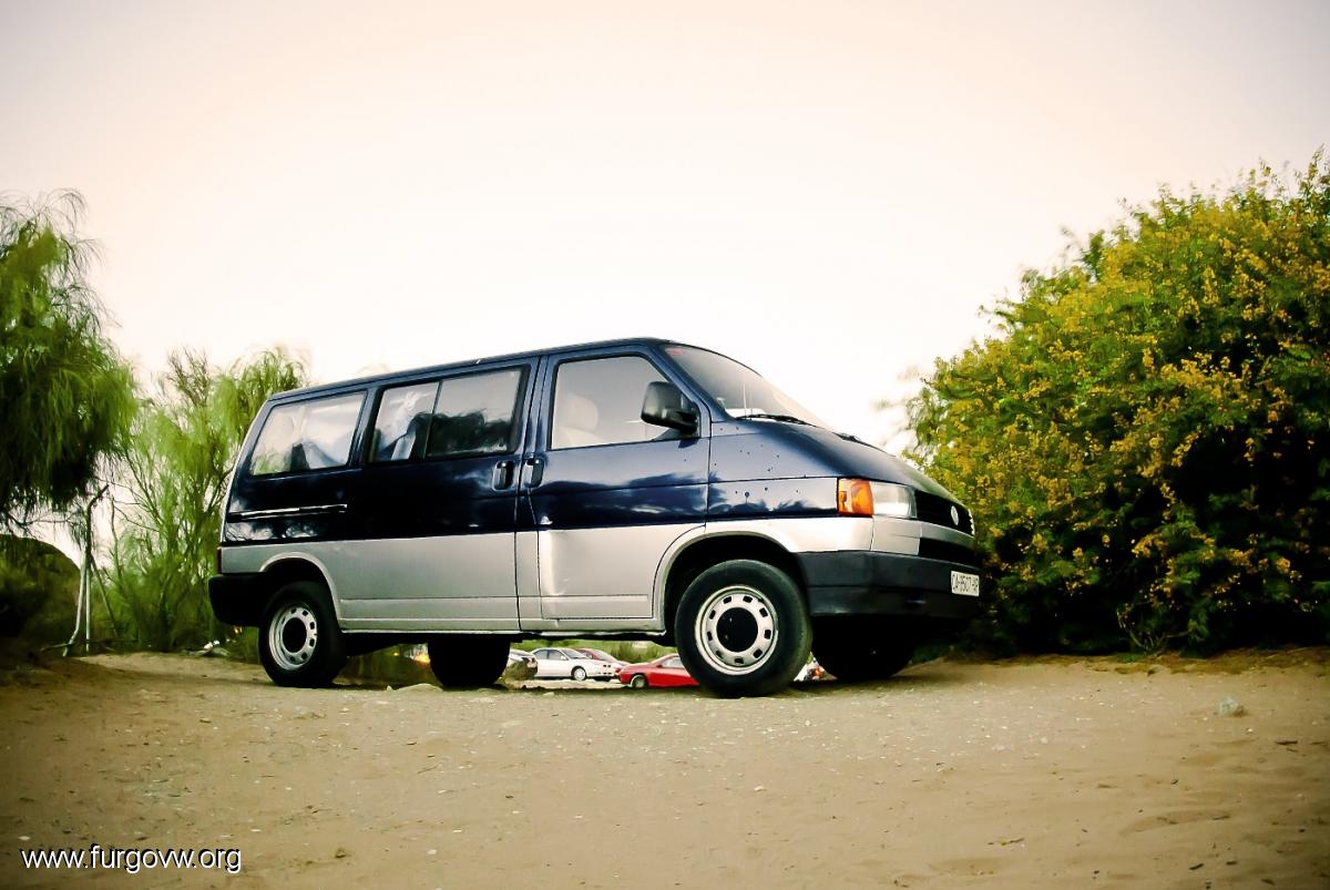

Hola amigos foreros ;D me presento yo y de paso mi furgo, soy Fran, 22 añitos ( probablemente sea uno de los mas jovenes de por aqui ) de Cadiz, exactamente del Puerto De Santa Maria. Sigo el foro desde hace 1 año mas o menos, y todo me vino por un gran amigo forero también.
Tenia en mente comprarme un coche, y durante este año lo e visto mas que claro que yo lo que queria era una furgo, y por fin despues de la lucha la e conseguido.
Bueno espero veros por las costas gaditanas y andaluzas, y sobretodo por los festis, que intento no perderme ninguno  ;D
Por cierto, solo pongo imagenes del exterior, porque por dentro esta totalmente virgen, un mero colchon  hasta que poco a poco y con la ayuda de este foro pueda convertirse en una camper-van jajaja.

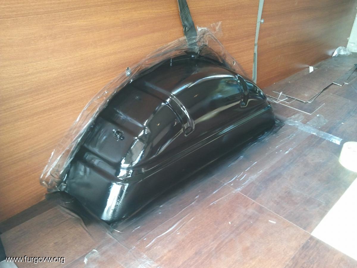

Bueeeeno, despues de un año casi, sin modificar el post con novedades, debido a que no e podido dedicarle tiempo a la furgo y que tampoco me veia confiado en poder hacerlo, decidí que ya llegaba el buen tiempo y la furgo no podía seguir asi, así que hace un mes me puse manos a la obra de verdad, como siempre por lo primero que se le debe hacer el aislamiento, hay van las fotillos y breves explicaciones pertinentes

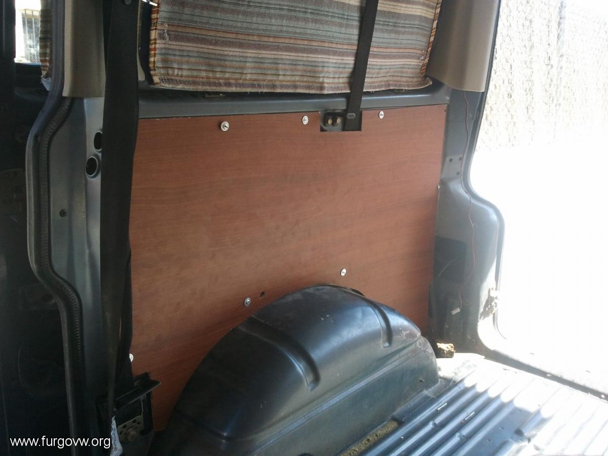

Elejí lana de roca para el aislamiento de los paños laterales
Una vez puesta, recortar el contrachapado, y fijarlo con remaches a la chapa para tapar el hueco de los paños.

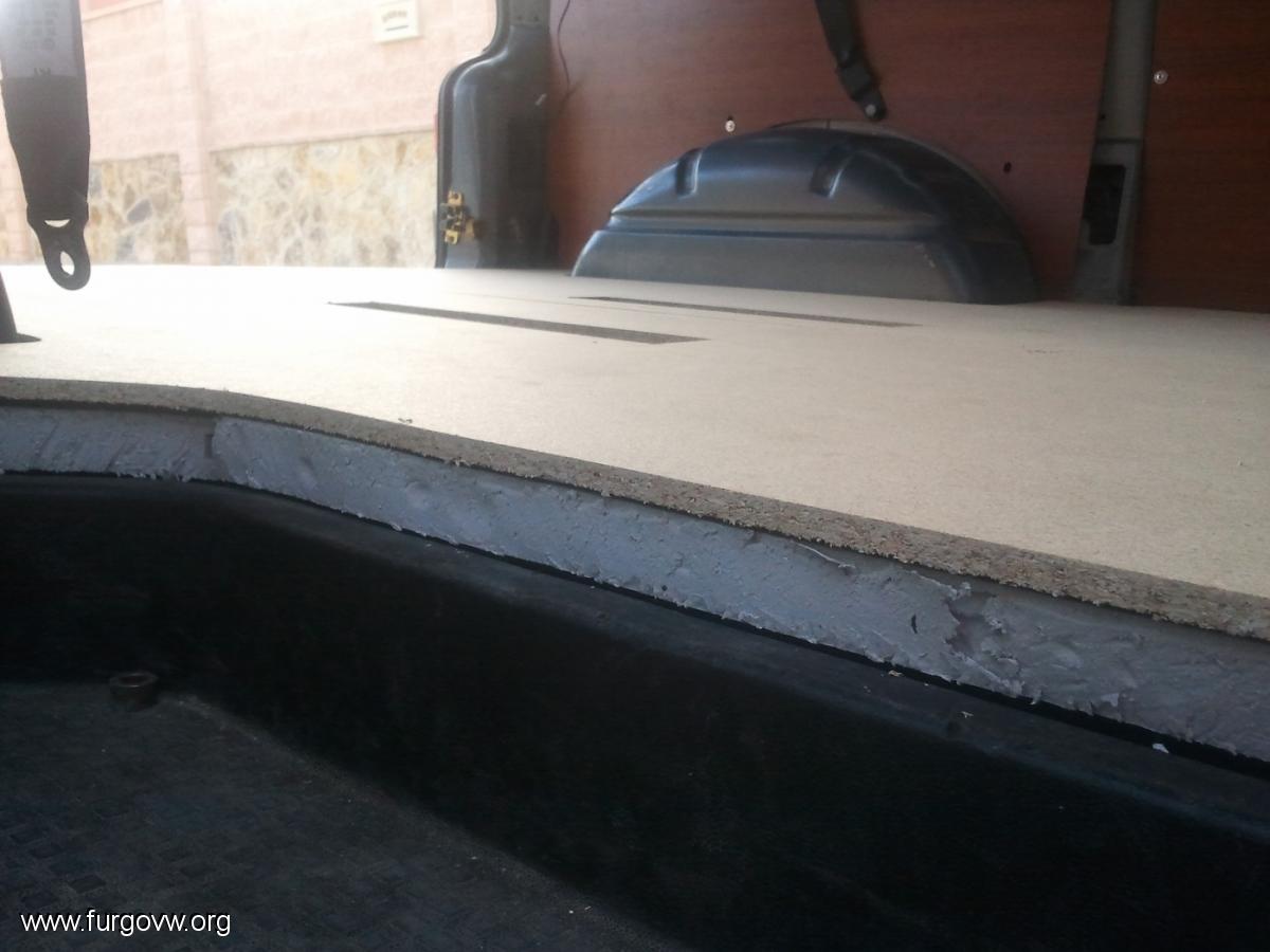

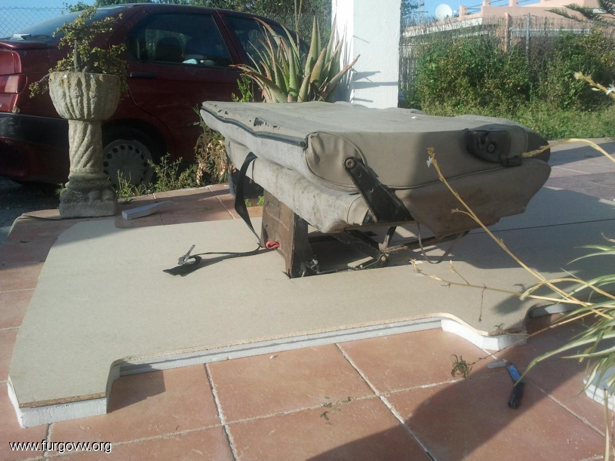

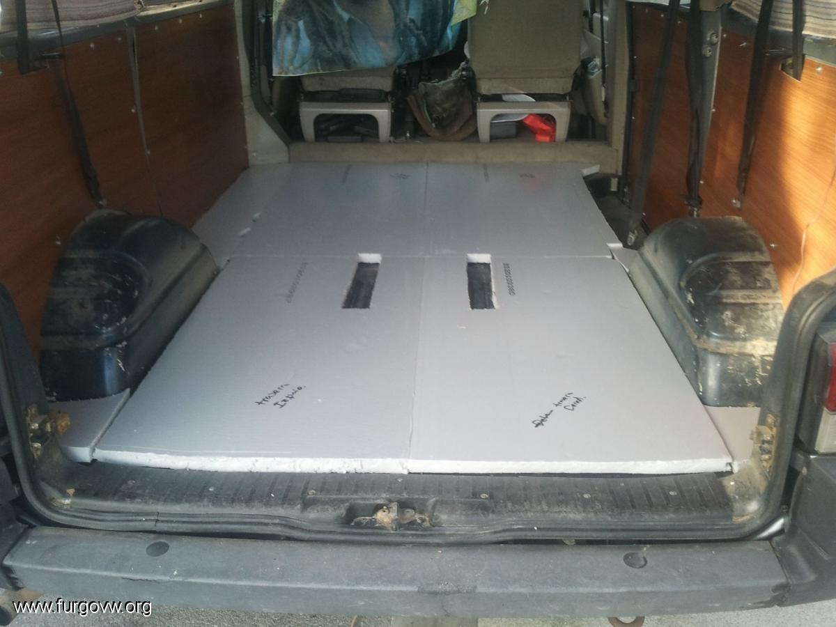

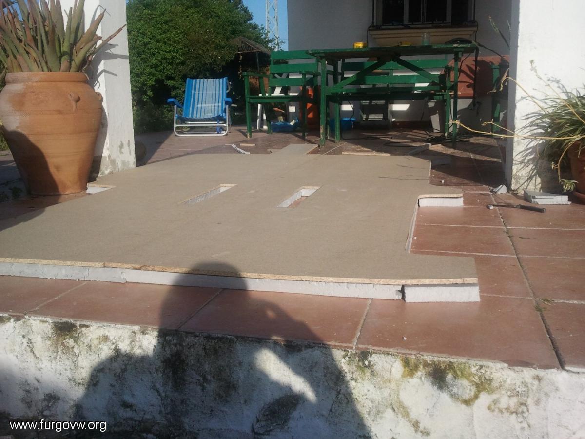

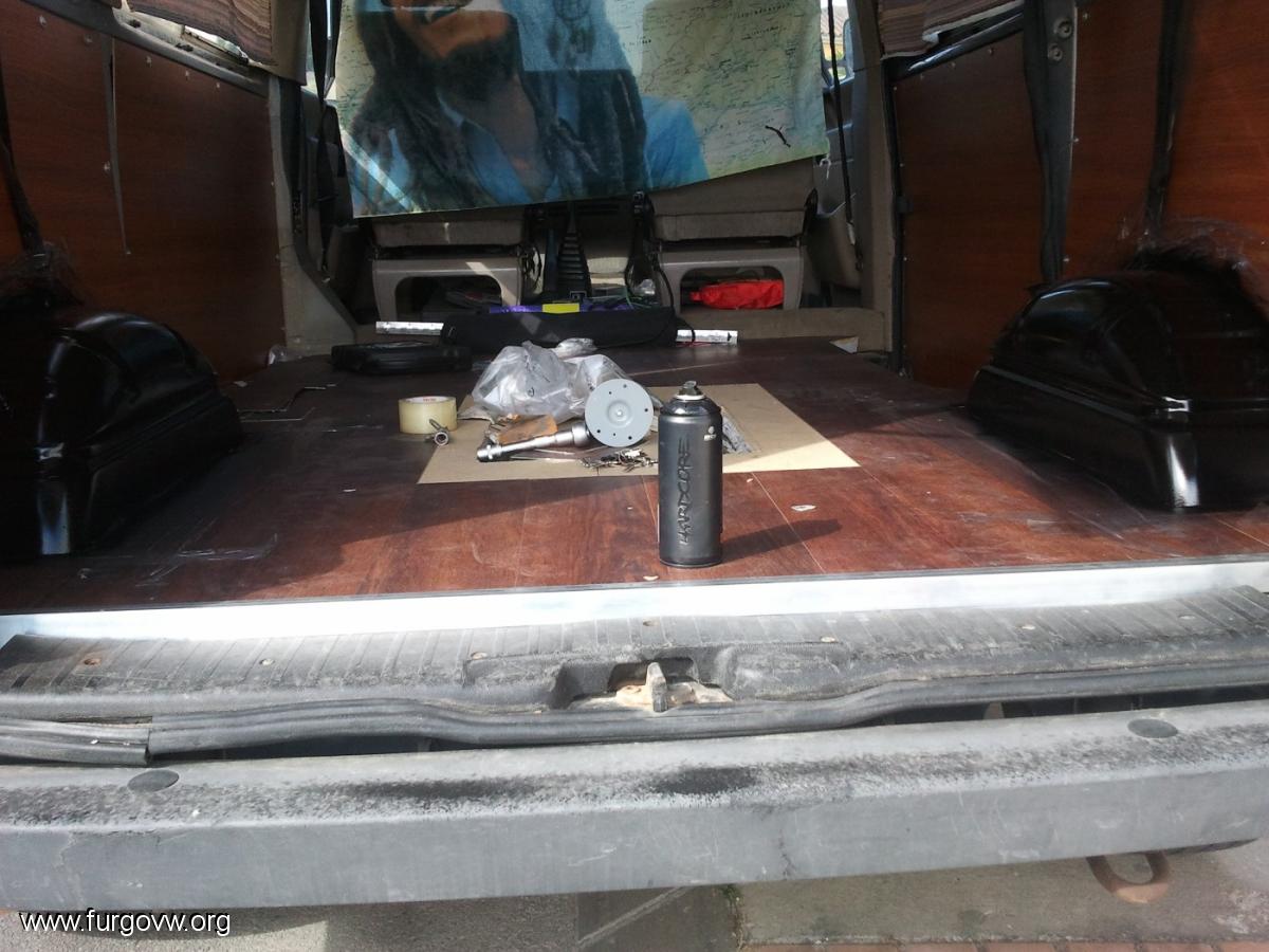

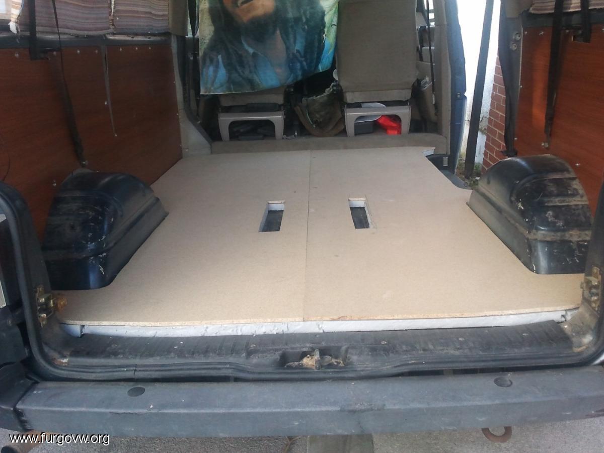

El suelo decidi aislarlo con un material que si os digo la verdad no me acuerdo como se llama jajaj, pero me parecio el idoneo.
Utilice la moqueta que me venia con la furgo para hacer la forma de el aislante y de un tablero de aglomerado de 1cm que puse encima para mayor rigidez del suelo.

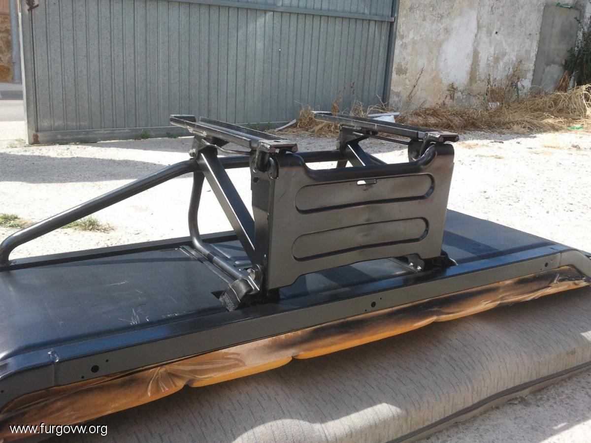

Coloque el sillon de 3 plazas en los railes, y perfecto :D
Por ultimo un toque, le coloque al suelo unas placas autoadhesivas efecto madera que quedaron increibles.

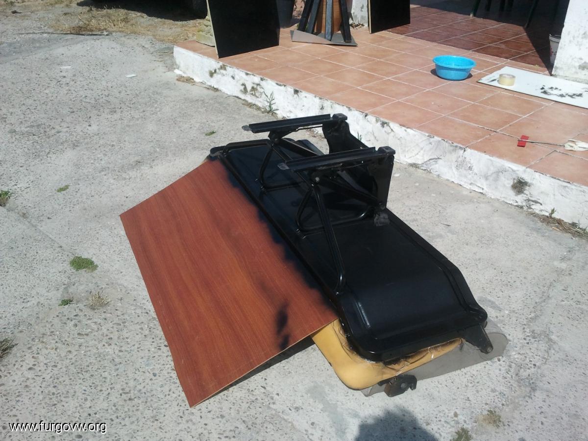

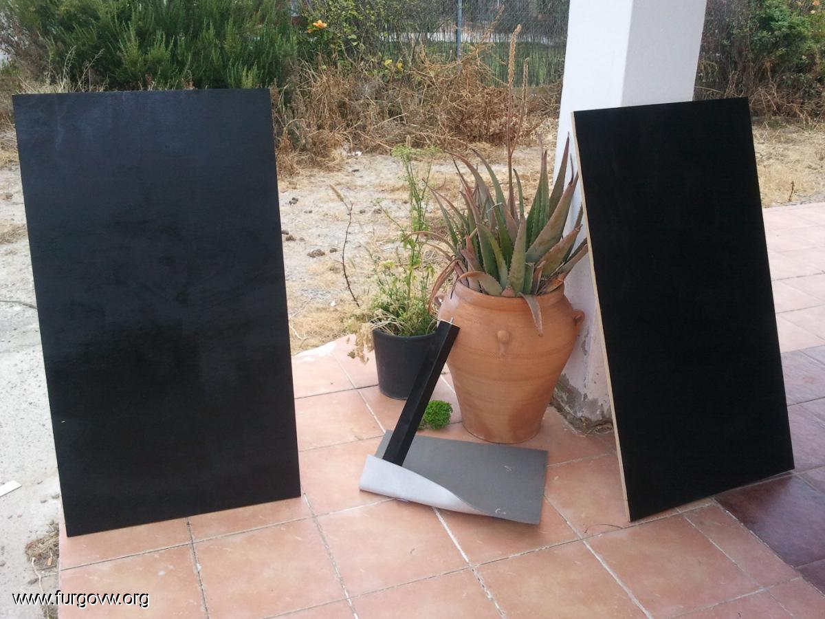

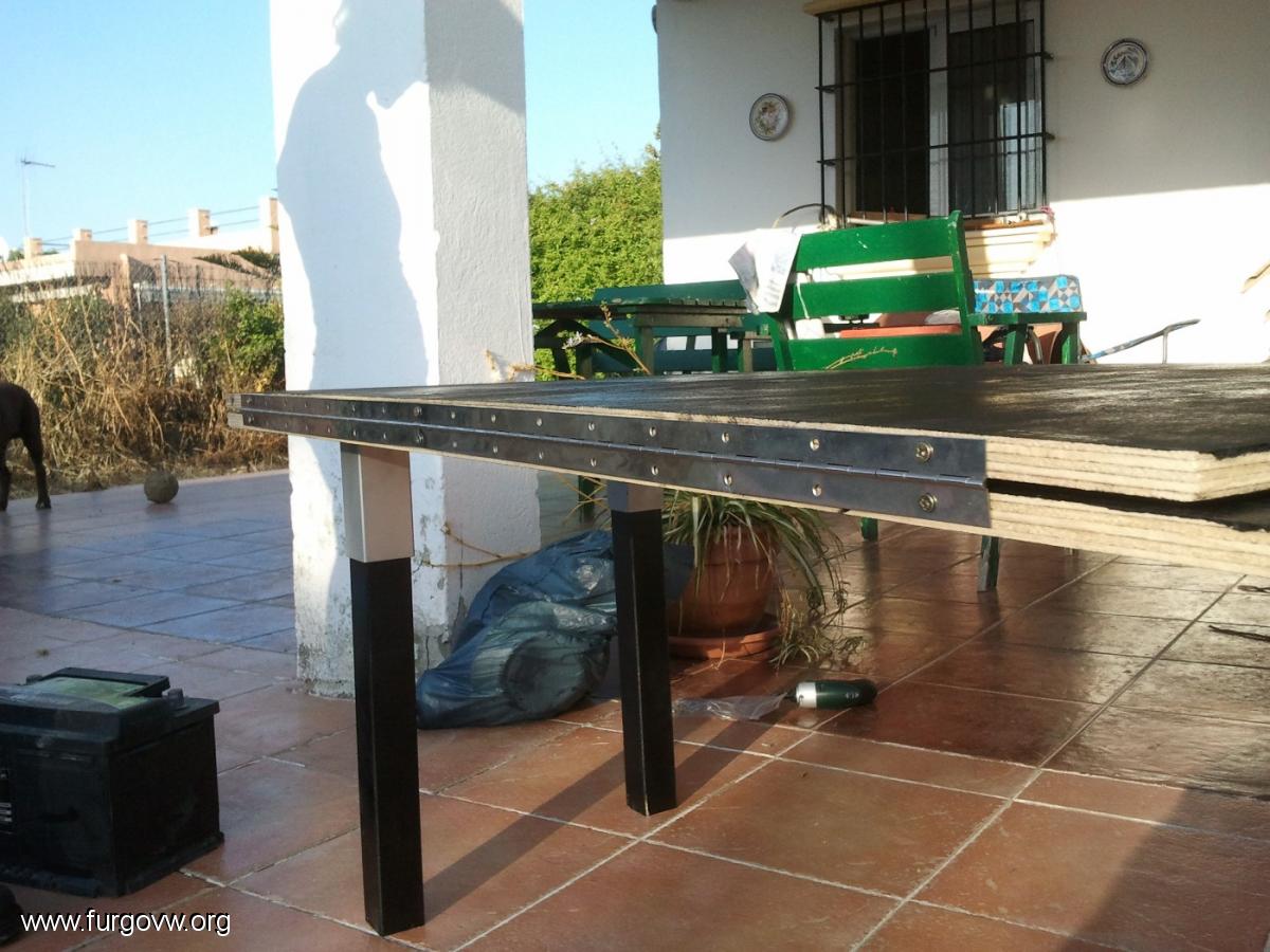

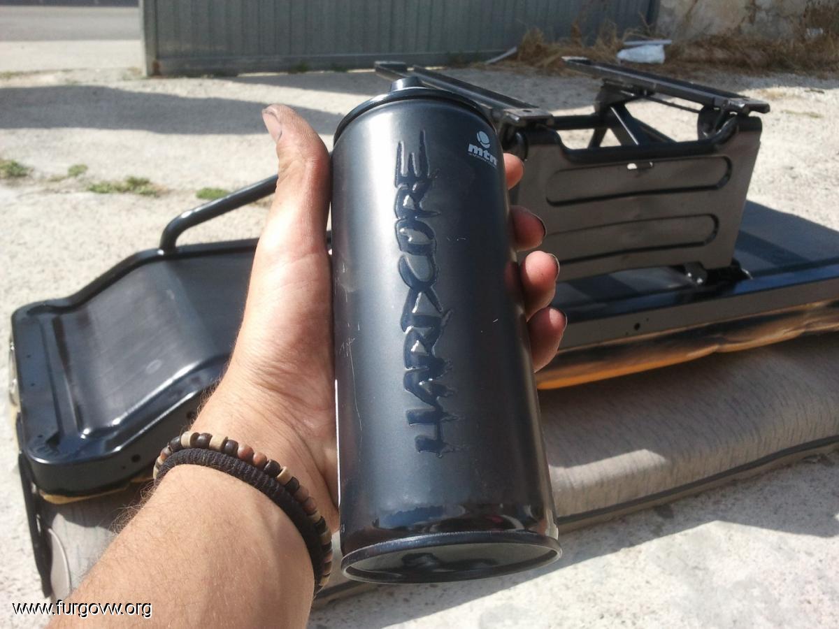

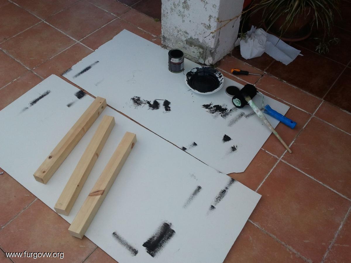

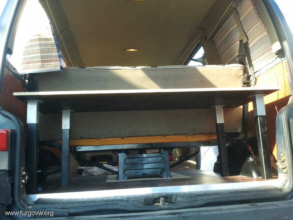

Un nuevo finde de novedades!! como dije anteriormente lo siguiente era la estructura de cama, decir que la voy a hacer de la forma mas sencilla y barata que e visto por el foro para mi t4, 3 piezas de tablero marino, la de atras con patas de madera ancalada, haciendo maletero, y encima de ella con visagras de piano otras dos del mismo tamaño de ancho pero de 1,10 de largo, ( la primera es 1,40 ) las cuales abro, una cae sobre el respaldo del sillon de 3 plazas, y la otra sobre dos patas desmontables, este finde me e dedicado a hacerla, y anterormente a darle un pintaito, para que quede un poco mas limpio todo... fotos!
Empezamos a pintar
tablas y patas secando
pintando armazon del sillon
estructura sin las otras 2 tablas puestas
2º tabla puesta con las visagras de piano que comenté
Bueno realmente llegué a terminarla entera pero no tengo fotos, ahora queda comprar las esponjas para hacer el colchon, que también se plegara en tres, y esperar a que la mama magica me termine las fundas  y cortinas!!
