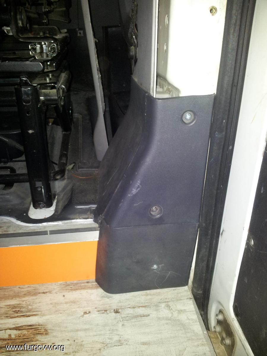

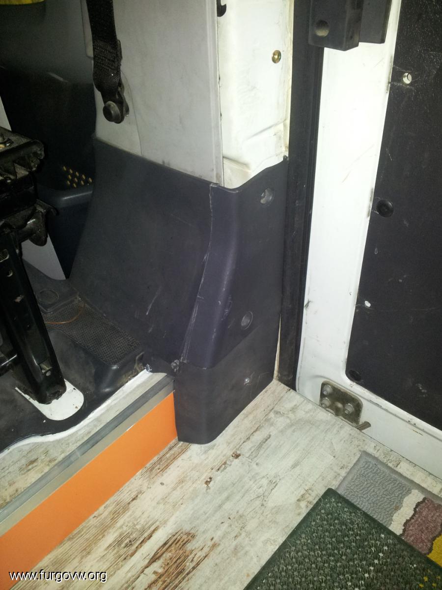

¿Alguien conoce la referencia de la moldura negra de plástico del pilar derecho de la cabina (Fiat Ducato modelo 2006-2011)? MI furgo era de carga y traía mampara de separación. Al quitarla, se ve parte de la chapa. He conseguido la referencia de la moldura gris y queda perfecto, pero me falta la referencia de la negra. ¿Alguien la conoce?

No había adjuntado la foto. Es la edad...
En la foto se ve la moldura antigua recuadrada en rojo.

Hola, te explico,yo no la encontraba,y con un poco de maña,las he hecho yo.
Te digo como las he realizado,es facil,como veras en la foto,consta de dos partes,para hacerlas,utilice dos iguales a las que vienen en la furgo,en la parte de conduccion,la de la derecha casi encaja en la izquierda atras,y la iz. en la derecha atras,(yo las consegui en un desguace,20€ las dos),solo tienes que marcar lo que te sobra y cortarlas rectas con un cuter,(cuidadin)incluso los agujeros de los tornillos,coinciden,y la parte de abajo,como cada uno tenemos una medida de suelo,hay que ajustarlas.
Con lo que has cortado,que te sobra,la ajustas abajo,marcas,cortas y con una candileja le das esa pequeña curva que tiene,la encajas,haces un par de agujeros y las sujetas con tornillos,y ya ves el resultado.
No son originales,pero hacen el papel perfectamente,para mi,un brico cojonudo y barato.
Espero que te de el resultado esperado,y ya de paso me dices el coste de las grises verticales de los pilaretes y donde las localizaste,gracias y un SALUDO
