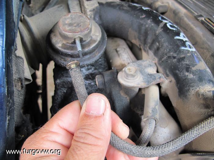

Por ejemplo, a las L300 canadienses les desinstalan el ERG (Escape Rrrrrrrrecicling? Gases), un tubito que va sobre el turbo que recicla los gases del motor para que vuelvan al turbo. Aquí dicen que no es bueno y que, en realidad, los gases que salen por el escape son menos negros si desconectas el ERG. Y además, que consumes menos combustible. De momento estamos en fase de prueba, pero lo que desconectamos es tan sencillo como esto:
Aquí sacan la pieza completa y cierran las conexiones al turbo y al motor con placas de aluminio. Nosotros optamos por la solución sencilla de anular la válvula.

Gracias por toda la información que aportáis viajeros4x4x4(Anapluspablo). Voy a intentar desconectar esa válvula en mi l300 y ya os diré cómo sale el experimento.

muy buenas noticias eso de bajar el consumo.
Ya que 12 L a los 100 es esta epoca es algo caro.
todo lo que sea bajar el consumo y encima tan sencillo
como desconectar ese el latiguillo .... creo que hasta yo me voy a animar. .panico

Otra cosa acerca de soltar el latiguillo ese o el EGR o ERG o como se llame que describí apenas unos mensajes atrás: ahora escuchamos mucho más al turbo.

Muy buen dato lo de esa forma de bajar el consumo.....y aqui viene mi pregunta tonta....es solo para las diesel o tambien las gasolina??

No lo sé si sirve también para las de gasolina y ni siquiera se aún si es un mito, pero aquí es una cosa que me repitieron varios miembros del Delica de Canada. Yo recién lo estoy comprobando. Como dije: ahora escucho más al turbo y echamos menos humo...
Supongo que sería lo mismo para las de gasolina, ¿no?

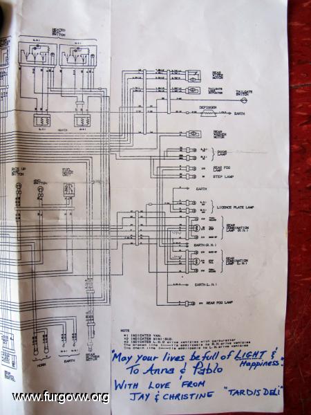

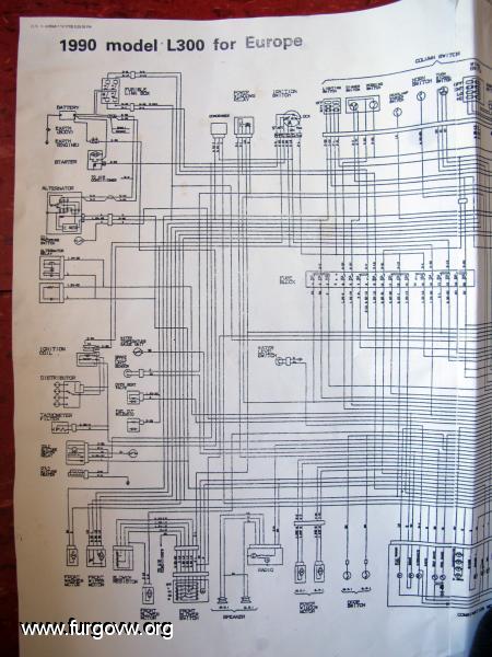

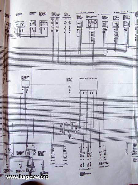

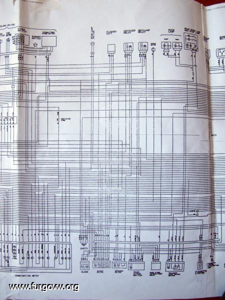

Por cierto, aquí les dejo el mapa de los circuitos eléctricos de la L300 modelo europeo. Si, aquí vi varias L300 o Delicas con diferentes techos: normal, más alto o con techo solar en los laterales del techo en lugar de en el centro, por ejemplo. Y la gran mayoría solo tiene una puerta lateral. Y hasta me encontré con una Delica transformada de seis ruedas...
Que les sirva.
