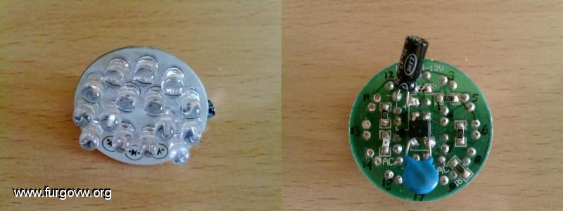

Esta es la lámpara de 18 LEDs que ha servido de "donante". Como ya era de 12V, sirve perfectamente, ya que es el voltaje de las 3 bombillitas que vienen en el cuadro original.

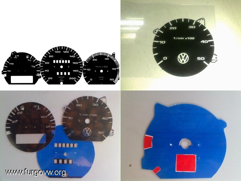

Fotocopié las esferas originales y con el powerpoint (no tenía ningún editor vectorial, seguro que hubiera quedado mucho mejor), me curré los diseños para mandarlos imprimir en adhesivo troquelado. Luego lo pegué en una lámina de plástico rígido transparente y recorté la forma. Por último le pegué un trozo de separador azul (de esos de las carpetas de archivar cosas), y puse algunos detalles en rojo como el límite de las revoluciones, la reserva de combustible, y el logo de VW que incluí en el cuentarrevoluciones para darle un toque distinto.

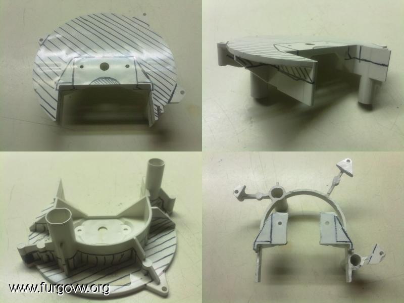

Posteriormente me armé con la Dremel y tuve que vaciar los soportes de plástico blanco que sujetan las esferas. Esto es fundamental ya que si no, no puede pasar la luz a través de éstas. Pinté la línea de corte que supuse que necesitaría y a darle a la Dremel.

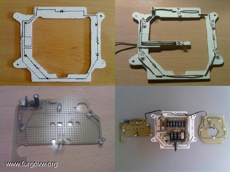

El mazacote del cuenta km sí dejaba pasar la luz a través de las esferas, pero le hice un agujero lateral para meter un brazo de la placa de circuitos que tuviera un LED. Es importante ya que las agujas originales no sirven, hay que poner unas de las modernas (se las pillé a un Ibiza en el desguace), para que conduzcan la luz que hay que hacer incidir en el eje de la aguja. Luego lo veréis más claro si no me he explicado muy bien.

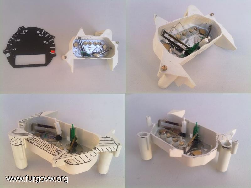

El soporte de la temperatura y del combustible también hubo que vaciarlo un poco de material.
Después tocaba hacer las placas de circuitos para ir soldando los LED en las posiciones que mejor venían para retroiluminar. Puse 6 LED por esfera incluyendo las de cada aguja (aguja de velocidad, de rpm, de temperatura y de combustible).

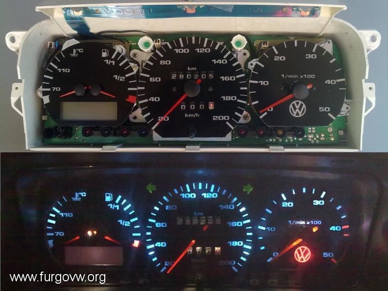

Y ya finalmente, se monta todo en su alojamiento, se conectan los cables del circuito a las conexiones correspondientes a las tres bombillas originales, y hala, a disfrutar de un panel acorde a los tiempos que corren. Falta ajustar la posición de algún LED para que no incida tan directamente, pero poca cosa. La bombilla del reloj digital está fundida, pero también le quité el filtro verde y le puse uno azul.
Es que se me caía el alma a los pies con la luz verde original.

Gracias chicos, la verdad es que ahora que lo llevo usando un tiempo, he de decir que no echo nada de menos la vieja iluminación verdosa que salía desde la parte superior. El único defecto que tiene es que algunos LED dan demasiada luz porque apuntan directamente hacia los números. Tengo que mirar a ver si los pongo de lado para que simplemente generen luz ambiental por dentro y así no se iluminen unos números más que otros. Pero en cualquier caso, estoy encantado.
