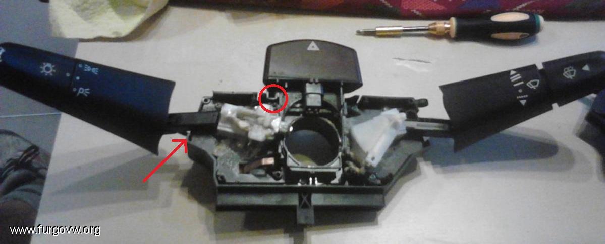

Échale limpiacontactos por detrás de las manetas donde veras un hueco, que ahí están los contactos (por delante solo están las piezas de plástico que hacen el juego y un montón de grasa), y revisa los conectores de las bombillas, que suelen oxidarse. Los contactos del interruptor de emergencia están donde te señalo, pero no se si podrás acceder sin desmontarlo.
El mio mejoró bastante, aunque aun estoy pasándole la cuarentena. Mejor trastear todo lo que puedas antes que pagar los 170€. Si está roto lo pagaras igual, pero si lo arreglas, eso que te ahorras :D
Recuerda, por la parte de tras de las manetas. Le echas y lo dejas reposar, tengo comprobado que cuanto mas tiempo pasa mas efectivo es.
