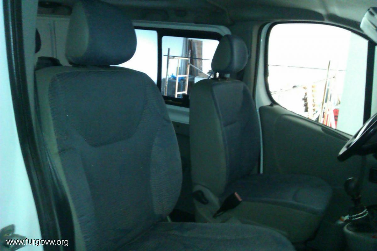

mdgc
El lunes fui a apor el sillon, segun lo tenia lo lleve a lavar el tapizado.
Ayer por la tarde fui a recojerlo y entre un amigo y yo lo instalamos.
Aqui les dejo una foto del resultado.
Estoy muy contento de como quedo.
