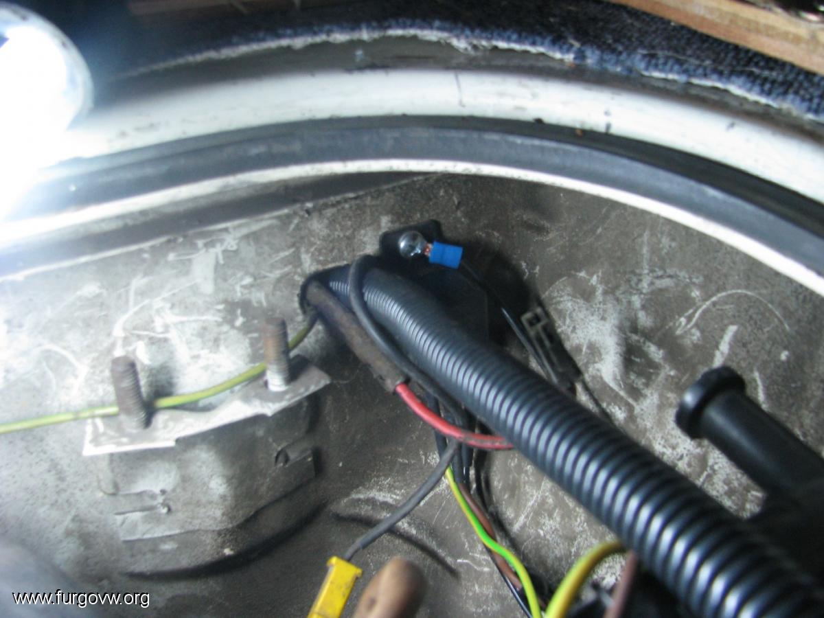

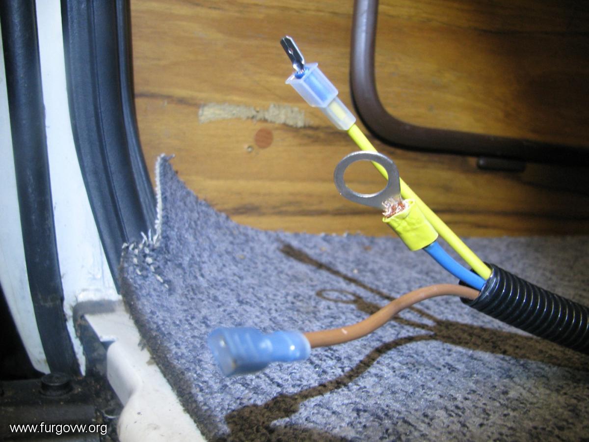

He preparado un tubo coarrugado ,no el mas gordo, con dos cables de 2,5 mm uno de ellos con terminal tipo anilla para M8 y otro faston hembra normal ( mejor que sea un poco bueno y este protegido) .El cable amarillo no hace falta ( en mi furgo) ahora os explico
Lo que vamos a hacer es robar 12v del tornillo ese que viene directo de la bateria y el terminal faston blanco grasoso del cable rojo llevarlo hasta el rele ( osea el cable amarillo que pensaba conectar a ese cable no hace falta).El cable rojo de terminal blanco grasoso es el que TU activas cuando le das a la llave para arrancar.
Y lo he sacado por un agujero que hay al fondo a la derecha en la cuna del motor y al lado el rele con la suerte que el cable que excita el bendix ( el rojo faston grasoso) llega hasta el rele por lo que te ahorras un cable

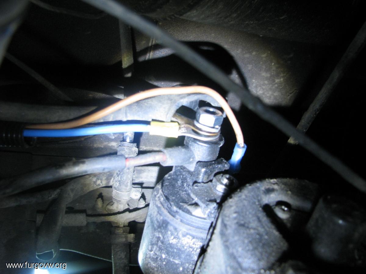

Conclusion que con solo dos cables he podido instalar el rele .El azul (en mi caso) con el terminal de anilla roba 12Vpositivo y el marron ( en mi caso) es el que va a volver del rele con toda la TXITXA intacta hasta el bendix.

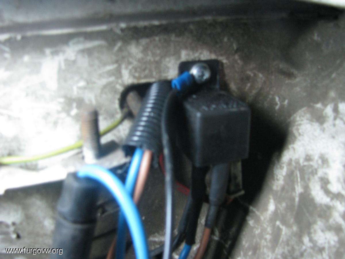

El pin 85 a masa ( cable negro directo a chapa y de paso sujetar el rele)

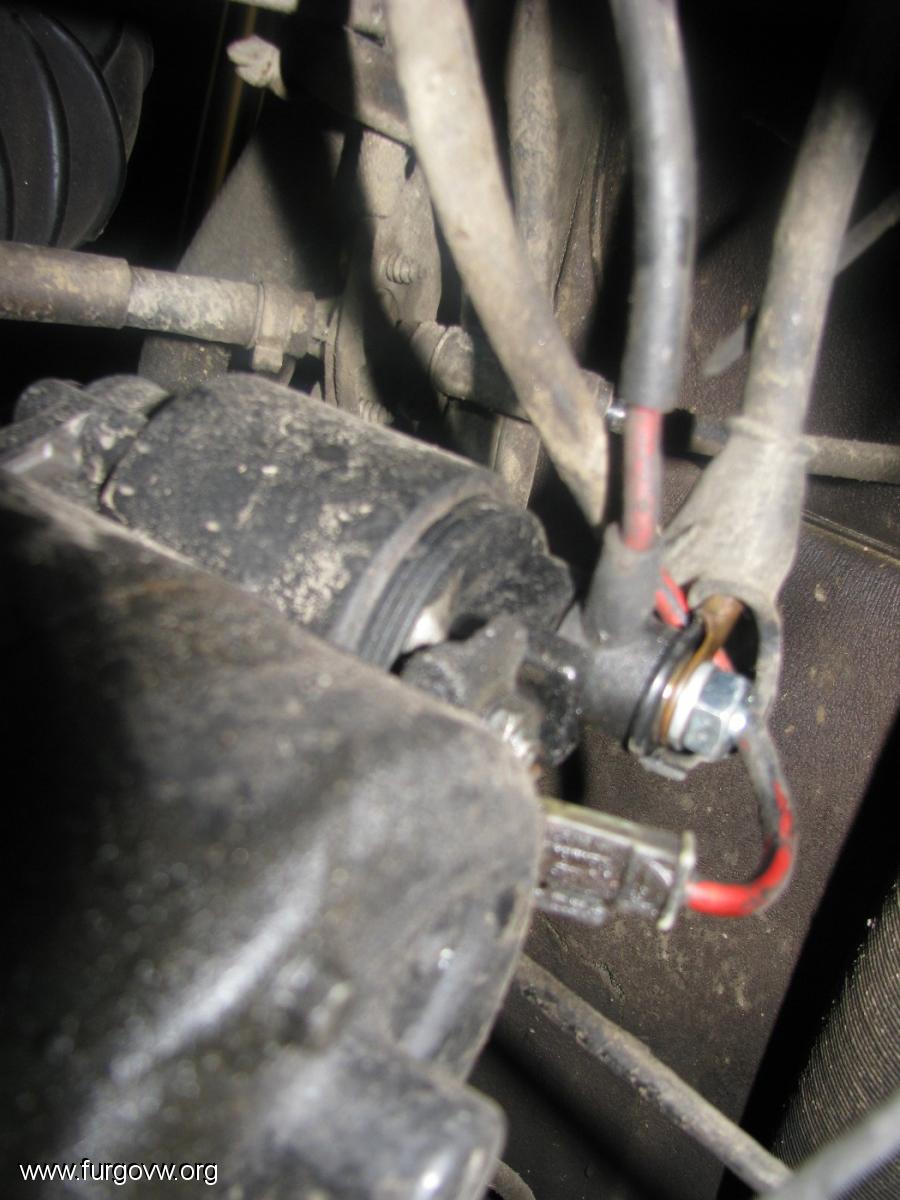

El pin 86 al cable que estaba en el bendix ( el rojo grasoso)
Cuando le doy a la llave el pin 30 (cable azul que robamos de la conexion del motor de arranque al que hay que poner un fusible porsiaca) se junta con el pin 87 que es el cable marron que esta conectado al bendix .BRRRRMMMMMMM sin desfallecimientos.
