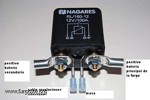

hola gente
he buescado el esquema del rele pero no me he aclarado
prefiero preguntar antes de cagarla
se conecta todo tal cual lo he descrito en la foto

Está correcto, si con "cable de revoluciones del alternador" te refieres al D+, que es el que va al cuadro de mandos para indicar la carga de la batería (que el alternador está produciendo) y corresponde a la salida de los diodos de excitación del alternador.

Gracias.asi ya estoy seguro
