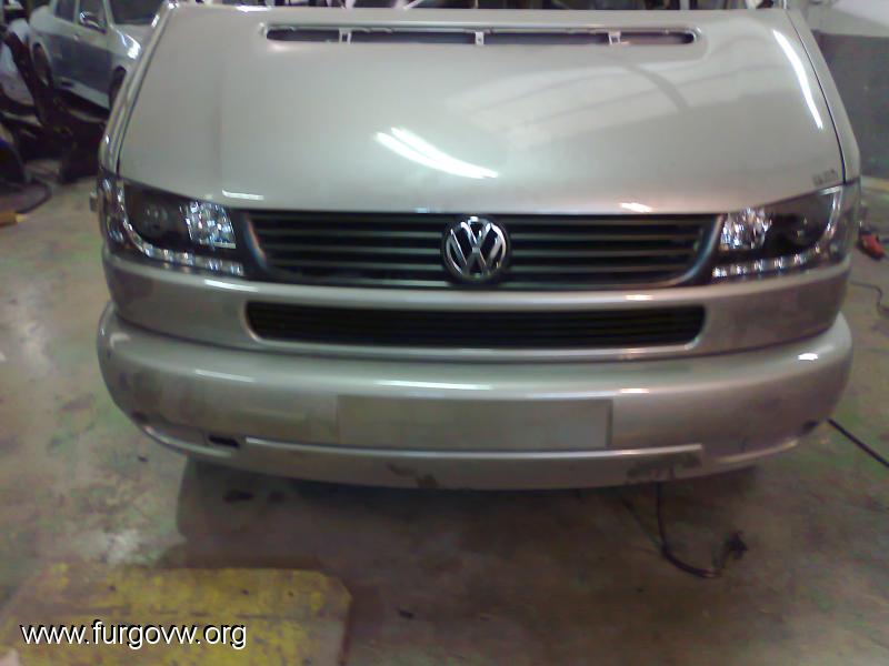

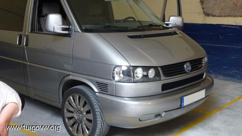

Yo ya los tuve montados (los Depo con angel eyes) en mis dos furgos anteriores (caravelle y multivan), aquí unas fotos del resultado:
Los faros traen un código de homologación europea, pero me temo que tal y como están las cosas como pilles un borde en la ITV no te los pasa, porque estan poniendo pegas con todo lo que no sea original (aunque yo en León pasé varios años itvs con las dos furgos sin problemas).
Respecto de los motores de regulación de altura de los faros no sé como será de lioso porque mis dos ex furgos no tenían, en mi actual furgo precisamente no he puesto los angel eyes por no perder esa regulación, aunque supuestamente vienen preparados para instalar los motores.
El montaje de los faros es practicamente plug & play, aunque en el caso de los depo y en mis furgos tuve que cortar una pequeña esquinita de la parte interior del faro izquierdo porque pegaba con alguna tubería (creo que del radiador del A/A), pero vamos, era una chorradilla.

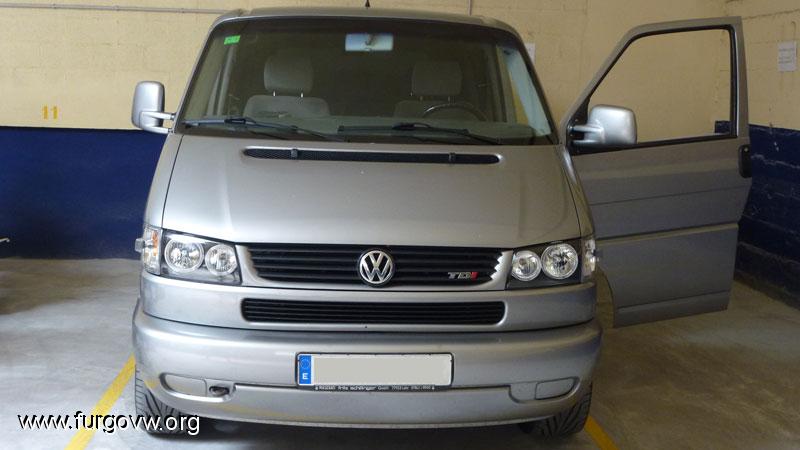

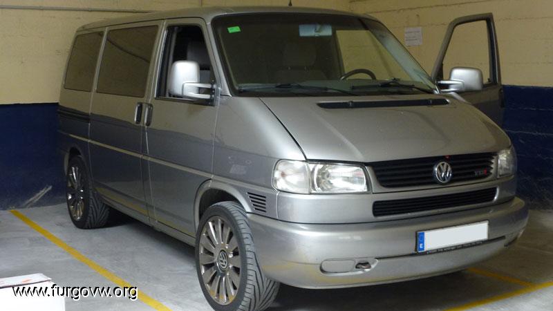

Ya los he puesto. No es nada complicado. Lo que más me ha costado:
1-saber como se demonta la rejilla inferior
2-acoplar el motor de regulación de la altura. He tenido que hacer un poco de bricolaje, pero al final ha encajado.
Lo que si es cierto es que al dar largas, se apagan las cortas. Quizás valdria la pena poner ese relé que comentabais. Donde ha de ir? que relé es el que he de poner?
Gracias por la ayuda

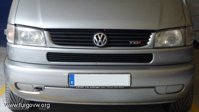

Os pongo las fotos de antes, y de después:

a mi me molan mas los de luz diurna,,le dan otro estilo
Daraal
Si, tambien quedan guapas, pero me gustan más las mias  ;D
Lo que si me gusta como queda es la parrilla completamente negra, incluso la pieza mas cercana a los faros, que en mi caso es gris.
La has pitado tu? como?
