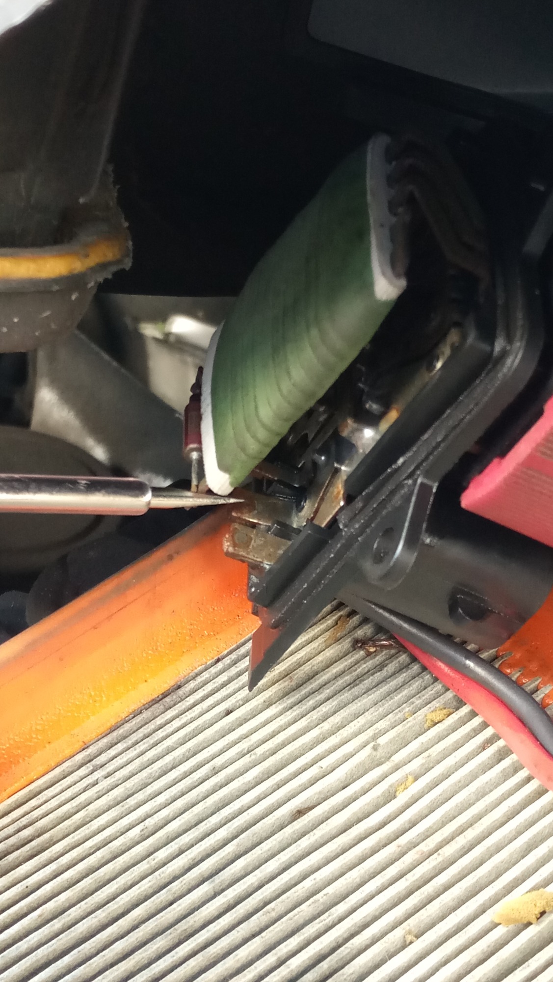

A mí me pasó igual, me fallaba a veces, tenía un mal contacto en la clavija de la resistencia, lo solucione y después de mucho investigar vi que la soldadura más inaccesible de la resistencia estaba partida y tocaba solo a veces. Metí el soldador justo justo y la solde de nuevo, Lleva meses ya sin fallar :) tengo una 2.5dci 140 por si cambiase

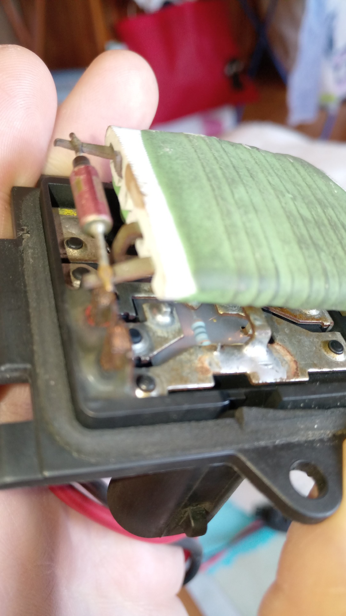

Muy buenas! Estoy con ello y no doy con la tecla. Si puenteo el fusible con el positivo funciona todo bien. Pero yo no veo nada desoldado... Os pongo fotos de todo por si conseguís darme alguna pista. En 3 desguaces no tienen nada... Era por comprar y mientras arreglar el que tengo y dejarlo de repuesto por si acaso.

Creo que ahora ya he aprendido... Yo veo el módulo bien. Comparándolo con otro que pillé en un desguace es igual y no se ve ninguna patilla rota ni nada. Si es verdad que tiene una placa debajo con un fusible que el del desguace no tiene. Oa dejo foto.
También con un destornillador hicimos un puente y funcionaba bien, pero con el tester el termofusible funcionaba bien en principio. Os dejo foto.
edupes
Puentea el termofusible con un cablecito y prueba, si te funciona ya sabes dónde está el problema

No te fíes del tester, puede hacer mal contacto, marcarte continuidad y a la hora de pasar el consumo no soportarlo
