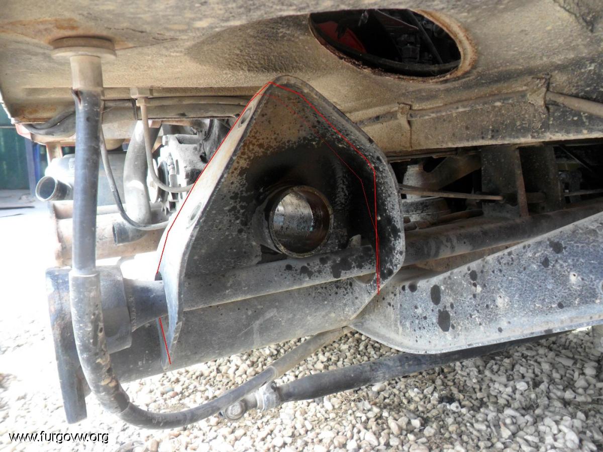

hola me encanta tu merche yo tngo una igual he empezado a arreglarla de chapa y tengo pensado acerle lo mismo meterle llantas direccion asistida soy de sevilla   , cuando tenga alguna duda con el tema de direccion te lo preguntare podrias poner algunas fotos mas y en concreto del soporte que le has tenido que cortar y soldar en la caja de direccion se me cae la baba mirandola enorabuena por la furgona la tienes muy guapa un saludo .baba .baba .panico
fraski
el corte del soporte es por donde marca la linea roja y laos soportes nuevos los hice con pletina de 4 mm.
que a ver si mañana le ago unas fotos y te las subo.
