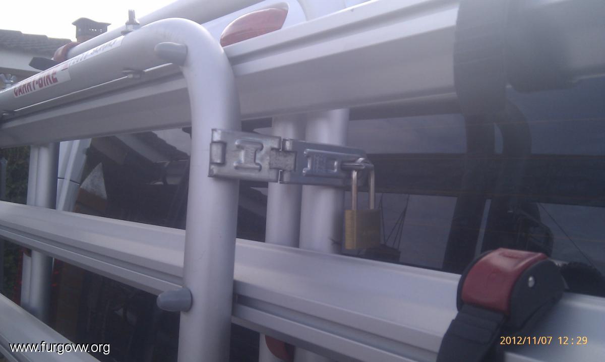

Yo lo hice casero, corte un tornillo m20 (o mayor) la parte que no esta roscada y taladre y rosque con machos para M6, luego solo cambiar el tornillo M5 del porta por un M6 mas largo para poder roscar la pieza y claro luego el taladro del candado.
Tambien le puse otro cierre con candado para que no puedan desplegar el porta bicis para que les sea mas dificil mangarme los accesorios que sujetan la bici por el cuadro.

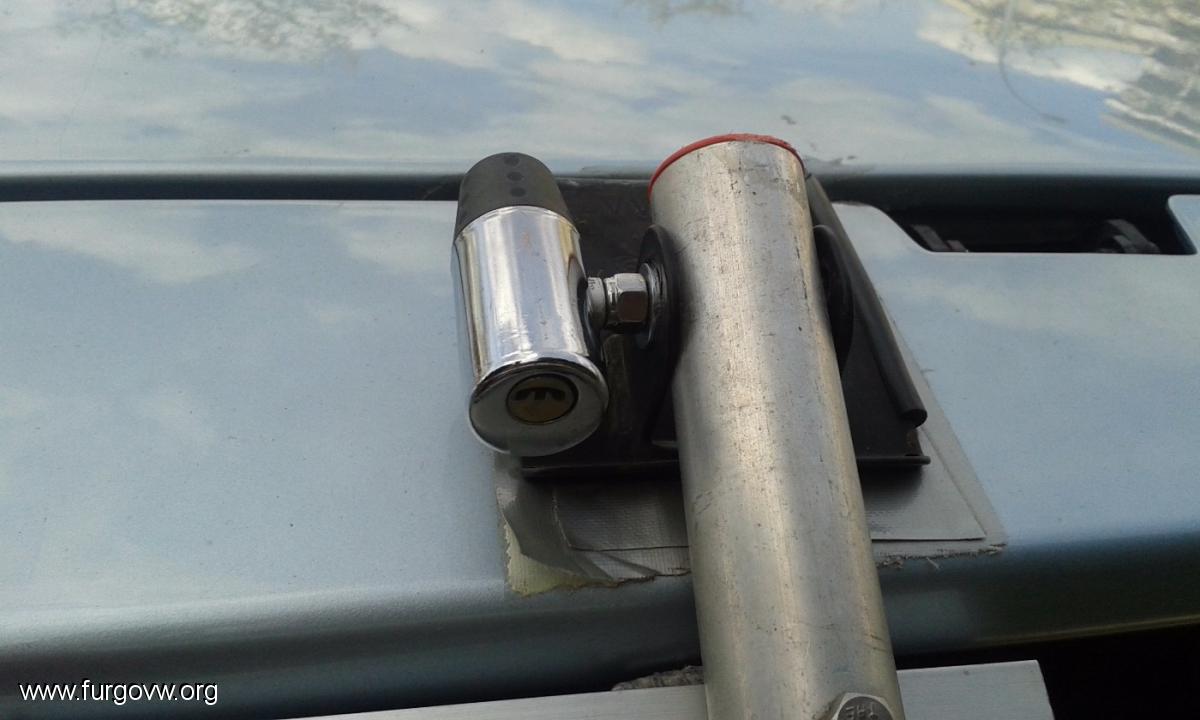

Quiero hacer una pequeña aportación con una idea que se me ocurrió hace cosa de un año y creo que puede venir muy bien en este mismo hilo, sin necesidad de abrir otro.
Compré un par de candados de bici en los chinos y los coloqué en la parte superior del portabicis, como antirrobo.
Mas adelante intentaré explicar cómo lo hice. Aunque tengo un poco olvidado las medidas................
Es preferible llenar los años de vida y no la vida de años............

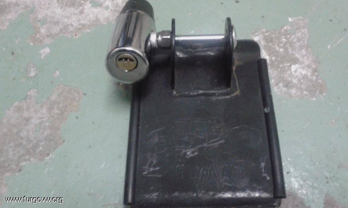

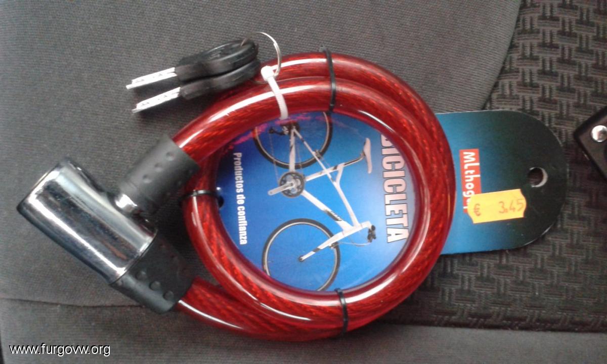

zarauztar

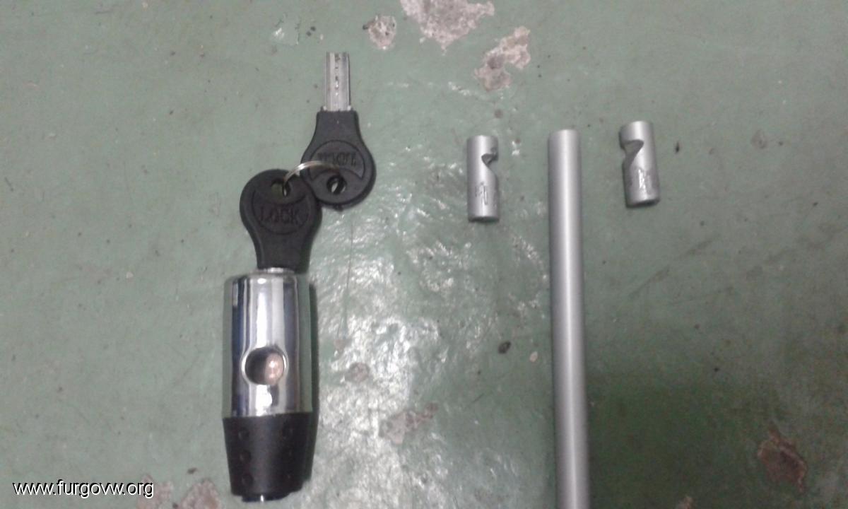

Compré estos dos candados de bici en los chinos. Bien baratos

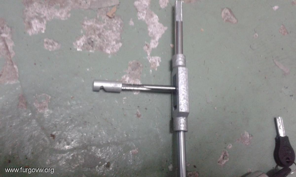

Corté con una sierra la parte donde va la llave. Compré en Leroy Merlin una barra de aluminio (creo que de diámetro 10 mm, no costó mucho, 3 ó 4 euros), también corté dos piezas y con una lima les hice dos muescas de modo que pueda enganchar dentro del candado.
A cada una de estas dos piezas de aluminio les hice una rosca de M-6 (creo recordar), como se ve en la foto:
Le metí unos tornillos de un centímetro más largos de los que traía el mismo portabicis, quedando así:

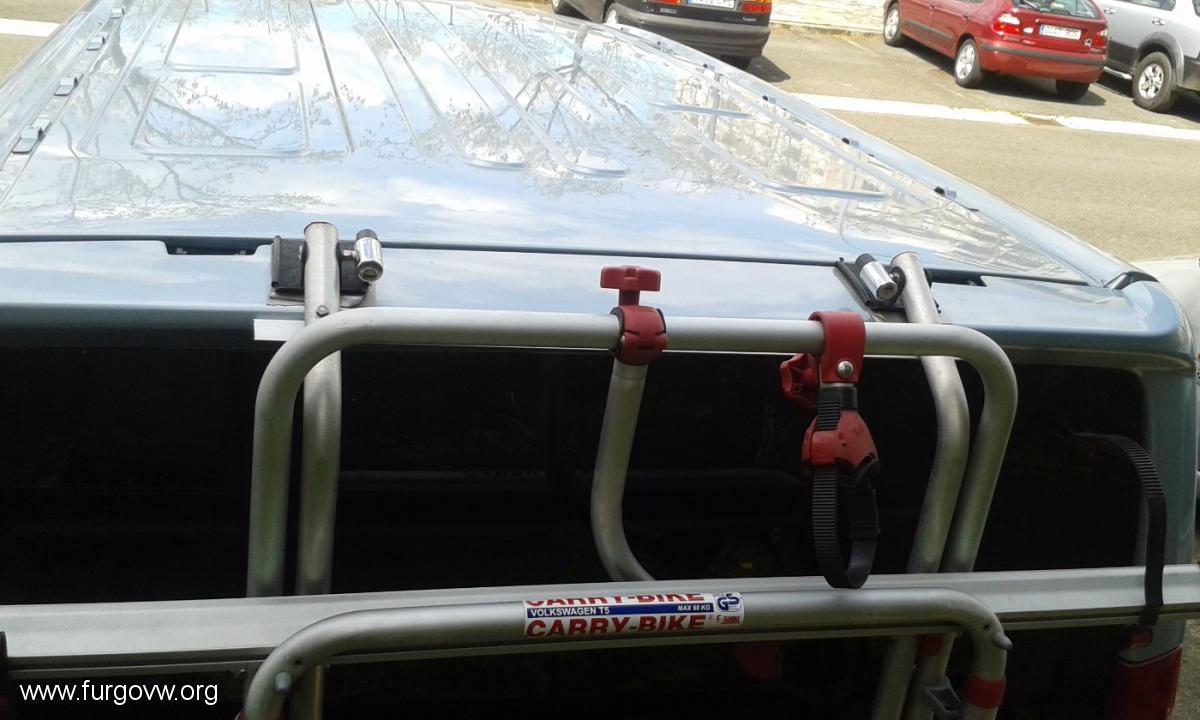

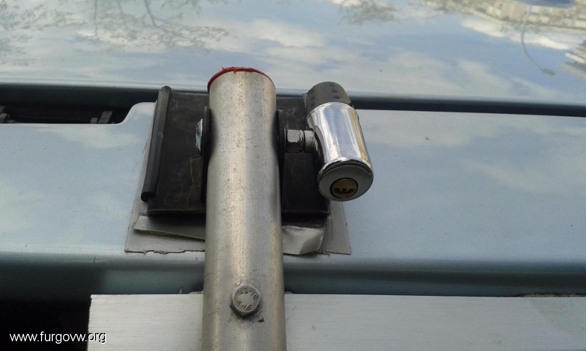

Que una vez montados en la furgo quedan así:
Y el resultado es, el que antes os he mostrado:

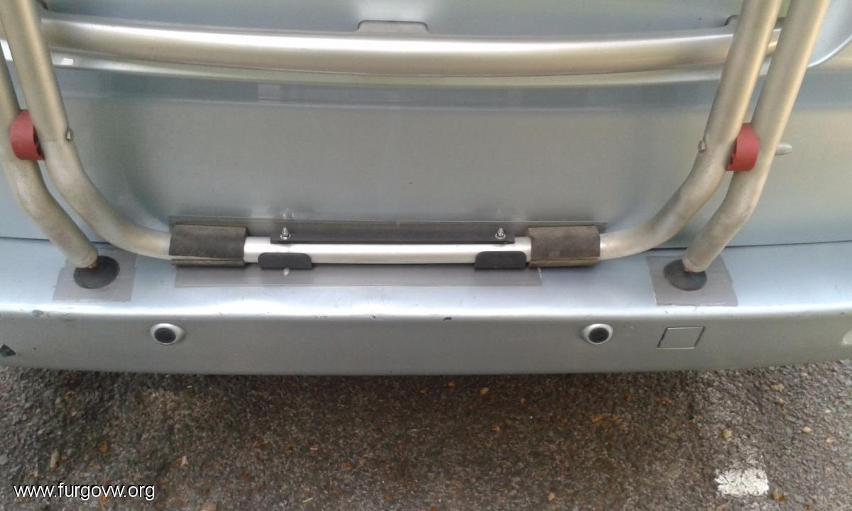

En la parte de abajo le coloqué una barra metálica roscada y atornillada de abajo para arriba. Tal y como algunos habéis hecho en este hilo. Os pongo una foto:
Creo que si alguien se quiere llevar tu portabicis, probablemente se la lleve igualmente, pero por lo menos que no lo tenga fácil......
