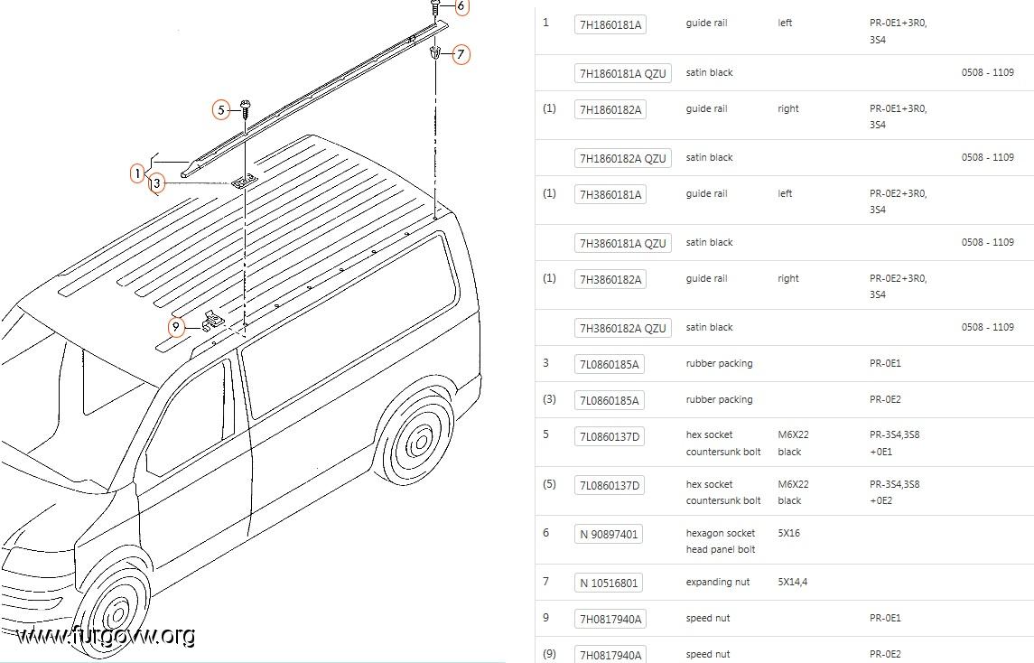

megapopier
Hola me podrías dar la referencia de la guía de techo. Gracias

salvardu
Te adjunto el croquis para que veas todas las partes de las que se compone la guía y puedas hacer el pedido. Ojo con la referencia que pides porque es diferente para derecha e izquierda.
megapopier
Muchísimas gracias!!

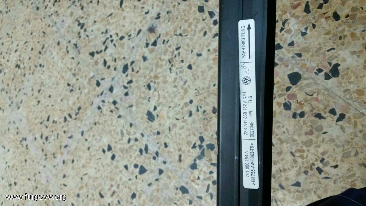

jaime orbital
En la vw creo recordar que cuesta 120 leuros. Si me acuerdo mañana te miro la referencia que tengo la guia por el local.
