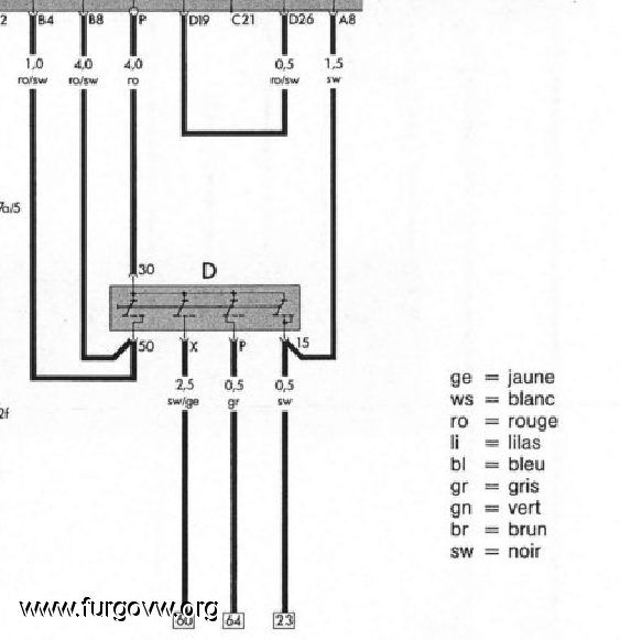

Estoy buscando un cable de desconexion al sacar las llaves del contacto
creo que es un 15 se dice: cable que da 12v solo cuando se ponen las llaves en el contacto y se giran
alguien sabe cual es o donde localizarlo??
saludos
haizkolari
el positivo de contacto (15) es el cable negro mas gordo del cláusor, el negro finito es el 15 del cuadro de instrumentos
este es el esquema del contacto con los colores de los cables
sw=negro

Cojete una lampara de prueba y ves pinchando hasta que en uno de ellos cuando saques la llave se apague!!!
Hay tienes el positivo a través de contacto!!

para conectar la radio y un ordenadore de abordo(temperatura interna e exertna y comprovador de bateria) es mejor usar el gordo negro o el finito del quadro, o ambos me servirian???

si desatornillas el cuadro de fusibles verás un cable faston negro y amarillo ahí tienes 12v de contacto (igual tienes que ponerle fusible en el nº16 para que tenga corriente) puedes usar ese... el negro delgadito no lo uses puedes provocar fallos en el cuadro
