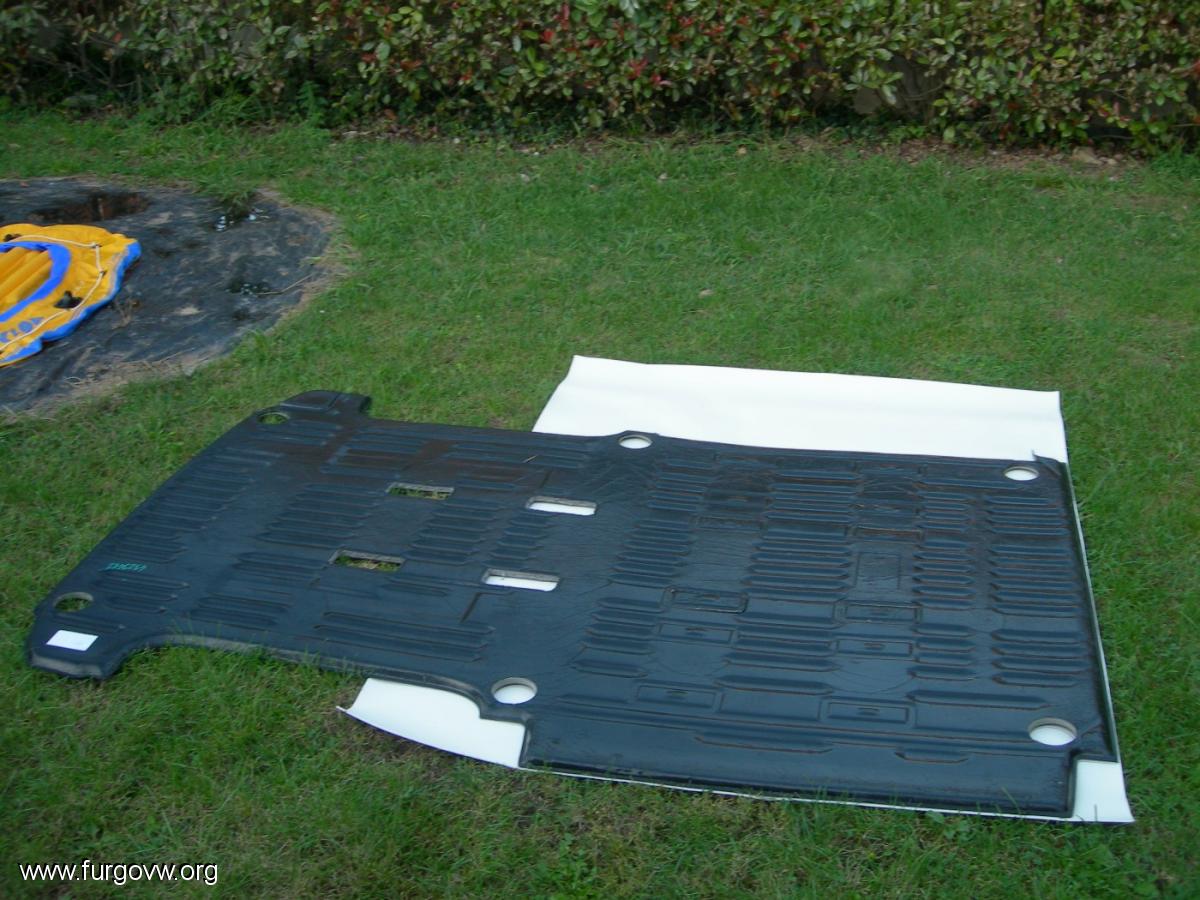

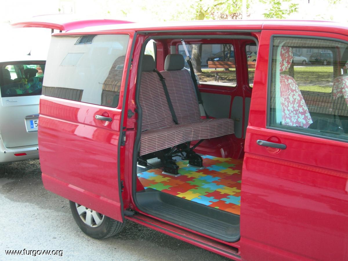

Para tapar las marcas que quedaban donde estaban anteriormente los anclajes, y aprovechando un brico que ví por aquí, me decidí a poner un suelo vinílico.

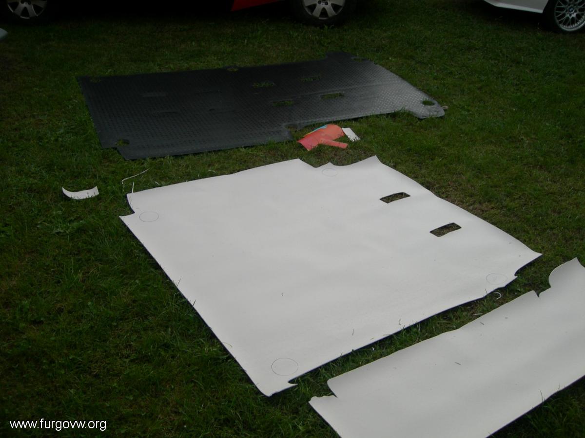

Lo primero que tuve que hacer, fue volver a quitar el asiento y a sacar el suelo original de la furgo para hacer una plantilla...
Después, a recortar con mucho cuadadín...
Y esto es lo que me quedó, el suelo no llega hasta atrás de la furgo, sólo hasta debajo del asiento trasero. De esta manera en el maleterro nos queda el suelo de goma original ( no se mueven las cosas) y nos ahorramos un poco de pasta (el suelo es carillo  ;))
Metemos el suelo original en la furgo, el vinilo encima y... tachan!! Así queda  .palmas .palmas

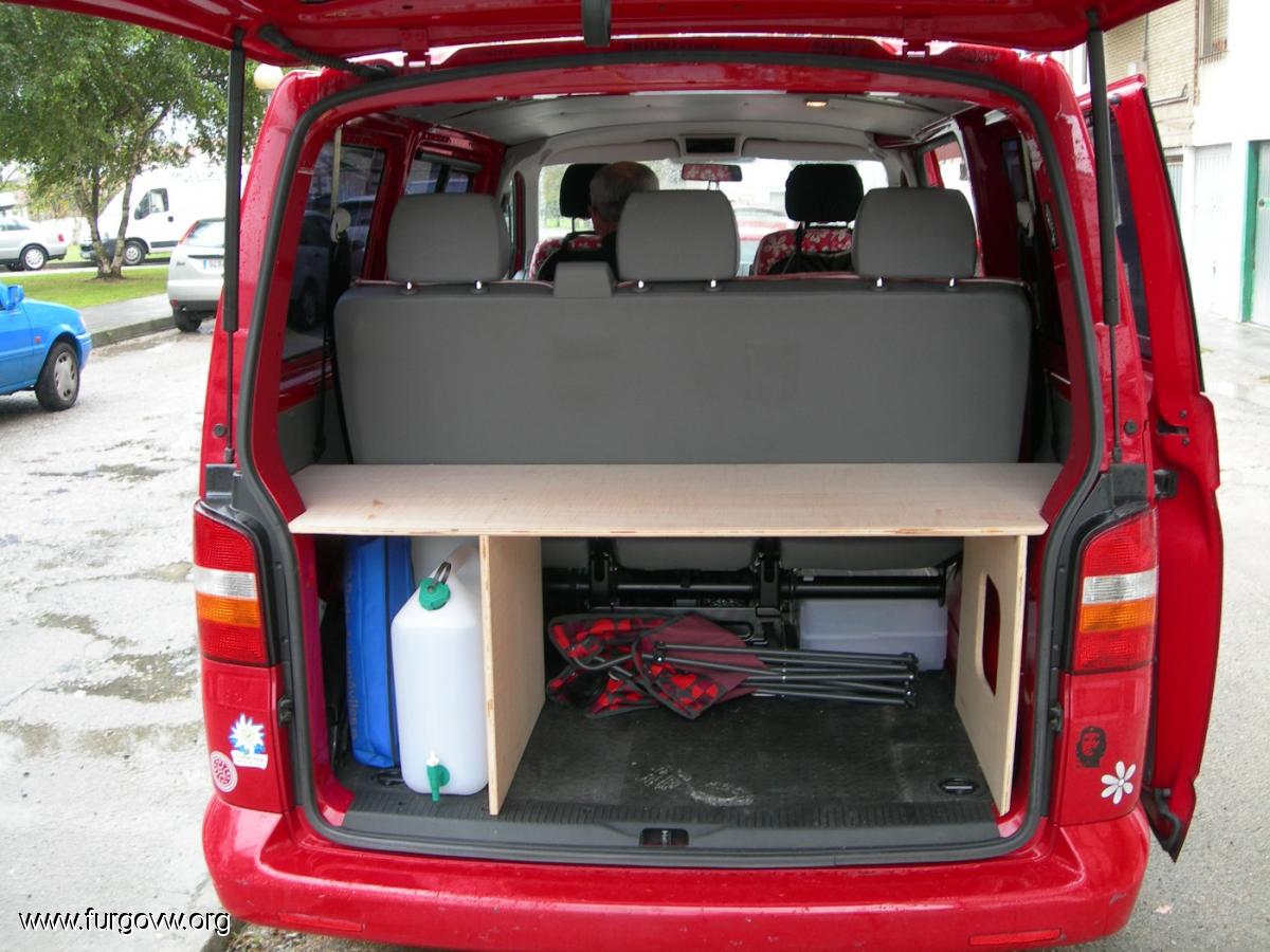

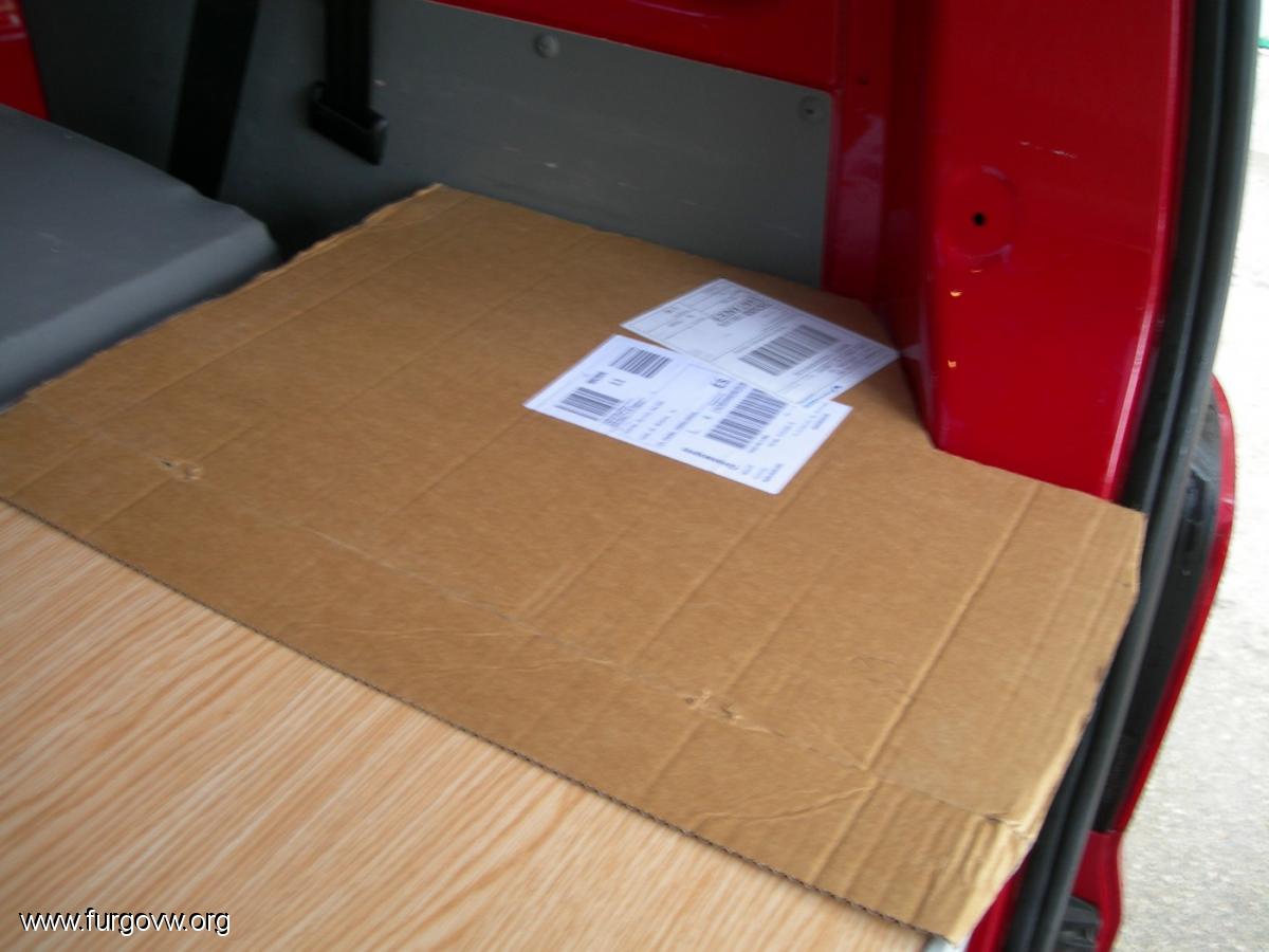

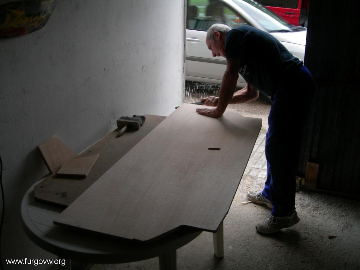

Después de esto, me metí con lo que sería la bandeja del maletero y a su vez la parte posterior de la cama. Lo primero, a tomar medidas y hacer plantillas...
Luego cortar, lijar, pegar... como siempre, mi padre me hecha una mano.
Probamos en la furgo como queda, lo volvemos a sacar...

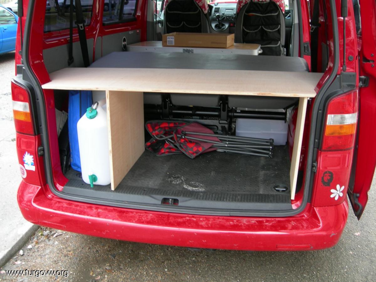

Aprovecho para repartir los espacios pensando qué voy a poner en cada sitio... la garrafa de fregar, la de la ducha, las sillas... En un lateral hago un hueco para aprovechar el espacio de detrás... en fin, todo lo que ya sabeis. La prueba final queda así.
Este ya está listo para la siguiente fase de lijar, pintar y colocar un vivnilo adhesivo en la parte superior (lo siento, de esto no tengo fotos, se me olvidó la cámara  >:().

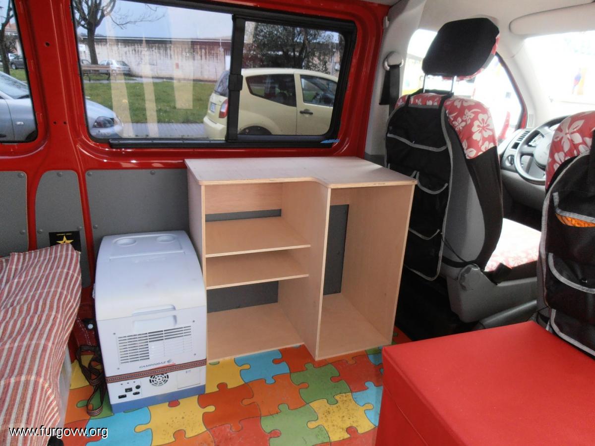

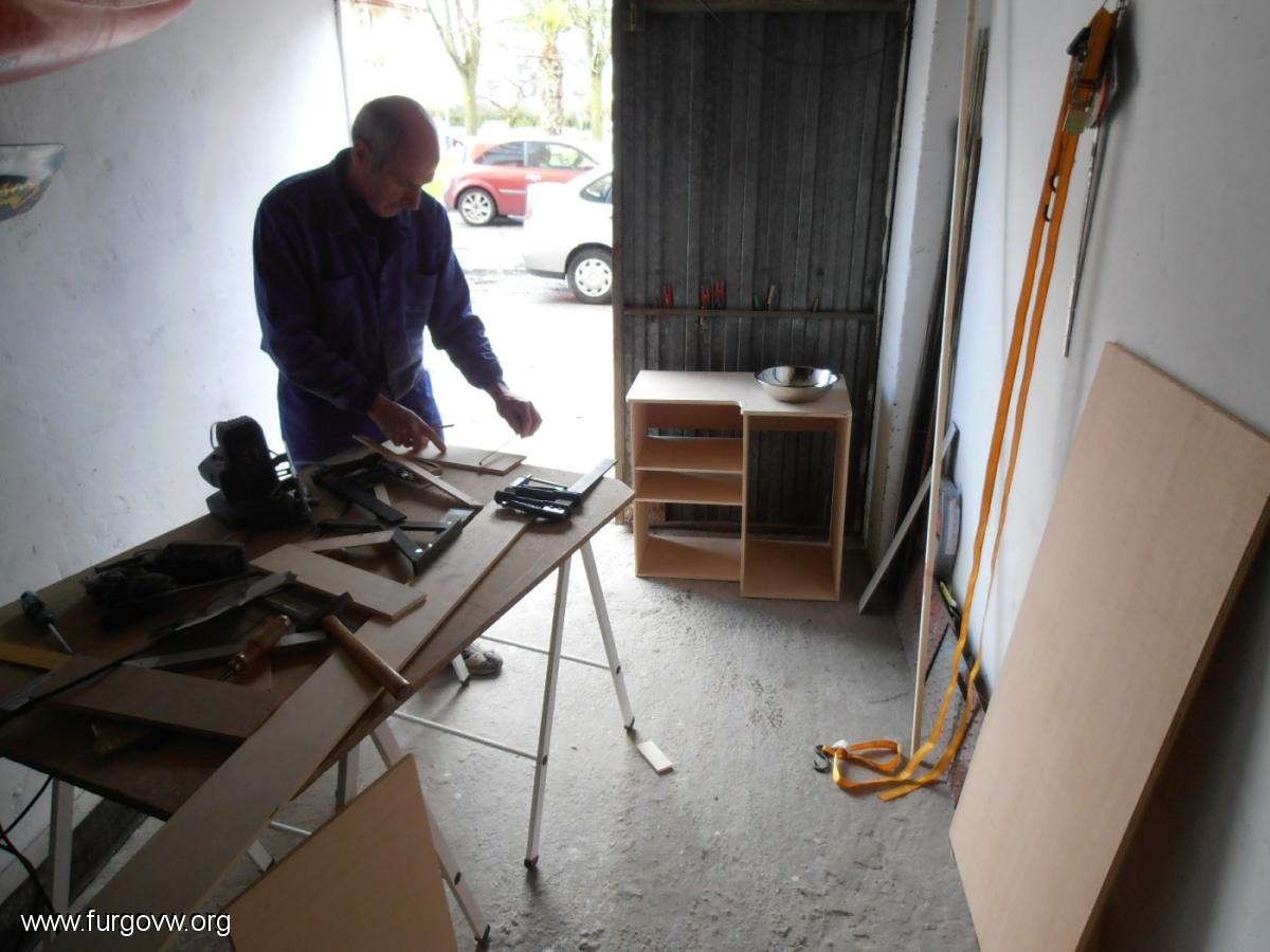

Me pongo con lo que será el mueble fregadero que irá en el lateral de la furgo. Dejo espacio en un lateral para la nevera, y para el caso en el que necesite las 5 plazas de la furgo, quito la nevera y listo.
No tengo fotos de todo el proceso, porque el primer día se me olvidó otra vez la cámara... lo retomamos aquí...

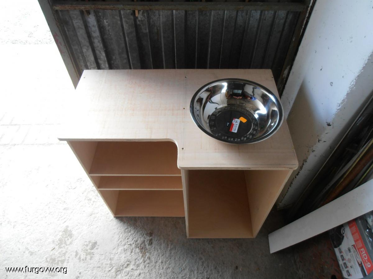

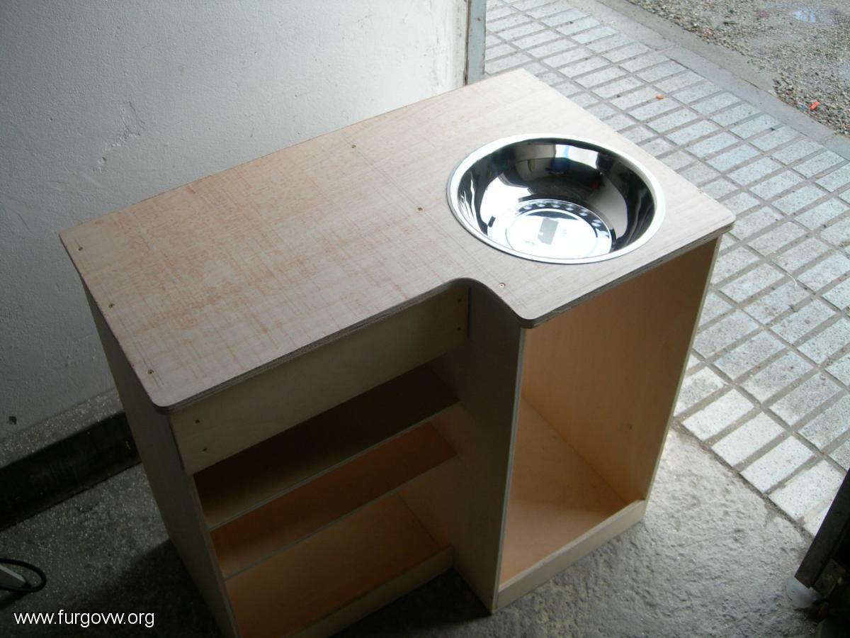

La estructura del mueble ya está, y también tengo el famoso bol de los chinos, que hará de fregadero...
Coloco el mueble en la furgo para ver como queda...
Ponemos el fregadero en su sitio...

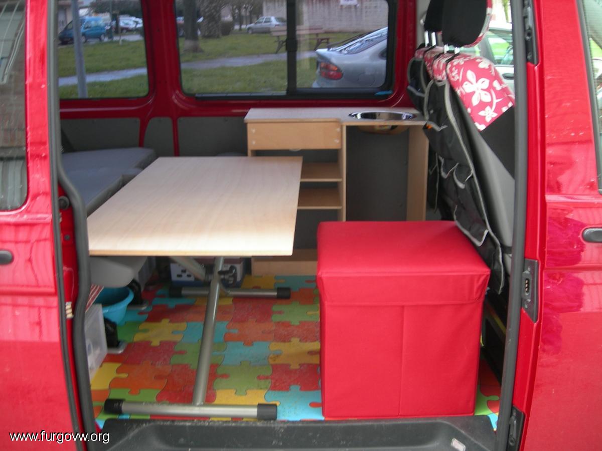

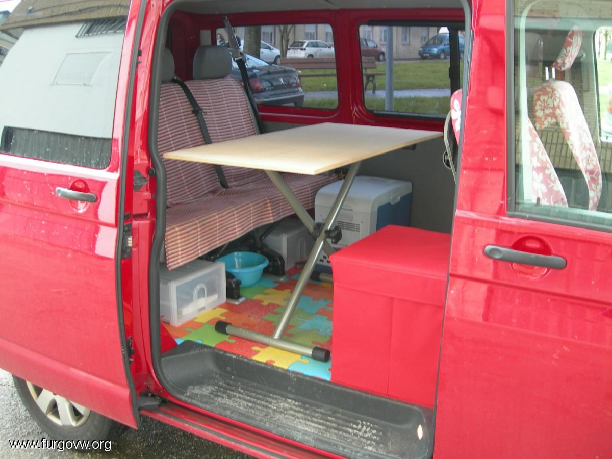

Y nos metemos con lo que será la parte de delante de la cama, y a la vez, la mesa para usar en el exterior (y en caso de apuro, también en el interior). Aquí en posición mesa...
Y para la cama...
La vista de la cama sería esta...
La pata de la cama-mesa es un caballete plegable que compré en el bricoking por 20 € y encima un tablero de 15mm con unos listones por debajo para darle más rigidez. Cuando no se usa, la mesa va recogida en la parte de atrás, encima de la bandeja, debajo de los colchones.
En esta última foto, también se puede observar el cajón del mueble ya puesto y una de las puertas, probando que no pega con nada...

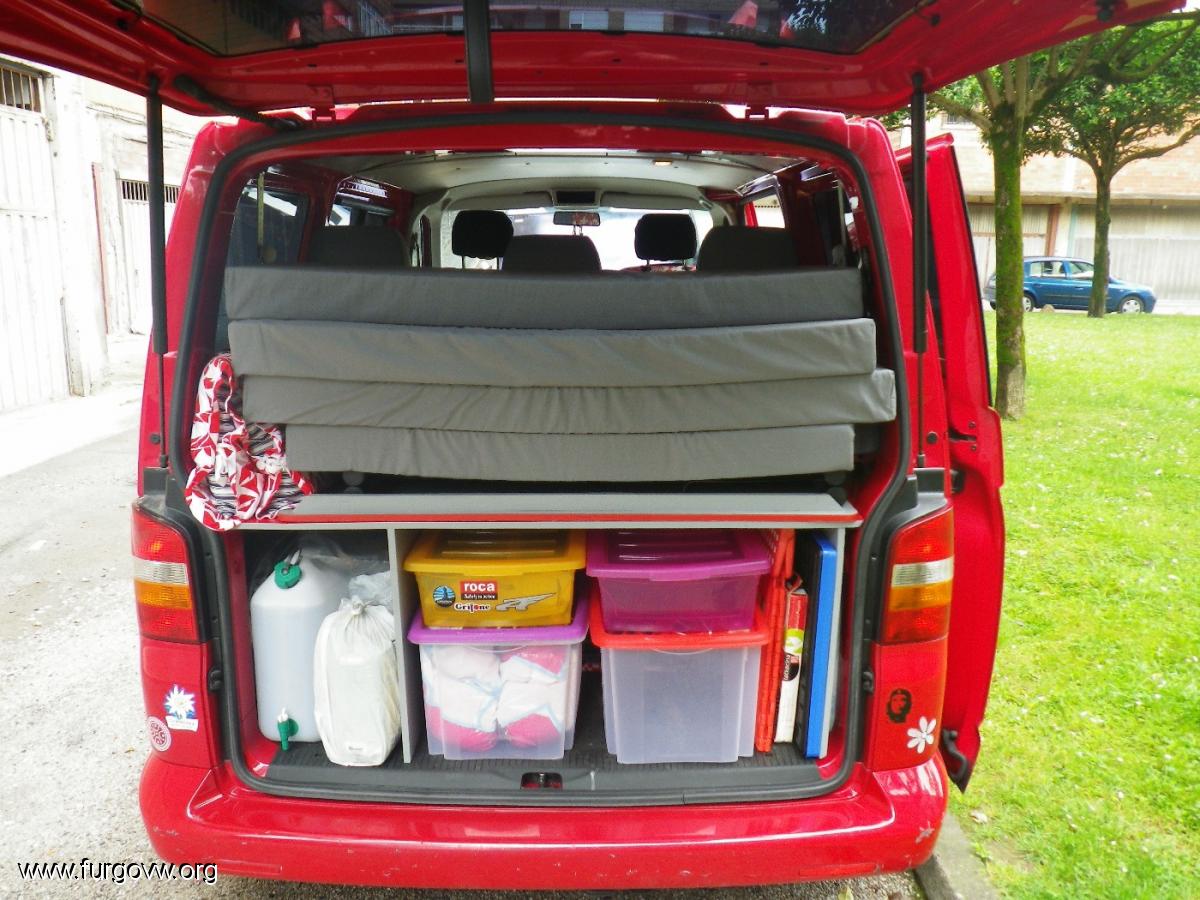

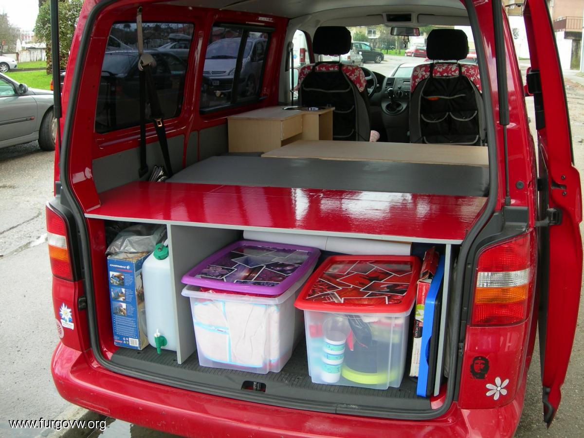

Ya estamos en la recta final, mido y encargo los colchones y lío a mi madre para que me haga las fundas  ;) Lijo, pinto y barnizo todos los muebles (con las prisas y la emoción por acabar no tengo fotos de este proceso) y por fin tengo los muebles acabados y puestos en la furgo. La cosa queda así.Por detrás:
Y por dentro:
