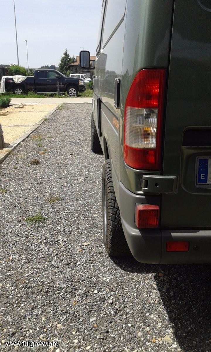

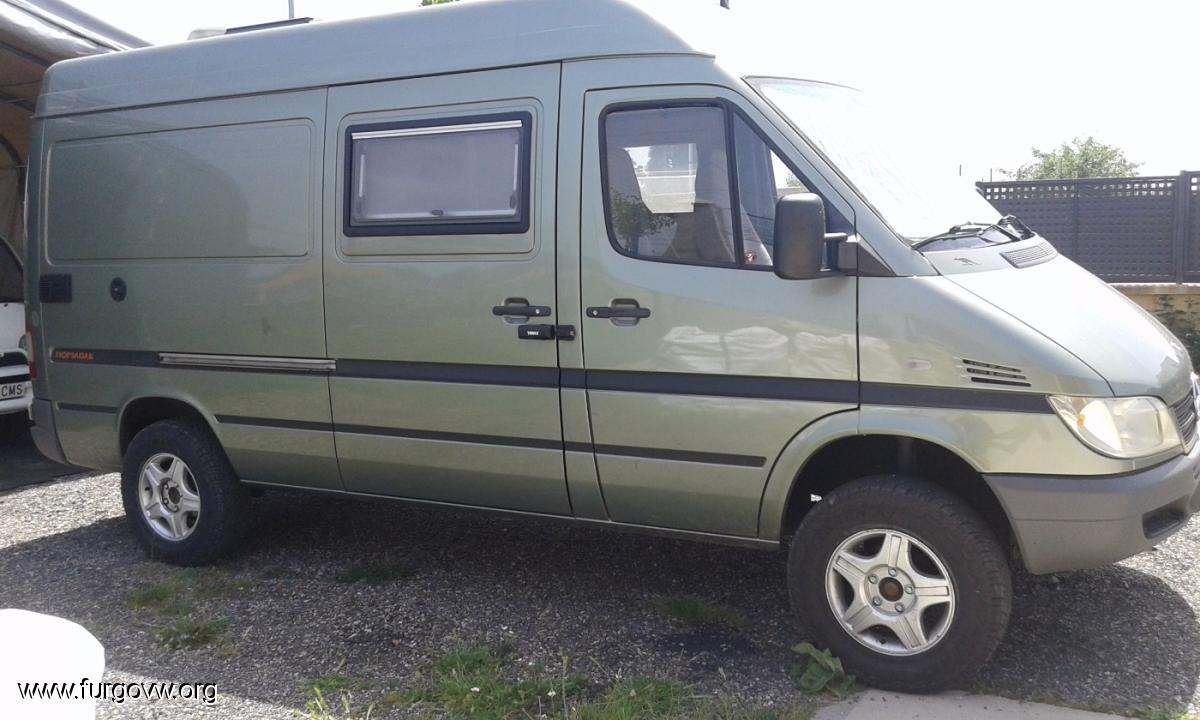

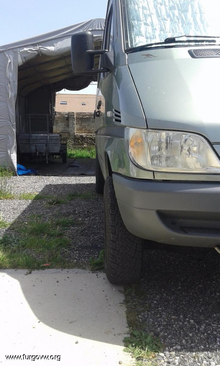

Hola chavalotes, pues he cambiado las ruedas, (otra vez).
Esta vez son unas General grabber a/t en 225/75/16. Las llantas son de 6.5x16 de un Ssangyong Kyron, la diferencia es que desplazan 32 mm cada una con respecto a las originales.
Para montarlas cambié los tornillos originales que tienen el cono diferente al que necesitan estas llantas, y puse un arillo centrador de 0,8 mm casero porque estas llantas en el Ssangyong van cogidas con esparragos y tuercas y se centran solas, y en la sprinter se centran en el buje y la llanta tiene el agujero del buje 1,6 mm mas ancho que el de la furgo.
La primera impresión es sobre todo visual, queda mucho más bonita la furgo con estas ruedas, en carretera tambien me gusta más como va con respecto a las 215/85/16 anteriores.
Xaft

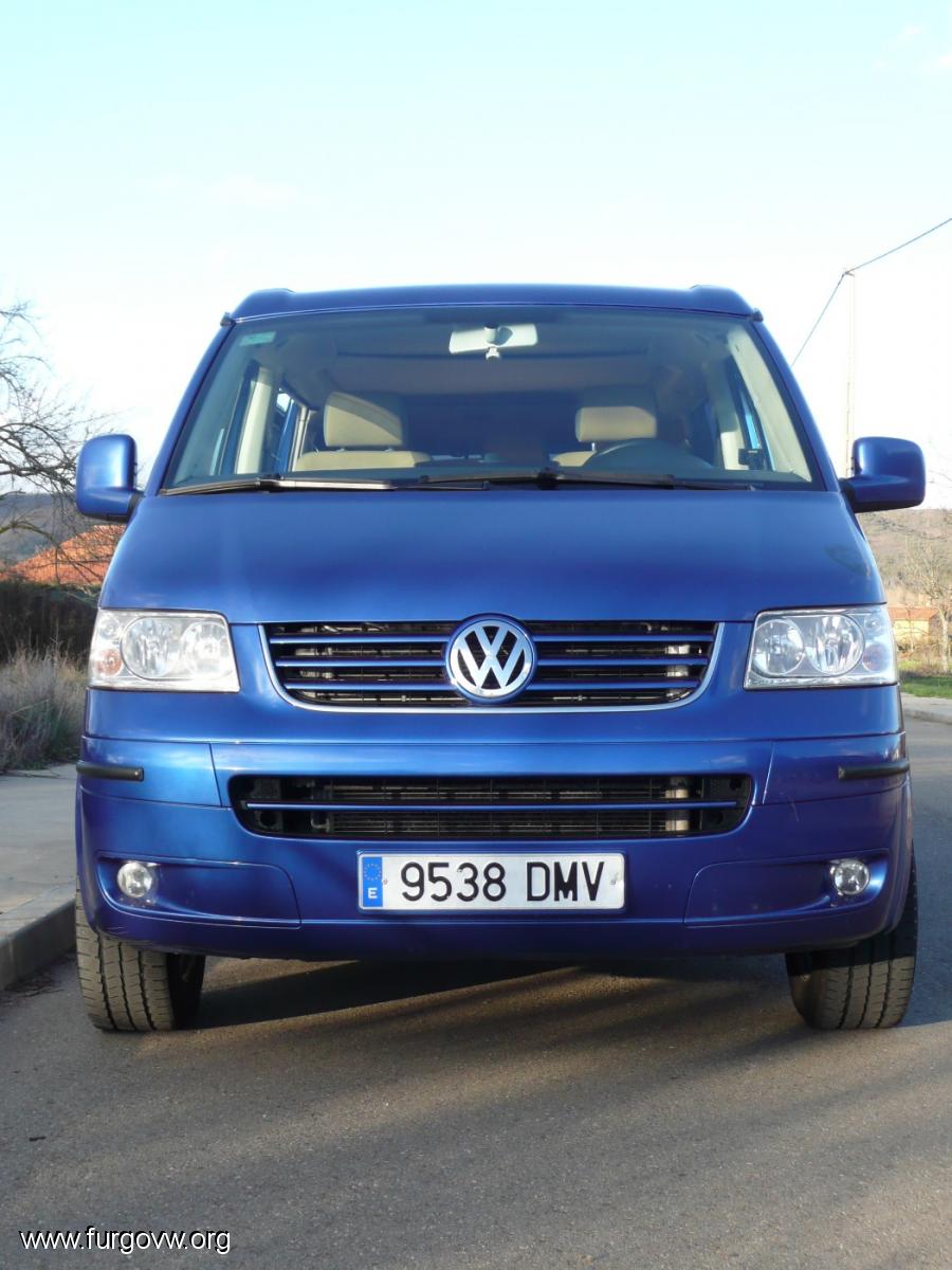

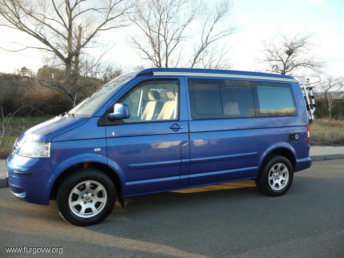

Geras
Ahi las tienes, 7x16, 225/65/16 de rueda de invierno. Tambien tuve que cambiar tornillos y hacer centradores.
Jon_Irun
Son Et20 no?
Que tal la direccion, perezosa? Sobresalian de las aletas?  Problemas de Rodamientos? (al hacer mas palanca, sufrira algo mas..)
La verdad que quedan bien, Tienes buen gusto para las llantas  ;D

Cita de: Jon_Irun en Mayo 26, 2015, 16:15:52 pm
Son Et20 no?
Correcto, et 20, quedaban al ras de la aleta, no como la sprinter que si que sobresale un pelin la rueda delantera. Yo no tuve ningun problema de rodamientos, pero si que notaba la furgo un poco distinta, ni mejor ni peor, solo diferente.
