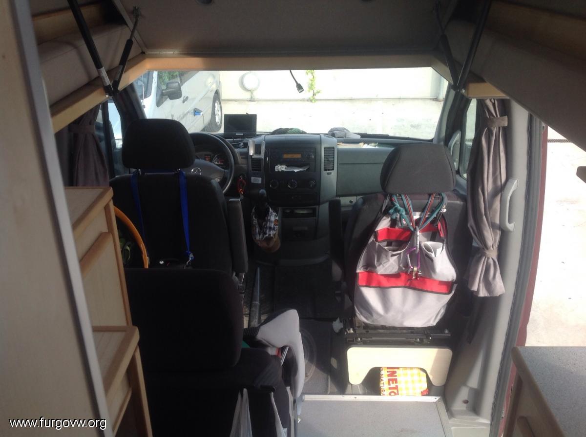

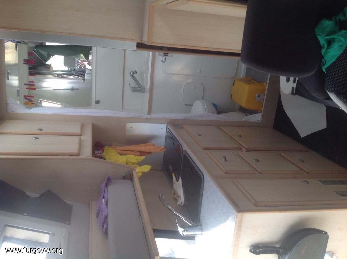

El interior, tiene cama arriba, que baja como lo Nugget, y un par de literas a lo largo, para los enanos, debajo de la nevera

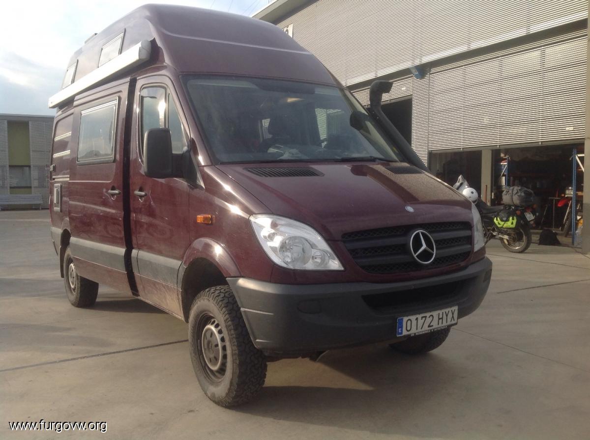

Muy interesante la preparación. Puedes contar alguna cosa más del techo, equipamiento camper.Quién le ha metido mano?
Vista así, parece que haya salido de los Ighault. Se ve un cubrecárter por ahí. Suspensiones? No te cortes con los detalles, que algunos nos miramos estas cosas con bastante curiosidad.

La camperización la hicieron en Cs Reisemobile, en Hamburg, Alemania, alemanes alemanes alemanes, muy rectos y rígidos, pero trato muy correcto y bueno. Y caro, si, tuvimos suerte de estar currando en suiza un tiempo y rebentamos el cerdito y bien rebentado que quedó.
El 4x4 lo montó Oberaigner, en Austria. Según tengo entendido hay tres empresas que 4x4trizan Sprinters, Oberaigner, los de Ighault y Achleitner, segun me dijeron los de CS, a MB les gusta más los de Oberaigner por respetar, en una de sus modificaciones, el tema de los Asr, Esp y todo lo demás. Supongo que todas lo respetan, en fin, me lo miré en su día y entre traducciones y precios ya me fué ok lo de Oberaigner.

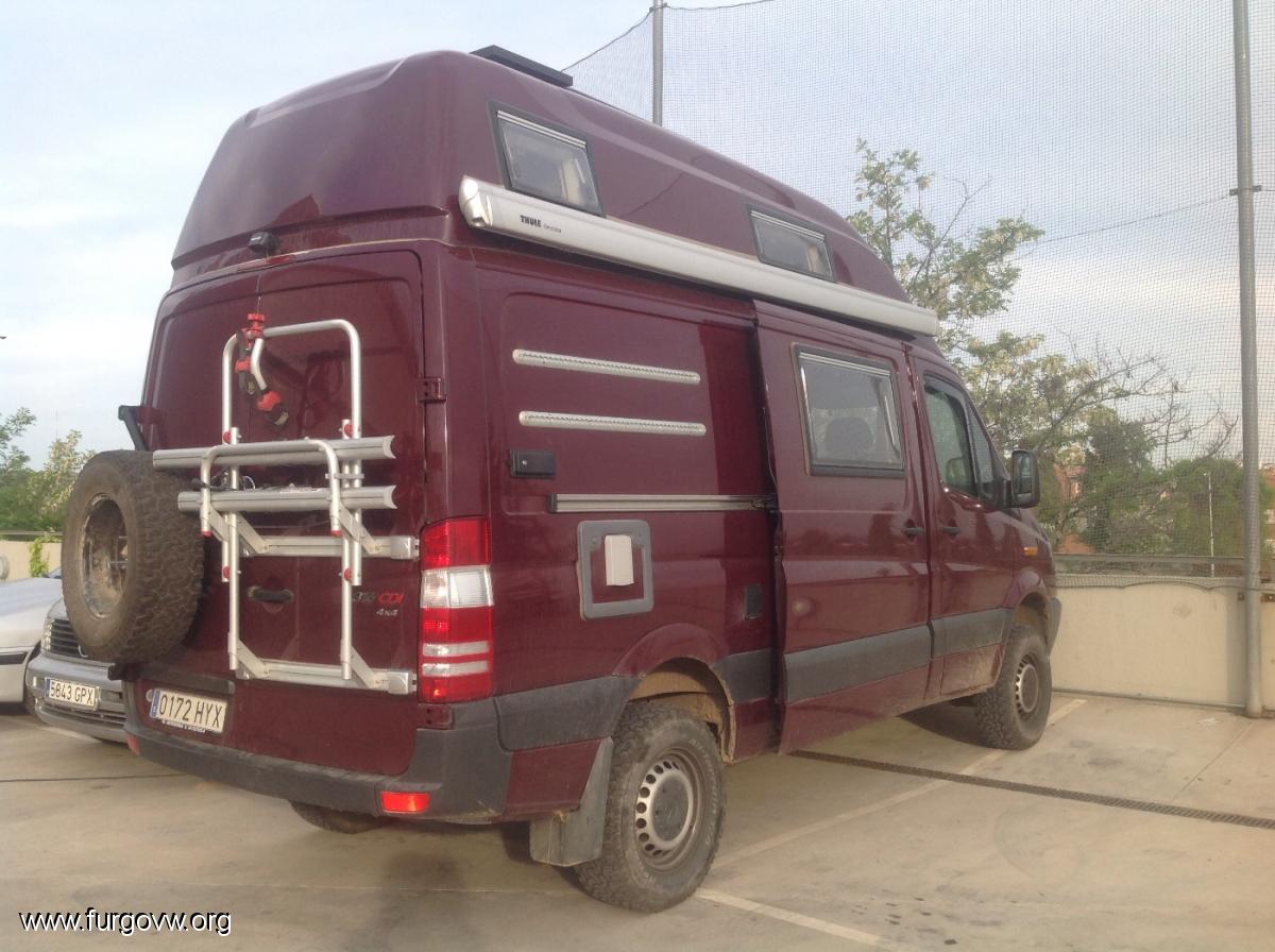

El tapacarter lo instalé yo de chapa de aluminio de 8mm, d la marca N4. Brutal, pesa bastante, pero es absolutamente un tanque. Ahora estoy intentando conseguir un tapatransfer, que queda muy suelto y bajito..
Suspensiones es mi asignatura pendiente, según tengo entendido vienen las originales, y pido opinión y consejo de alguien más entendido. En todo caso, confianza en el señor ingeniero que pensó que el propietario de la sprinter le iba a meter caña, y actuó en consecuencia...alguien que sepa de suspensiones, qué me recomendáis? Lleva las de origen, neumática delante sin muelle (creo) y ballesta detrás y barra de torsión..
Menuda chapa os doy, sorry  :roll:
De zapatos llevo unos BF AllMountain 245/75 R16, como en Suiza te obligan a tener dos pares de juegos de ruedas invierno-verano, éstos me valían para todo, y la verdad es que estoy súpercontento..
Ah! Y hace una semana acabé el portarueda del portón, currazo pero ha quedado bonitobonito..
