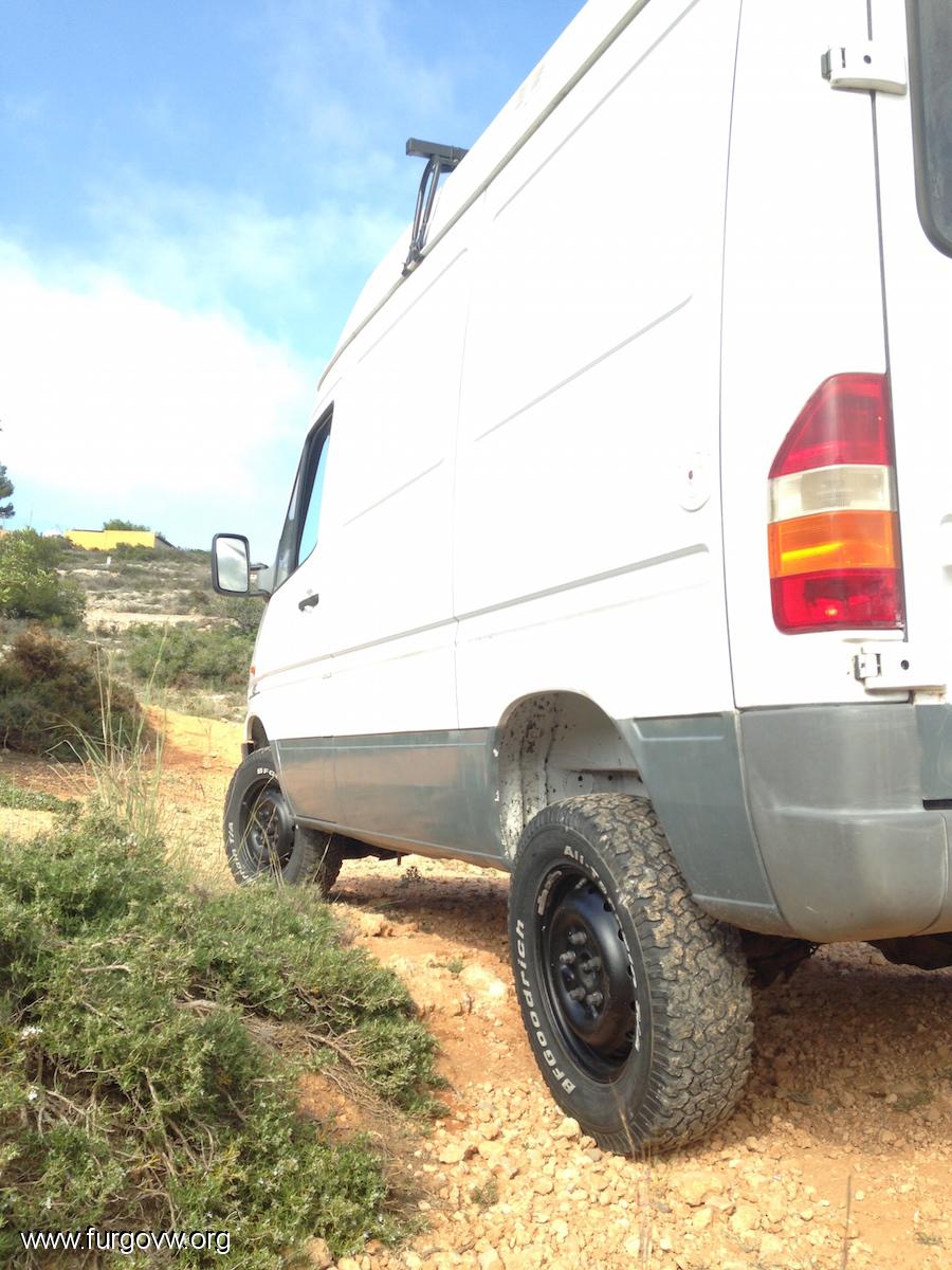

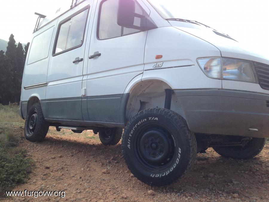

Ya puestos, pongo unas fotos de mis suspensiones traseras, y comentamos:

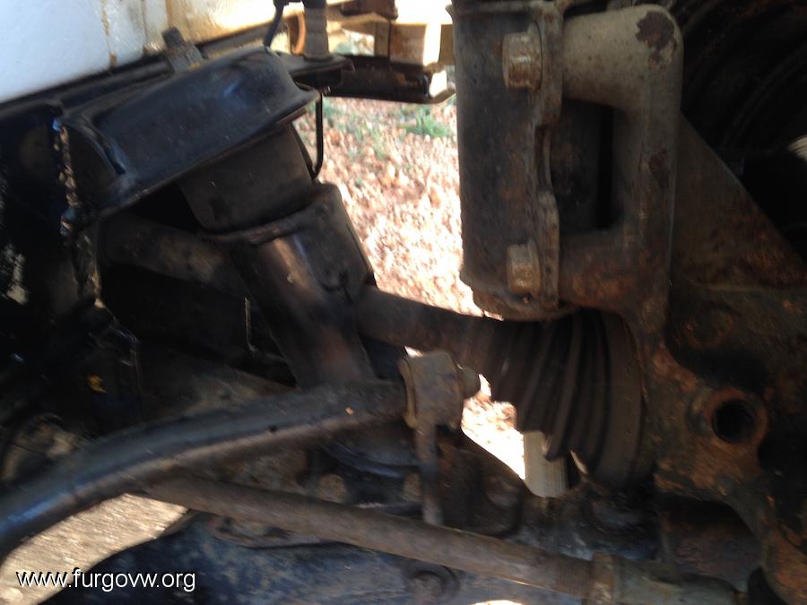

Eje delantero comprimido a tope:
Eje delantero extendido hasta quedar la rueda en el aire:

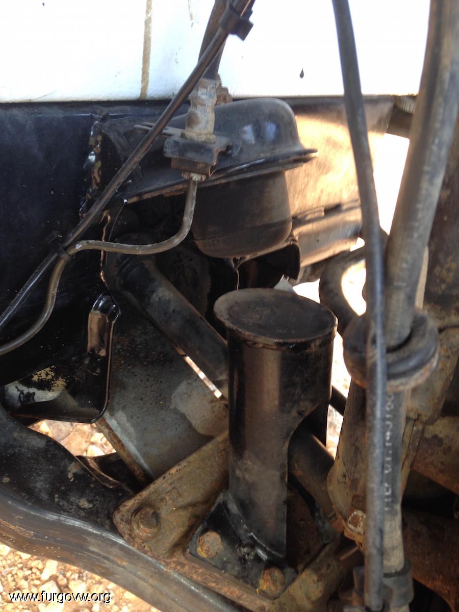

Eje trasero comprimido "a tope"
en el eje delantero, no se si se podrian recortar los topes para ver si la rueda puede entrar algo más, y tampoco se si se podría poner un amortiguador más largo para ver si estira un poco más la pata.
En el eje trasero, ni en un cruce de puentes forzado llegas a tope a compresión, con la perdida de recorridos que supone.  O la estabilizada o la ballesta limitan la compresión hasta el tope del eje.
Y en el otro lado, a extensión tampoco se si me limita la ballesta y o estabilizadora, o estoy llegando a tope de extensión del amortiguador.
Está claro que esta suspensión está diseñada para rodar cargado y no balancear, pero eso que es una ventaja para ir a 120 por asfalto con 1.500 kilos en la caja, es un problemón para andar por campo.
¿alguien ha soltado las estabilizadoras? ¿montado amortiguadores más largos?

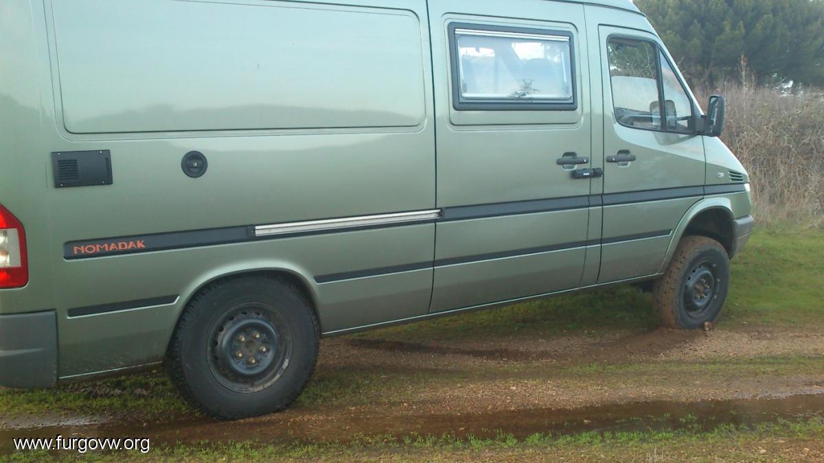

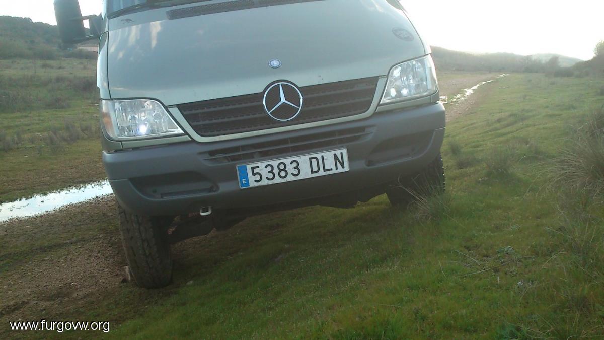

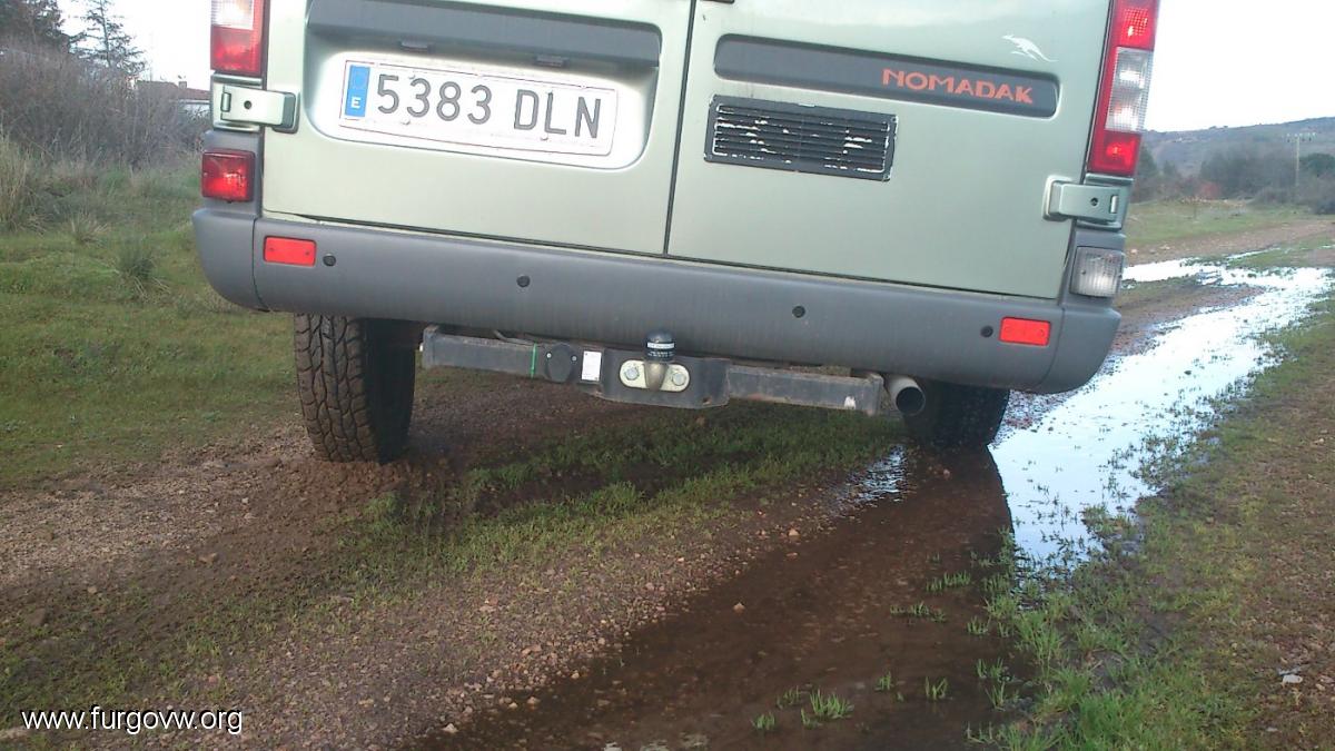

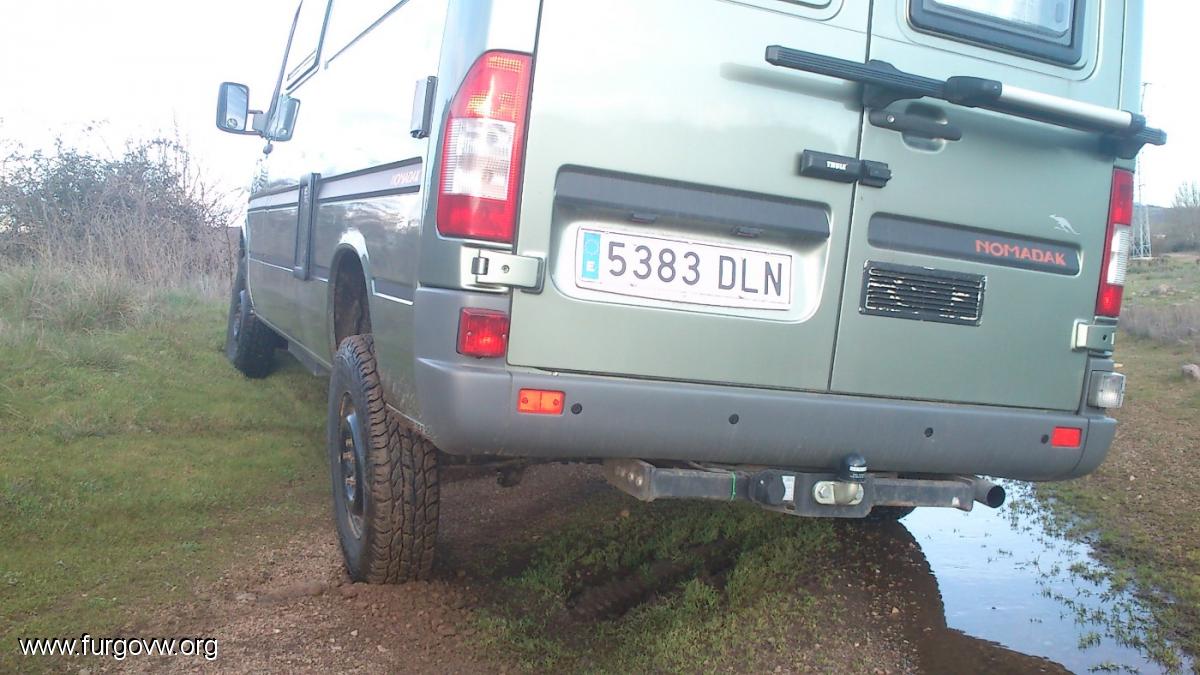

Unas fotos de cruce de puentes sin estabilizadoras:
Sobre todo mejora el eje trasero, el delantero no hay mucho margen de mejora al llevar trapecios.

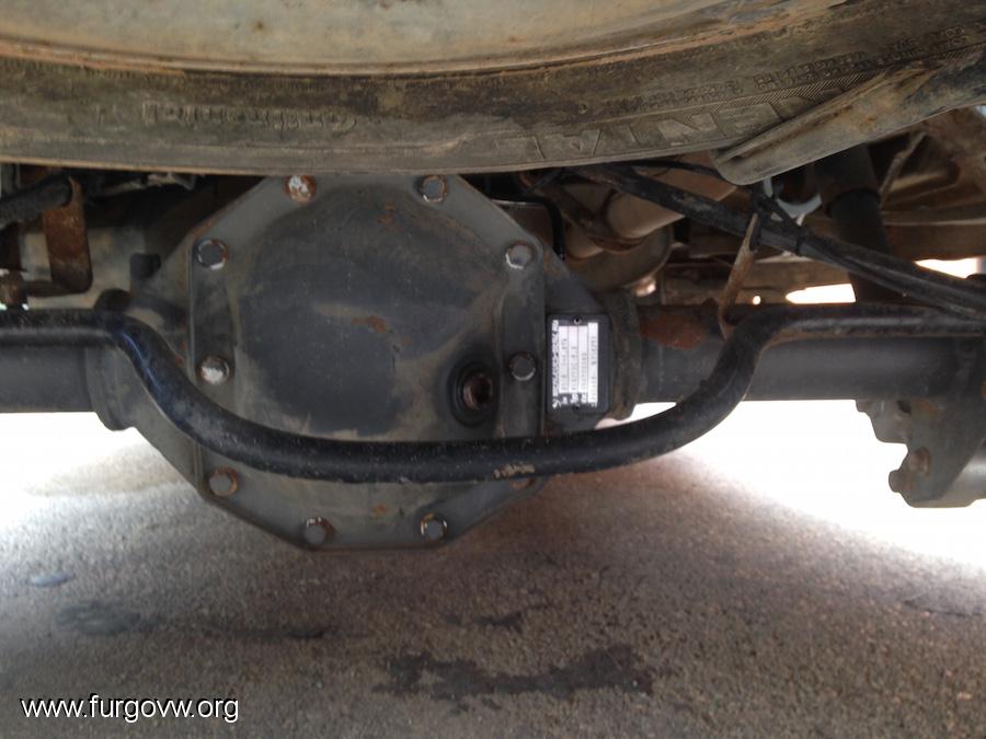

ensafer

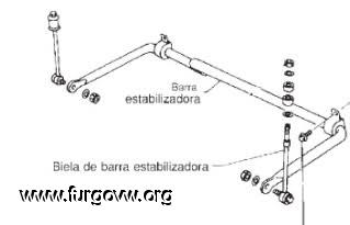

Son unas barras, ancladas al eje por los dos extremos y al chasis.  Tienen  normalmente una forma de "U", donde las puntas de la "U" van al chasis, y el centro de "U" al eje. Su misión es intentar evitar el balanceo de la carrocería, tratando de que el eje se mantenga paralelo a esta. También puede ir montada del revés.
el principio de funcionamiento es que esa barra se "retuerce" cuando actúa la suspensión.
Ojo, cuando pillas un badén no hace nada, solo cuando pillas baches con una rueda solo, o entras con velocidad en una curva y la carrocería se inclina.
Esto, que es genial para asfalto, es una putada para campo, ya que limita el movimiento del eje para adaptarse al terreno.
Algunos 4x4 como el Wrangler nuevo o el GR llevan un sistema eléctrico que desconecta la estabilizadora cuando entras al campo.
Mucha gente se hace desconectadores manuales, cambiando uno de los tornillos por un pasador.

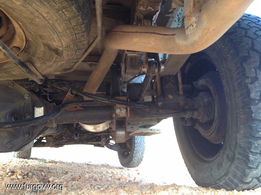

Esta es la parte central de la trasera mia:
NO es recta, porque salva la bola del diferencial.
Geras, ¿no llevas de normal las estabilizadoras, o las quitaste para probar?
El eje trasero tuyo articula bastante más que el mío, también es cierto que pesas bastante más (300-400 kilos, seguro). A ver si puedo medir el espesor central de la ballesta, porque he visto que hay tres o cuatro grosores difernetes, y me da que llevo el más grueso.
No me vendria mál ablandar un poco las ballestas también...

Las quité para probar y no creo que las vuelva a poner, me gusta más asi, la furgo va más suave y en carretera no noto diferencia.
Aparte de las barras el problema es que los amortiguadores sujetan poco, y los traseros están mal ubicados, deberian ir sujetos más cerca de las ruedas.
