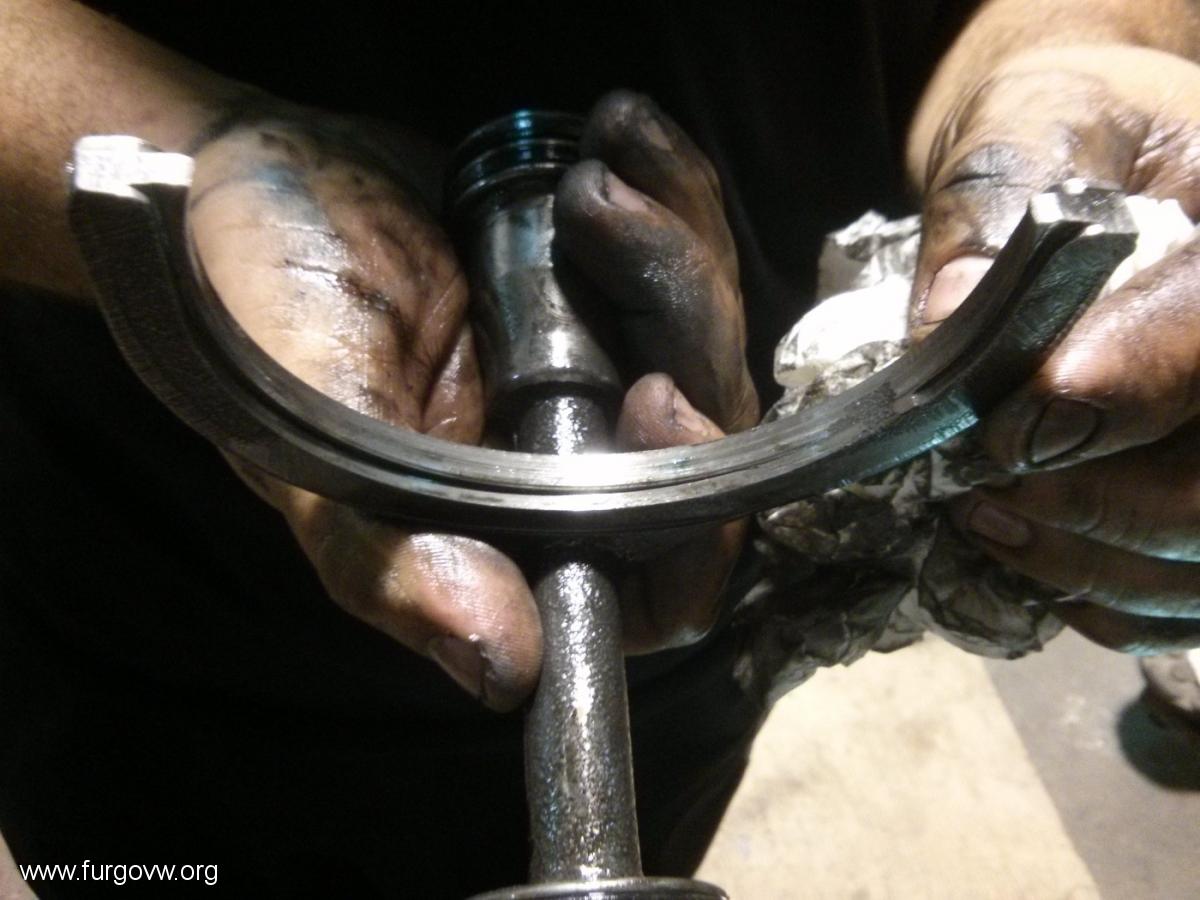

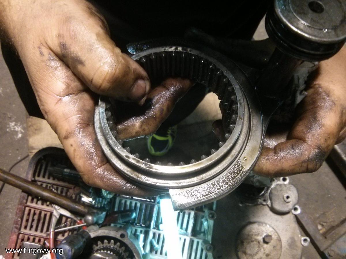

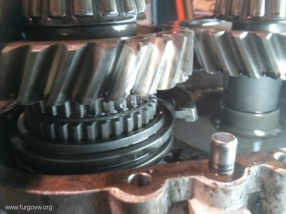

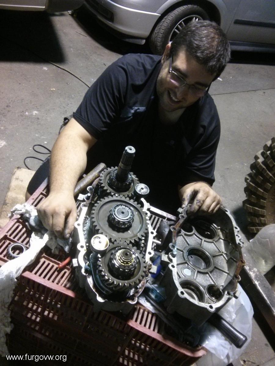

bueno ayer le lie la manta a la :( cabeza (despues de pasearla en grua) y transfer al suelo
ahi vemos en la orquilla del desplazable que el filo se ha desgastado y el joio se sale de la ranura.
mi amigo paco sueños arreglando las cosas que yo jorobo( que haria sin el)
bueno me al tornero a llorarle un poco
CONTINUARA.........................(eso espero)

gaby callejon
ya tengo al tornero trabajando limpiar la pieza, crear en torno el labio con apoyo en acero y soldarlo,mañana antes de montarlo lo enseño

ensafer
No veo clara la foto, parece que has roto la horquilla que desplaza y conecta las reductoras o el 4x4 ¿no?  No parece dificil de reproducir, sea en tornero, o en corte por agua, aunque la broma igual es como media transfer traida de Alemania.
Por lo menos no parece que lo que se haya roto se ha movido mucho y ha arrastrado entre los engranajes.
