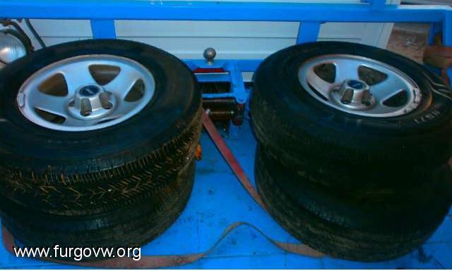

Vi a algun forero con estas llantas, mi duda es un plug and play de esos o hay que hacer alguna adaptacion?
Muchas gracias
La foto

Son de Jeep?
si es así, buscaría unos tornillos excéntricos... en ECS tunning hay..

Son de Jeep y vi algun forero que la tiene montadas. .baba
Que es eso de escentrico q no tengo ni idea?

Pues..... nosostros usamos 5x112, y esas son 5x114. Los tornillos excentricos hacen que aprieten correctamente, y esos mm de dif. no afecten a la colocacion de la rueda y quede descentrada, ajustandola perfectamente.
Aunque ten encuenta que los pernos pueden dar algo de juego y "quizas" con las tuercas originales ajuste bien, comprueba antes y decides despues  .loco2
