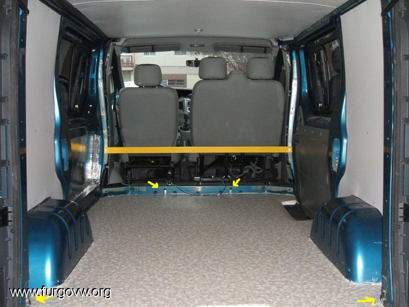

El suelo es okume de 15mm, yo no pude hacerlo con 1 solo tablero porque no encontre mas grades de 240x125. Y el suelo mas o menos tiene 240ypico por 160ypico, no guarde las medidas exactas .loco1. Asi que compre 2 tableros de 240x125, costaban sobre 40 euros cada uno creo. El suelo lo hice en dos piezas.
Debajo de la madera coloque aislante de parket flotante, muy barato, y con este aislante aproveche para sacar la plantilla de las formas del suelo y asi pasarlo a la madera.
Para anclar la madera al suelo de la furgo no taladre la chapa del suelo, simplemente encajaba muy bien y luego lo asegure con escuadras pequeñas aprovechando los agujeros roscados que hay a un par de cm del suelo, hay unos cuantos por toda la furgo, en esta foto se venseñalados, luego todos los bordes, que quedan unos milimetros hasta la chapa, lleva sikaflex
Luego encima el sintasol, pillao en el leroy, creo que costaba sobre 12 euros el metro, pegao con cola de contacto.

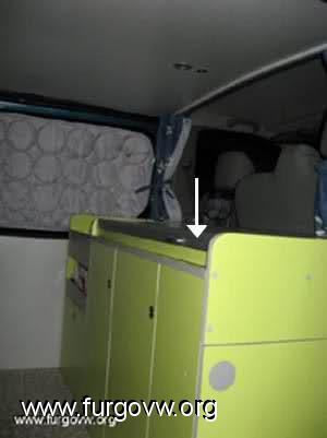

Hemos decidido ampliar la despensa con un armario lateral en la parte trasera, os dejo unas fotos. La verdad es que es bastante práctico y no molesta nada a la hora de estar sentados. Nos ha desahogado bastante el armario que usabamos para el papeo.
Materiales:
las puertas correderas son trasera de armario de 3mm
Las maderas verdes son aglomerao que me sobro de los muebles, y las partes recubiertas de sintasol son okume de 15mm, la parte de abajo esta redondeada por si te ostias con la espalda al sentarte, asi no queda un canto tan vivo.
En proceso, tiene unos 35cm de alto x los 85 cm mas o menos que tiene la chapa lateral de atras. De anchura interior la parte derecha tiene unos 10cm y se va anchando hacia la izquierda hasta unos 14cm ( la pared no es recta del todo, de esta manera el armario queda recto a la vista y paralaelo a los baules, mesa, etc)
Ya colocado, como puntos de anclaje lleva escuadras por dentro las dos esquinas, la esquina derecha lleva una esquadra gradecilla de aluminio por abajo.
