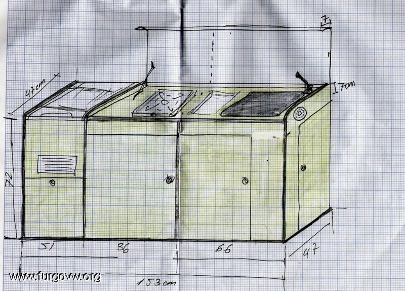

guapa si señor na mas que le falta el techillo pa ser perfecta a disfrutarla tio  .ereselmejor .palmasotra cosa pon medidas del mueble

Pandcamper, del mueble delantero ahora no tengo las medidas exactas pero a la tarde te las digo, tengo los dibujos que hice en el garaje. Hice muchos diseños a papel con las medidas de cada tabla y me volvi un poco loco, es la suerte de que te tarden 3 meses en traer la furgo en la opel de iruña, que te da tiempo a diseñar mil y una veces como la camperizaras.... .loco1

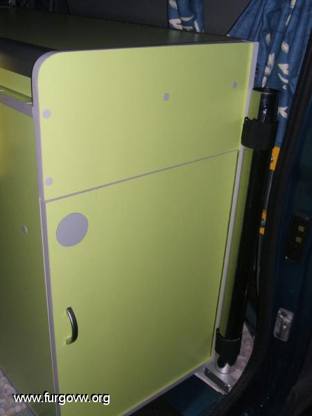

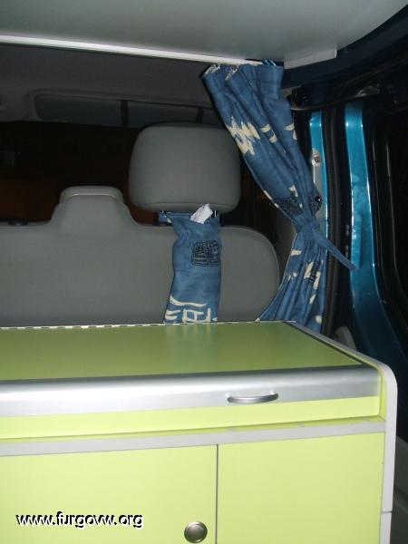

Ahi van las medidas del mueble, como ves la parte de la nevera no se corresponde con el dibujo, al final la puse a lo largo en vez de a lo ancho como en el dibujo. Pero las medidas son las correctas

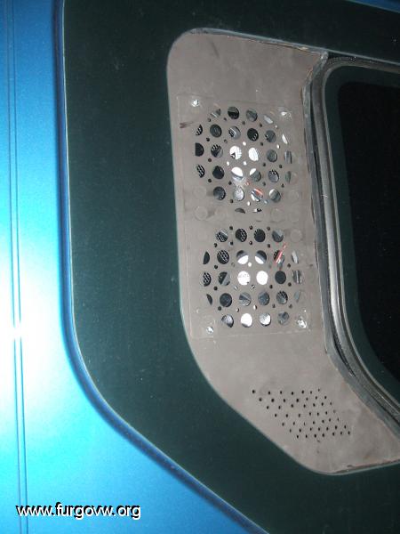

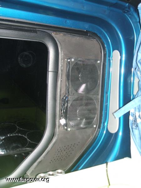

El extractor de la ventana modelo furgovw para el verano, los ventiladores son de 12cm cada, los pille en el ebay baratisimos y soplan una barbaridad (72cfm cada uno), a ver si duran jjj, la chapa es aluminio de 2mm y el borde forrao con una goma que recicle, todavia me falta ponerle algun enchufe de mechero

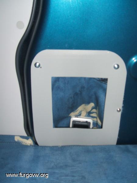

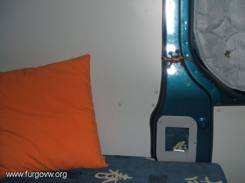

Unos minibolsilleros aprobechando el hueco del cinturon, nos hacen la funcion de mesita de noche para dejar el movil y las llaves

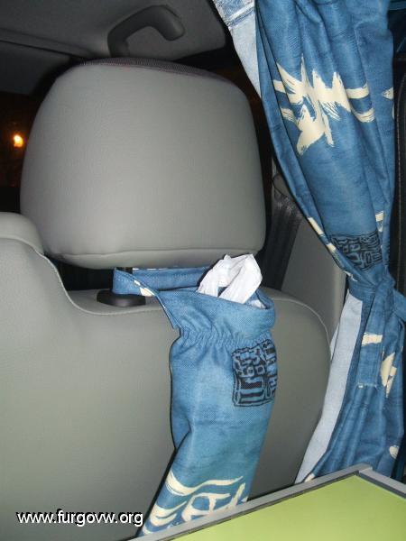

Una "guardabolsasdeplastico" con la tela que sobro, asi tenemos a mano las bolsas y no estorban
