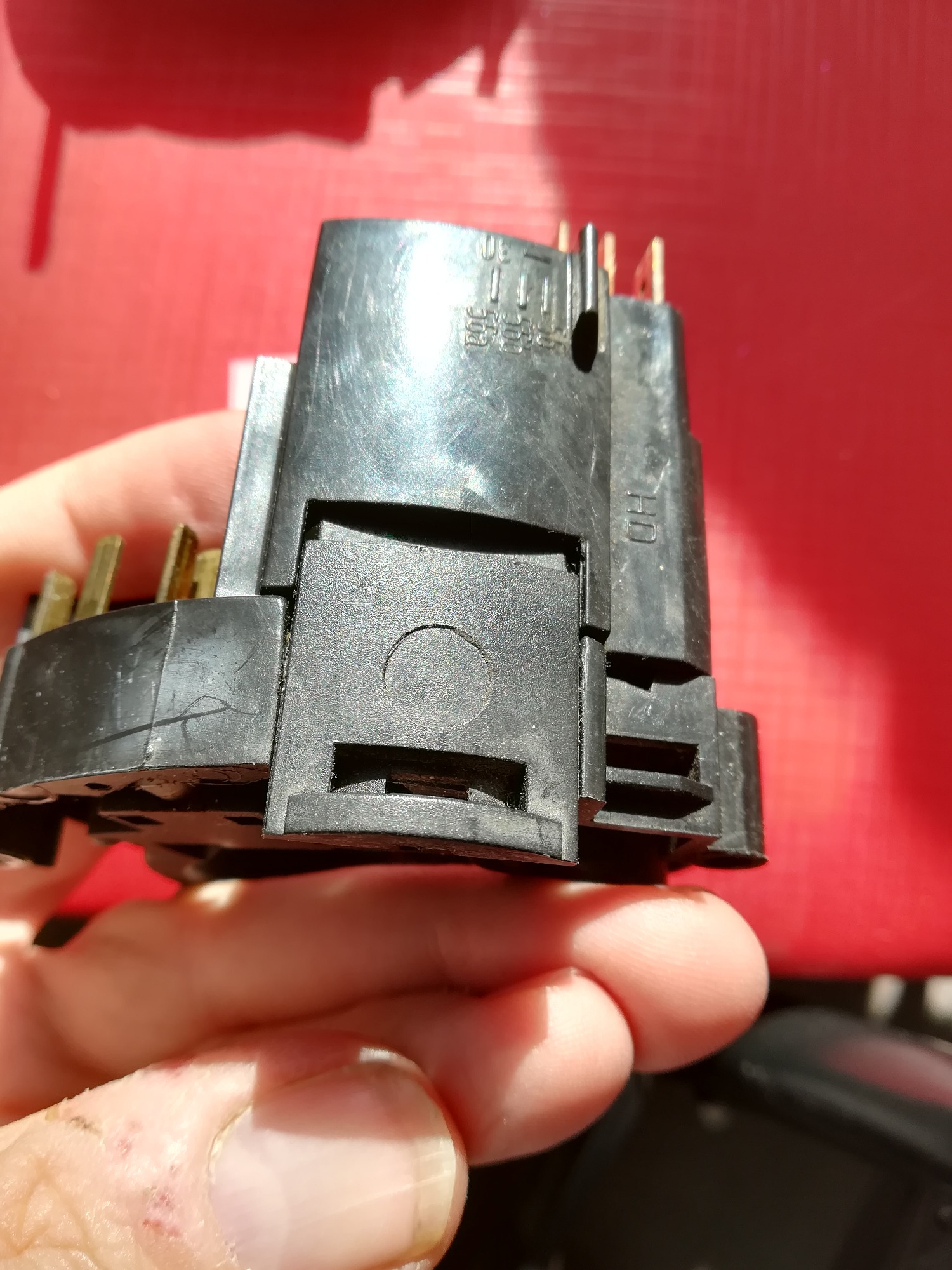

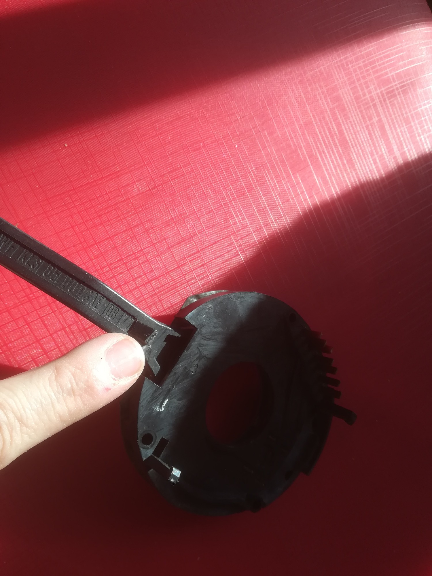

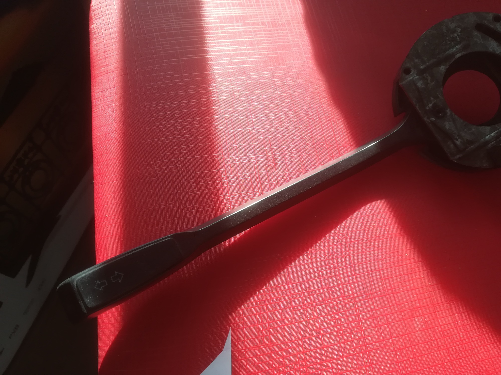

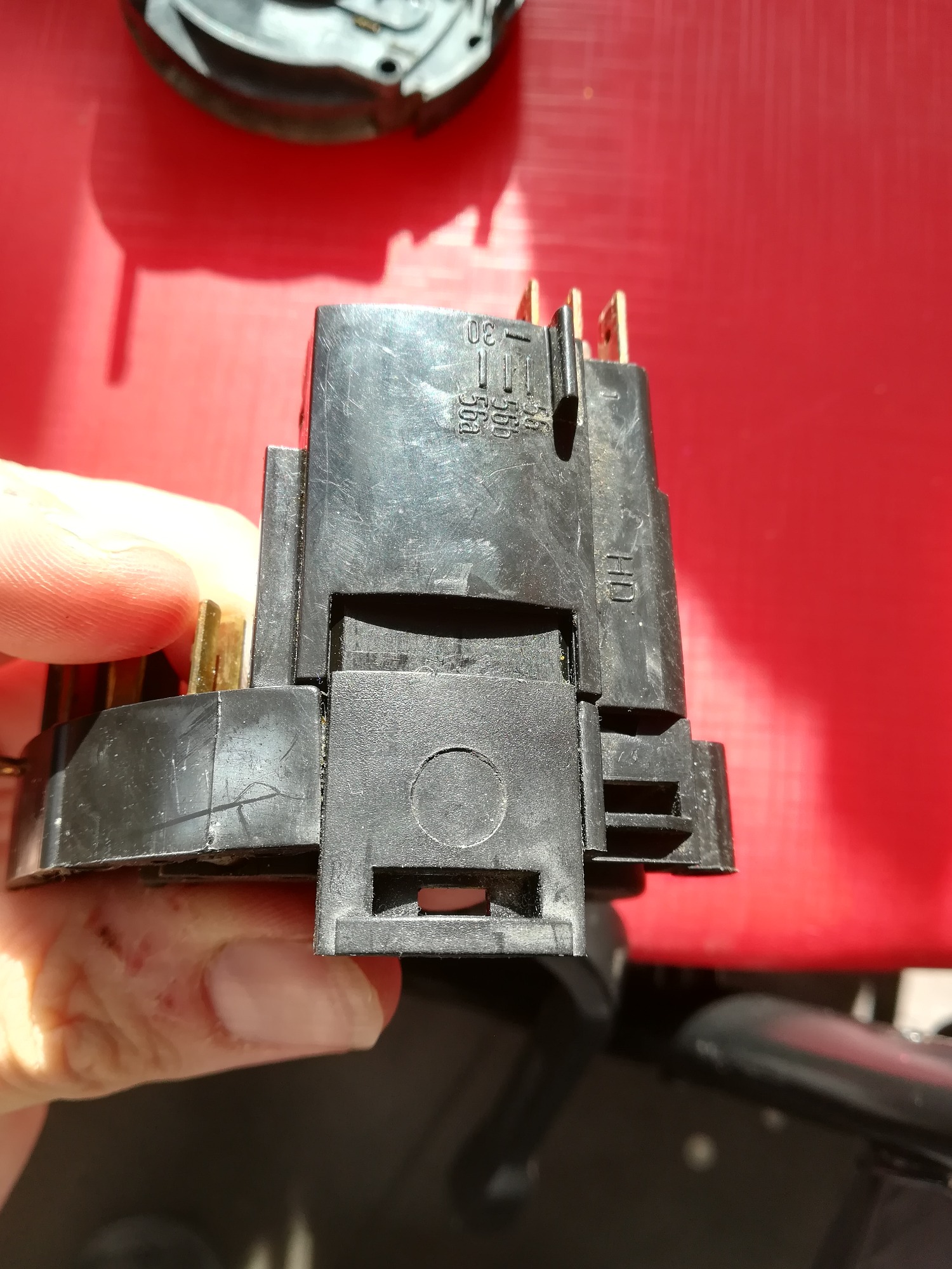

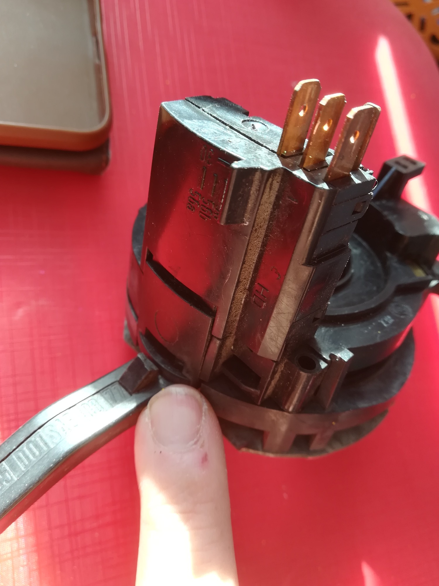

durruti1
Octubre 12, 2020, 17:05:54 pm #27 Ultima modificación: Octubre 12, 2020, 17:34:10 pm por durruti1
Esta es la que cambie yo, acciona luces e intermitentes. Bueno cambie las dos por una oferta en áreacamper pero rota estaba esta.
Se rompió esta patilla
Cuando las quitas salen las dos palancas. De luces y de limpias.
Y lo que es el interruptor de las largas fijas va en el de Limpias que lo acciona lo que a mi se me rompió que es tiene forma de gancho y tira de ese surco que señalo. Que también podría estar roto. Miralo. No fue mi caso
Con esta imagen entiendes el rollazo que te he soltado mejor jeje
Y está es la palanca de limpias que acciona las largas fijas y el interruptor del que tira la palanca de luces al accionarlo.
Aquí sin accionar
Y aquí accionado fijo. Si te fijas esta más separado y eso lo hace la palanca luces e intermitentes estirandolo
Eso solo hace que se queden fijas si es solo accionarlas ráfagas y demás no se ancla ni es necesario.
Menudo tocho. Espero no haberte liado más.
