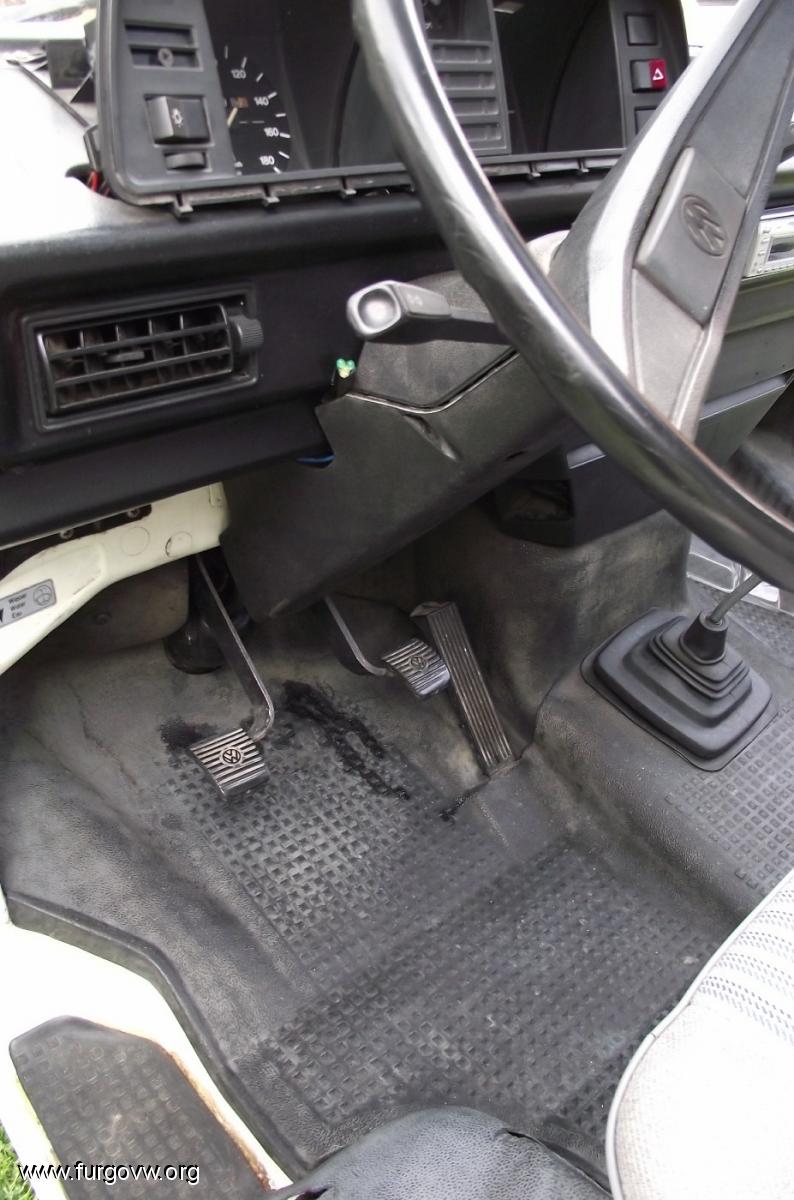

Bueno pues parece estar casi todo ya solucionado. Ayer me llegaron todas las piezas y ya están montadas.

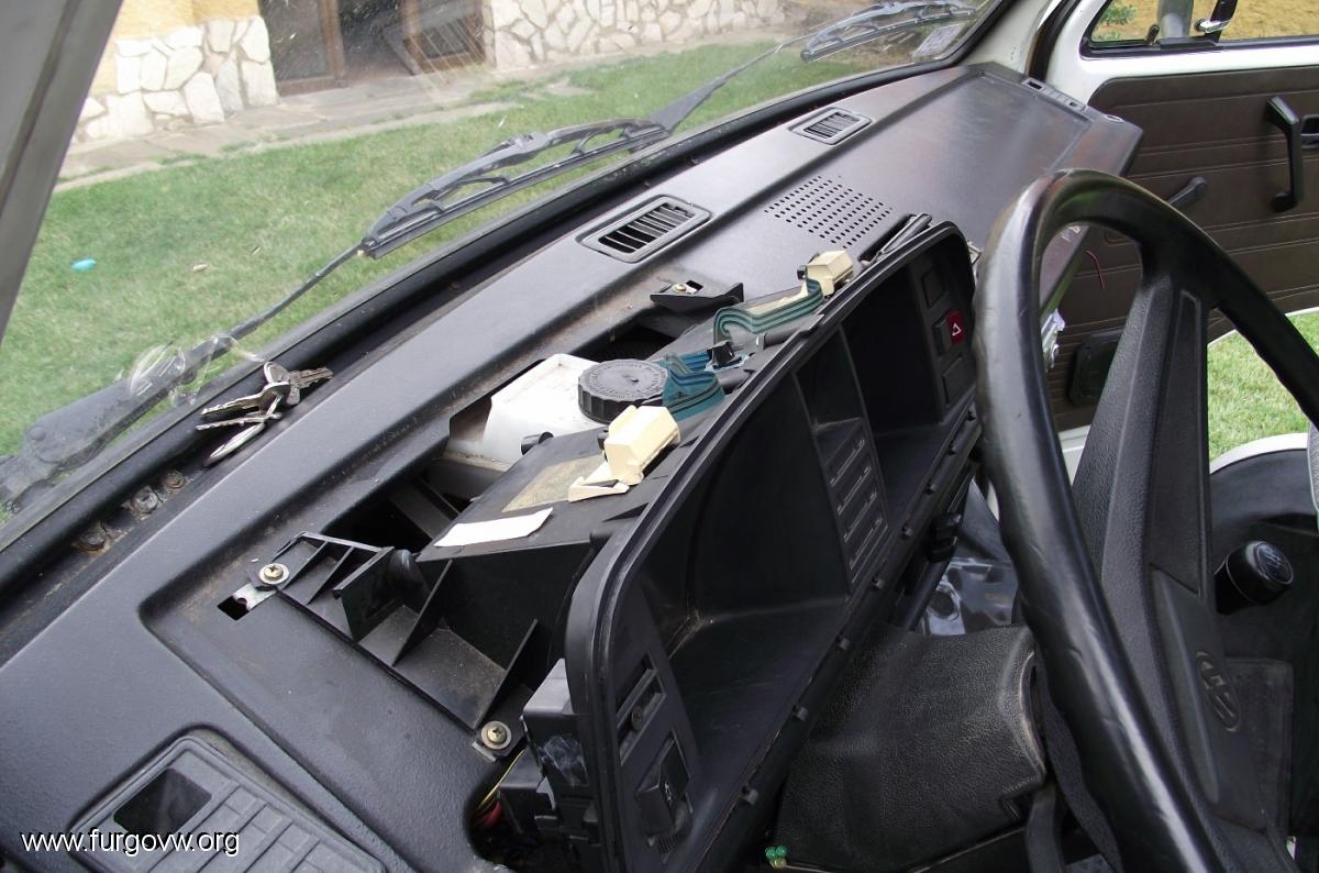

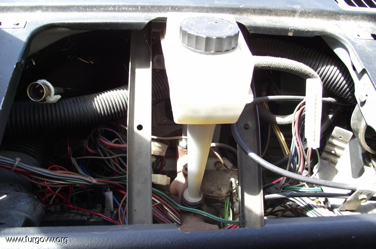

primero quitar la tapa del cuadro de mandos tirando hacia ti
se quitan los 4 tornillos y se desconectan los cables eléctricos y el velocímetro y sale todo

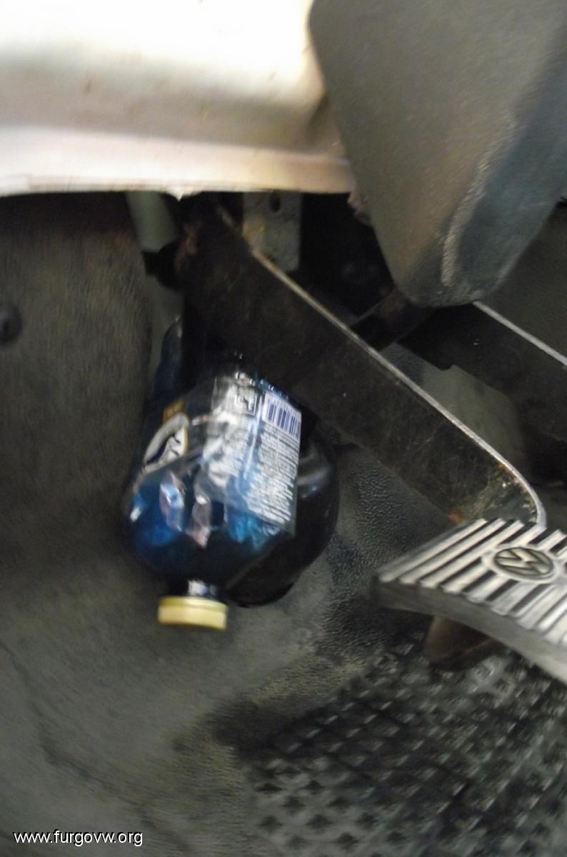

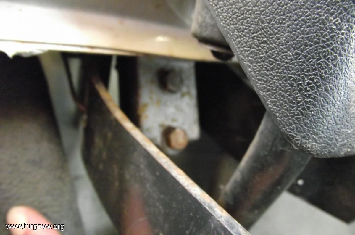

Estos dos tornillos son los que sujetan la bomba del embrague, quitar primero el manguito metalico  que esta por debajo de estos dos mirando al asiento del conductor   con una plana del 12 ( cuidado con el liquido que cae yo corte una botella para tratar de derramar lo minimo) y luego quitar estos dos tornillos de fijación de la bomba.  Ya solo queda desenganchar el manguito flexible que esta hacia delante ( va a presión) y sacar la bomba con cuidado hacia bajo para que salgar la barrita metálica que mueve la bomba al pisar el embrague para no doblarla.

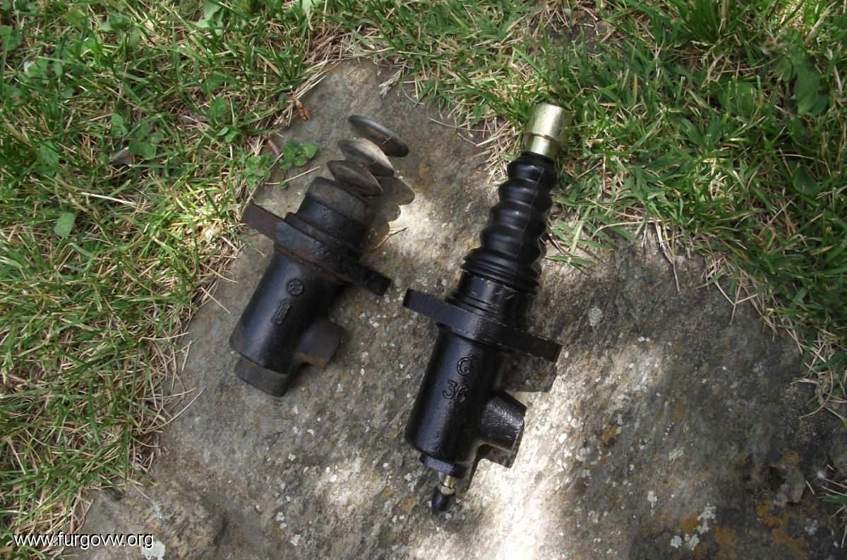

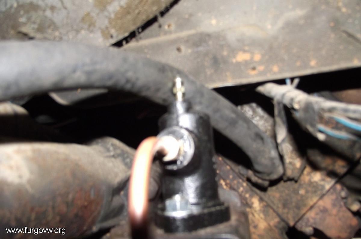

Estos son el cilindro receptor del embrague ( no se si se llama así) el viejo y el nuevo

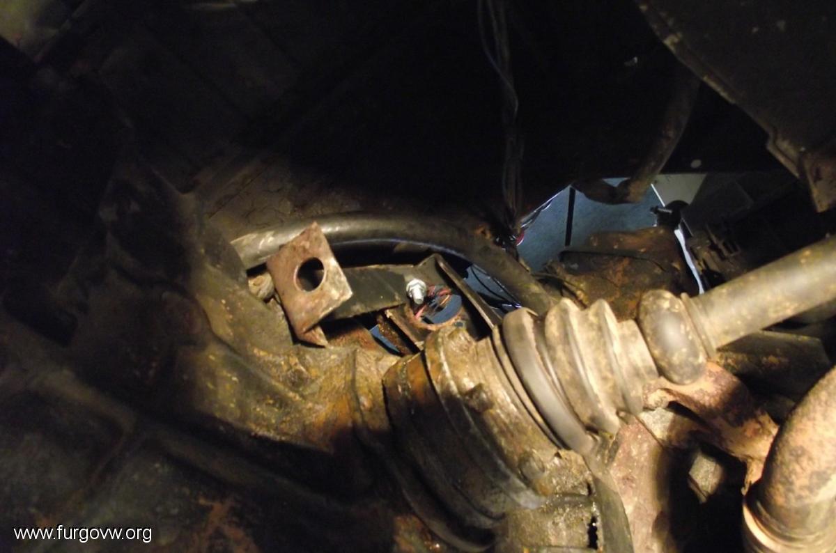

y aquí es donde va alojado en la parte trasera, justo por delante del motor en mi caso ( me parece que en otros motores va un poco mas acccesible)
El viejo me costo sacarlo estaban bastante agarrados los dos tornillos y las dos tuercas que lo fijan

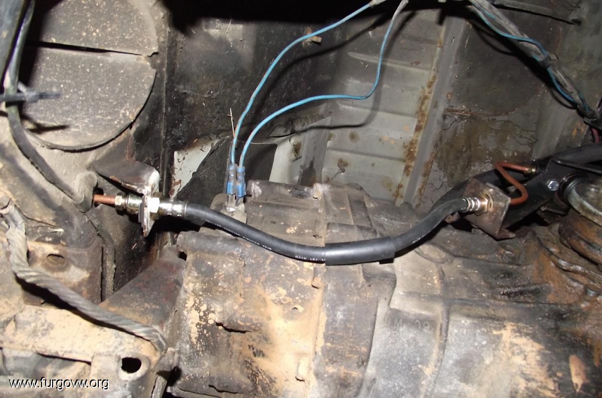

Aquí ya la pieza nueva montada en su sitio con un tramo de tubo de cobre hecho a medida en una tienda de frenos y embragues

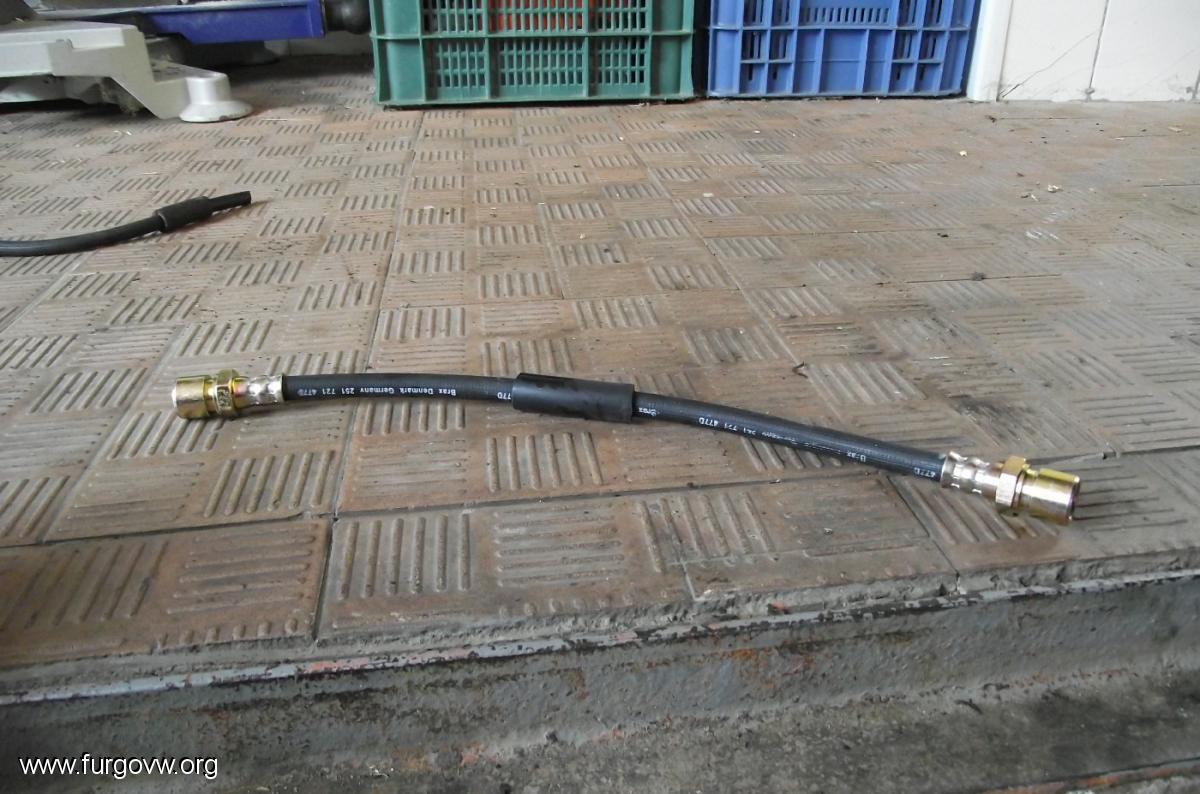

tramo de tubo flexible que va inmediatemente  a continuación hacia delante

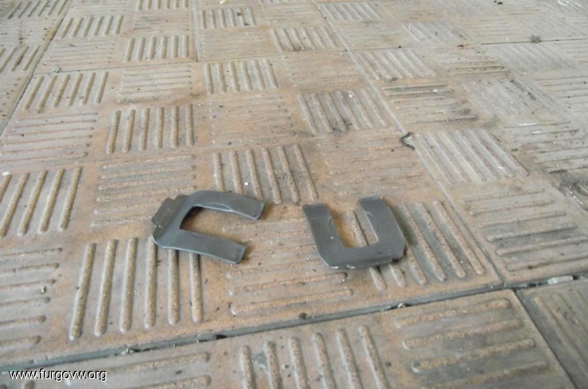

y aqui colocado en su sitio gracias a estas dos grapas elasticas

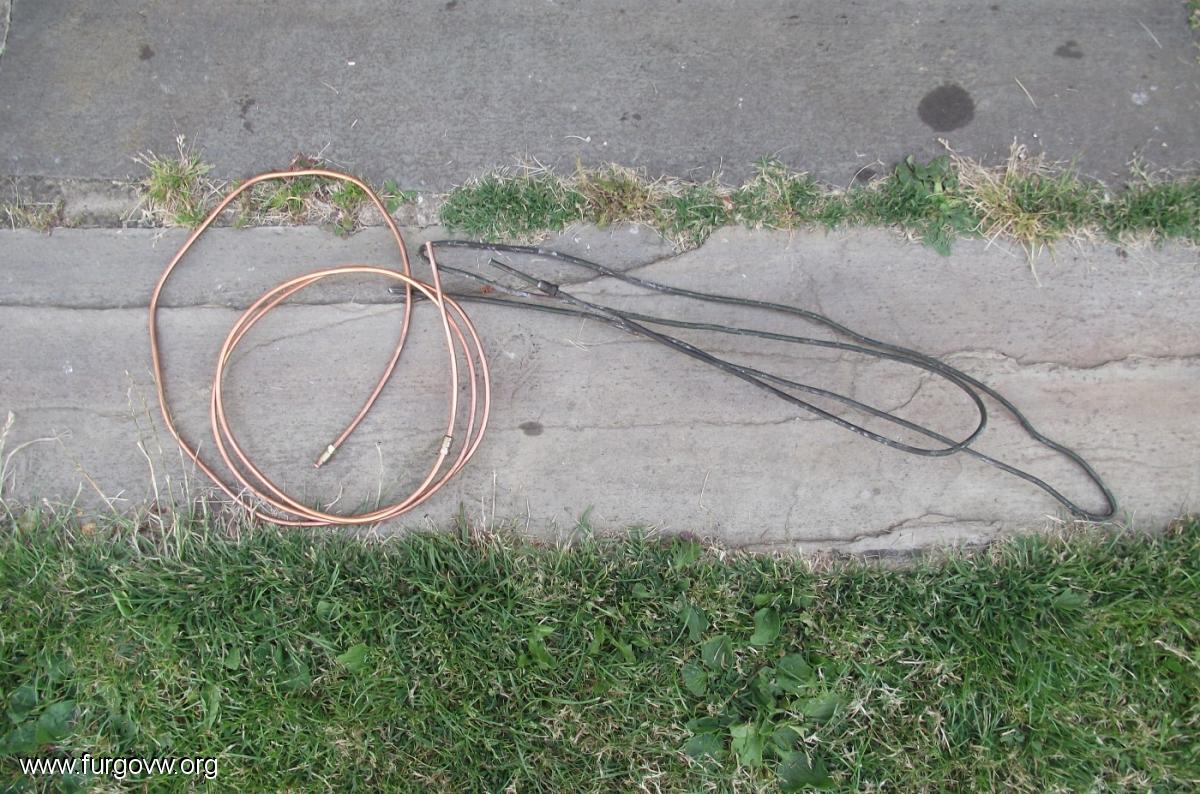

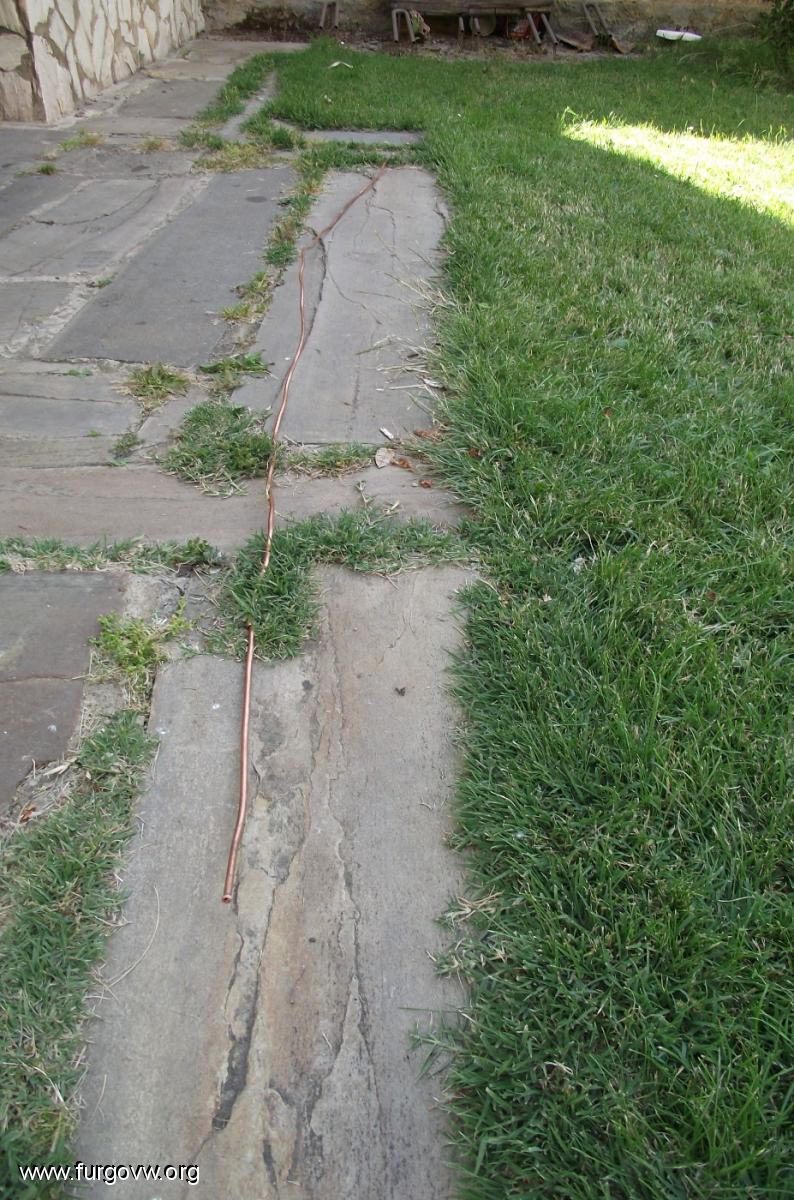

A continuacion de este tramo flexible y hacia delante va el tramo de tubo de cobre largo de unos tres metros largos que une el tramo flexible posterior con el tramo de tubo rigido que sale de la bomba del embrague en el pedal de embrague;
Tramo de tubo largo viejo y nuevo
Tubo largo nuevo estirado

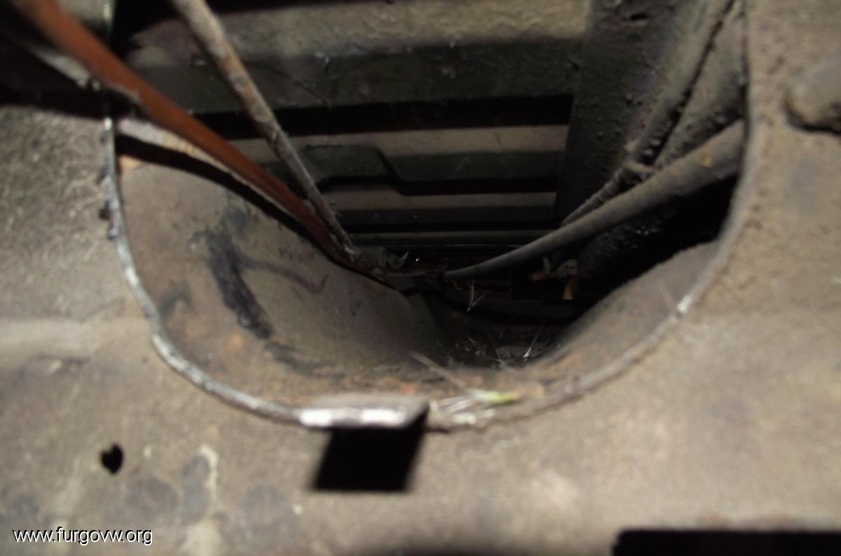

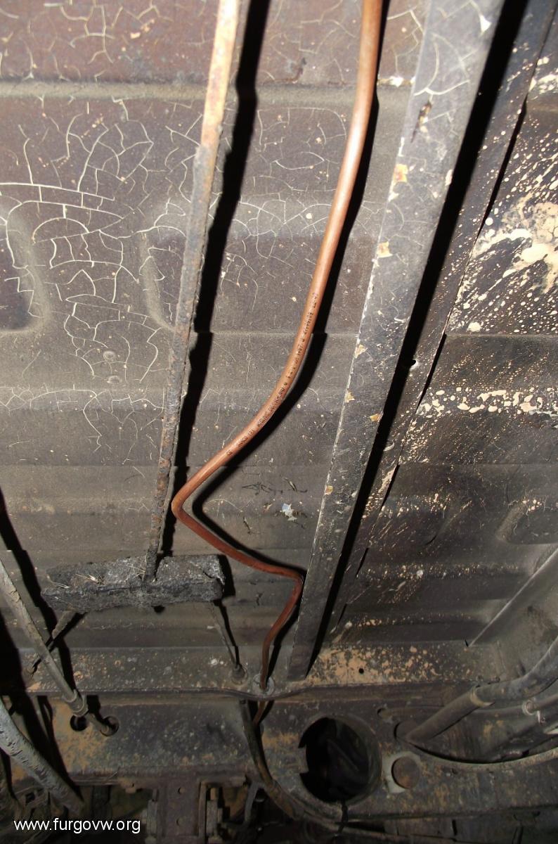

Tubo largo nuevo colocado en su sitio
pasando a traves del deposito del gasoil

El del embrague se hace  aflojando el tornillo superior  de la foto a lavez que se bombea pisando muchas veces el pedal del ermbrague hasta que deja de salir aire y solo sale liquido que es cuando se cierra el tornillo este
