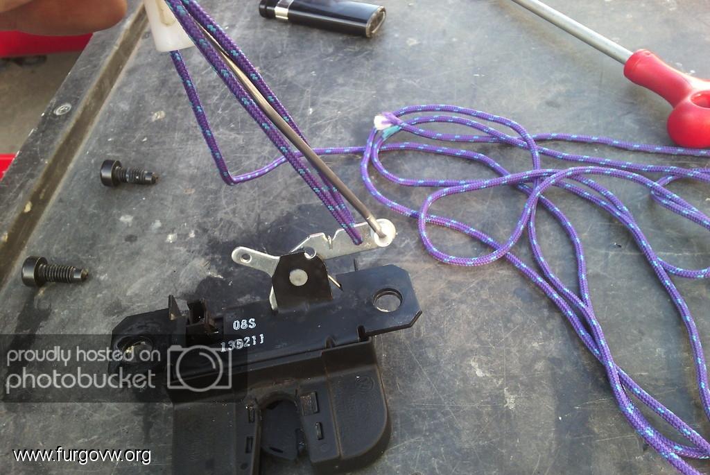

Hoy me he liado con una cosilla que tenia pendiente hace tiempo,.. poder abrir el porton desde dentro. He visto varias formas, pero estoy haciendo una diferente.
Primero quitamos el armazon de las sillas:
Luego, he desmontado la cerradura;
Y le he hecho un agujero con broca de 3,5mm, en la misma parte de la palanca que hace el movimiento de apertura.
Le he atado un cordino en ese agujero:
Y por hoy lo he dejado aqui, el guiado medio encaminado:

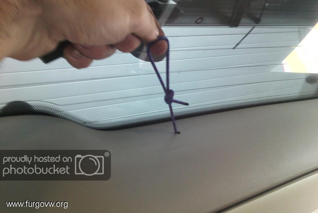

En el unico punto donde hay roce, (en un agujero hecho la parte superior del armazon, para sacar la cuerda fuera), se ha colocado una proteccion de plastico:
Hacemos un agujero al guarnecido interior, haciendo coincidir el agujero del armazon, con el del guarnecido:
Solo hay que tirar suavemente, para abrir el porton  .sombrero .sombrero

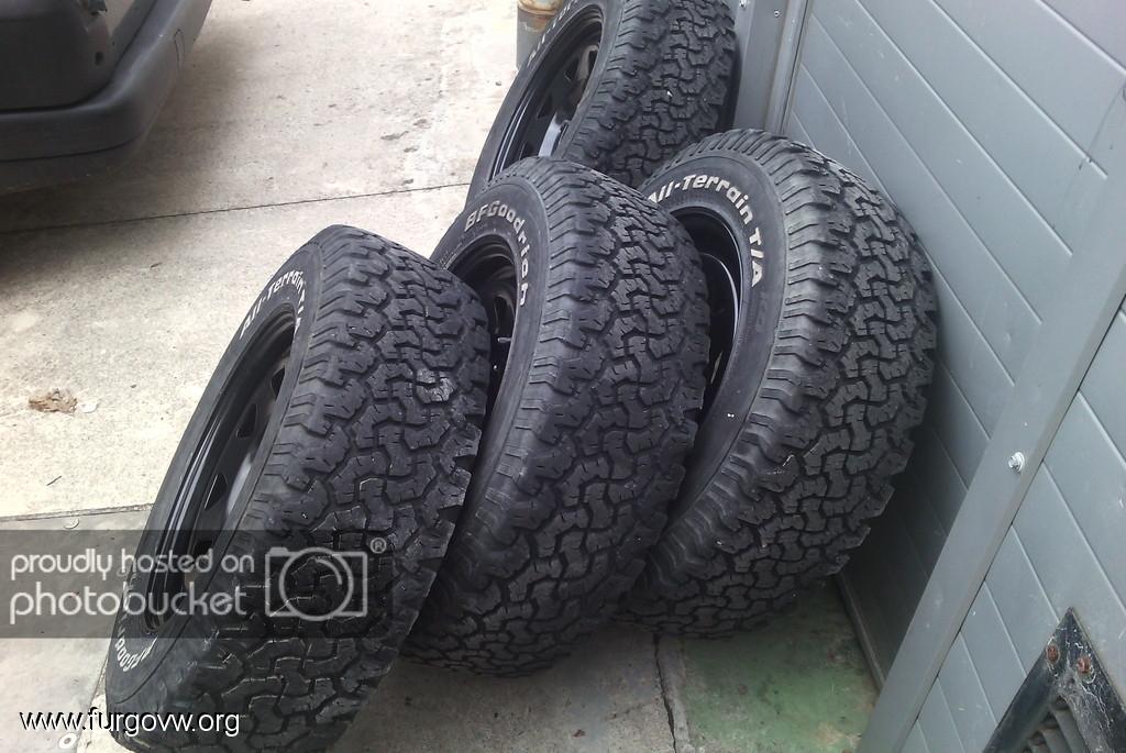

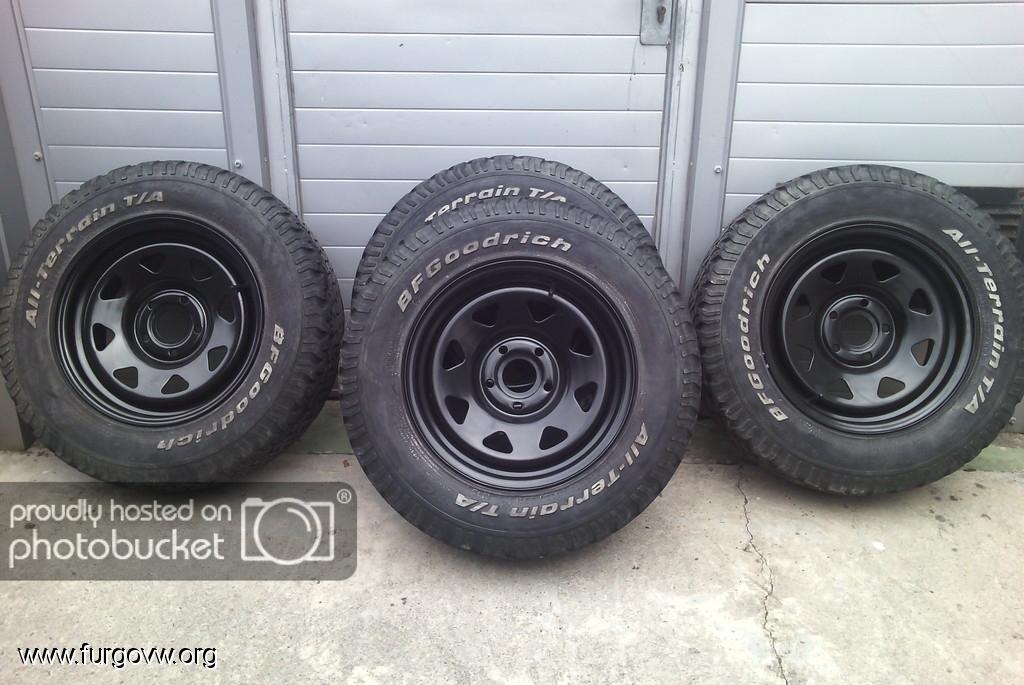

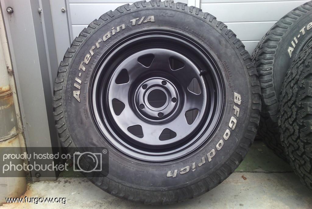

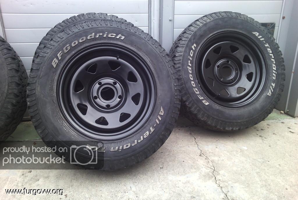

He encontrado 4 neumaticos BF AT 225/70/16, a medio uso a un precio risorio, y los he pillado para hacer la prueba con las pinzas de 16. Dudaba entre las 215/70/16 y 225/70/16 y con esta oportunidad, voy a probar estas ultimas.
Ademas, como aun no ha salido esta medida en KO2, las voy probando, y cuando salgan (se supone que Febrero), si la medida me convence, dejo las 2 mejores para repuesto. 6 llantas; 4 con KO2 en las ruedas, y 2 de repuesto con KO usadas (una en el coche, y una en el garaje, para cargarla en viajes oscuros  .sombrero)
A la vuelta de navidades me pongo a hacerlo (ya tengo todo lo necesario, pinzas reacondicionadas y discos / pastillas nuevas)
