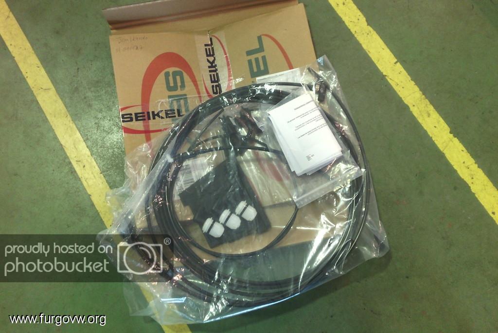

Preparando la furgo para el verano..
Elevacion de respiraderos (del Haldex, de las valvulas del bloqueo trasero, del motor, y de la caja de cambios)
Espero tenerlo listo en otra horita mas..

No paras!!!
Por cierto a que presión llevas esos neumáticos?
estresao
Este tema me interesa. John_Irun, ¿Consideras complicado el montaje de los respiraderos para la mayoría de los mortales o piensas que requiere herramientas y conocimientos muy específicos?
No habras hecho fotos del proceso ¿Verdad?
Jon_Irun
Cita de: estresao en Junio 25, 2016, 12:54:34 pm
No, fotos no, lo siento, la que he puesto, que la hice rapido con el movil... nada mas  :-\
En cuantro al montaje, no tiene mucha complicacion, solo es ir pasando tubos y conectarlos en su sitio. Desmontar alguna cosa (molduras inferiores, algun conector para facilitar el proceso y poco mas,.. ) El del Haldex y las valvulas de accionamiento, se ponen rapido, para el del motor y el de la caja de cambios, el acceso es un poco peor.  A mi particularmente sin elevador me daria mucha pereza hacerlo, pero hay gente que es capaz de hacer virguerias con el coche en el suelo..
Jon_Irun
estresao
Cita de: Jon_Irun en Junio 26, 2016, 12:40:21 pm
Gracias, sabiendo esto lo mismo me animo (cuando pille elvador obfoso)
