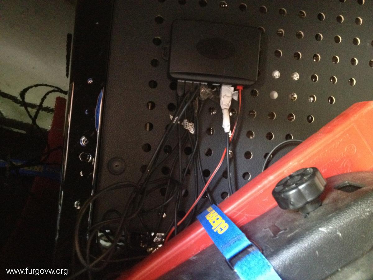

Compre unos sensores traseros de aparcamiento en dealextreme.com, y hoy han llegado y ya los tengo puestos, a sido bastante sencillo de instalar, y la verdad que van muy bien.

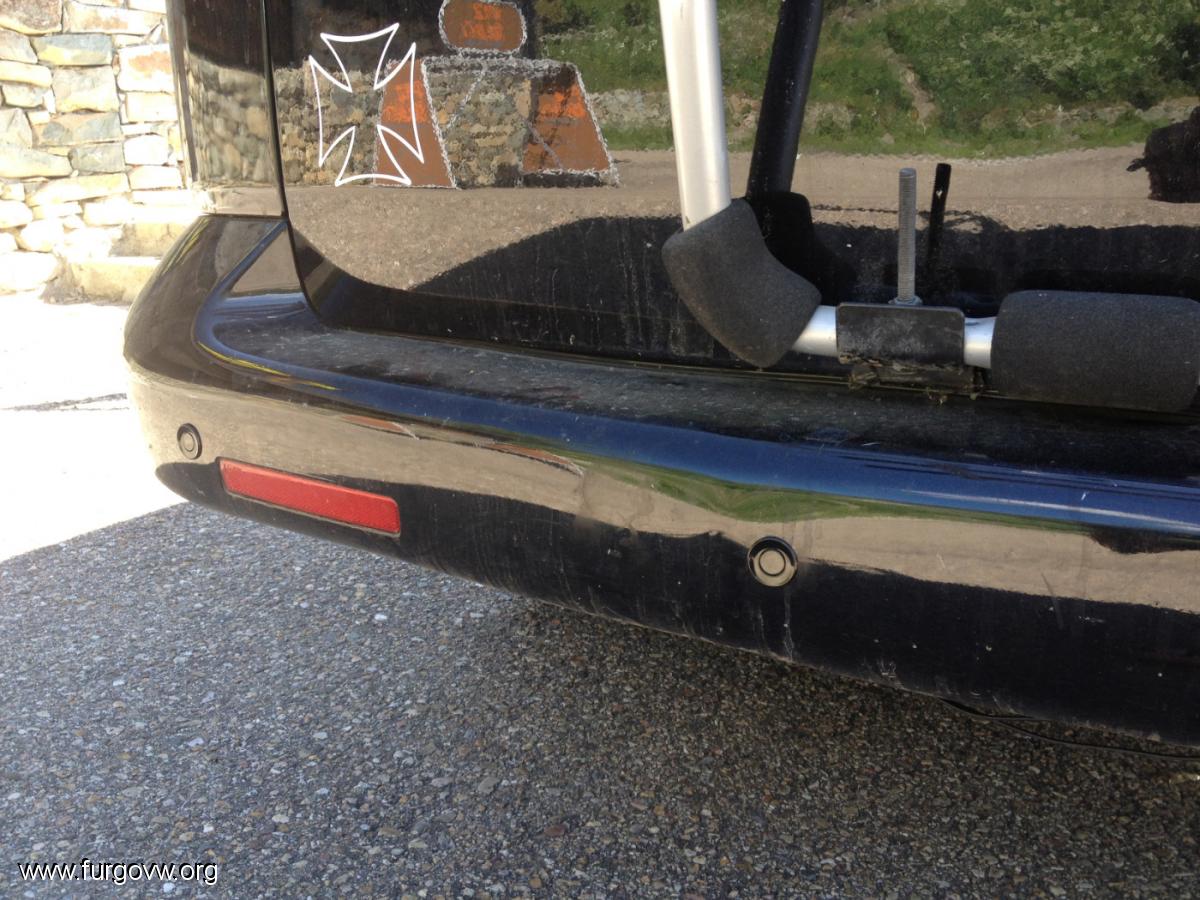

primero e puesto los sensores en el parachoques trasero.
La centralita la e puesto en el interior del mueble que llevo en el maletero, justo encima del gato y los triangulos, y como vereis en la foto aun no e puesto bien los cables....

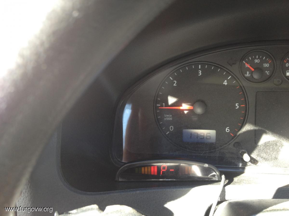

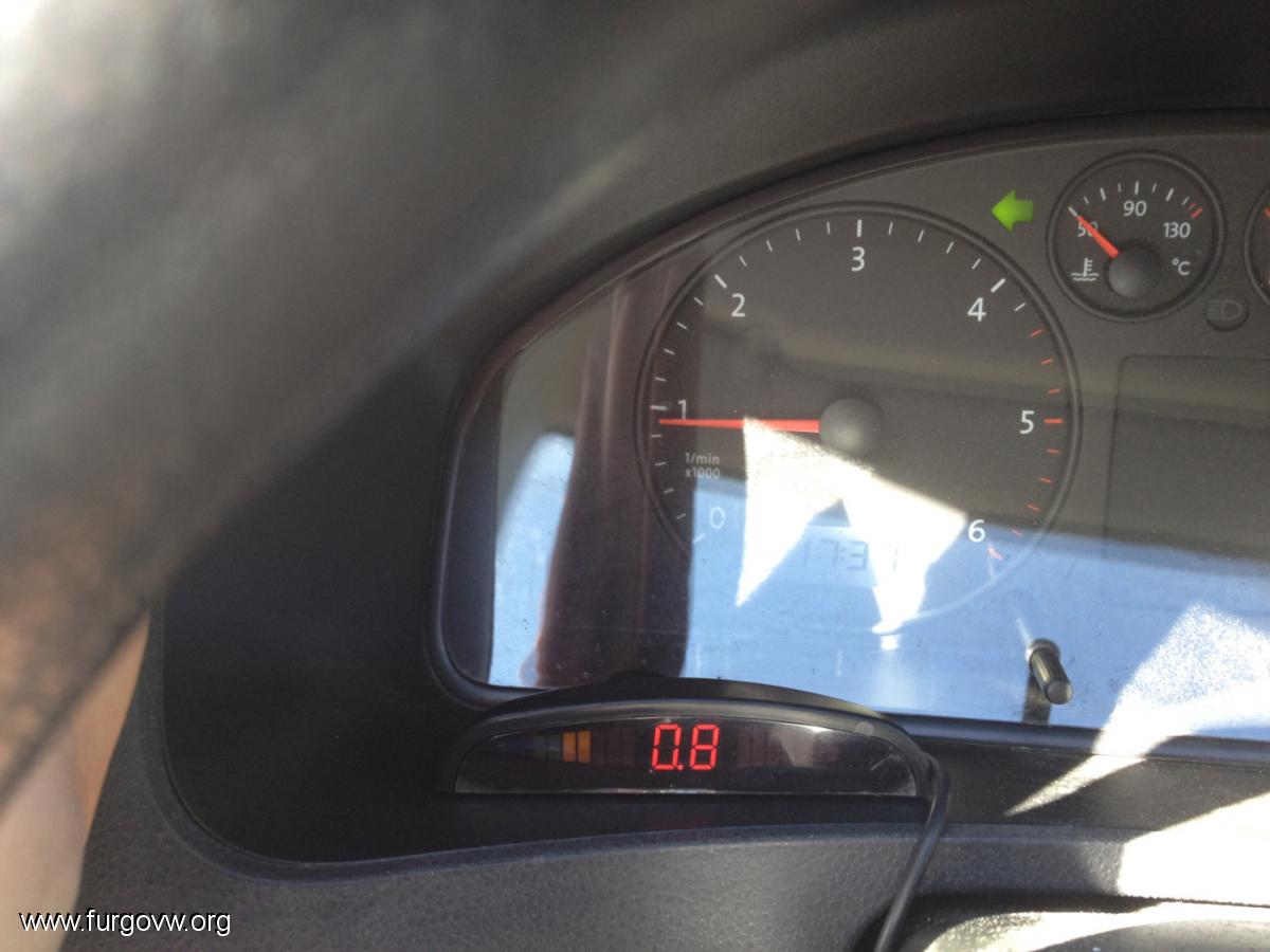

Y la pantalla con el zumbador de sonidos delante del volante... la corriente la e cogido de la bombilla de luz de marcha atras del faro trasero, ya que si la coges de otro sitio cada vez que se acercase alguien en un semaforo x detras pitaria...

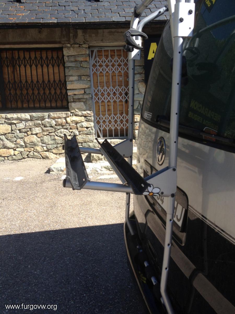

tambien e aprovechado para quitarle algo de material al porta bicis y asi aligerarlo lo suficiente para que la puerta aguante arriba sin problema

Te ha quedado muy bien. Una pregunta, como haces los agujeros del parachoques? Estoy pensando en instalarme un kit de estos.

Buenas, pues en el kit trae una broca de la medida de los sensores...
sisi es un thule que era de 3 bicis, y la verdad que no lo usaba nunca la tercera y con lo q pesaba casi no mee aguantaban los hidraulicos de la puerta, asi que le elimine un carril y un brazo de sujecion y aguanta perfecto ahora. Ademas hice agujeros nuevos al carril de fuera para separarlo un poco mas ya que para mi gusto iban un poco justos, y me permitia moverlo 5 cms.
