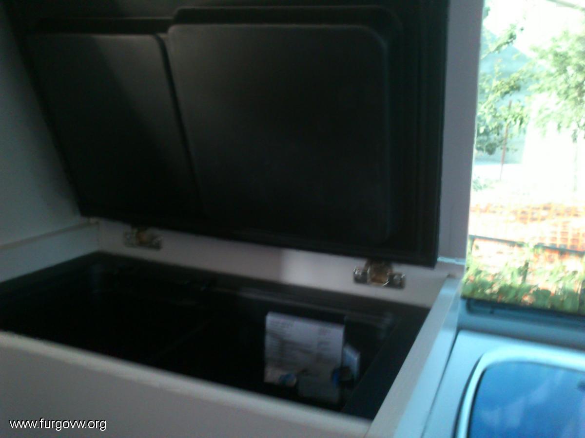

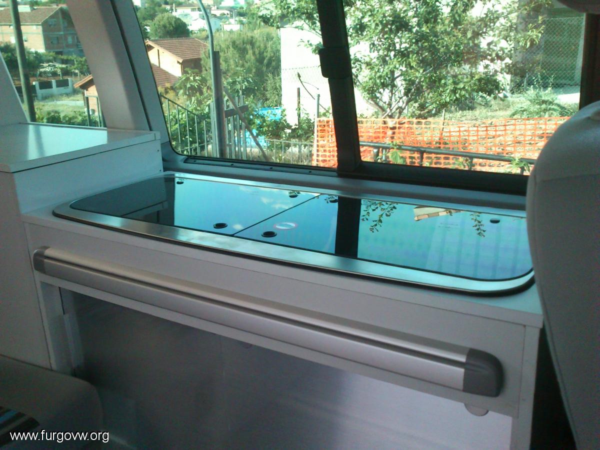

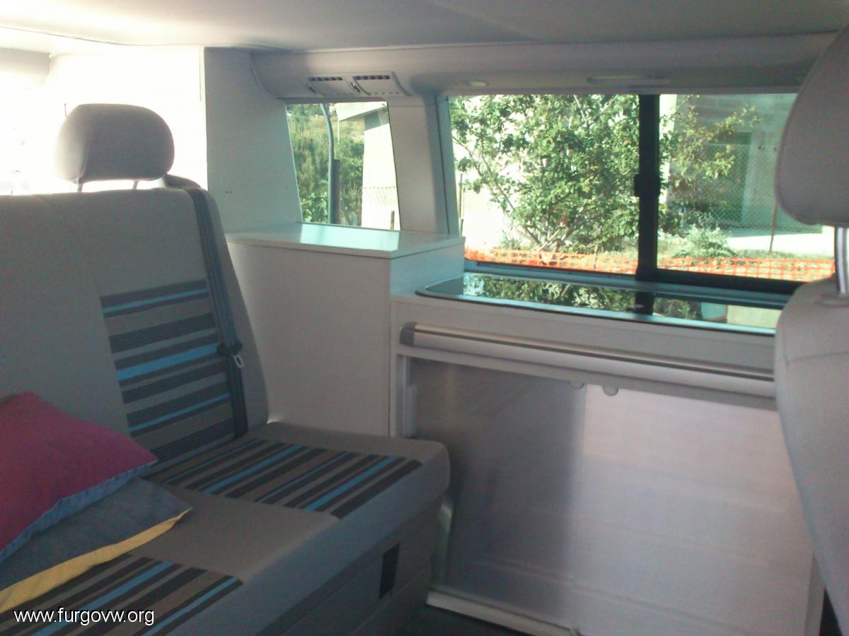

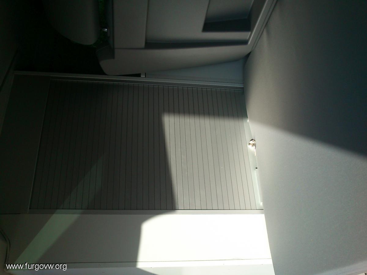

Despues de mucho tiempo, por fin he empezado a amueblar mi furgo y os pongo fotos por si a alguien le pueden servir como ideas.
A ver si os gusta.
Bueno, todavia me quedan cosas por hacer, pero poco a poco :roll:
Saludos a todos

Una pregunta.. el revestimiento de plastico de detras del mueble lo has quitado?
Que as hecho para el multiflex? cortarlo?
Como sacaste la guía de la mesa......? A mi me lo hicieron, para una furgo como la tuya pero si el 4motion, del 2011 tambien, y el del taller me dijo que no se podia sacar la guía, me puso la de la beach 2010, y no puedo poner las patillas de la mesa en posición horizontal... te agradecería consejo!!
Saludos!
El plastico de detras no lo he quitado, he acoplado los muebles a la forma del panelado y ademas asi aprovecho los huecos que tiene el panelado.
el multiflex, lo he cortado, para que me entre. Corte la tabla y el bastidor le saque un trozo del medio, y asi me quedan las dos patas.
Respecto a la guia de la mesa, como bien dices no hay quien la saque, asi que compre una en la Volkswagen, cuesta unos 40€ mas o menos, y asi es igual a la que tiene y la mesa acopla sin problema alguno. Ademas esta barra se puede atornillar desde atras sin problema, como si fuese un tirador de una puerta.
Espero haberte ayudado en algo.
alex.alpinista
Cita de: aguea en Junio 05, 2012, 20:39:28 pm
aaajam.. gracias!
Creo que voi a poner en venta mi barra, y comprare la nueva... tienes la referencia? les costo mucho traertela?
Saludos!
La referencia la busco mañana en la oficina, que tengo alli la factura. En dos días estaba para recoger.

Para mi tambien es mi primera furgo, y estando tan nueva me daba cosa desmontar tanto, por este motivo deje los paneles. Ya se que todo hueco es necesario, pero yo me apaño así, por lo menos de momento.
Para homologar, de momento no lo he pensado, pero los muebles se quitan en 5 minutos, escasos. Les he puesto unos anclajes iguales a los que trae para sujetar el cajón lateral que venia de serie. Son efectivos y muy rapidos de poner y quitar.
Cuando tenga todo listo, ya vere el tema de homologar, pero teniendo un hermano ingeniero industrial, no creo que sea dificil ;D ;D
Y el tema del gas, no creo que sea un problema, soy instalador autorizado y tengo una empresa autorizada. ;D ;D
Pero primero tengo que rematar todo y luego ya pensare en homologar!!!

claro, tu guía es diferente, con tornillos por el frontal, es la que yo tengo en el mueble, pero la nueva tiene los tornillos desde atrás..
Saludos! y  .fotografo .fotografo .fotografo .fotografo .fotografo .fotografo .fotografo .fotografo .fotografo
Tienes razón debo una presentación urgentemente. Las pondré en breves prometido
No llores por haber perdido el sol,  que tus lagrimas no te dejaran ver las estrellas
alex.alpinista
La referencia de la guia para la mesa es 11/7E5864751 8Q8 y los remates laterales 11/7E5867916 30T y 11/7E5867915 30T

Oye y esa nevera?? la gente está como loca por las waeco de compresor, pero no sé, hay que valorar otras opciones, precio,... Las marco polo llevan algo parecido, si no igual, así que, no debe ser mala.
Podrías pasar precio, medidas, tipo de nevera y dónde la has pillao??
