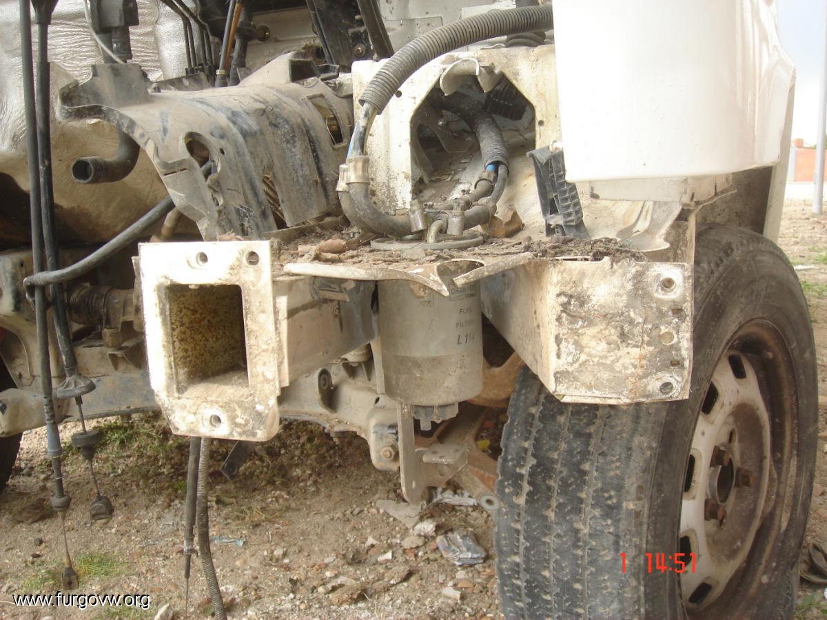

en esta  foto  lo  verás  claro...... esa  es  la  rueda  delantera  izquierda  ,la  del  piloto.....

perdón  .... me  he  equivocado  al meter  aqui  esta  foto  , pero  bueno  .... como  se esta  hablando  del tema  , no queda  mal  ....jejejjje
